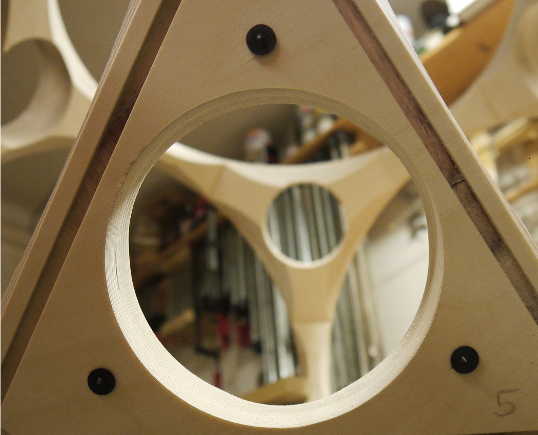

Von der Bild ausgehend an den oberen Ecken, wurden die Löcher für die Magnete so weit gebohrt, dass diese verbunden waren. Das Problem war davor, dass die Magnete so dicht beieinander waren, dass diese sich gegenseitig aus den Löchern gedrückt haben. Nun liegt ein Magnet schräg im Loch, somit stößt er keinen Magneten mehr ab. Ich überlege mir schon seit Tagen, wie ich es hinbekomme, dass ich die Magnete auf das Plexi aufklebe und die richtige Lochpositionierung gegeben ist. Wenn ich die Magnete in die Löcher einsetze habe ich die Befürchtung, dass diese nicht am Plexi haften bleiben, da diese immer versuchen sich an den anderen Magnet zu klammern und die Klebefläche dadurch beansürucht wird. Gibt es eine Möglichkeit, die Magnete in die Löcher zu stecken, ohne dass diese sich anziehen?

Aber wie garantiert mir dass das es am Ende dann auch in die Löcher perfekt passt?Wegen den Magneten, da klebst du zuerst die ans Plexi, jede Seite einzeln und dann den Magnet ins Loch. Dann stößt sich nix ab.
