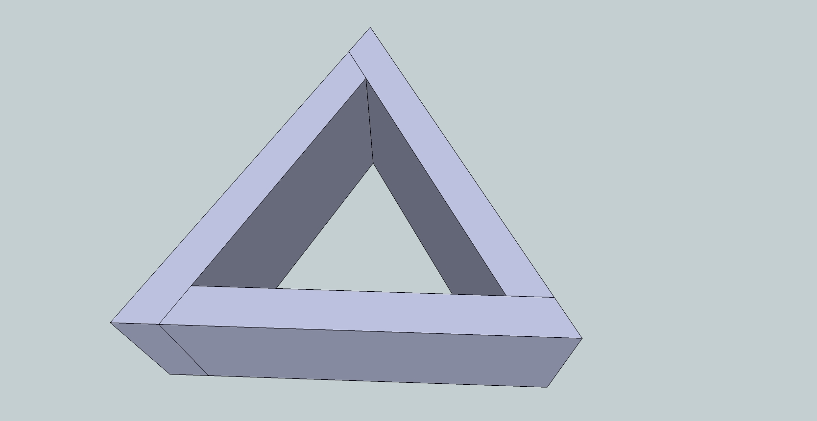

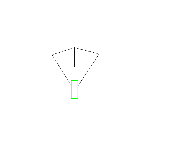

Diesmal denkst du zu kompliziertWie wäre es wenn du nur an eine Seite von jedem teil einen winkel schneidest.
Dann würde ich es 45° schneiden und dann feilen.
Aber stimmiger würde es wirken wenn du auch die Plexiplatten auf den füssen dich aufsetzt, sondern auch mit 10mm abstand montierst und die Ecken sichtbar lässt, und hinterleuchtest.
Deine Zeichnung ist Perfekt! Beide Winkel pro Platte sind 60° Winkel, welche ich mit der TS und 30°, ohne feilen hinbekomme. Ich muss jetzt nur schauen, wie viel kleiner die Bretter werden müssen, damit mein Sockel gleich großb wie gedacht bleibt.Benutzerinformationen überspringen
