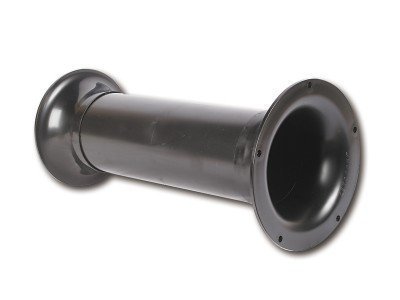

Weiter ging es dann mit dem Bassreflexrohr.
Dafür habe ich eine Papprolle von einer Wickelfolie verwendet.
Zuerst habe ich dann eine Testbohrung gemacht.
Anschliessend konnte ich es dann in das finale Teil einbauen.

Um Strömungsgeräuschen entgegenzuwirken/ sie zu minimieren, sollte man das Bassreflexrohr eh am Ende abrunden. Wenn du den Port großzügig abrundest könnte das reichen um den Riss zu "enfernen" und du hast noch eine Klangverbesserung ... na ja, zumindest ein beruhigtes Gewissen. :D

Hast du die richtige Länge des Bassreflexrohrs bestimmt?
Die Länge des Bassreflexrohres ist für die Akustik sehr wichtig. Ist er zu kurz wird dir fast der komplette Tiefbass fehlen und das ganze System ist wirkungslos. Ist er zu lang wird das Ganze zu einer richtigen Dröhnkiste. In der Wikipedia ist sau gut und einfach beschrieben, wie man sein Bassreflexrohr berechnen muss:
https://de.wikipedia.org/wiki/Bassreflex-Geh%C3%A4use
Die Idee hinter einem Bass-Reflexrohr ist, dass man sich den Effekt des Helmholtz-Resonators zu nutze macht. Dafür muss es aber eben ordentlich abgestimmt sein sonst bringt es nix, bzw. verschlimmert das Ganze. (Wiki Helmholtz-Resonator)
Nicht, dass am Ende das geilste Gehäuse dasteht, aber am Ende die komplette Akustik von dem Ganzen humbug ist^^. Danach sieht es mir aktuell ein bisschen aus. :P
Dienstag, 21. Juli 2015, 21:31
Danke, hab's nur pauschal abgeschnitten. Werd es morgen berechnen. Ist nicht eingeklebt, kann es also jederzeit tauschen.
Edit: WTF, was ist daran einfach? Woher soll ich die Angaben wissen die die da wollen?
Ich rechne nicht, ich teste das praktisch mit verschiedenen rohrlängen. Das was mir dann gefällt nehm ich ;)
