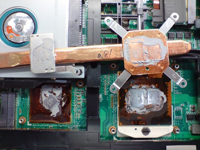

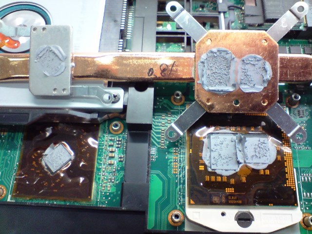

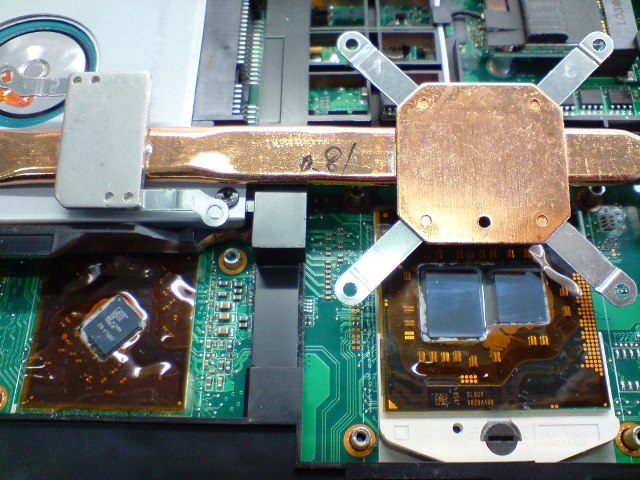

Wie sieht es mit der Wärmeleitpaste aus? Schon erneuert?
Wenn ja, hoffentlich keine billig Silikon Wärmeleitpaste...
Alle alten Reste der Wärmeleitpaste entfernt?

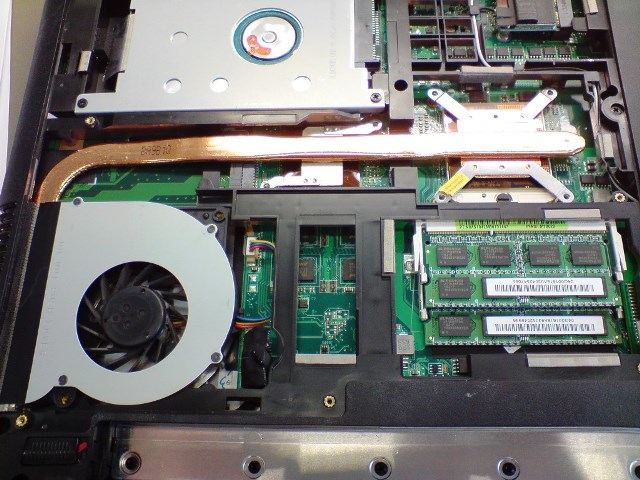

Du könntest dir nen Loch unter deinem Lüfter bauen (mit nem Staubschutz oder Gitter) und das Notebook mit Abstandshaltern höher legen, damit das Notebook mehr Frischluft ziehen kann.

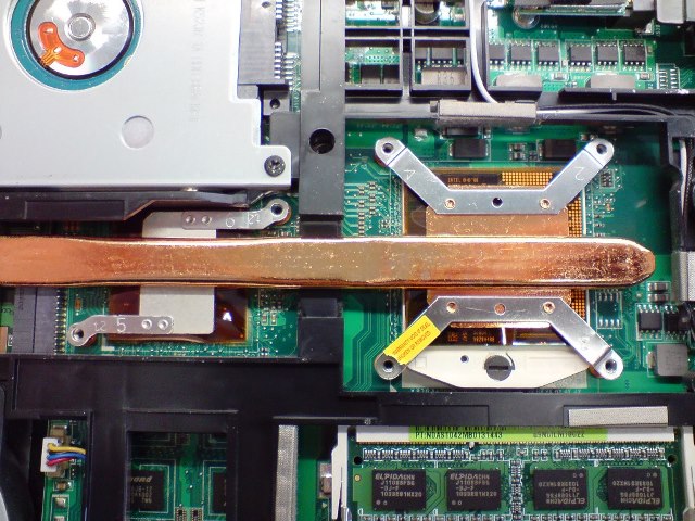

bevor ich mich jetzt voll auf die wakü stürze probier ichs erstmal mit Kupfer-Lamellen als Erweiterung. Wenn das nichts bringt fang ich mit dem Wasser an...
