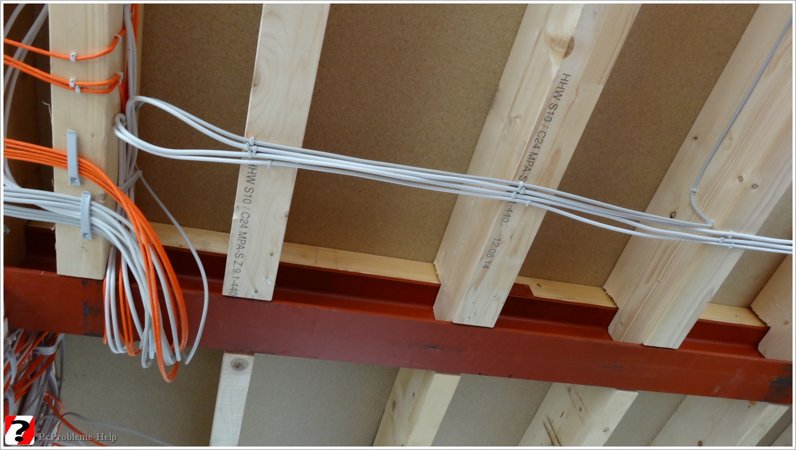

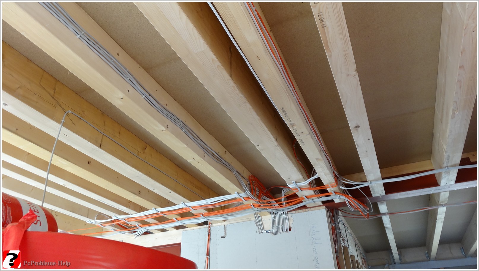

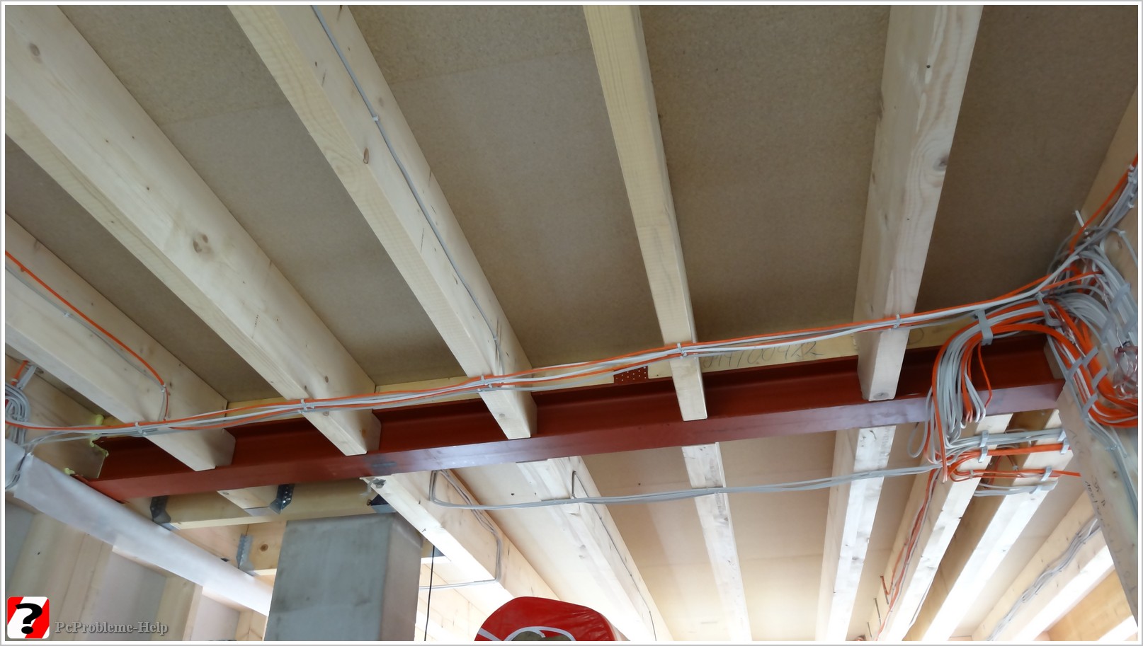

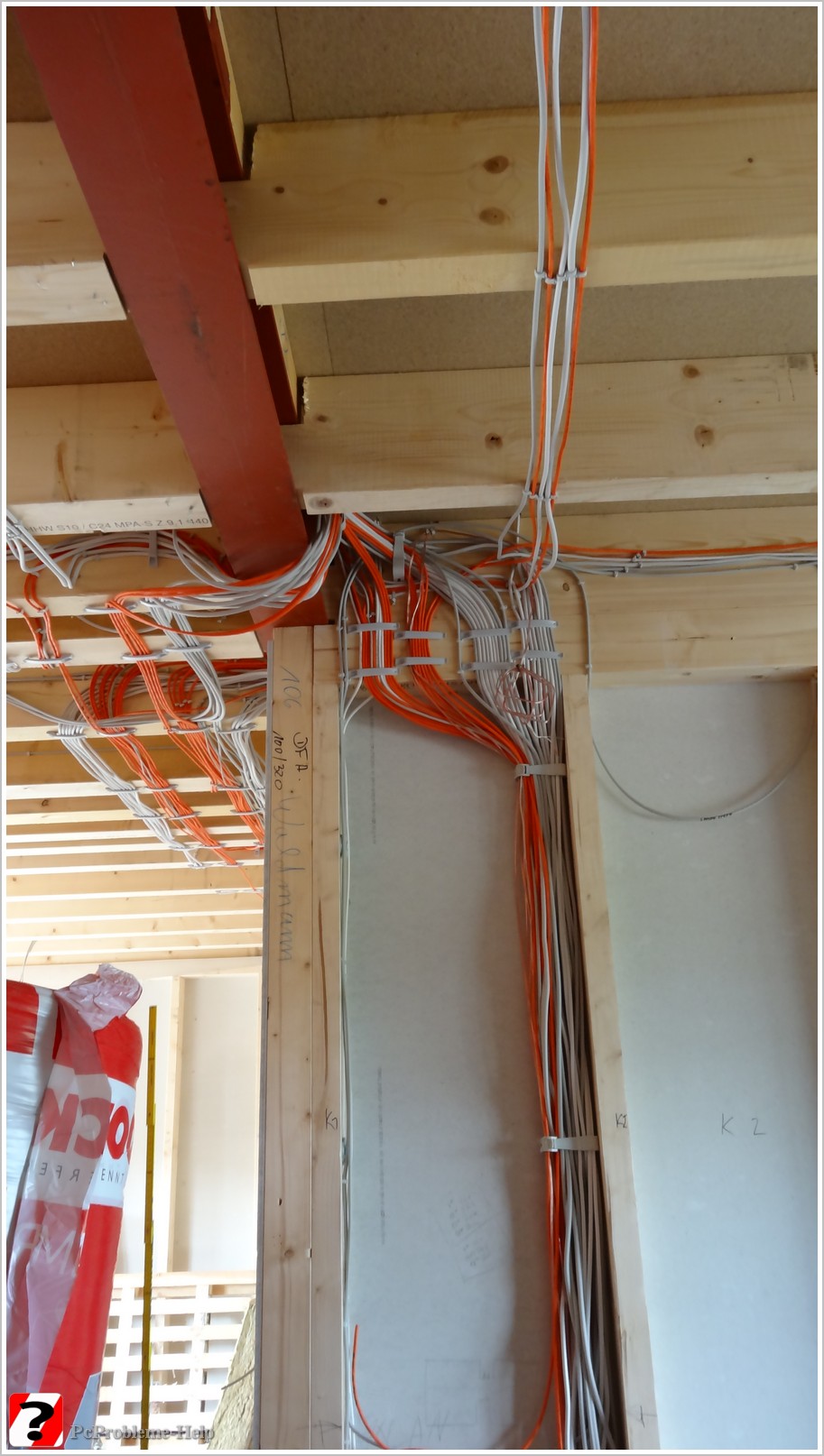

Die Kabel

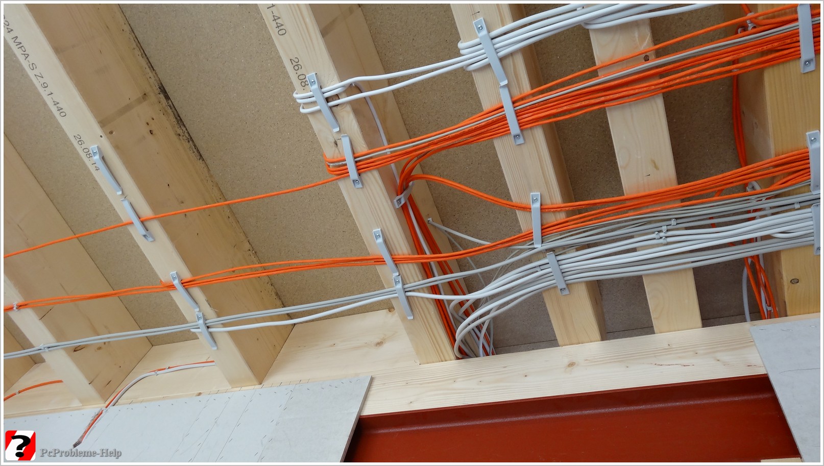

Ein paar Tage nach der Hausmontage ging das grosse Strippen ziehen los.
Wir haben uns für ein Haus Automatisierung der Firma Loxone entschieden.
Bei diesem System wird alles über einen Miniserver Gesteuert dieser Sitz bei uns im Hauswirtschaftsraum.
Als Schalter kann man ganz normale Taster verbauen.
Alle Lampenkabel führen zum Schaltschrank alle Steckdosen die Später Schaltbar sein sollen enden auch im Schaltschrank. Somit hat man sehr viele Möglichkeiten offen und viele Kabel im Keller die noch viel Freude beim verarbeiten machen.
In denn kommenden Bildern sieht man die Arbeit von Zwei wochen.

Heftig. Das wird noch ein Spaß da die Lattung für die Gipskartonplatten an der Decke anzubringen.
Ich bin schon auf das Bündel das im Keller ankommt gespannt :D

Ja da kommt was zusammen. Ein Kollege von mir hat auch eine zentrale Steuerung und das Bündel Kabel was da in den Keller geht ist schon beeindruckend :fie:

Wenn ich da dein Elektriker wäre, würde ich das aber nicht auf Festpreis machen :D
So viele Kabel... Ach Herrje :fie: der Elektriker der das anklemmen muss tut mir wirklich leid ;(

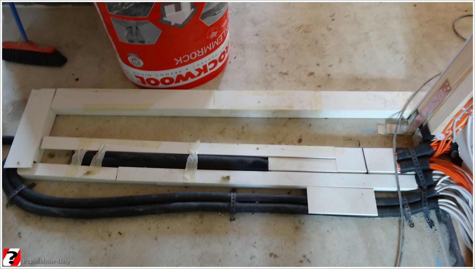

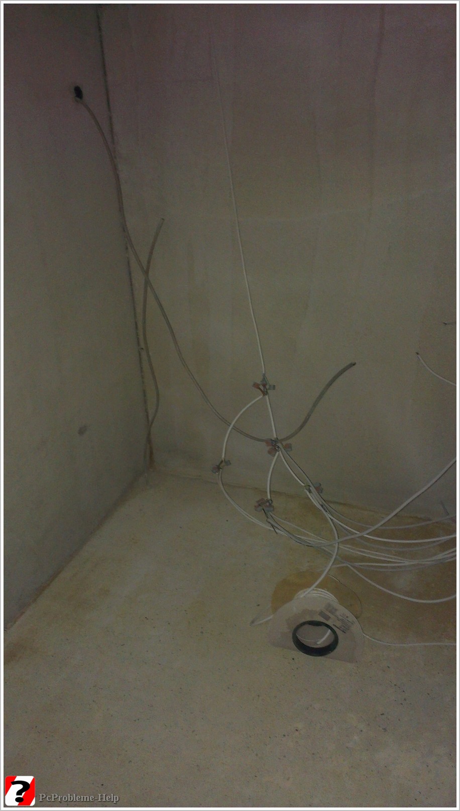

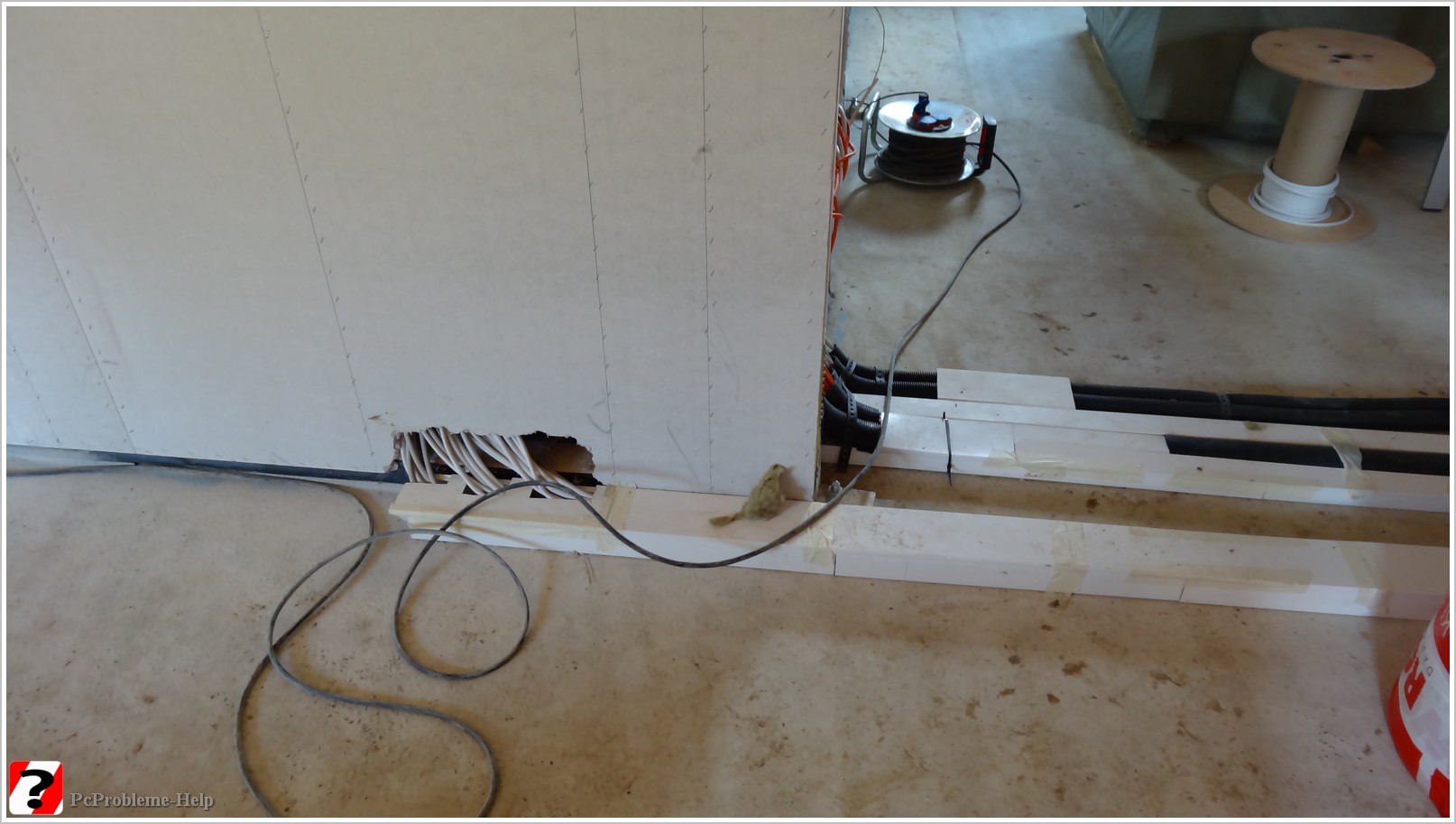

Noch ein kleiner Nachtrag. So kommen die Kabel im Keller an. Das geplante Loch vom Architekten hat nicht gereicht.
Darum wurde in Mühseliger Arbeit ein zweites in die Keller Decke gemacht das jetzt mit Netzwerkkabeln voll ist.
Es hat jetzt schon was gutes das alle Lampen Kabel im Keller enden. Bestimmte Zimmer habe ich verklemmt und eine Baufassung an die Decke Montiert jetzt haben wir Licht im Haus und können Länger arbeiten.
Der Elektriker hat ein paar Kabel vergessen die wir in denn Letzten Wochen Stück für Stück nachgezogen haben.
Zwei 5 x 1,5 Kabel für die Heizverteiler pro Stockwerk.
Ein 3 x 1,5Kabel für denn Handtuchtrockner im Bad.
Zwei Netzwerkkabel für Bewegungsmelder im Gang und Treppenaufgang.
Ein 3 x 1,5 Kabel für die Hängeschrankbeleuchtung in der Küche.
Eine Außensteckdose am Eingang für Deckobeleuchtung.
Zwei PVanlagenkabel die vom Dach bis in denn Keller gehen.
Mal schauen was uns noch so einfällt.

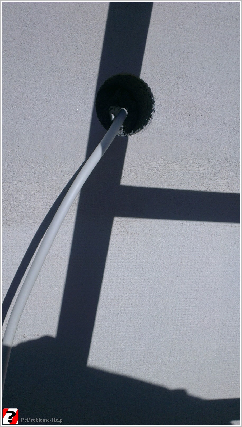

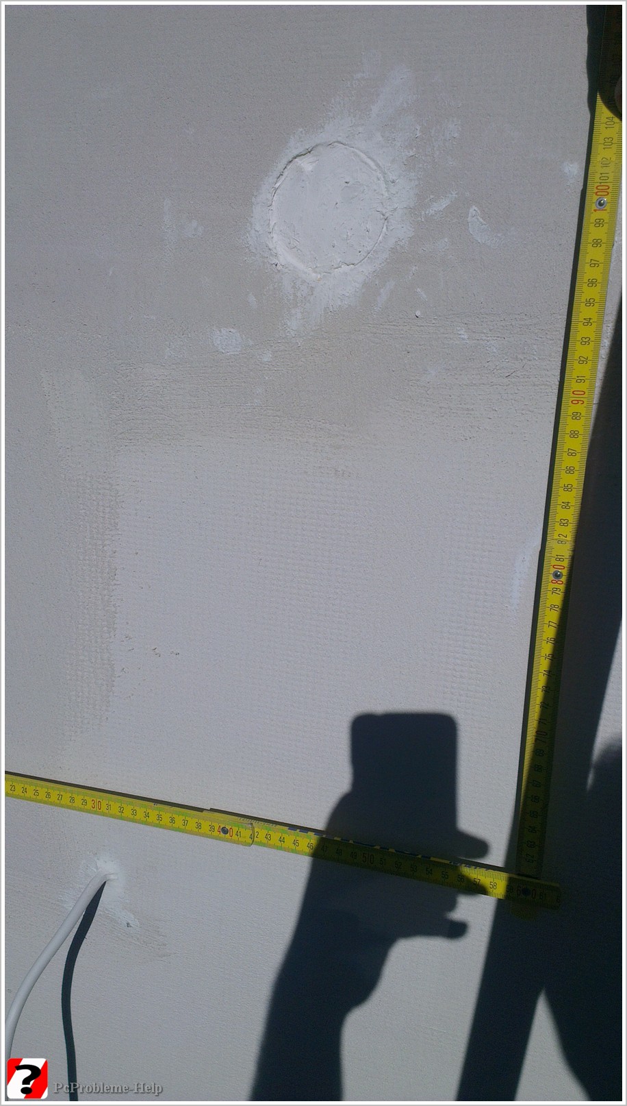

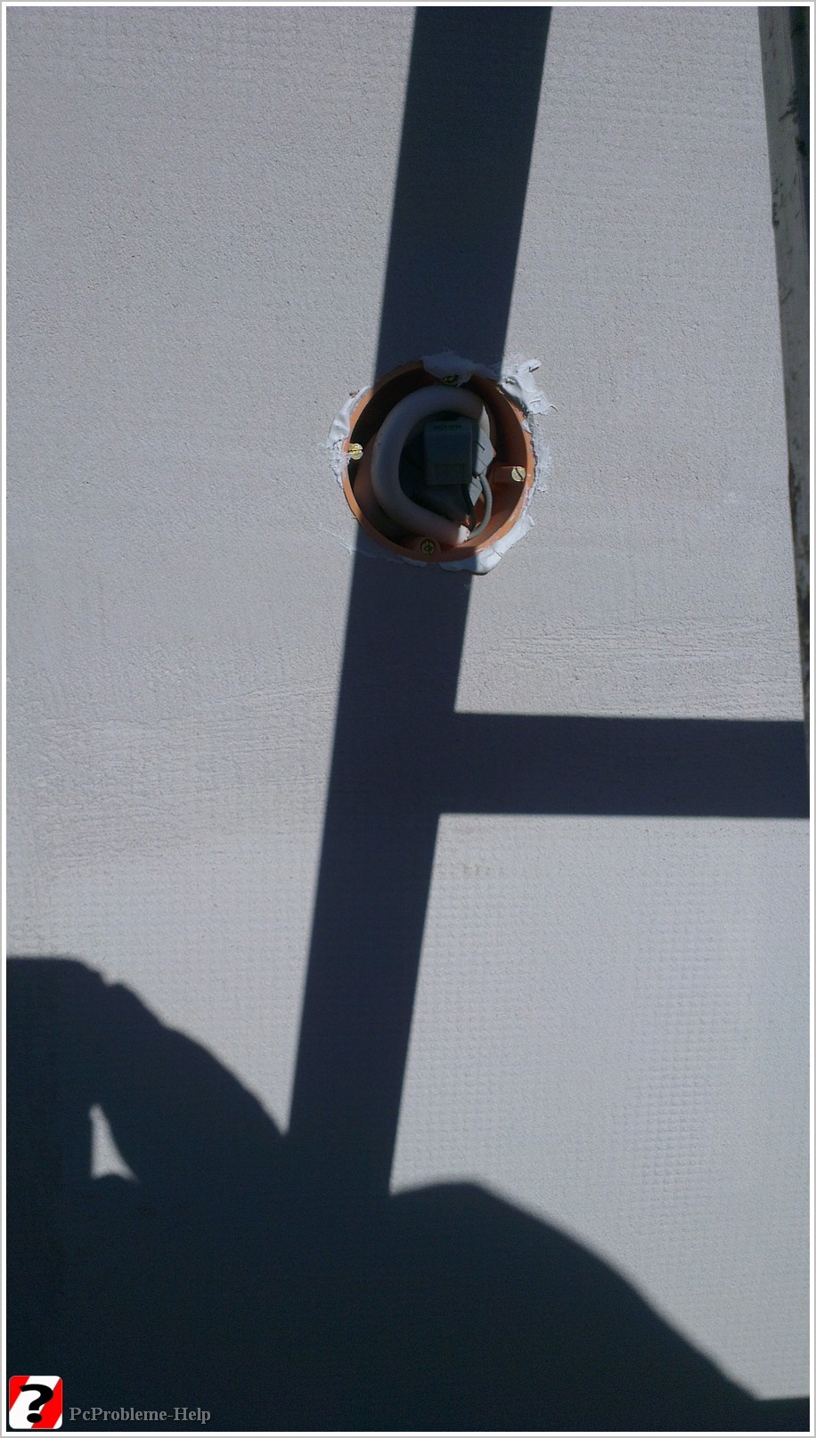

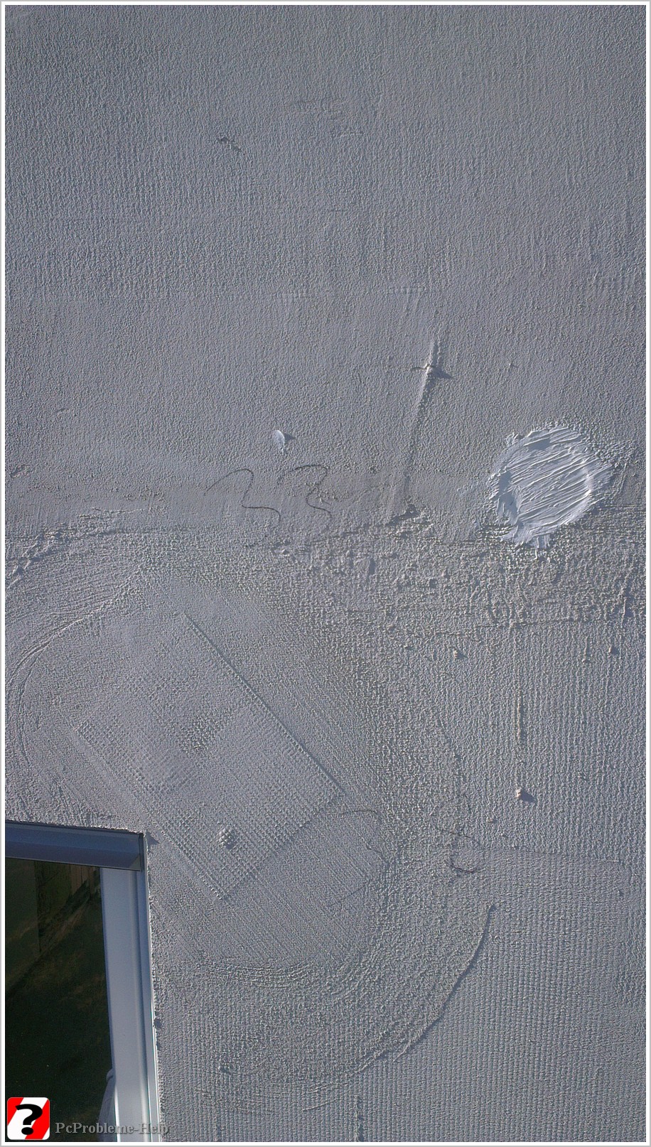

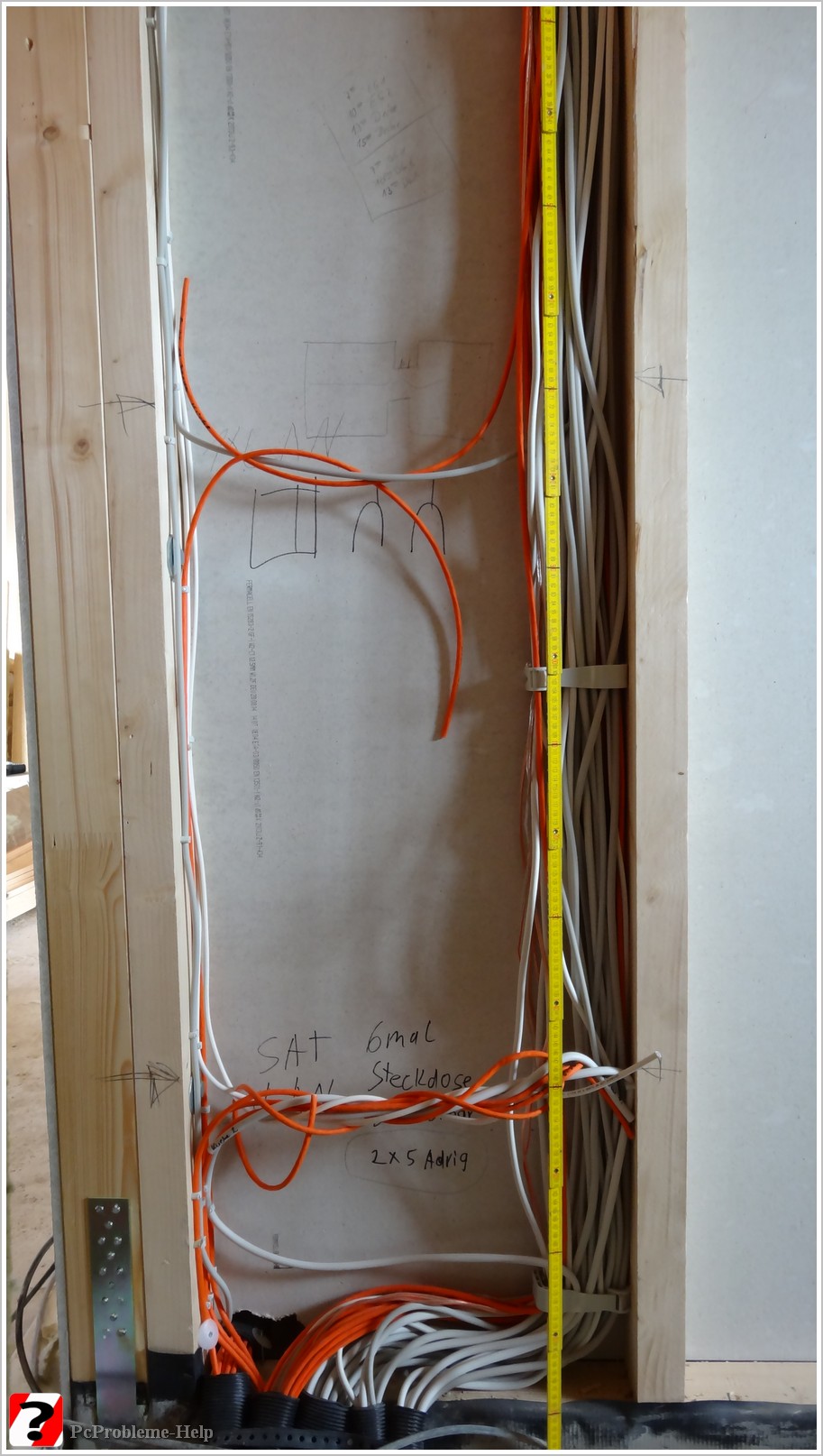

@Pala Ich habe auch gedacht das es mehr Kabel werden. Denke aber das es genügent Arbeit ist alles funktionstüchtig wird.
Da wir noch nicht wissen auf welche Hausseite mal eine Markisse kommt wurden einfach zwei Kabel gelegt.
Diese habe ich in eine Hohlwanddose mit Wagos verlegt einen Blinddeckel mit Acryl drauf gemacht der etwas tiefer ist als der Putz.
Jetzt kommt ein Gewebe darüber und der Endputz. Wenn man die Zuleitung dann benötigt muss man das Gewebe wieder aufschneiden und hat an der richtigen Stelle Strom.
Sonst schaut für immer ein Kabel aus der Wand was keiner braucht.

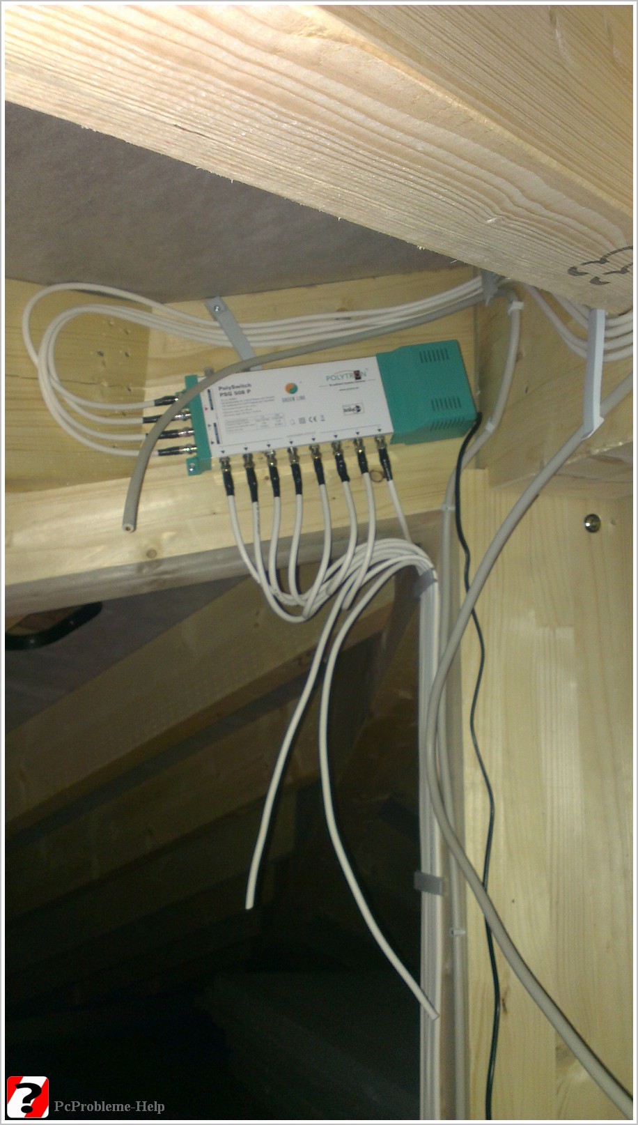

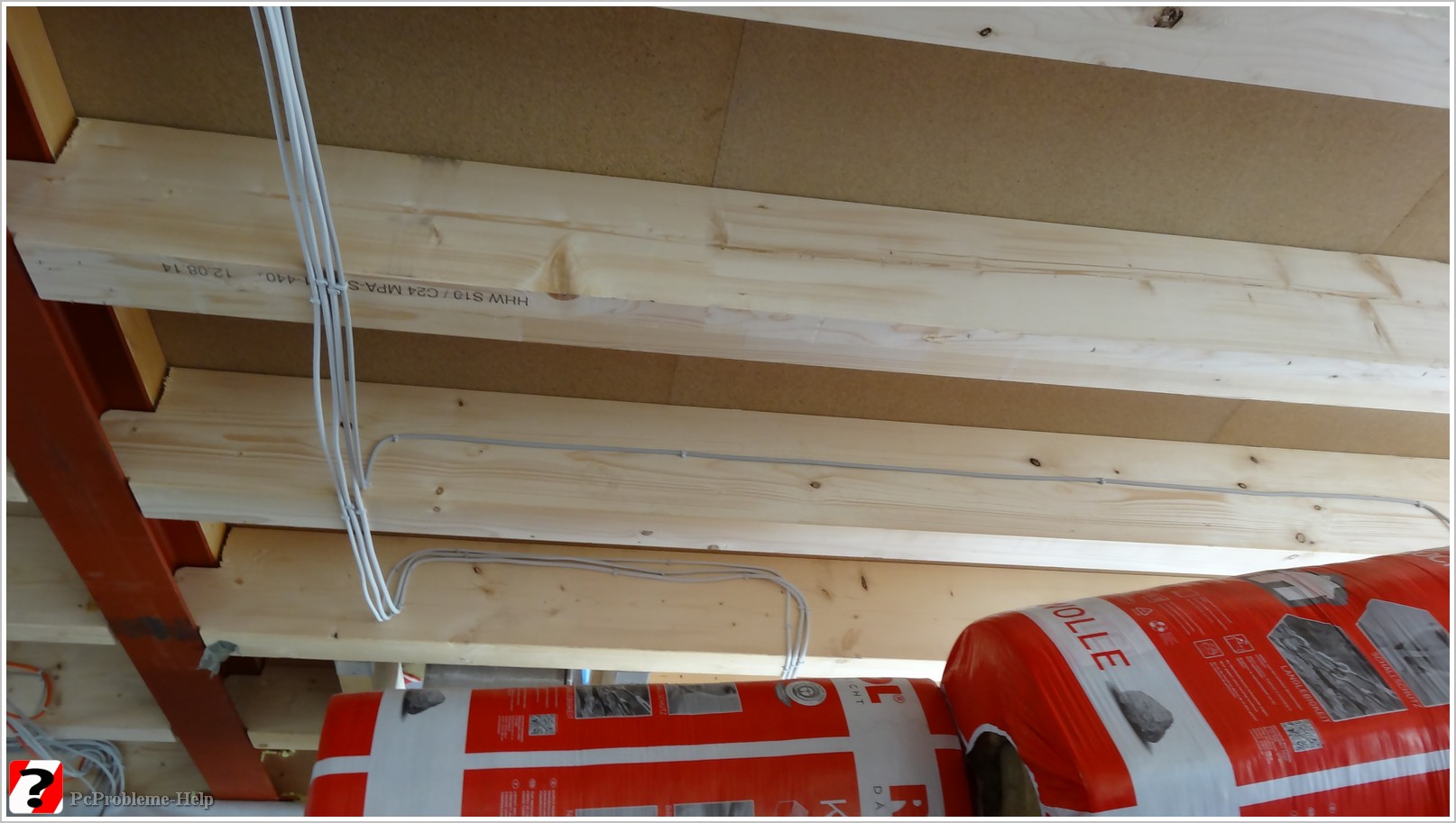

Als unser Haus noch ein Gerüst hatte kümmerte ich und ein Schwager uns gleich um die Satanlage. Bei über 9 Meter Firsthöhe kommt man mit einer Leiter nicht mehr so weit.
Also rauf auf das Gerüst Satellitenschüssel montiert Kabel gelegt und Schüssel ausgerichtet. Eine verrückte Sache am Nackten Haus denn Tv Empfang als erstes zu verwirklichen.
Zehn Tv Kabel wurden im Haus verlegt davon zwei in denn Keller die aber noch nicht genützt werden.
Auf dem Bild ist das Blitzschutz (Potentialausgleich) Kabel noch nicht angeschlossen.
Schlafzimmer
Kind 1
Kind 2
Küche
Wohnzimmer zwei mal
Pc Schreibtisch zwei mal
Ob diese alle mal benützte werden weiß noch keiner aber nachziehen ist nicht mehr möglich.
Nach einem Testlauf haben wir leider feststellen müssen das ein Kabel von der Schüssel zum Switch nicht Passt.
Zum Glück kommt ja noch mal ein Gerüst um das Haus für die Solaranlage und zum Verputzen.
Dann heißt es wieder auf aufs Dach und nachbessern.

Sehe schon, das du die Dose genau ausgemessen hast ist gut, sonst würdest die nie mehr finden :)
