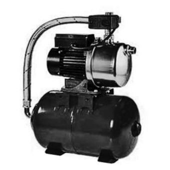

Eine neue Frage wer kennt sich denn mit einem Hauswasser System aus. Hauswasserwerk oder Hauswasser Autommat.
Ich habe eine zisterne mit Ca 4000 Liter Wasser. Die möchte ich zum Garten gießen nehmen und Gäste wc Spülung.
Welche Hardware brauche ich dazu?
90
Freitag, 29. August 2014, 07:30
Ich hab dafür ne Grundfos hauswasserstation. Typ weis ich aber grad nicht.
Beiträge: 943
Danksagungen: 25
92
Freitag, 29. August 2014, 08:35
Sowas ist das

95
Montag, 1. September 2014, 23:35
Ich werde ein Wasserautomat von Gardena dran hängen. Soll leiser sein und konstanten Druck aufbauen.
Von der Zisterne ins Haus gibt es nun ein 32 mm PE-Rohr. In die Zisterne ein Saugschlauch mit Filter im Keller ergibt sich das noch.

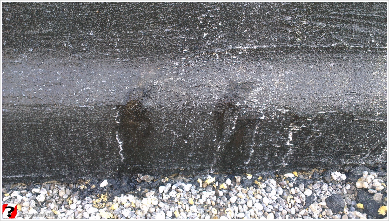

Ja es war ein Schock am Wochenende ist es mir aufgefallen das an der Kellerabdichtung Wasserblasen sind.
Natürlich
am ganzen Keller zum teil kann man diese Ausdrücken, danach ist die
Bitumenschicht weich und kann ganz leicht abgezogen werden.
Aber die Abdichtung ist wichtig sie soll ja die Schwachstelle vom Keller vor Wasser schützen und es nicht speichern.
Also eine e-Mail mit Bildern an die Firma geschickt und abwarten bis Montag.
Montag nach einem schlechtem Wochenende kam auch schon ein Anruf. Es ist jemand unterwegs und will das Problem lösen.
Nah Super das ging ja schnell mit der Problemlösung.
Am Sonntag habe ich denn Kampf gegen denn Regen gestartet aber bis jetzt bin ich der Verlierer.
Um neun waren die Männer schon da voller Tatendrang wurde die Bitumenschicht entfernt und neue aufgetragen.
Nach 20 Minuten war aber wieder Schluss mit der Arbeit. Man konnte schon wieder Wasser sehen das sich einen weg in die Freiheit sucht.
Der Horror war wieder da. Die Jungs haben schnell einen Schlemmmörtel
besorgt und an der Betondecke die Verbindung von Fertigelement zum Gussbeton gefüllt.
Der Gedanke ist das sich dort das Wasser einen weg durch die Wand nach unten sucht und bei der Bitumenschicht wieder austretet.
Wie durften in der Zwischenzeit denn ganzen Keller vom Wasser befreien mit Sauger Besen und Eimer.
Nun hoffen wir das es nicht wieder Regent bis Mittwoch dann wird eine neuer Versuch gestartet die Abdichtung zu beenden.

96
Dienstag, 2. September 2014, 04:07
Oha, das mit dem Bitumen ist nicht schön. Aber ich tippe mal drauf daß das Wasser nicht von oben, sondern aus der Wand selbst kommt. Diese ist ja mit Beton aufgefüllt worden in dem ja jede menge Wasser ist das da raus will.
Also denke ich das es nicht so schnell aufhören wird bis der Beton komplett ausgetrocknet ist.
Ich würde da mal bei einer anderen Baufirma vorbei schauen und nachfragen was deren Meinung ist. Nicht das ihr den Keller jetzt verfüllt, die Abdichtung nicht hält und ihr danach Probleme bekommt.

Ja es ging weiter mit dem Wasserproblem. Montag und Dienstag gab es
eine Zwangspause in dieser Zeit sollte das Wasser aus denn Wänden
Laufen. Hat nicht an allen Wänden Funktioniert leider.
Am Mittwoch denn 03.09.14 haben die Jungs alles noch mal mit Bitumenabgedichtet in der Hoffnung das letzte mal unsere Baustelle zu besuchen.

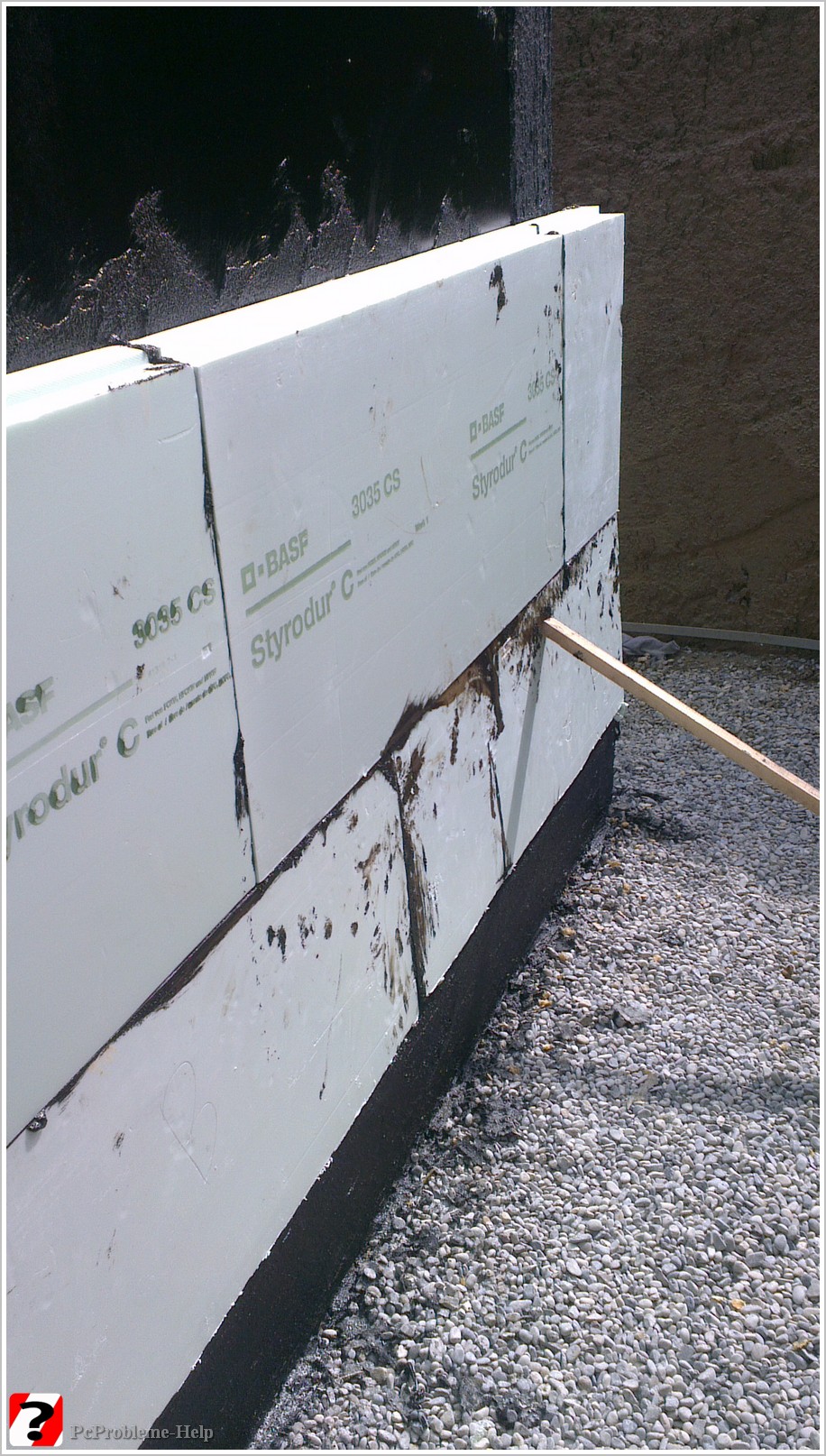

Die Bitumenabdichtung muss 24 Stunden Trocknen bevor man weiter arbeiten kann. Daher haben wir uns auf denn Donnerstag vorbereitet um schnell die Arbeiten zu erledigen.
Die Isolierung darf nicht bis Kelleroberkante Montiert werden, es stört sonst bei der Hausmontage. Unser Ausgangspunkt war dann die Kellerfensteroberkante.
Diese sitzt 38 cm unter Kelleroberkante Passt super.Die unterste Reihe haben wir mit der kleinen Bosch Säbelsäge schräg gesägt. Durch die Abdichtung ist alles etwas schief und uneben beim Übergang von Bodenplatte zur Kellerwand.
Unser Verschnitt kann sich sehen lassen.
Alle Elemente vorbereiten hat einen ganzen Tag gedauert. Donnerstag 04.09 Plan war jetzt schon fertig zu sein mit der Isolierung. Es war ein plan der nicht gepasst hatte keiner hat von einem Voranstrich gesprochen.
Aber bei glatten Fertigelementen ist er zwingen erforderlich. Glücklicherweise haben wir auf die schnelle einen bekommen. Meine Helfer haben aus dem Weissen Keller einen Schwarzen gezaubert. Und am nächsten
Tag darf man nun endlich anfangen zu isolieren.
Meine geliebtes Abdichtungsteam durften wieder vorbei kommen am Haus gab es wieder Wasser jetzt im Bereich der Bodenplatte. Das alte Spiel ging wieder los alles entfernen bis zum Beton. Dieses mal kam der
Bunsenbrenner zum Einsatz um dem Wasser ein Ende zu setzten. Dann wurde es gespachtelt Bitumenschicht Gewebe und wieder Bitumenschicht.
Freitag 05.09 Bis jetzt sieht der Keller gut aus alles ist trocken Hurra ein Sieg.
Es kann das große kleben beginnen zwei Teams und Ich waren voll am gange. Team Opa und Team Student von mir liebevoll getauft. Kämpften jetzt mit dem schwarzen batz. An manchen stellen mussten ein Paar Stützen die
Isolierung fixieren bis der Kleber gezogen hat. Ich war für Zuschnitte und Kleber anrühren zuständig. Die Schutzkleidung half null Kommer null der Schwarze Batz ist ein Furchtbarer Teufel und kommt überall hin und durch.
Die Bodenplatte hat Reststücke bekommen und ca. 30 cm darüber nochmal eine Schicht Natürlich aus Resten Sparen muss ma.
