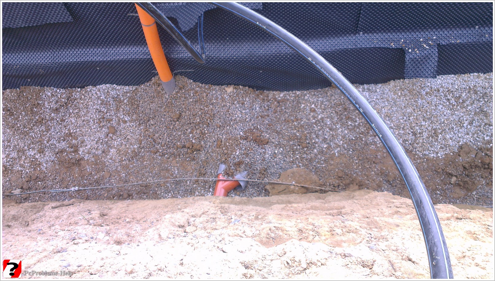

An die fertige Isolierung kam die Noppenbahn zum Schutz. Fixiert wurde mit Dachpappennägel und andere Verzinkte Nägel mit grossem Kopf.
Das war eine Erinnerung an meinen Verstorbenen Pflegevater, er hat diese Nägel aufbewahrt und ich durfte sie nun verwenden.
Um weitere Wasserprobleme auszuschließen habe ich mich doch entschlossen eine Drainage zu legen.
Diese soll Wasser vom Haus weg leiten und so für einen trockenen Keller sorgen.
Die Drainage benötigt ein Kiesbeet oder eine andere Möglichkeit um das Gefangene Wasser abzuführen vom Haus. In unserem Fall wird alles in die Zisterne geleitet und wieder verwendet.
Um die Drainage zu verlegen mussten wir erst herausfinden auf welcher Höhe der Anschluss in der Zisterne liegt. Von dieser ausgehend wurden die
Rohre höher verlegt in ein Kiesbeet. Zum Schutz der Löcher kommt um das Rohr ein Vlies. Normal wird erst Vlies - Kies - Drainage - Kies -Vlies gemacht. Es geht aber auch Kies Vlies Drainage Vlies Kies. Das ist eine Socke um die Drainageleitung.
Fixiert haben wir die Leitungen mit Baustahl und diesem schicken Bohrer. Er diente für drei Löcher dann war schluss und steckte in der Wand fest.
Die Kellerschächte wurden auch an das Drainagensystem angeschlossen.
Einfach Mitte Fenster ein Rohr auf das untere gesetzt, fixiert mit Lochband und Nägel.
Hier sieht man noch die Verbindung der Drainage. Die mit HT Rohre bis zur Zisterne weitergeleitet wird.
Nach allen Feinarbeiten an der Drainage geht es mit schweren Gerät weiter.
Einer Garbenwalze Rammax RW 1504 die stolze 1,4 Tonnen wiegt. Ein 8 Tonnen Bagger der mit unserm Lehm mnchmal Kämpfen muss. Nur gut das wir alle Erdhaufen abgedeckt haben sonst wer alles noch viel schwerer.
Auf das Kiesbeet kommt eine schicht Boden und dann geht es ab mit der Ramme. Beim überfahren vom Lehm sieht es aus als würde man Teig kneten.
Gerade fahren ist sau schwer wenn der Boden etwas schief ist wirft es die Ramme auf die Seite und Wühlt denn Boden auf.
Morgen gibt es ein Update über denn Rohrtag.

Saubere Arbeit. Die Walze ist ja ein cooles Gerät :D
Mich wundert das der Zisternen Anschluss so weit unten wie die drainage ist.

Das hat mich auch gewundert aber die zisterne hat einen überlauf der in einen Bocholt geht (kiesbeet) somit ist das Regenwasser immer auf dem Grundstück. Dadurch ist der Anschluss so tief .
