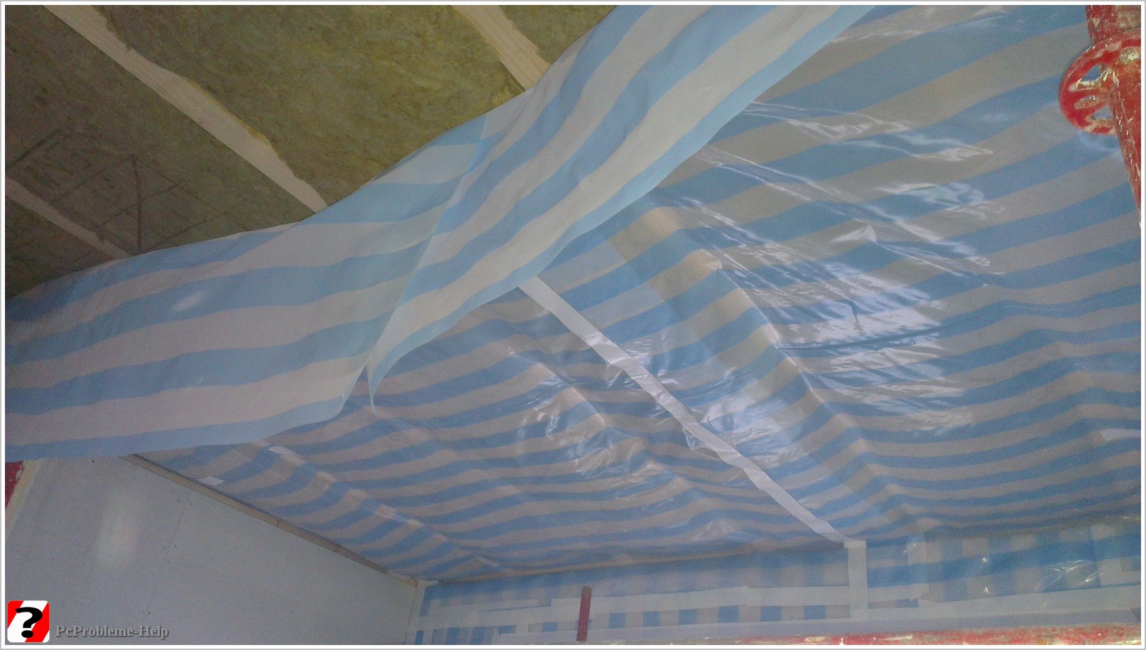

Foliekleben ach war das toll alles muss luftdicht sein und in jeder Ritze ein kleberchen.
In der Massa Anleitung steht einiges aber vor Ort, steht man doch wieder vor der Frage welcher Streifen kommt wo hin.
Vom Montageteam wurde eine Winddichtigkeitsbahn zwischen die zwei Geschosse montiert und Außenwände.
Diese musste immer mit verklebt werden das eine komplette Hülle an der Außenwand entsteht.
Angefangen haben wir die Wände und danach die Decken mit Folie verschönert. Alle Ecken und Nischen kamen Später und haben ewig aufgehalten.
Für Folie Folie Klebung gab es ein weißes Tesa das etwas Starr ist aber klebt wie Hölle.
Die Spezialecken gab es ein Flexibles Grünes Tesa das nicht Reist.
Zum Schluss hat sich der Bauleiter alles angeschaut und es gab die Tolle Botschaft alle Tackerklammern müssen auch ab geklebt werden.
Der Spass hat Tage gedauert.
Der Wandbodenanschluss war etwas aufwendiger im EG dort musste der Quellmörtel mit Bitumen eingestrichen werden einen Tag trocknen lassen.
Am Zweitentag wurde die Folie mit Folienkleber auf den Beton geklebt und alle Stöße Luftdicht abgeklebt. Alle Fensteranschlüsse wurden vor der Rigips Montage mit Acryl am Übergang ab gefugt.

Ach herrlich, das erinnert mich grad an ein Bierzelt :D

Habt ihr ein Problem mit Kondenswasser?, wenn ich das richtig sehe ist doch das an den Fenstern der Haustür Kondenswasser, oder?
Ist das nicht schlecht dass das schon bei einem neugebauten Haus passiert?

sieht gut aus und vor allem saubere arbeit! wegen dem Kondenswasser denke ich mal dass schon spachtellei im haus staffindet. also die abspachtellei der gipskartonplatten. ich vermute mal dass es daher kommt.

@Lalime Die Haustüre und Fenster haben zum teil Kondenswasser was aber nicht daran liegt das wie schon viel Feuchtigkeit ins Haus bringen durch Spachtelarbeiten oder andere Sachen.
@Zombie Es liegt einfach an der Kälte, wir haben draußen -20 bis -5 Grad und im Haus noch keine Heizung nur drei Heizgeräte und einen Gasbrenner. Wenn die Woche über nicht geheizt wird haben wir ca +8 Grad im Haus.
Am Wochenende wenn was gearbeitet wird und geheizt steigt das Thermometer auf ca. 15 Grad an.
