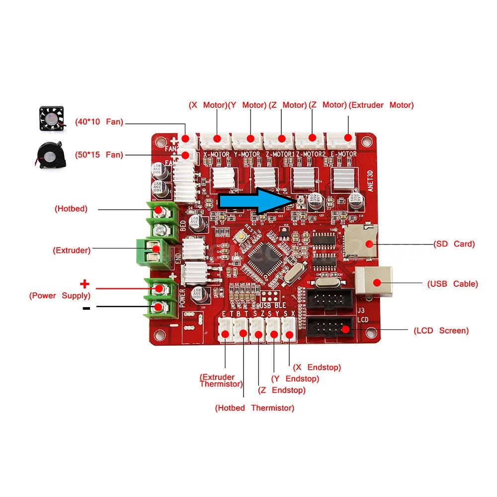

Mittwoch, 29. November 2017, 13:30
Hallo zusammen :)
heute habe ich eine neue und eine alte Frage. Zuerst die alte...
Ich wollte nochmal auf meine Frage, ob es Sinn macht zwischen Heatbed und Glasplatte ein Wärmeleitpad zu machen?
Ich denke ja, bin mir aber nicht sicher. Es würde auch die Halteklammern überflüssig machen :D
Und die zweite Frage bezieht sich auf das "Mainboard". Sind da auch freie, unbenutzte Pins des Microcontrolers rausgeführt, die man selbst belegen kann?
Gruß Scynd

108
Mittwoch, 29. November 2017, 17:02
Zum Heatbed: Ich denke, dass muss man ausprobieren ;). Allerdings kann es sein, dass die Platte dann nicht mehr ganz so "fest" auf dem Heatbed aufliegt, sodass man sie durch Berührung einfach runter drücken kann. Ich persönlich brauche keine, denn meiner Auffassung nach funktioniert es ohne gut, die Platte lässt sich problemlos auf Temperatur bringen.
Zum Mainboard: alle Pins, die einen Anschluss haben, werden benötigt. Sprich du hast keine Unbenutzen Eingange oder Ausgänge. Ich hoffe, dass du das gemeint hast ;).
Grüße, Flexplays

109
Donnerstag, 30. November 2017, 00:36
Nicht unbedingt. Der Bett-Wärmeleitpad-Glas Wärmeübergang ist besser als Bett-Luft-Glas, aber schlechter als Bett-Glas. Und da es nicht auf den maximalen Wärmeeintrag in die Glasplatte, sondern auf den absoluten Wärmeeintrag in das Gesamtsystem ankommt, ist die Wärmeleitung auch nicht so wichtig. Wo es hilft ist beim initialen Aufheizen - das sollte schneller gehen. Aber im Prozess selbst bringt es dann keinen weiteren Vorteil mehr. Zudem hast du einige Nachteile. Du kannst nach einem Baujob nicht einfach die Platte samt Bauteil entfernen, damit es in Ruhe auskühlen kann, sondern musst warten bis das Gesamtsystem kühl ist. So tauscht du die Platte gegen die nächste vorgewärmte Platte und druckst gleich weiter.
Außerdem haften die Bauteile gerne sehr stark an der Glasplatte. Da muss man manchmal mit roher Gewalt dran, um das Teil abzubekommen. Das ist nicht unbedingt gut für den Drucker, wenn man da dran rum reißt. Gerade wenn man noch nicht besonders viel in die Mechanik investiert hat. Da ist die feine Kalibierung ziemlich schnell hin. :)
Nicht wirklich. Es gibt zwar die Möglichkeit unmittelbar in der Nähe des Chips Pins abzugreifen, aber wenn du Lust auf Elektronik hast, empfehle ich dir gleich von Anfang an was anderes. Wer gerne an der Elektronik was machen will, dem kann ich für den Anfang das RAMPS wirklich empfehlen. Eine komplett offene Elektronik für den Arduino Mega. Da hast du alle Möglichkeiten offen. Du kannst auch gleich mit anderen Motortreibern experimentieren, da sie gesockelt sind. Das ist eine der großen Elektronik-Schwachstellen des Anet A8. Beim RAMPS empfehle ich aber auch, wie bei der standard Elektronik, einen externen Mosfet.
Das schöne ist es gibt auch fertige Firmwares für den Anet A8 für Ramps, womit man wunderschön anfangen kann. So kann man auch am Anfang gar nix falsch machen.
So ein RAMPS gibt es auch mega günstig (<5€) bei Gearbest: RAMPS 1.4
Dazu braucht man noch einen Arduino Mega 2560 (oder Klon): (< 10€ bei Gearbest für einen Klon)
Und die Motortreiber. Für den Anfang empfehle ich da DRV8825 - die sind deutlich besser als die A4983 die bei der standard Elektronik fest verlötet sind. Davon braucht man mind. 4 Stück (1 Pro Achse + 1 pro Extruder) und die kosten bei Gearbest so 2€ pro Stück
Alternativ gibt es die Sachen natürlich auch bei Amazon für alle, die nicht warten können, oder wollen - kosten da auch nur kleines Geld:
Arduino Mega 2560 Klon, RAMPS 1.4, DRV8825
Socke (30.11.2017)

110
Donnerstag, 30. November 2017, 07:45
Super, danke George für die Infos :love:
Gut, dann scheidet die Idee mit dem Wärmeleitpad aus.
An Ramps habe ich auch schon gedacht. Aber jetzt fange ich erstmal mit dem Standart Board an, umrüsten geht dann immer noch. ;)
Ich seh schon, auf kurz oder lang, wird eh fast alles ausgetauscht, dann kann ich zum Schluss die ganzen Teile wieder zu nem zweiten Original A8 zusammensetzen :rofl: :rofl: :rofl:
