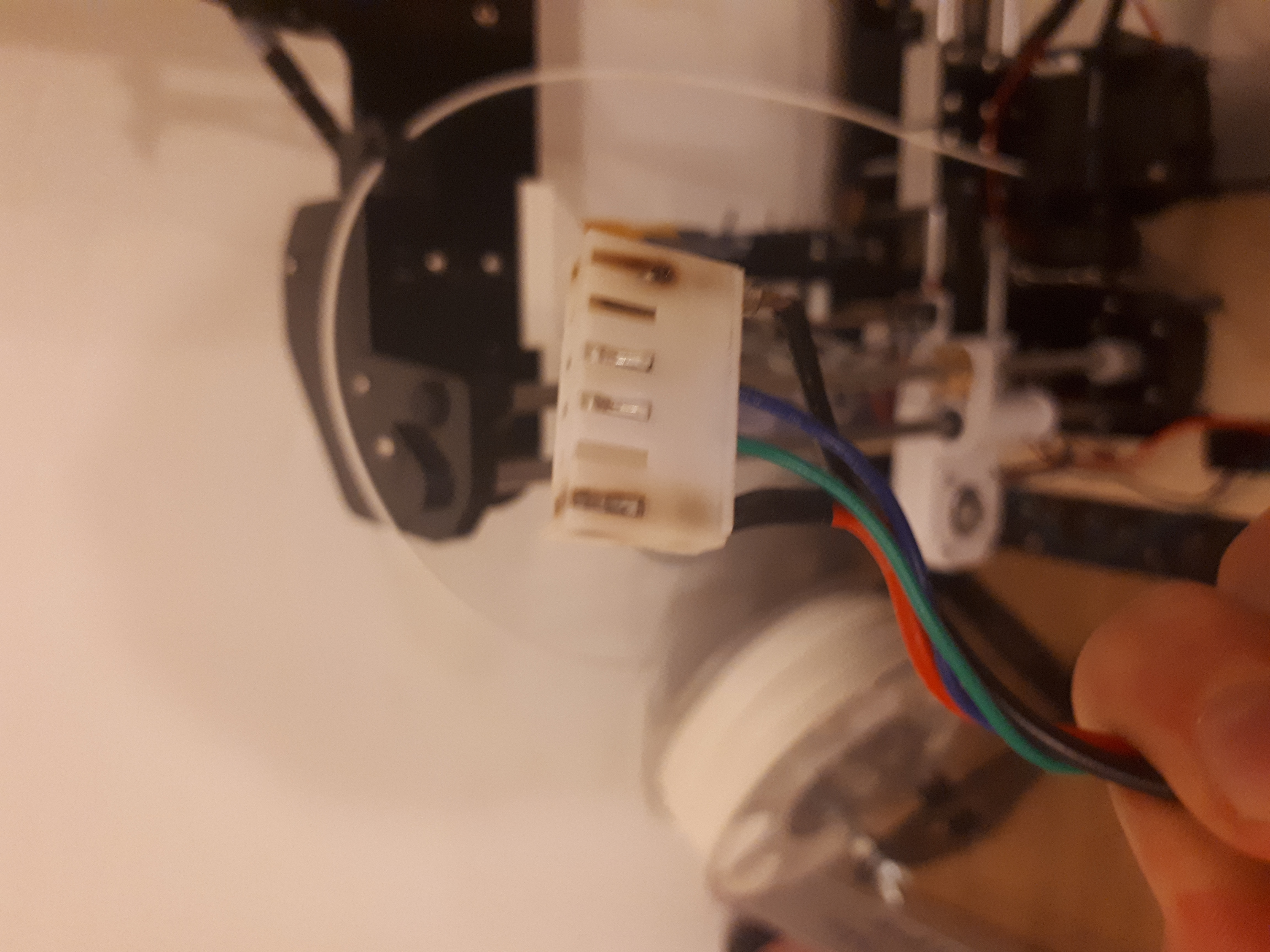

Gestern habe ich mir für die Siedler von Catan ein Spielfeld gedruckt, da ich mir gerade ein 3D-Spielfeld aufbaue (Daher auch das weiße ABS...was eigentlich weißes PLA sein sollte...).
Während des Druckes hat sich mit meinem lauten zischen und viel gestank, der Stecker vom HotBed verabschiedet. Bloß gut das ich den Drucker via Repetier Host hab laufen lassen und nebenbei was am PC gemacht habe. Ich stelle später nochmal ein Foto Online wie toll der aussieht...
Ich kann daher nur nochmal ausdrücklich darauf hinweisen Brandschutzmaßnahmen einzubauen bzw. an dem Stecker eine Zugentlastung herzustellen und von 2 Stromführenden Kabel auf 4 zu erweitern um die Last auf dem Anschluss besser zuverteilen.
EDIT:
Foto angehängt. Sorry für die schlechte Qualität habe das Foto gerade nur schnell mit dem Handy gemacht und das wollte nicht richtig fokussieren...
»V!P3R« hat folgendes Bild angehängt:
Dieser Beitrag wurde bereits 1 mal editiert, zuletzt von »V!P3R« (7. November 2017, 17:56)

Das ist normal. Aber das solltest du niemals tuen. ;) 245 °C Extruder sind auch zu hoch - außer du druckst mit extrem hoher Geschwindigkeit. Das macht aber die Standard-Mechanik des Anet A8 aber nicht mit. ;)
EDIT:
Jup. Zugentlastung herstellen - oder wie ich - gleich direkt anlöten. Die Fehlerquelle ist einfach zu groß - selbst wenn der Stecker direkt runter geht und nicht anfängt zu schmoren ist der laufende Druck schon hin. :)

Werde ich einmal ausprobieren sobald der Stecker / Die Kabel repariert sind. Ich habe es aktuell nur mit einer "Brim" versucht...
Unter 245 Grad klumpt noch das Filament. Ich drucke aktuell noch mit der CURA Standart einstellung :pinch: , da muss ich gestehen damit habe ich mich noch nicht beschäftigt. Aber ich werde das nochmal anpassen bzw. mit den einstellungen ein bisschen spielen.

Was den Anschluss des Heizbetts angeht, ich habe eine Zugentlastung angebracht und den Stecker voll belegt (also vier Kabel für die Stromzufuhr). Anlöten wollte ich nicht, denn so kann ich das Heizbett auch einfach mal abstecken wenn ich was am Drucker umbaue.
