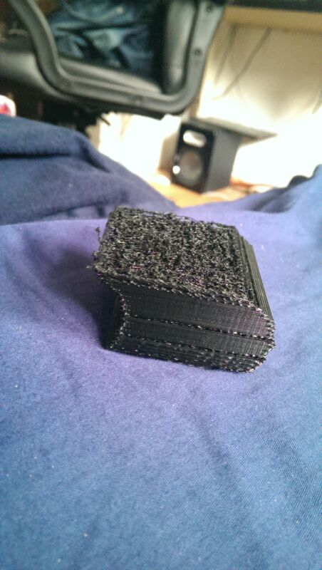

Gestern Nacht hat der Drucker dann auch mal die ersten Layer gedruckt *endlich*!!!!!
Es sollte ein Würfel werden, geworden ist es eher ein Schiefer Turm á la Mendel :oops:
Woran kann er liegen, dass er immer ein paar Layer übereinander macht und dann jedes Mal einen Versatz um ~1mm macht?

Auf den beiden Bildern sieht es so aus, als wäre der Versatz nur in einer Achsenrichtung. Hörst du ein Stottern oder Rattern? Dann überpringt er Schritte. Es ist ein übliches Zeichen für zu wenig (in seltenen Fällen auch zu viel) Strom am Schrittmotor. Also auf dem Schrittmotortreiber mehr Saft ausquetchen. Es kann auch sein, dass der Riemen nicht stark genug gepannt ist und Zähne überspringt - was mir aber viel unwahrscheinlicher ist.
Aber prinzipell bist du schon mal auf dem richtigen Weg.
Beobachte mal genauer wann das Problem auftritt (Eilgang beim Beginn einer neuen Schicht?, beim Umranden? Beim Füllen?) Dann kann ich dir auch eine genauere Diagnose geben.

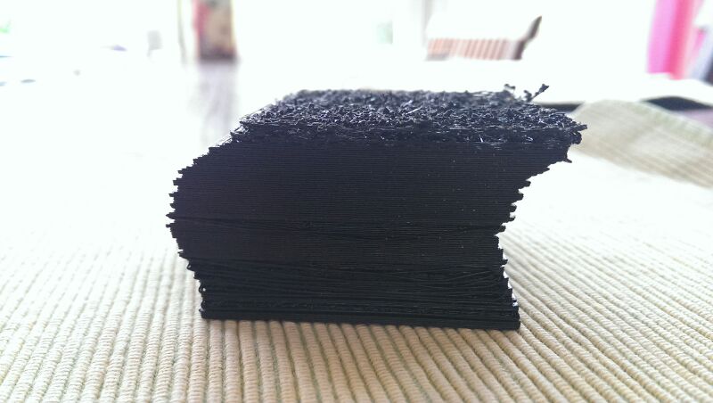

Ja der Versatz hat x und y betroffen. Durch eine Stromerhöhung von 70% auf 90% sind schöner Ergebnisse entstanden, erstmals

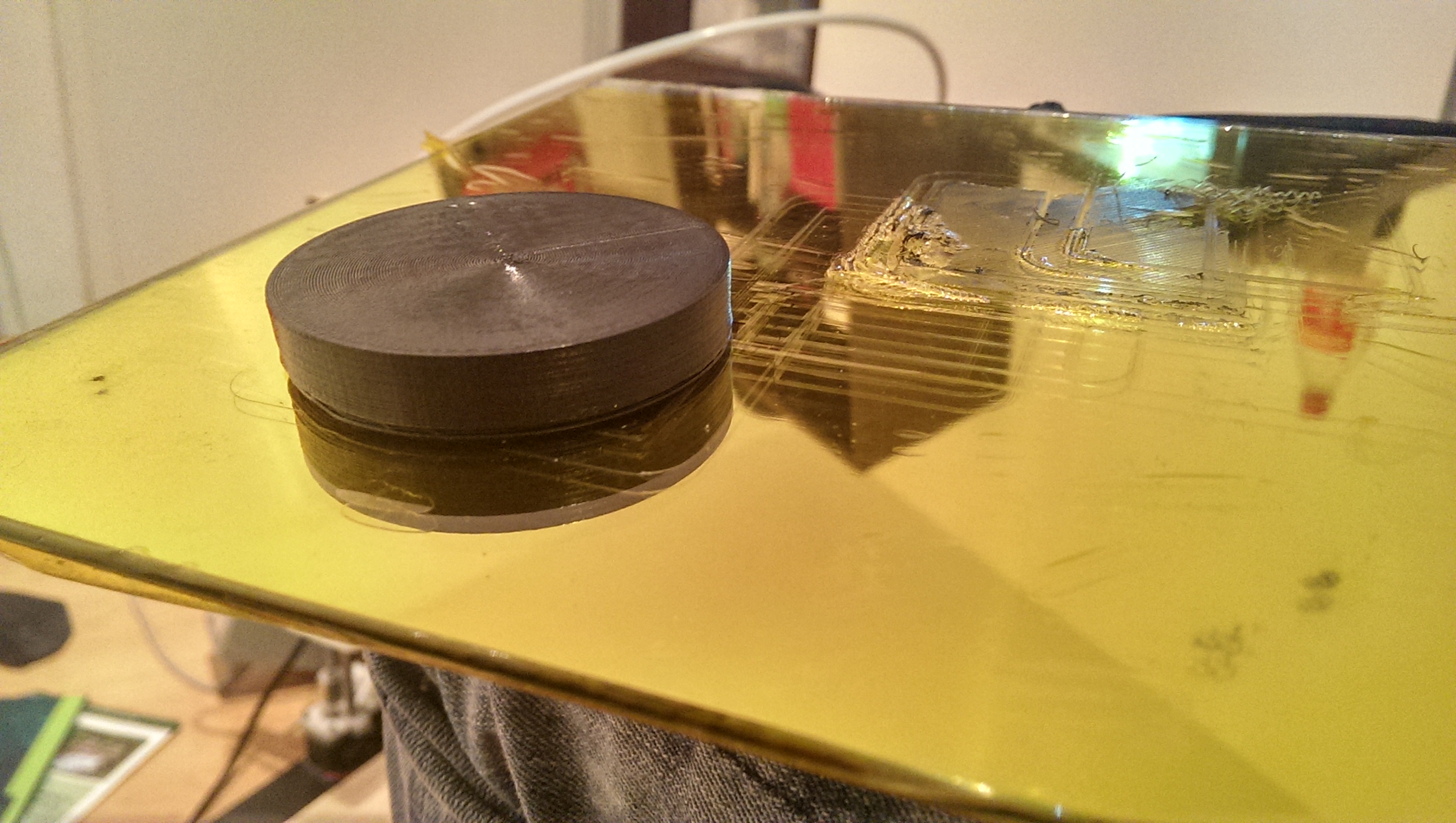

Aber dann wollte ich auch mal ein sinnvolles Teil drucken, einfach ein Zylinder mit verschiedenen Löchern drinnen und einem kleinen höheren Rand. Fing super an doch dann das...
Sieht wieder genauso aus, der Versatz ist nur noch auf der X-Achse (also die Achse, die auf der Z-Achse sitzt). Ich kann den Strom doch nicht noch höher drehen, normal sollte das mit 90% doch locker ausreichen und bei Y klappt's doch auch?!
EDIT: Also so wie es aussieht tritt das Problem immer am Anfang einer neuen Schicht auf, weil dann die komplette Schicht versetzt ist. Ein Rattern oder Ähnliches ist wirklich nicht zu hören und der Riemen überspringt keine Zähne, der ist gut gespannt.

Das sieht aus als wenn du da irgendwo Spiel in den Achsen hast, mich irritiert dass der Zylinder richtig rund ist und der Würfel überhaupt nicht passt. Hast du die Steps schon eingestellt und geprüft?

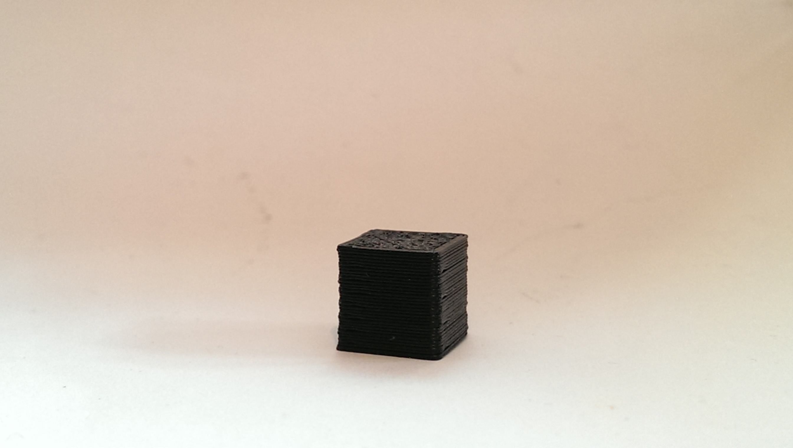

Also der zweite kleine Würfel passt eigentlich gut, der Zylinder hat aber eine dünnere layer Höhe.
Ich verstehe Halt nicht, warum der erst so schön druckt und dann auf einmal nicht mehr, ja steps stimmen

Welche Geschwindigkeit hast du verringert? Es betrifft anscheinend nur G00, also der Eilgang zwischen den Schritten, da bringt es natürlich nichts, wenn du die Druckgeschwindigkeit absenkst. Es reicht wenn du die entsprechende maximale Verfahrgeschwindigkeit absenkst, da die Motoren/Treiber die Vorgabe anscheinend nicht packen. Ansonsten sieht es für den Anfang ganz gut aus.
Spiel der Achsen kannst du für dieses Problem ausschließen. Die komplexen Teile druckt er ohne Probleme, weil er dafür ständig in G01, oder ähnliches befinden muss. Der Eilgang kommt da viel seltener vor.
