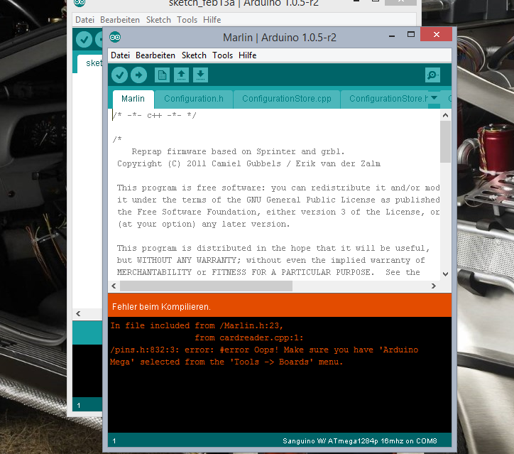

Ich habe im Moment voll Probleme mit meiner Platine, grundsätzlich läuft die Steuerung aber ich kann meine configuration.h nicht ändern und aufspielen obwohl ich die Sanguinololu Sangiulou Treiber und Erweiterungen in der Arduino Software habe. Für mich sieht es aus als wenn die Software nicht mit der Platine kommunizieren kann! ?
Der Chip ist ein Arduino Mega 1268p.
Donnerstag, 13. Februar 2014, 22:53
Die Fehler-Beschreibung ist etwas dürftig. Was heißt "nicht ändern und aufspielen"? Was für Fehlermeldungen bekommst du?

Egal was ich mache, ständig kommt sowas hier.
»madmaik[ymd]« hat folgendes Bild angehängt:
Donnerstag, 13. Februar 2014, 23:15
Entweder in der Config den falschen Boardtyp oder unter "Tools" und dann Boards den falschen Arduino ausgewählt.

Hab ich doch schon alles probiert, habe mit dem Problem schon länger zu tun. Grundsätzlich könnte ich ja so arbeiten aber ich muss dringend die E-Achse invertieren :closed:
Donnerstag, 13. Februar 2014, 23:51
Welchen Wert fürs Board hast du denn eingestellt?
Und hilft nix, wenn du nicht Configen kannst - das heißt du kannst nix ändern... aber die Fehlermeldung ist nur ne kleine blöde Meldung, die leicht lösbar ist - eigentlich.
