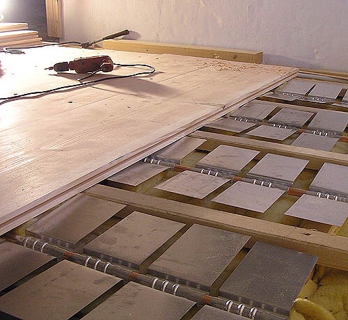

So, jetzt hab ich nicht so gute Nachrichten. Ich hab eben mit einem Heizungsbauer gesprochen und gefragt was er von dem System hält was im Anhang ist.
Da meinte er ich sollte lieber eine Deckenheizung machen da ich zu hohe vorlauftemeraturen brauche und das elendig träge ist. Jetzt muß ich schauen ob und wie mir das mit der Isolierung ausgeht.
Wenn das nicht klappt gibts keine Dielen. :(

Kannst du nicht einfach ne ganz normale Fußbodenheizung da rein machen? Kommst du nicht von deinem Verteiler da hin? Oder liegen da noch alte Heizungsrohre die du dafür missbrauchen kannst?
1 069
Freitag, 20. Dezember 2013, 14:20
Ne, wenn ich einen Dielen Boden machen würde, dann wäre die normale FBH überfordert da 35mm Holz zu gut dämmen.
Aber das Thema hat sich jetzt schon wieder erledigt. Der Dielen Boden ist vom Tisch. Jetzt kommt wieder das Standart System zum Einsatz und dafür ein korkboden drauf...hat Sonja eben beschlossen :)
