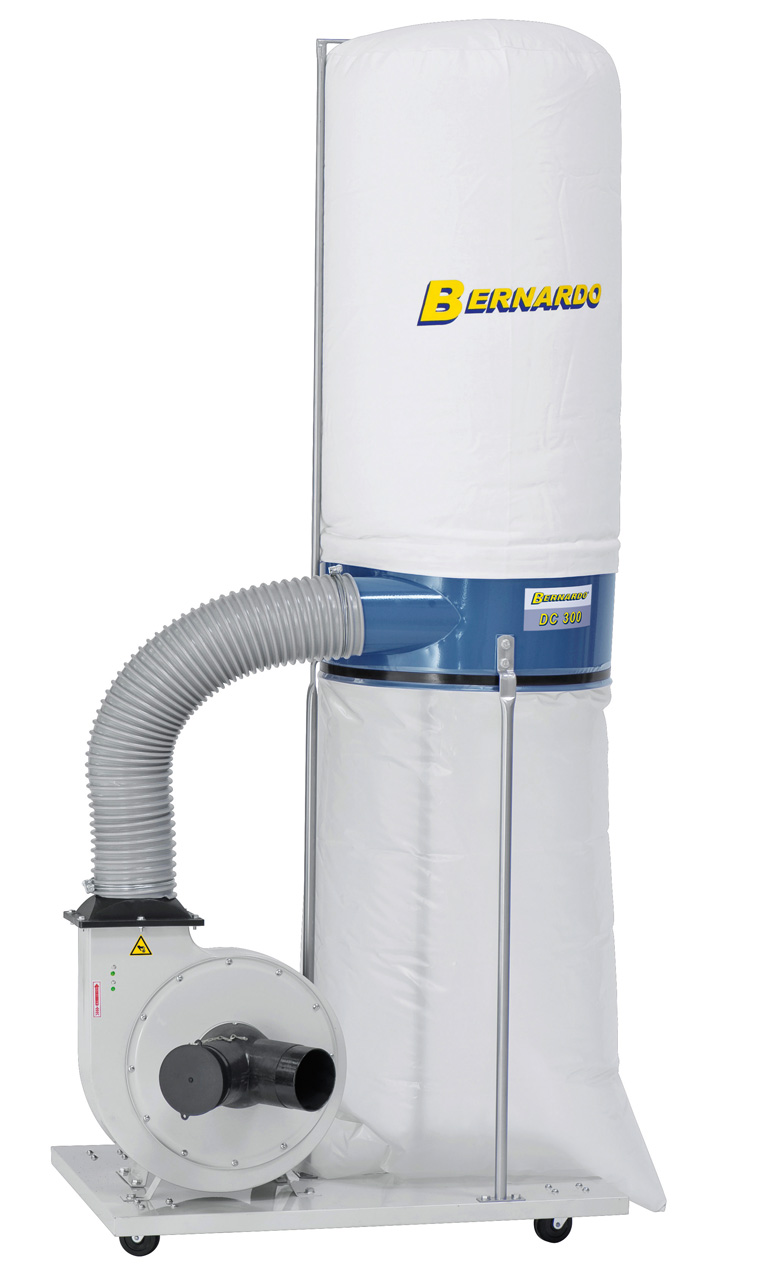

Hi Pala, diese Frage hat zwar nichts mit deinem aktuellen Baufortschritt zu tun, aber da du ja noch eine Werkstatt bauen willst, wollte ich fragen ob du mal daran gedacht hast auch so ein Teil einzusetzen (falls du das noch nicht hast).
https://youtu.be/z-xhYnWDCd0
https://youtu.be/7zjkz4cNQak
Posts: 12,086
1,793
Monday, April 11th 2016, 9:41pm
Ich werd sowas hier einbauen, als zentralabsauganlage.
