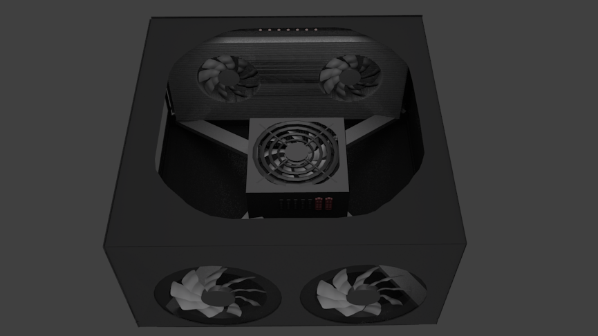

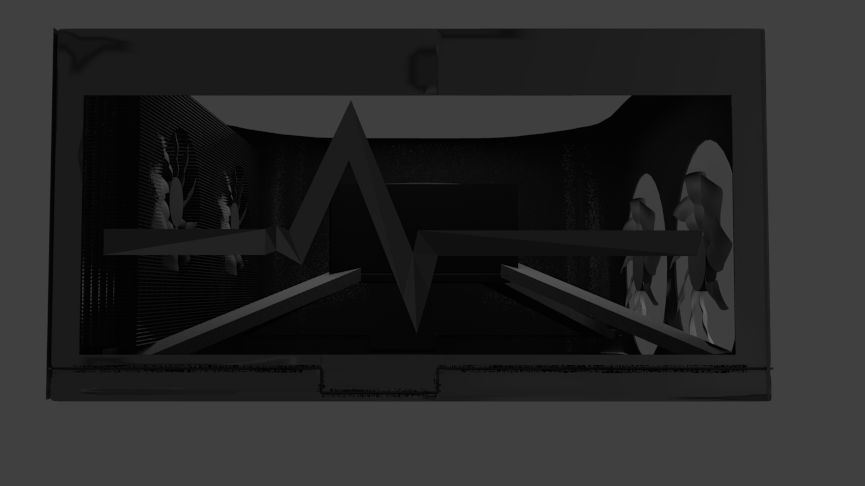

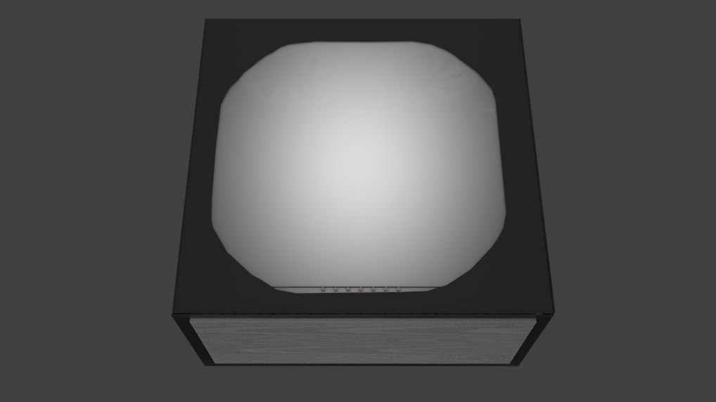

:deu: Von oben
:ENG: On top

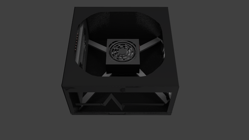

:deu: Von hinten
:ENG: The backside

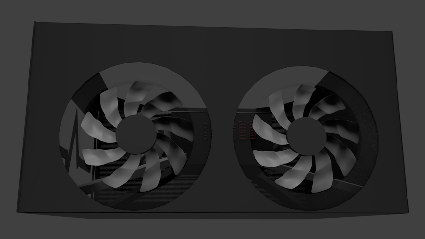

:deu: Die Fenster sind gut zu erkennen
:ENG: Look at the Windwos

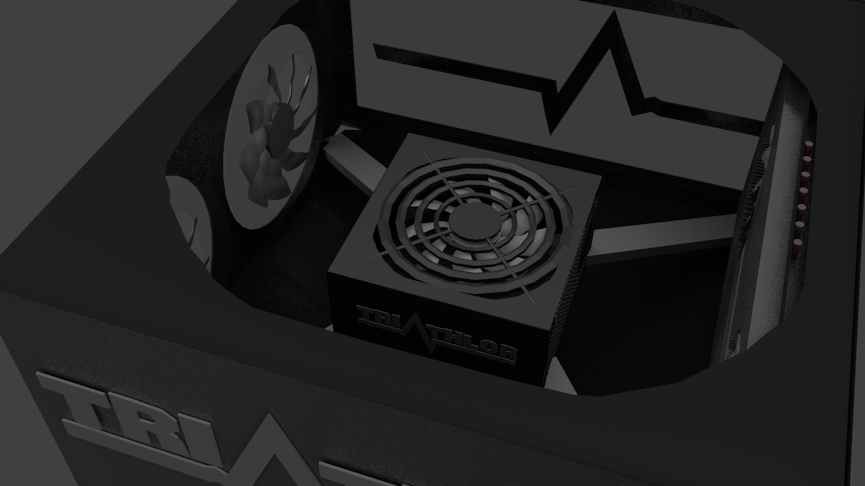

:deu: Die Vorderseite mit dem Blitz vom Logo
:ENG: The Front with the lightning from Triathlor
:deu: Die Beiden Lüfter für den Lufteinlass, die dicken Ränder werden später die AGBs
:ENG: The circles which look like Windows, will be the Tubes

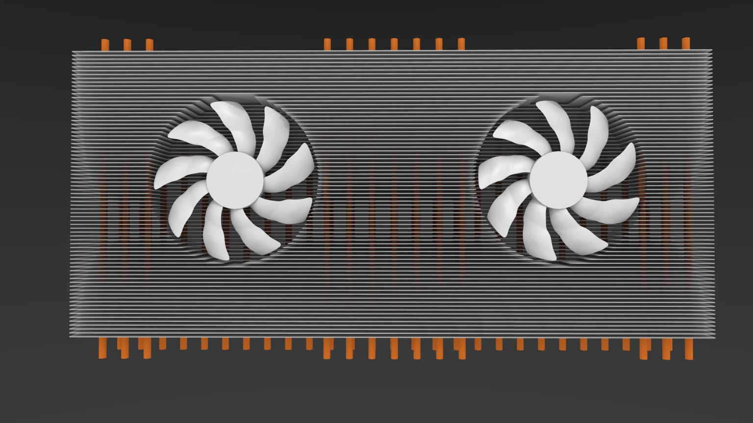

:deu: Der Radiator
:ENG: The Radiator at one of the backsindes

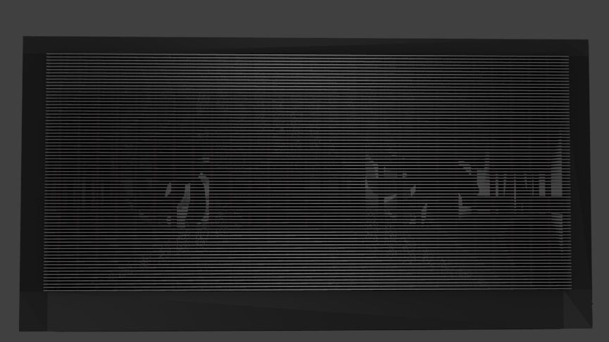

:deu: Der Selbstbauradiator:
:ENG: The Selfmade-Radiator:
