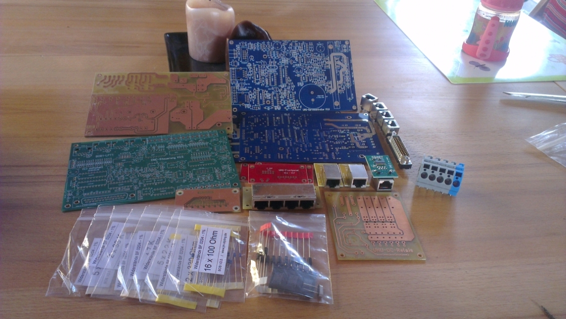

Jap habe drei Bautz E642B Servos und steuern will ich die mit einer UHU Steuerung, Platinen dazu habe ich hier liegen und müssen "nur noch" bestückt werden.
Habe mich nach etwas hin und her für China Kugelumlaufspindeln entscheiden, da viele damit doch recht gute Ergebnisse bekommen. 20er Durchmesser
Ich brauche nur "kleine" Aluplatten als Verbindung zwischen z.B. Aluprofilen der x-Achse und Linearwagen der y-Achse. Das sind in der Summe doch schon ein paar und eine gescheite Standbohrmaschine habe ich nicht, um die Löcher exakt zu bohren.
Dann könnte ich dir ja mal meine fertigen dxf Dateien zukommen lassen? Das fräsen sollte dann bestimmt kein Problem mehr sein, da es sich ausschließlich um Löcher handelt die gefräst werden müssen?
Die 45er Führung kommt an das Portal dran und ist für die x-Achse zuständig. Ja bei der Z-Achse habe ich noch keine richtige Lösung, lediglich die Führungen habe ich dafür.
Mit der Steifheit muss man dann mal gucken, es gibt sicherlich noch einiges an Verbesserungspotential aber das muss sich zeigen und dann wird was dagegen getan :D
Mit der Parallelkarte weiß ich halt nicht, ob meine Steuerung funktioniert, da z.B. win7 nicht mal in der Produktbeschreibung als unterstützt genannt wird

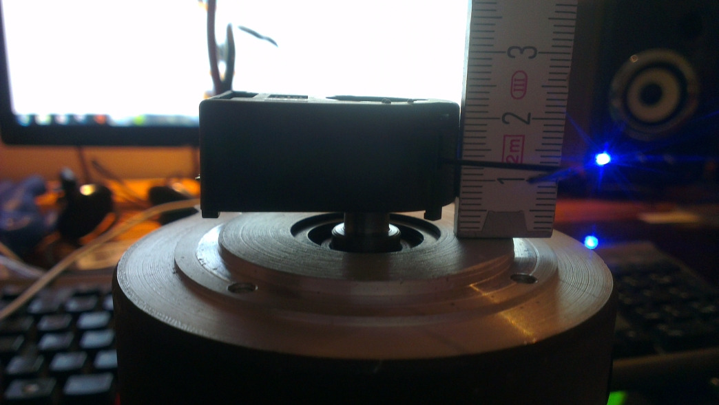

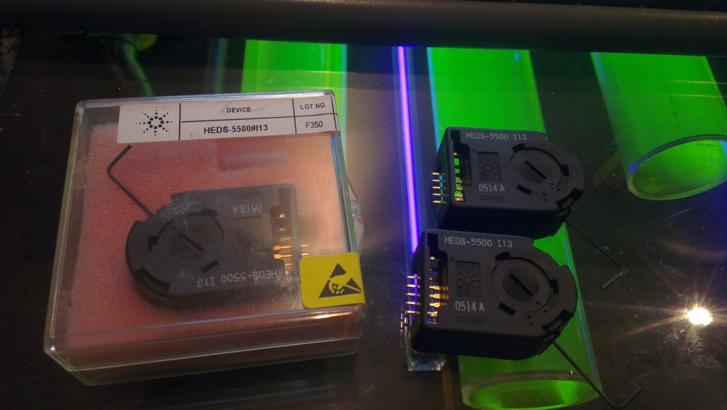

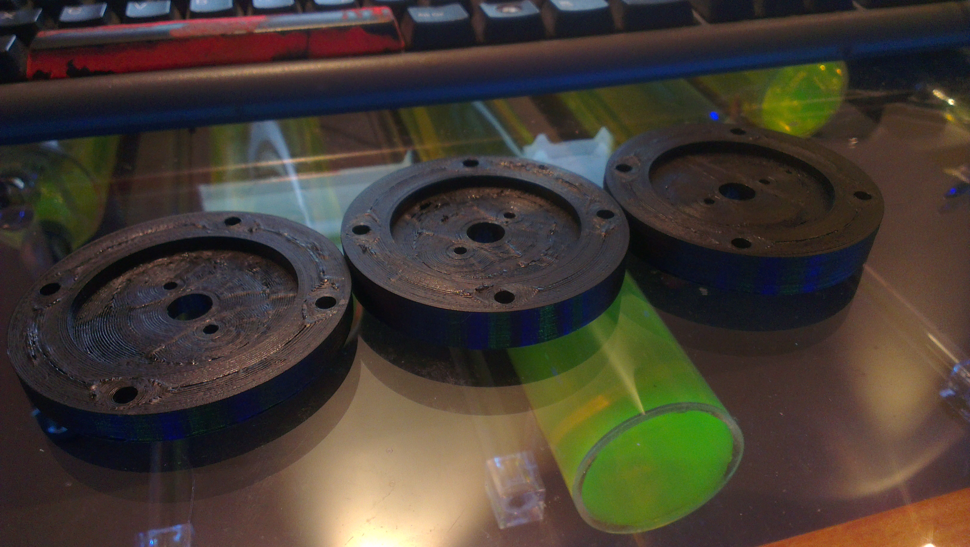

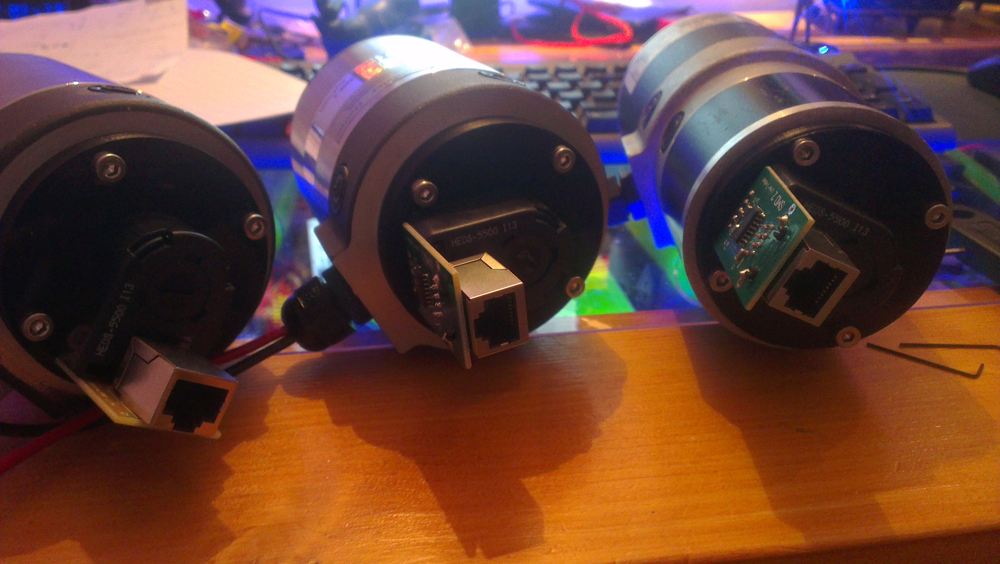

Erst mal habe ich mit dem 3D Drucker passende Abstandshalter bzw. Befestigungen für die Encoder auf den Servos gedruckt. War ein kleiner Kampf, bis der Druck einigermaßen eingestellt war aber jetzt kann man doch schon so einiges drucken :P
Später kommt dann noch ein 70mm Alurohr draufgesteckt und oben auf das Rohr dann noch ein Deckel, so dass nur noch der Anschluss für den Encoder rausguckt.

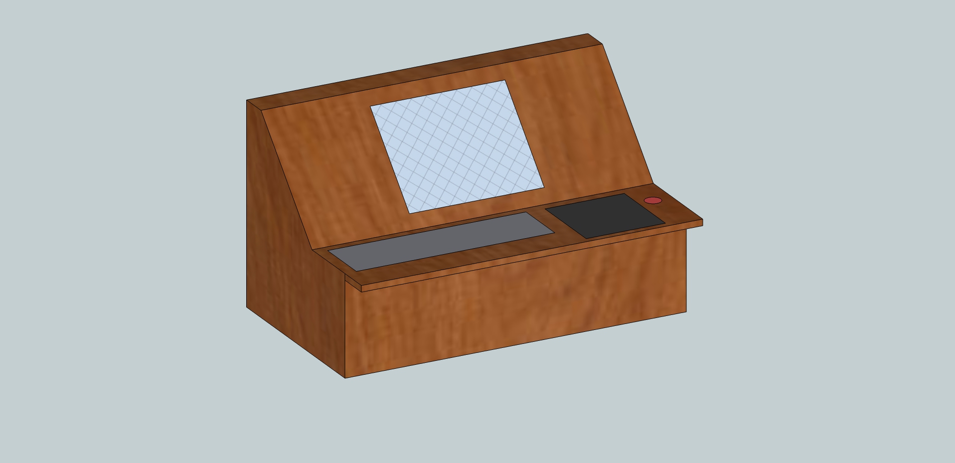

Auf jeden Fall habe ich mir was für die ganze Elektronik ausgedacht, ein kleines Steuerpult mit Bildschirm und Tastatur. Der ganze Bau dürfte mich nicht mehr als 22€ kosten, denn soviel hat das Holz gekostet und der Rest ist alles alter Kram der hier seit geraumer Zeit rumliegt.

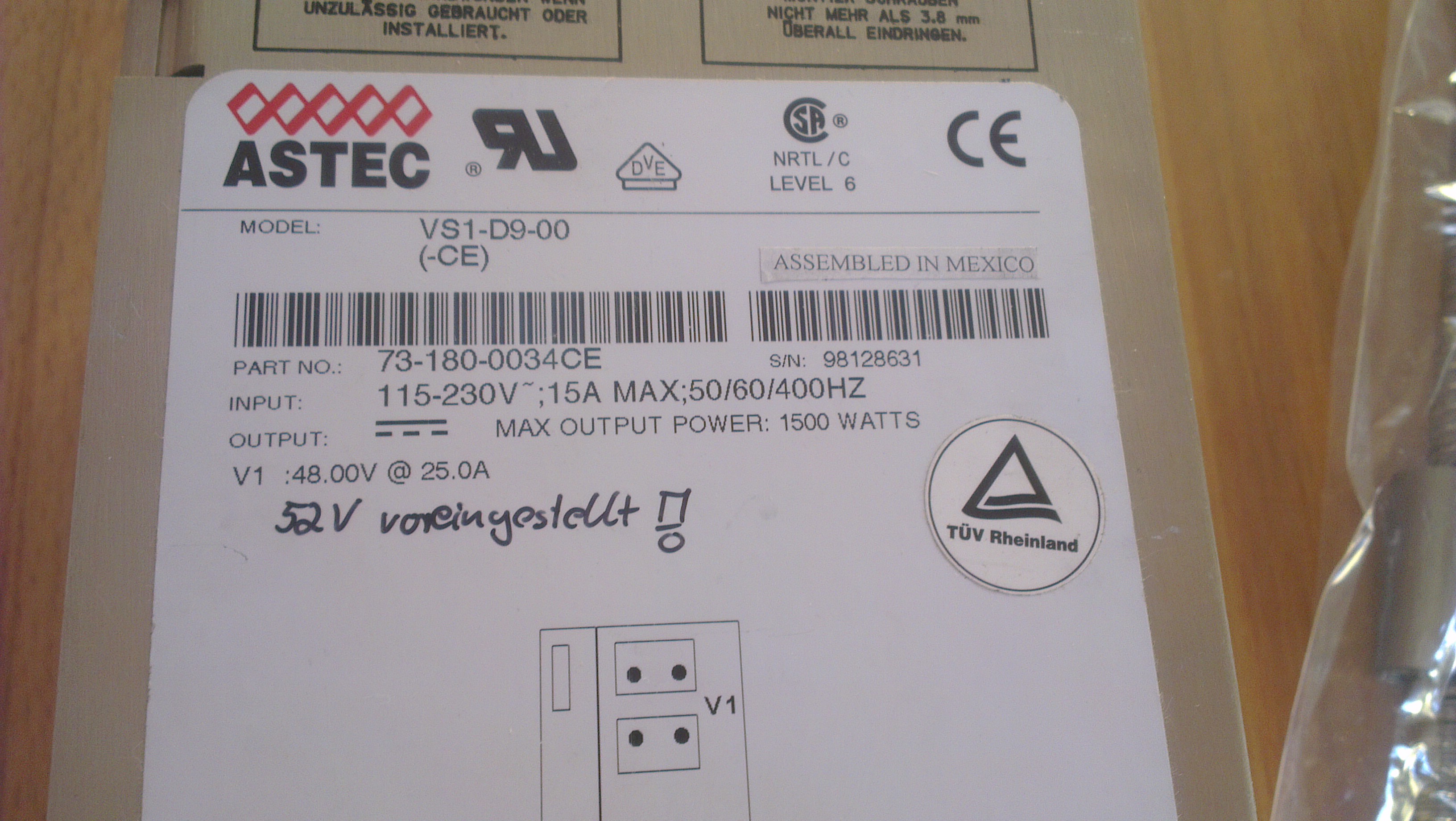

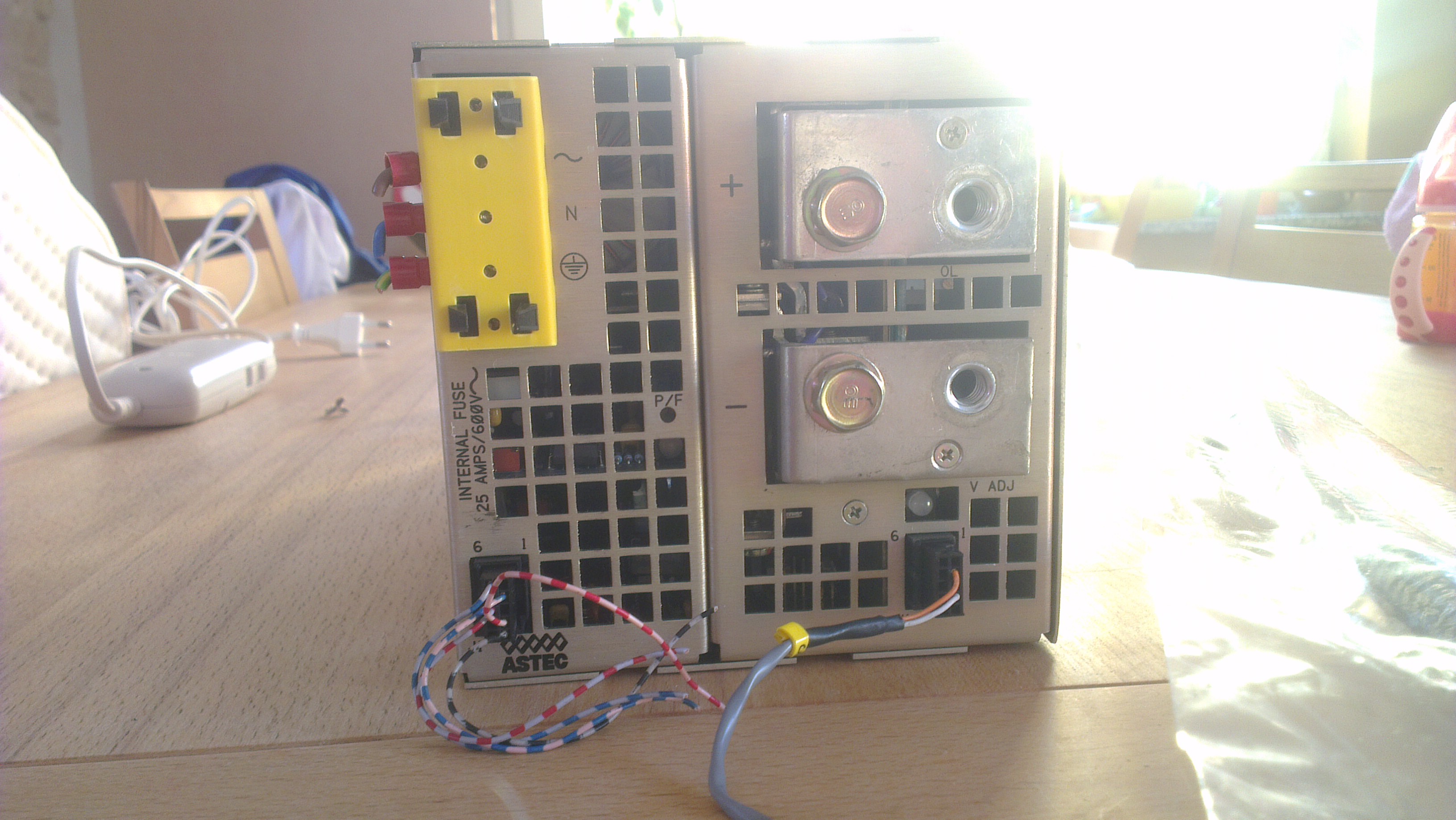

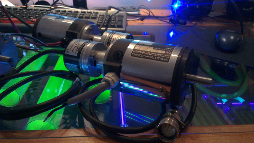

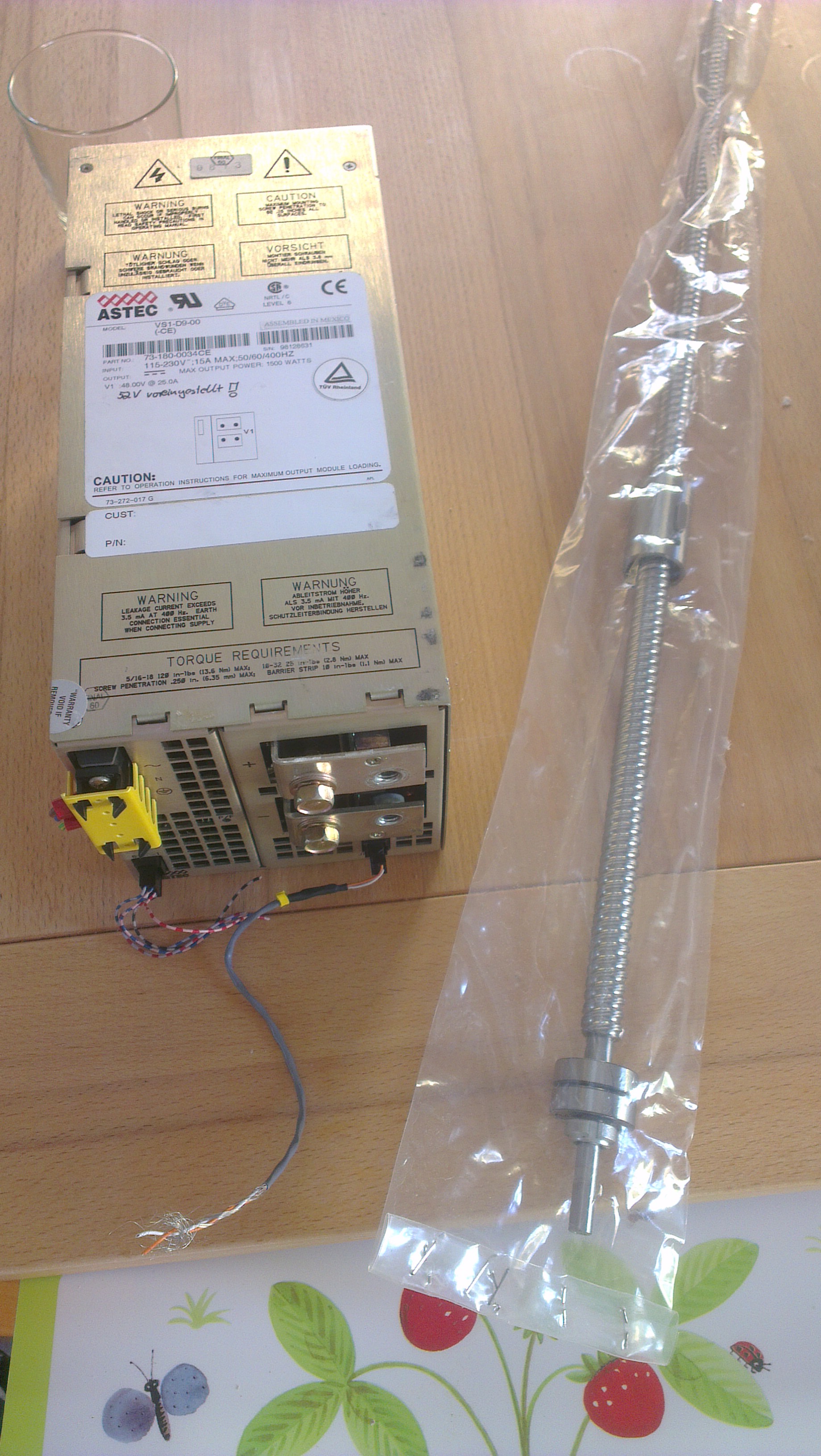

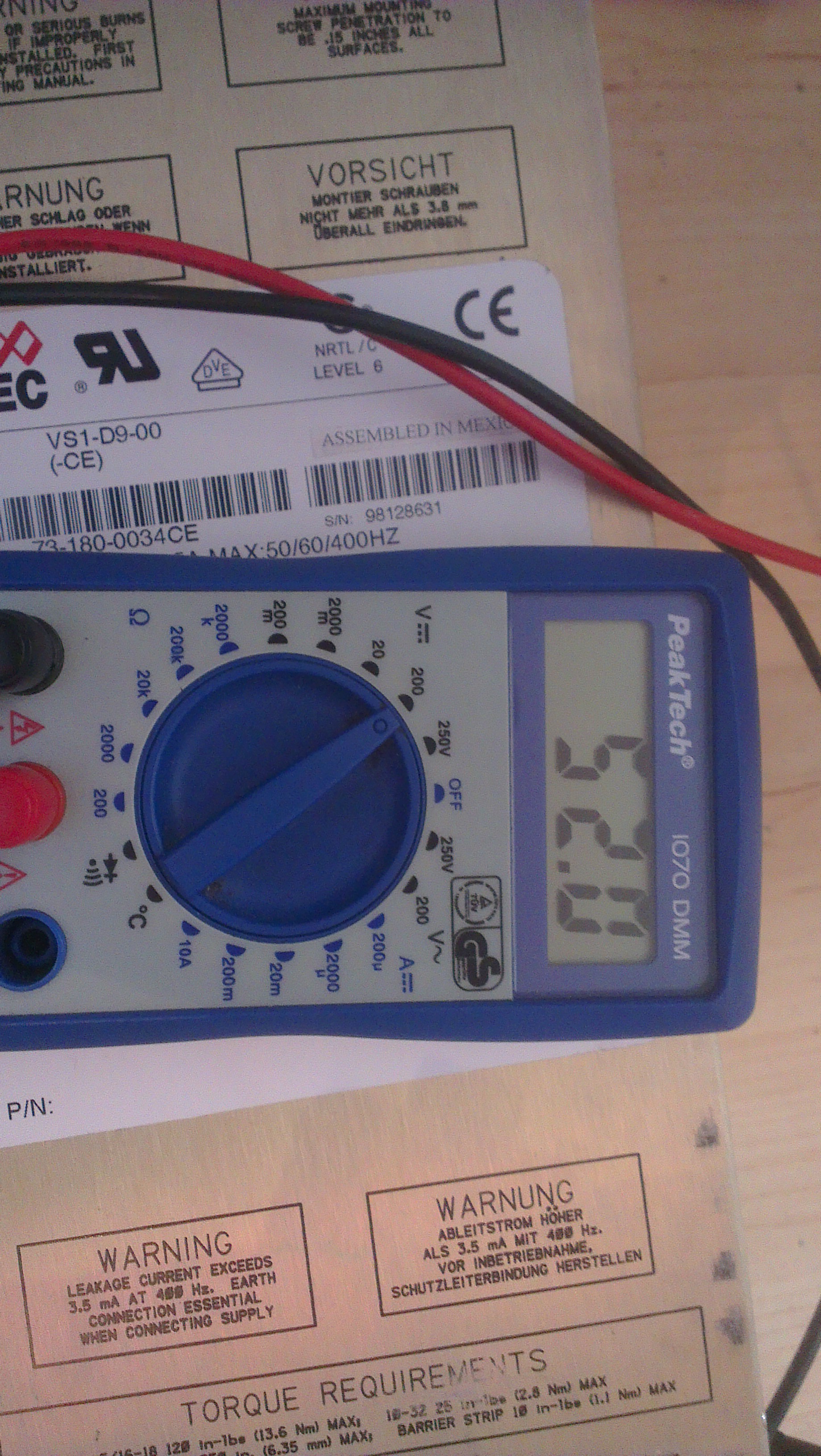

Heute ist die Rextroth Spindel für die X-Achse gekommen, gleich mit Kugellagern ich muss sagen, dass Loselager ist doch schon sehr klein.. Die Festlager sind D= 30mm, die Spindel D= 15mm und das Loselager gerade mal D= 19mm
Für die Motoren habe ich auch ein Netzteil gekauft, nachdem George meinte, dass das Netzteil etwa doppelt so groß sein sollte wie die Nennleistung aller drei Motoren zusammen. Naja 1500W sind dabei rausgekommen bei 52V also fast 29A.
Habe meine Servomotren gleich mal getestet, die rennen alle wie eine Eins :thumbup: Nur hat vielleicht einer eine Idee wozu die ganzen Kabel am Netzteil sind? Wenn ich es einfach anschließe läuft der Lüfter sehr laut auf Vollgas und exakt 52V liegen an.

177
Freitag, 21. März 2014, 20:06
Boah - mach mal deine Bilder kleiner :D Die laden ja ewig wenn man sie groß machen will.
Die "ganzen Kabel" sollten daher kommen, da es ein steuerbares Netzteil ist. In der Regel enden die in einem Stecker, den du einfach abnehmen kannst. Ich kenne das Netzteil nicht, aber dem Handbuch/Datenblatt müsstest du entnehmen können, wie es über die Leitungen geregelt wird.
Wie es aussieht ist es ein Industrienetzteil - oft haben solche Netzteile keinerlei Lüftersteuerung, sondern laufen ständig vollgas für maximale Lebensdauer. Falls es eine Lüftersteuerung gibt, wird sie wohl auch im Handbuch oder Datenblatt beschrieben sein. ;)

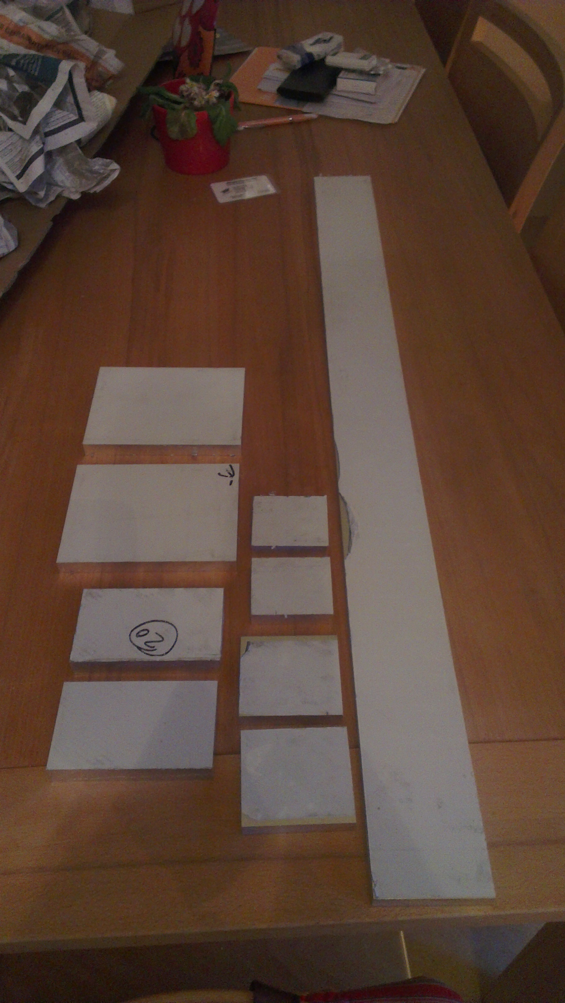

So es hat sich mal wieder was Entscheidendes getan :spiteful:

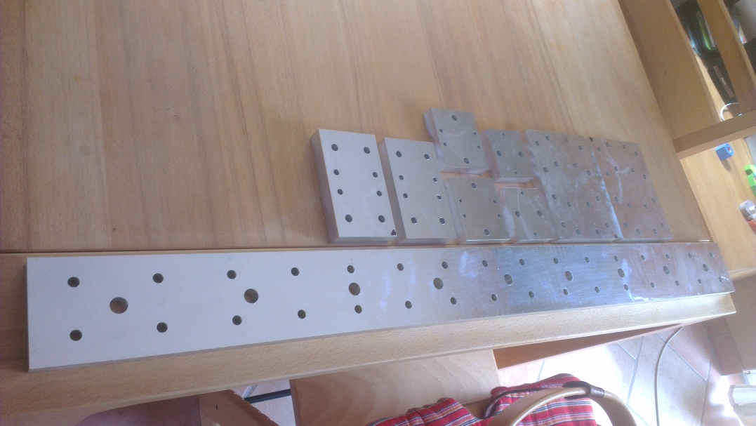

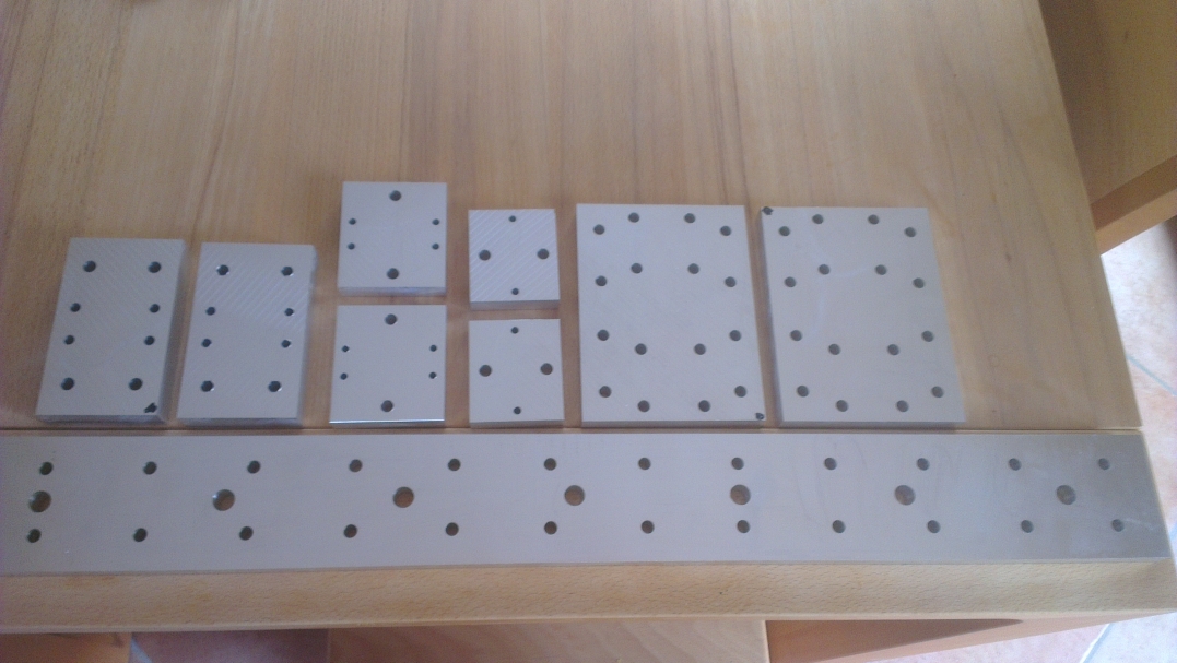

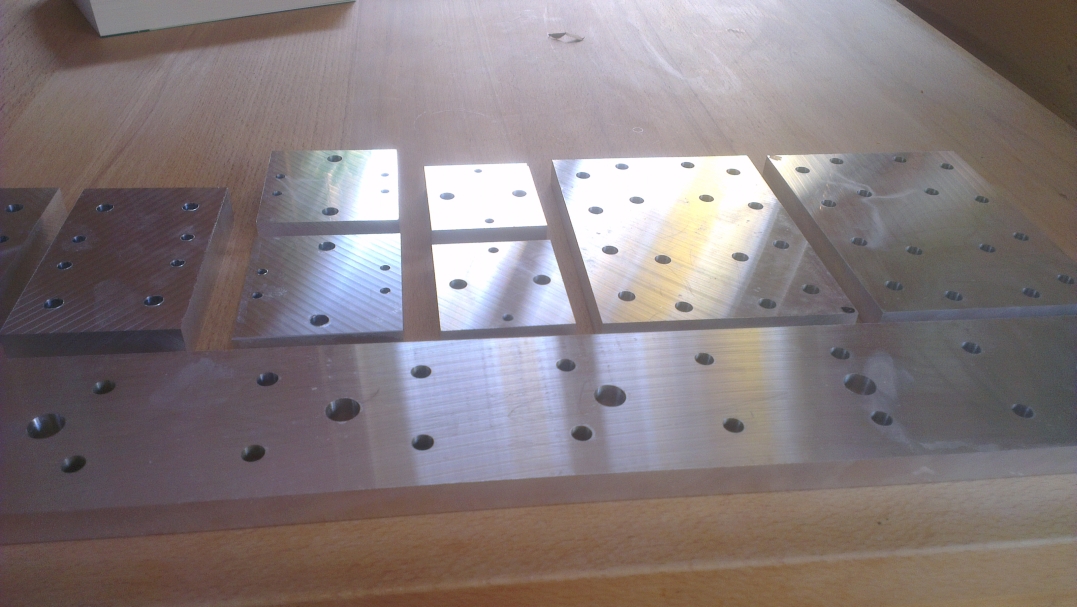

Marc, hier vertreten als Al_bundy, hat mir die ersten Teile gefräst und das auch echt maßhaltig :thumbsup: danke dir an dieser Stelle nochmal!
Leider hat mir der Verkäufer der langen Spindeln damals die Falschen Zeichnungen der Lagerblöcke geschickt und nun sind die Befestigungsplatten für diese nicht brauchbar...
Ebenso muss ich die nächsten Tage mal die ganzen Schrauben bestellen um die Frästeile mal richtig anzubringen.

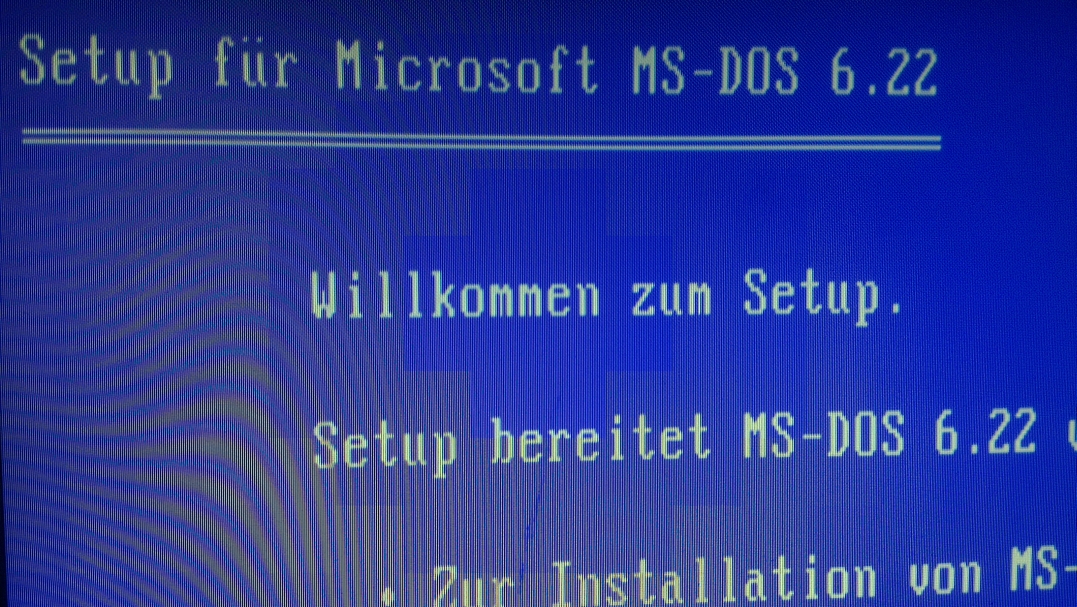

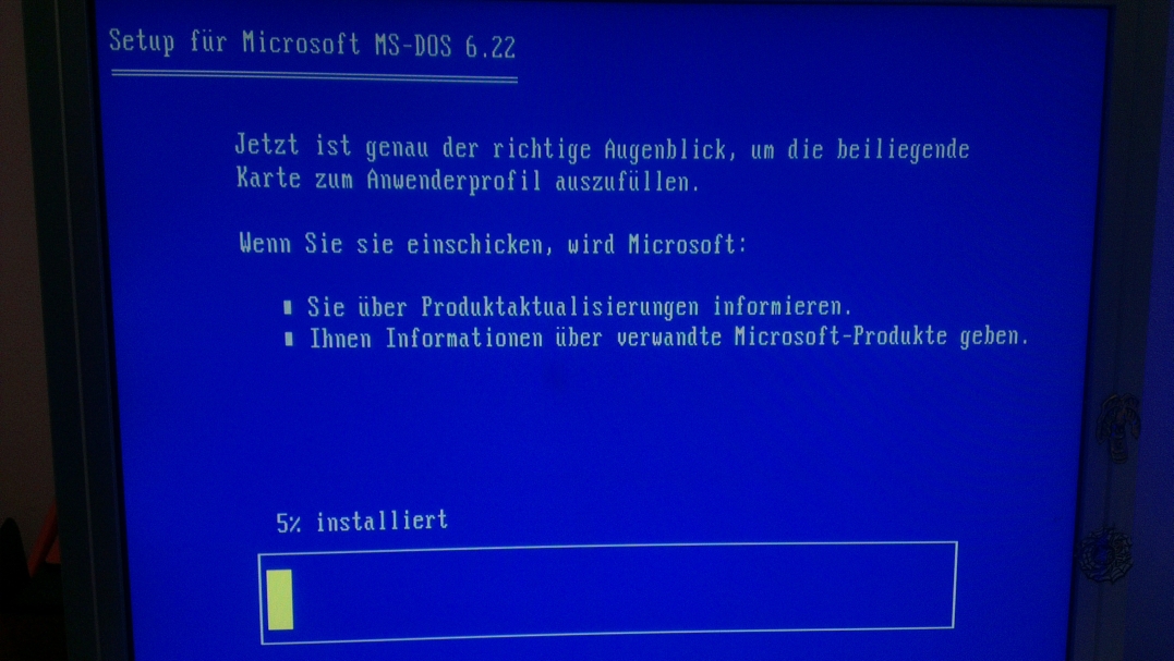

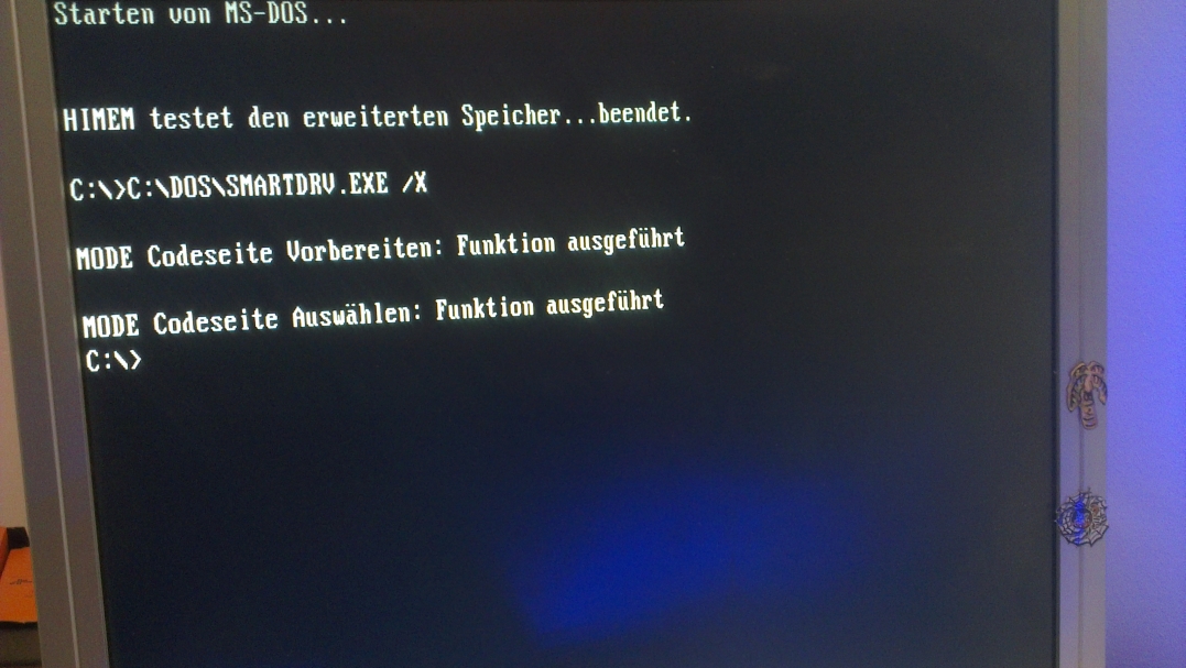

In der zwischen Zeit habe ich einen alten XP Rechner spendiert bekommen und dort MS DOS aufgespielt, da der Parallelport bekanntlich unter MS DOS am zuverlässigsten läuft. Installation reibungslos verlaufen und alles sah gut aus, bis der Rechner ohne Disketten gestartet wurde. Hier komme ich nicht weiter, das ist eine Art Eingabeaufforderung nur das ich keine Ahnung habe was man da machen muss und im Internet auch nichts brauchbares zu finden ist. Siehe letztes Bild. Der eine oder andere unter euch dürfte sich damit bestimmt besser auskennen als ich?, ich wäre echt dankbar!:)

179
Dienstag, 8. April 2014, 10:47
Vorschlag:
Nimm Win Xp. Ist das stabilste System und so gut wie jede Software kann mit umgehen. In 6 Jahren kein Absturz der Fräsmaschine. In Foren sagt man das Mach 3 hinsichtlich Preis Leistung das beste ist. Auch der Support ist durch die riesiege Verbreitung nicht nur durch Händler sichergestellt. Es gibt allerdings viele verschiedene Oberflächen. Man kann sich auch Oberflächen erstellen lassen. Alle meine Fräsen laufen mit Mach 3.
Tamlem
Beiträge: 612
Wohnort: Darmstadt
180
Dienstag, 8. April 2014, 10:57
Das Ding ist, dass ich die Maschine mit den UHU Controllern von Uli Hubert steuern will und zur richtigen Parametrierung dieser MS DOS erforderlich ist. Für den normal Betrieb würde ich dann wieder auf Win XP umsteigen. Mach3 werde ich dann auch verwenden ;)
