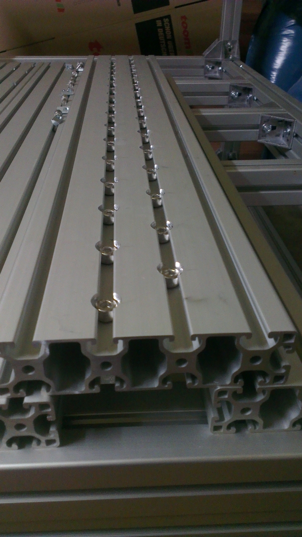

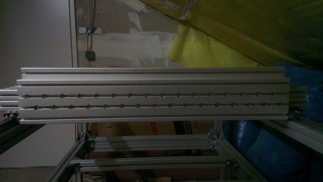

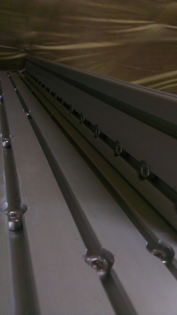

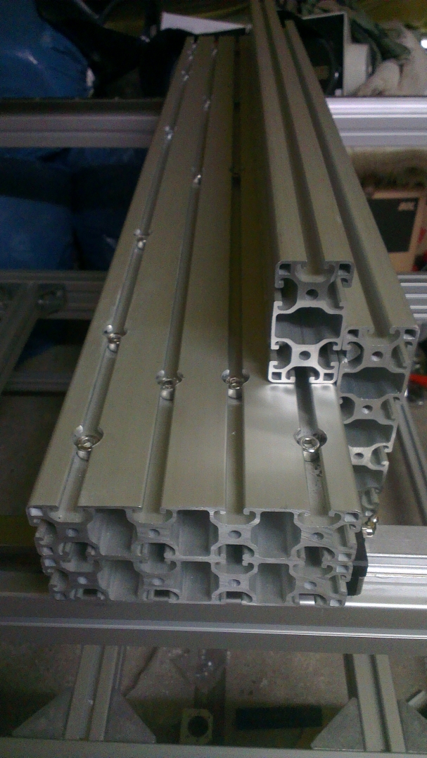

So nach 75 gebohrten Löchern und einer zwischen durch defekten Bohrmaschine habe ich mein Portal nun fertiggestellt, es fehlen nur noch die Adapterplatten auf den Führungswägen.
Da die 75 m8 Schrauben schon über einen Kilo wiegen, schätze ich das Gesamtgewicht dieser Achse jetzt schon auf ~35-40kg. Dazu kommen dann noch ~15kg der Führungen, 10kg der Spindel, und ~10kg der Z Achse. Also 75kg sollte das Portal gestückt mindestens wiegen.
Erst mit dem Senkbohrer die Profilnuten aufgebohrt und dann mit einem 8,5mm Bohrer ein Loch durch den Profilkern gebohrt.
So kann ich die Schrauben mit Nutsteinen direkt in die Nut des anderen Profil schrauben.
Auf Grund des hohen Gewichtes, was diese Achse noch tragen muss habe ich gleich zwei 45x160mm Profile übereinander verschraubt und werde diese dann gleich mit den Führungswagen verbinden.
Auf das kleinere 80x45 Profil kommt die kleine 20er Führung, so dass die große Führung auf der Front sitzt und die kleine Führung im 90° Winkel dazu oben drauf.

Mein lieber scholli ist das mächtig das Teil. Ich bin ja gepannt wie gut das dann danach läuft.
Das Läuft doch dann später auf dem oberen Rahmen oder? Biegt sich der dann nicht durch bei dem Gewicht?
144
Sonntag, 1. Dezember 2013, 19:53
Oha - das ist massiv :D Die Y-Achse sollte sich nicht durchbiegen. ;)
Jap - die X-Achse wird leiden :D Aber das lässt sich ja einfach beheben. ;)

bei der geometrischen bauart der profile wird sich da nicht so viel durchbiegen. im nm oder µm vielleicht aber nichts was sich direkt auf die feinheit auswirken sollte.
schön gemacht bisher!

Ja das läuft später auf dem oberen Rahmen. Ich denke da biegt sich nichts durch, da die 60x60 doch echt massiv sind und die Führungsschiene das ganze noch steifer macht. Zumal das Portal später auch auf einer Länge von 20cm aufliegt.
@lalime schon 1mm wäre mir zu viel :D da soll sich wenn's geht nichts durchbiegen :D

Lalime hat ja auch nur nm, oder µm geschrieben. ;)
Ich denke, dass es sich unter dynamischer Belastung doch mindestens im µm Bereich bewegen wird. Aber werden wir ja sehen.
Wo kommt denn deine Nutenplatte hin? Das könnte das Ganze noch versteifen, auch wenn die Nutenplatte eigentlich nicht Teil der Maschinenstatik sein solte :D

gebe ich george recht unter dynamischer ist da der µm bereich schon drin. ich habs rein statisch gesehen. aber selbst das sollte da keine großen probleme machen. wenn sie dann irgendwann läuft kannst du ja mal probe fräsen und dann könnte man darüber nachdenken dass du das probestück george oder mir zuschickst und wir dass dann im institut messen lassen. dann sieht man ja auch wie genau deine cnc fräst gegenüber dem optimum aus deinem programm.

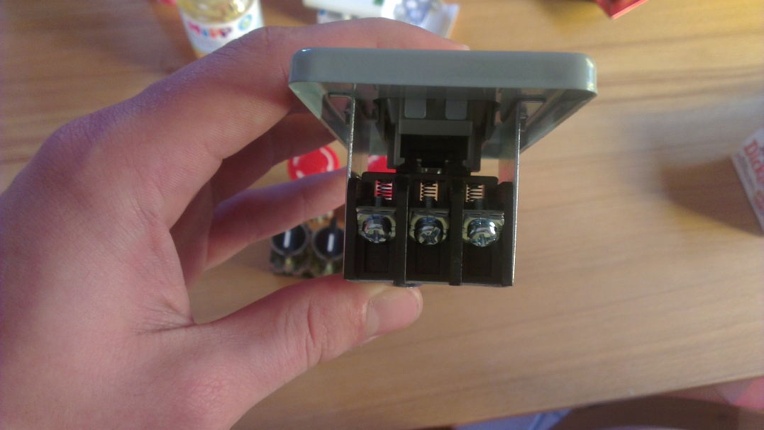

Momentan tut sich zwar nicht viel, da die Autoversicherung mir mein Geld raubt :D.. aber ein paar Überlegungen und Gedanken mache ich mir regelmäßig.

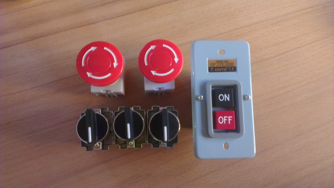

Zum Beispiel sind meine bestellten Schalter gekommen:
3x Drehschalter mit zwei "Kanälen" (Also kann ich über diese drei insgesamt sechs mal Schalten) 400V 10A
2x Notaus
1x Hauptschalter mit getrennten Phasen und 400V 30A

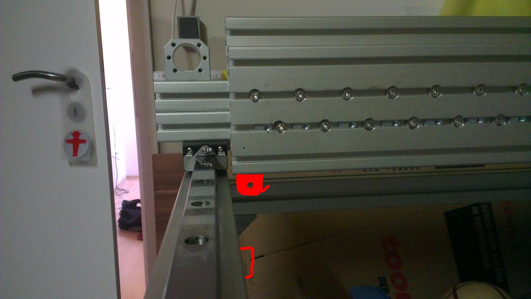

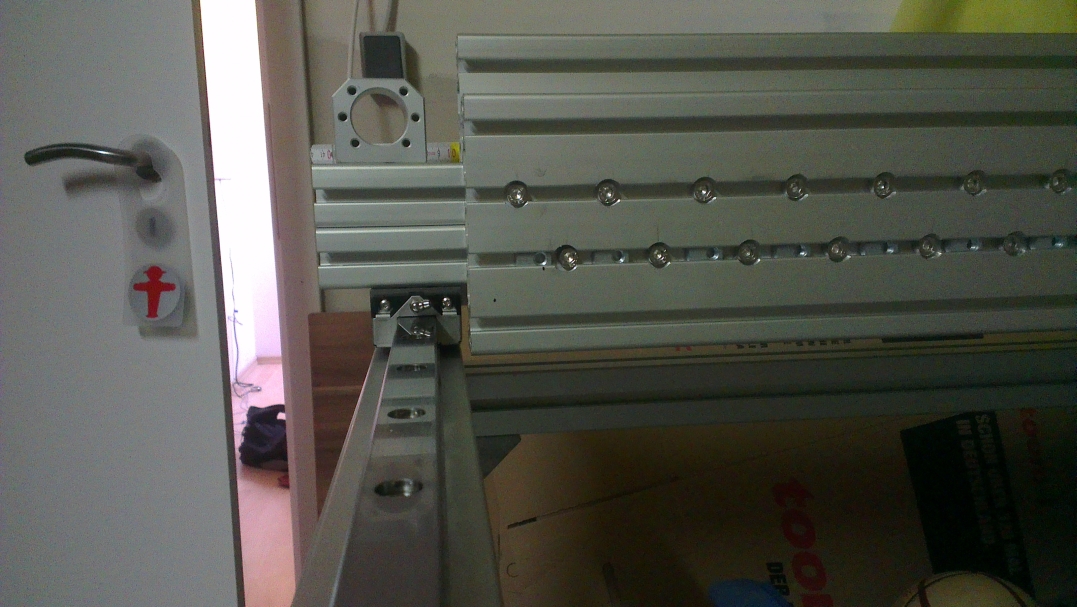

Leider habe ich beim Portalantrieb etwas zu wenige weit gedacht, erst wollte ich die Spindelmutter oben drauf befestigen (so wie sie auf dem Bild noch liegt). Allerdings müsste ich die Lager dann auf 12cm hohe Stelzen stellen, was nicht besonders stabil ist.
Da meine Führungen auf dem Portal sowieso nur 90cm lang sind bleiben mir auf jeder Seite noch 5cm Luft bis zum Rand. Wenn ich die Spindelmutter also innen befestige passt das noch (wenn sie direkt auf der Innenseite der Y-Achse montiert wird sind es 4cm).
Unten an das Portal kommt dann noch ein weiteres Profil um die Höhe der Y-Führung auszugleichen, darauf kommt dann die Spindelmutter und die Lagerblöcke der Spindel werden um 90° versetzt an die Innenseite der Y-Achse gesetzt. So sind die Spindeln zwar innen, aber sie sitzen auch sehr stabil. Ich hoffe man kann es durch die Zeichnung besser nachvollziehen, falls nicht fragt einfach oder lasst euch überraschen :P

Warum setzt du die Spindeln nicht außen an, dann sind sie auch vor den spännen besser geschützt?
Tamlem
Beiträge: 612
Wohnort: Darmstadt
155
Dienstag, 17. Dezember 2013, 19:54
Weil außen jeweils nur noch 3cm sind und ich 6cm bräuchte für den Mutternblock...
