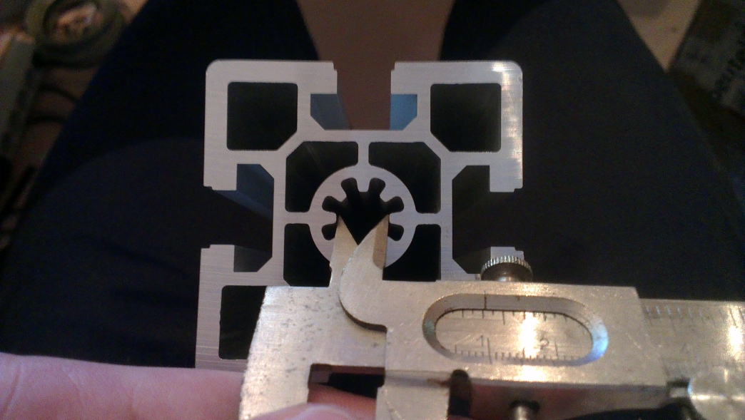

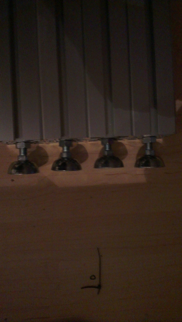

Um die vier Füße in die Profile einzuschrauben, brauche ich ein m12 Gewinde. Der Profilkern hat einen Durchmesser von 10mm aber das Kernloch für m12 braucht 10,2 mm
Meint ihr ich kann da trotzdem einfach das Gewinde eindrehen oder muss ich die 0,2mm noch vergrößern?
Ich habe mal ein Bild vom Profilkern gemacht, der hat so einzelne "Zapfen".

Das kannst du normal auch so schneiden, dürfte kein problem sein. Teste einfach mal vorsichtig und schmier gut.
86
Dienstag, 22. Oktober 2013, 09:21
Jap, vorallem dank der Längsnuten geht das noch gut.

Leider geht es mit einem normalen Gewindebohrer gar nicht, da sich die Schneiden immer zwischen den Rillen verkanten und es einfach nicht möglich ist eine gescheite Umdrehung zu machen.
Ich habe mir jetzt einen m12 Sackloch Gewindebohrer bestellt.
sowas hier:
Hoffentlich kommt der diese Woche noch und es klappt dann auch, denn sonst kann ich mein Gestell nicht aufbauen ;(

Es gibt auch Gewindebohrer ohne schneiden, die Quetschen das Gewinde ins Material. Ich weis aber gerade nicht wie die heißen

Ich probiere es dann mal mit dem Sacklochschneider, das sollte ja klappen, da das Gewinde gewunden ist und somit nicht mehr zwischen den Rillen hängenbleiben sollte
die Dinger heißen Gewinde Former

Heute kamen gleich zwei Pakete, einmal der neue Gewindebohrer und das andere waren meine zwei Spindeln. Leider ist ein Schmiernippel einer Mutter abgebrochen (muss wohl beim Einpacken oder Transport passiert sein) und ein Mutternblock wurde vergessen. Kurz mit dem Verkäufer telefoniert, jetzt bekomme ich gleich am Montag einen neuen Schmiernippel und den fehlenden Mutternblock + ein kleinen Bonus. Echt kompetent der Mann :thumbup:
Mein Gewindebohrer ist eigentlich für Maschinen und kann somit mit der Bohrmaschine benutzt werden... dachte ich zu mindest. Die ersten paar cm ging es auch aber dann haben die 750W meiner Bohrmaschine nicht mehr ausgereicht und ich musste den Rest von Hand machen.

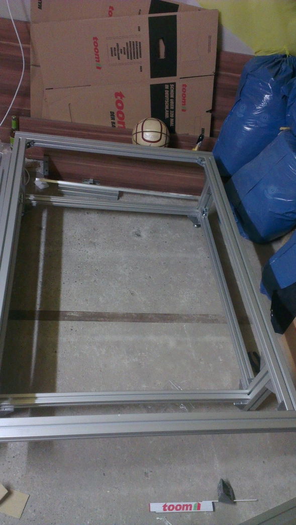

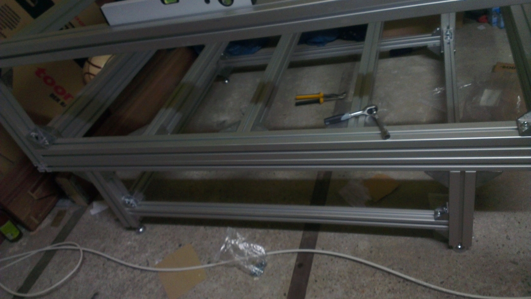

Das ist jetzt lediglich das Untergestell. Darauf kommen jetzt noch die Profile für den Rahmen der Fräse, welche dann mit 10mm Alustücken an das Gestell geschraubt werden. Somit ist dann das Grundgestell 100mm dick und 60mm breit. Das sollte reichen und eine Gute Stabilität geben :D
Ebenso sind die Beine lediglich 40cm lang (mehr Platz ist unterm Dach nicht) und bomben stabil :D

Beim Gewindeschneiden immer ordentlich schmieren. Nach einer halben Umdrehung vorwärts nochmal eine viertel Umdrehung zurück. Dann sollte es mit deutlich weniger Kraft klappen.

Wie "der_george" schon geschrieben hat ist es wichtig den Gewindeschneider immer mal wieder zurück zu drehen. Das muss nicht zwingend jede halbe Umdrehung sein aber wenn du merkst, dass sich der Gewindebohrer schwieriger drehen lässt einfach mal ein Stück zurückdrehen um den Span zu brechen. Dann ist die Gefahr eines Bohrer-Bruchs auch deutlich geringer! ;)

Was habt ihr denn alle mit dem Gewindeschneiden, ich weiß wie man sowas macht :D
Das ging wohl eher so schlecht, weil das Gewinde 65mm lang ist und das Loch statt 10,2mm nur 10mm hatte

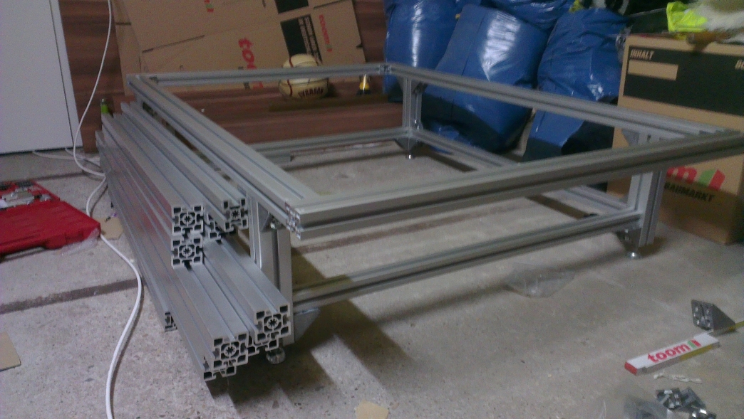

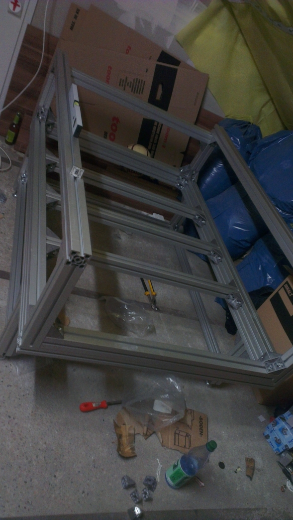

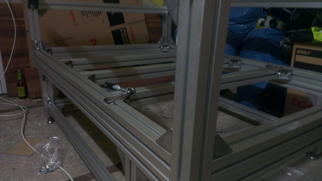

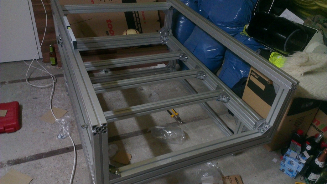

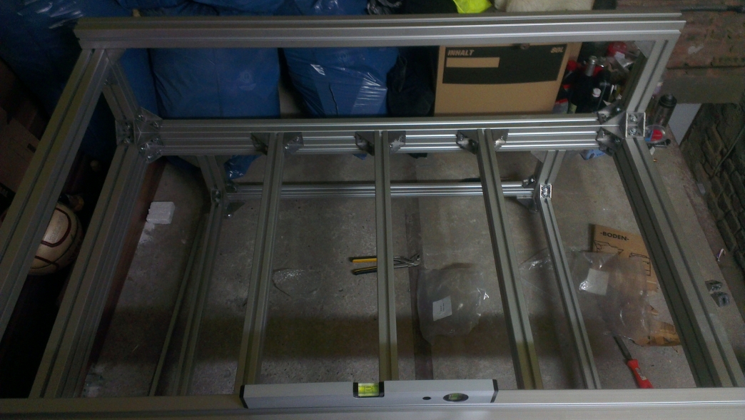

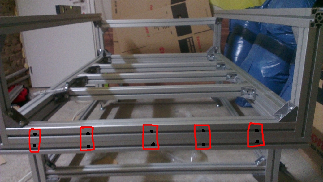

Ich habe heute das Fräsengrundgestell aufgebaut, auf den gestern errichteten Rahmen. Nachdem ich den Grundrahmen ins Lot bekommen habe ging es doch ganz gut aber hat trotzdem noch den ganzen Tag gedauert. Viele Verbindungen mit Anschlag, Schraubzwinge und Winkel kontorolliert und verschraubt, ich will ja keinen krummen Rahmen ;)
Leider werden meine Handy Fotos immer schlechter und Zeit zum aufräumen Drumherum hatte ich heute auch nicht :( Trotzdem will ich euch ein paar Bilder zeigen.
Das Rote sollen 10-15mm starke Aluplatten werden mit je zwei Schrauben, die dann in den Nuten des Grundgestells und denen des Fräsengestells verschraubt werden. Das auf allen vier Seiten und es wird bomben fest halten :thumbup:

Ich würde jeweils noch einen Nutenstein in das senkrechte Profil links und rechts machen und verschrauben. Alle Nutensteine sind ansonsten nur vertikal geführt.
100
Sonntag, 27. Oktober 2013, 11:50
Der Rahmen sieht gut aus, hast du die Schrauben gesichert mit Zahnschieben, Federscheiben oder ähnliches damit sie auch dynamische Belastungen widerstehen ohne sich mit der Zeit zu lösen.
