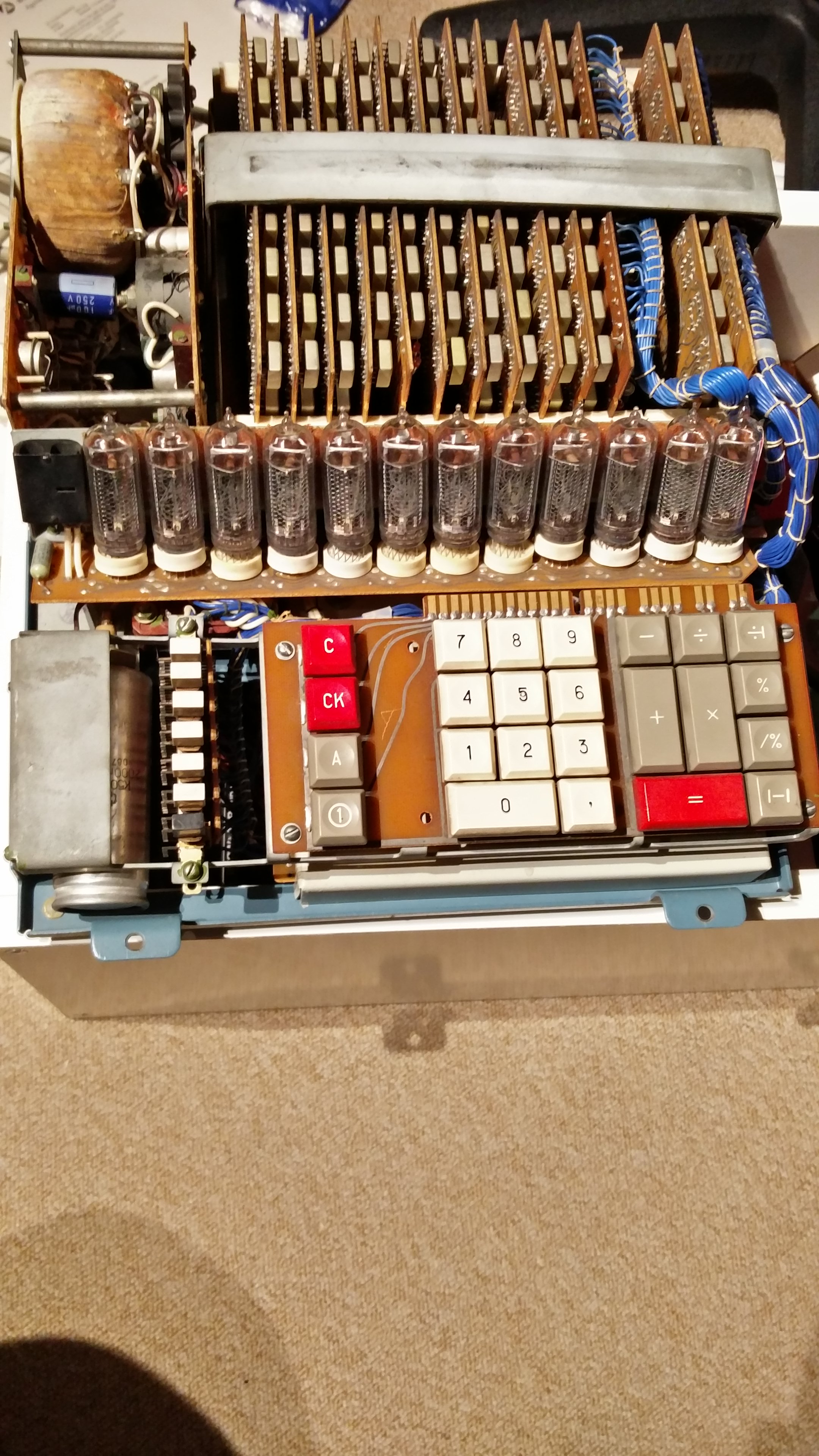

. Vor ein paar Tagen habe ich auf ebay einen alten, sovietischen Tischrechner (eine Art Taschenrechner, bloß in groß
![:lol:](wcf/images/smilies/lol.gif)
) mit Nixie Anzeigen erworben, für wenig Geld.

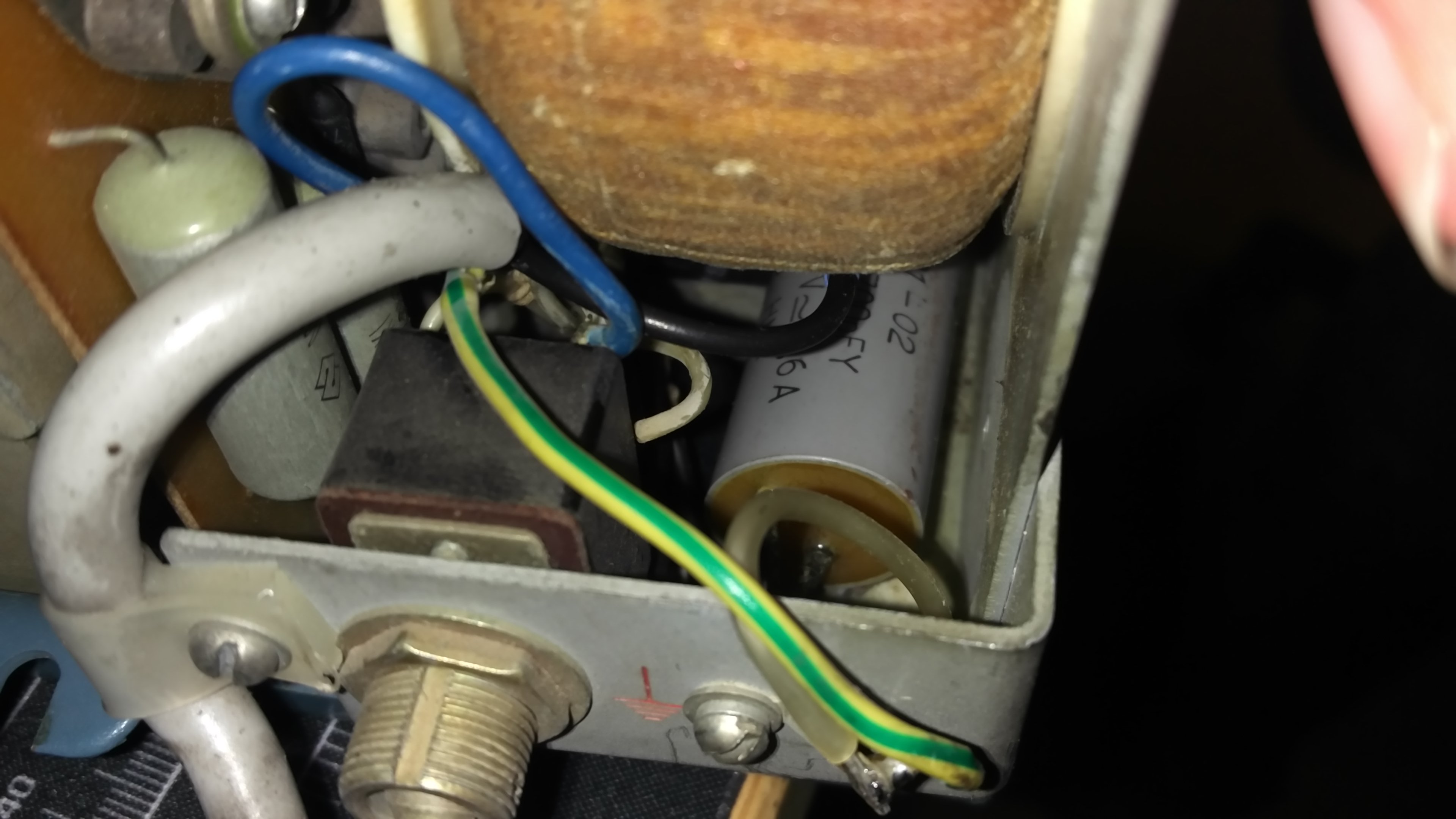

Allerdings war der Rechner nicht zu 100% funktionsfähig, da mal der Trafo aus seiner Halterung gebrochen ist, und dann zwei Netzfilter mit sich gerissen hat. Außerdem ist das Gehäuse zum größten Teil kaputt. Bei diesem verlockendem Angebot konnte ich einfach nicht nein sagen und so ist das Teil letzte Woche also bei mir angekommen

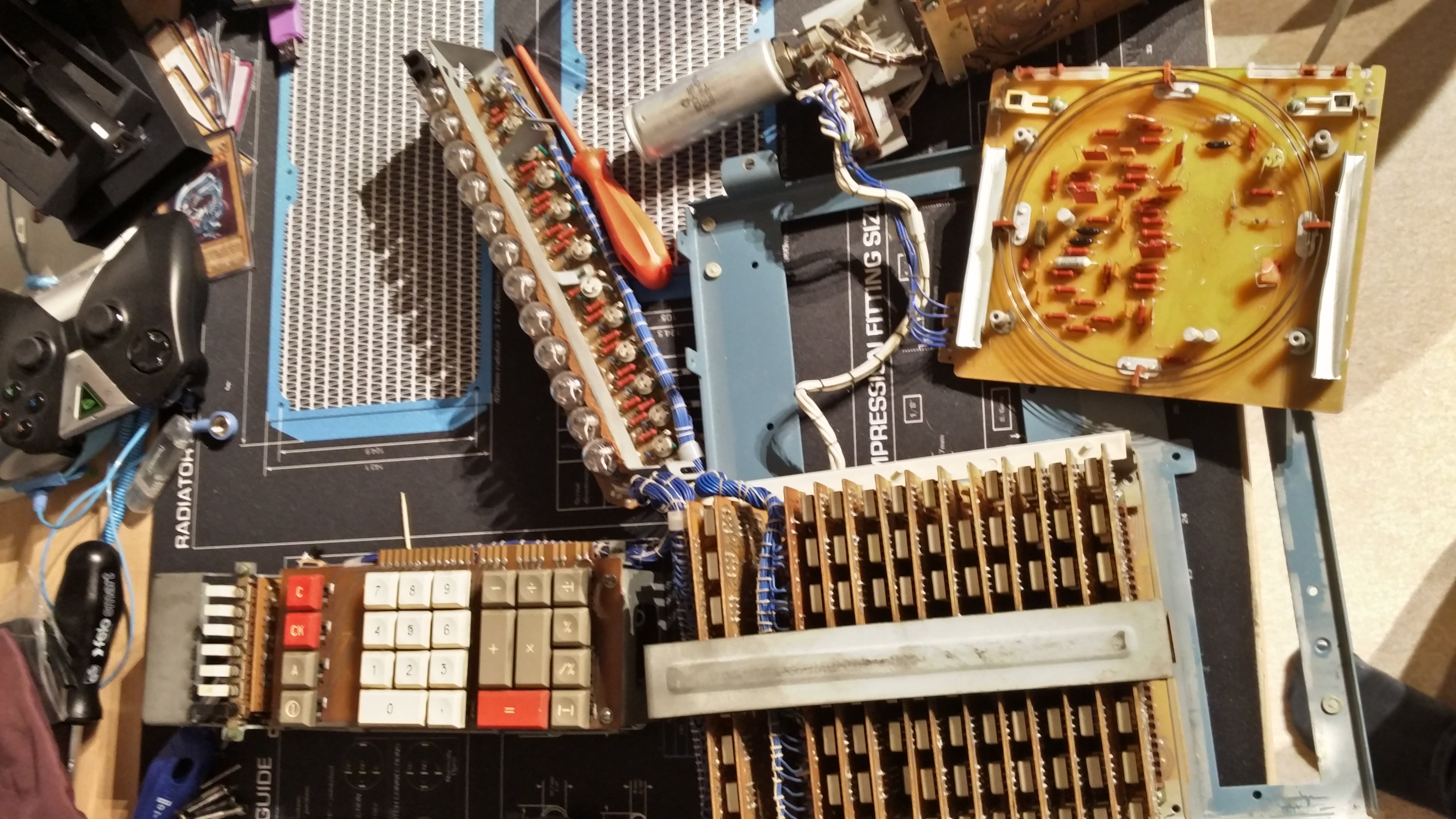

Obwohl der Vorbesitzer schon etwas daran herum gepfuscht hat und gemeint hat, dass das Teil läuft, wollte ich kein Risiko eingehen und habe somit das gute Stück erst einmal auseinander genommen und gereinigt. Da sich im Netz recht wenig über die Bauteile des Iskras finden lässt, vor allem zu den Netzfiltern, bin ich dann durch Zufall auf das

Wie bereits erwähnt wurden die beiden Netzfilter durch einen neueren X-Kondensator ersetzt. Beim ersten Anschalten hat das gute Stück auf Anhieb funktioniert, sogar besser, als das Museumsstück

. Eine Nixie Röhre hat leider noch nicht funktioniert, daran ist aber höchstwahrscheinlich ein Transistor schuld, da solche alten Transistoren für Hochspannung recht schnell kaputt gehen können.

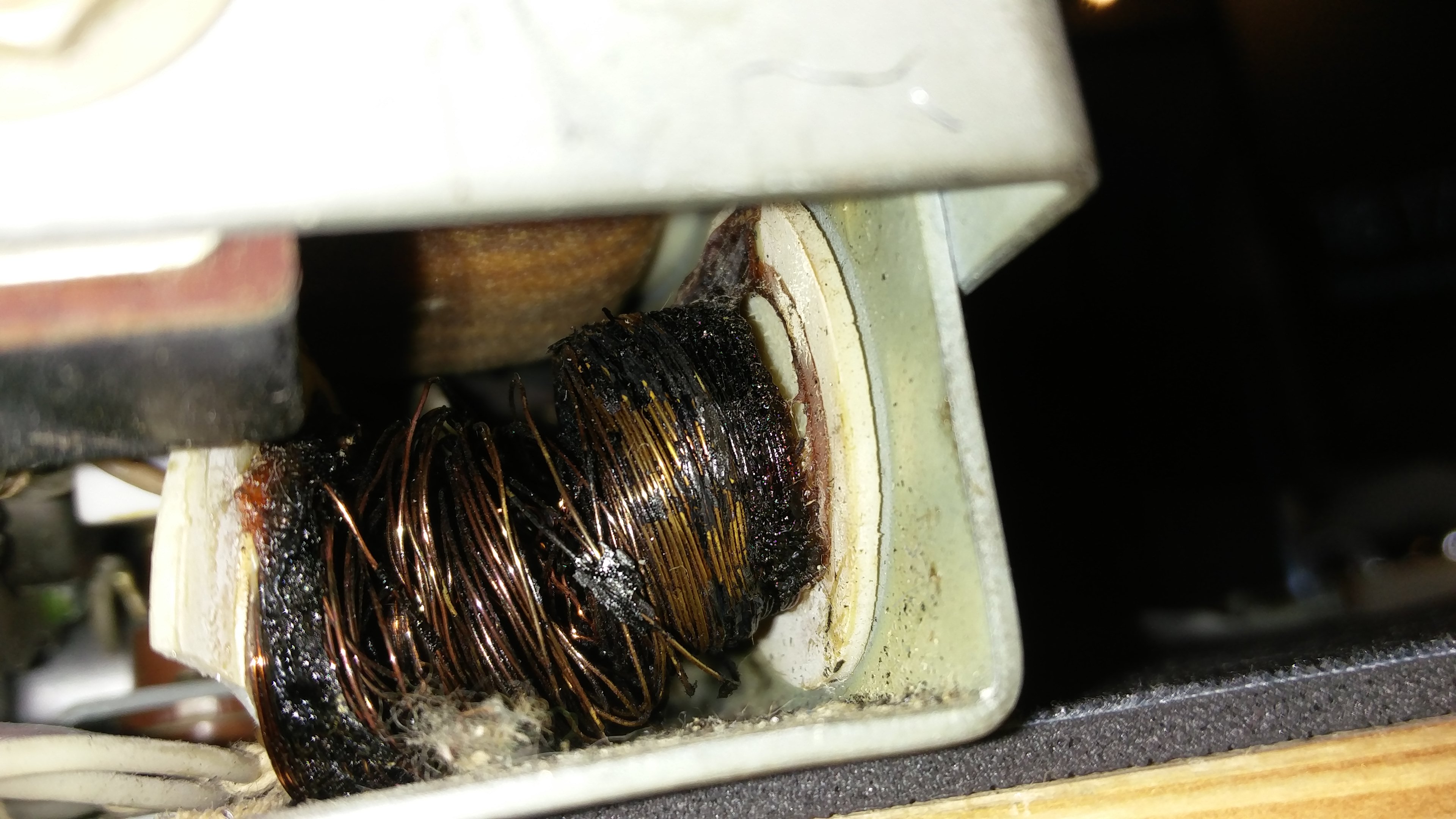

Zu Hause habe ich den vermeindlich reparierten Rechner nochmal ausprobieren wollen, aber als ich dann den Rechner angeschaltet habe, ist etwas unerhofftes passiert. Auf einmal kam etwas Rauch aus dem Rechner, zum Glück habe ich jedoch dies schnell bemerkt und den Rechner ausgeschaltet. Warum er angefangen hat zu qualmen, ist mir immer noch ein Rätsel, da er eigentlich einwandfrei (bis auf die eine Anzeige
![;)](wcf/../images/smilies/wink.png)
) funktioniert hat.
Also werde ich mich die Tage jetzt auf die Suche nach dem Fehler machen. Desweiteren werde ich auch einen neuen Transistor einbauen, damit alle Anzeigen funktionieren.
