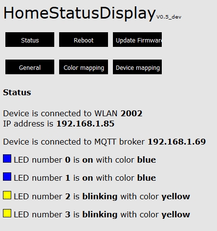

Ist es technisch möglich die Aktoren über das Statuspanel zu schalten?
Das wäre top . . . und mit Reedkontakten neben den LED's technisch leicht zu realisieren.
Mein Test mit einem "Magnetstift" durch eine Glasscheibe war zumindest erfolgreich.

Klappt dann schon soweit alles? Hast du die Hardware inklusive LEDs schon in Betrieb?
Warum es mit dem Kompilieren nicht geklappt hat weiss ich noch nicht, gehe allerdings davon aus das der Fehler vor dem Monitor sitzt
Vielleicht kannst du es bei Gelegenheit nochmal probieren und hier die Ausgabe der Fehlermeldungen posten. Dann sehen wir mal woran es liegt.
Die Grundidee mit dem Bilderrahmen finde ich grundsätzlich toll. In die Glasscheibe kann ich keine Löcher für Taster bohren und im Seitenrahmen sieht es sicherlich aus wie gewollt und nicht gekonnt. Reedschalter können jedoch bei diesem Projekt dagegen unsichtbar platziert werden und später mit einem Magneten "geschaltet werden. Dies als kleine Erklärung warum. Schade das es nicht vorgesehen ist.Technisch möglich ist es natürlich, vorgesehen ist es aber nicht. Das Display soll eine reine Statusanzeige sein und kein Steuergerät. Ich nutze zum Steuern der Aktoren mein Smartphone oder Alexa.
Warum du das mit Reedkontakten machen würdest, verstehe ich noch nicht so ganz. Wenn, dann kann man doch einfach ein paar Taster einbauen.

Mit den Schaltern am HomeStatusDisplay werde ich mit einem zusätzlich Wemos d1 mini realisieren, das bekomme ich alleine hin.

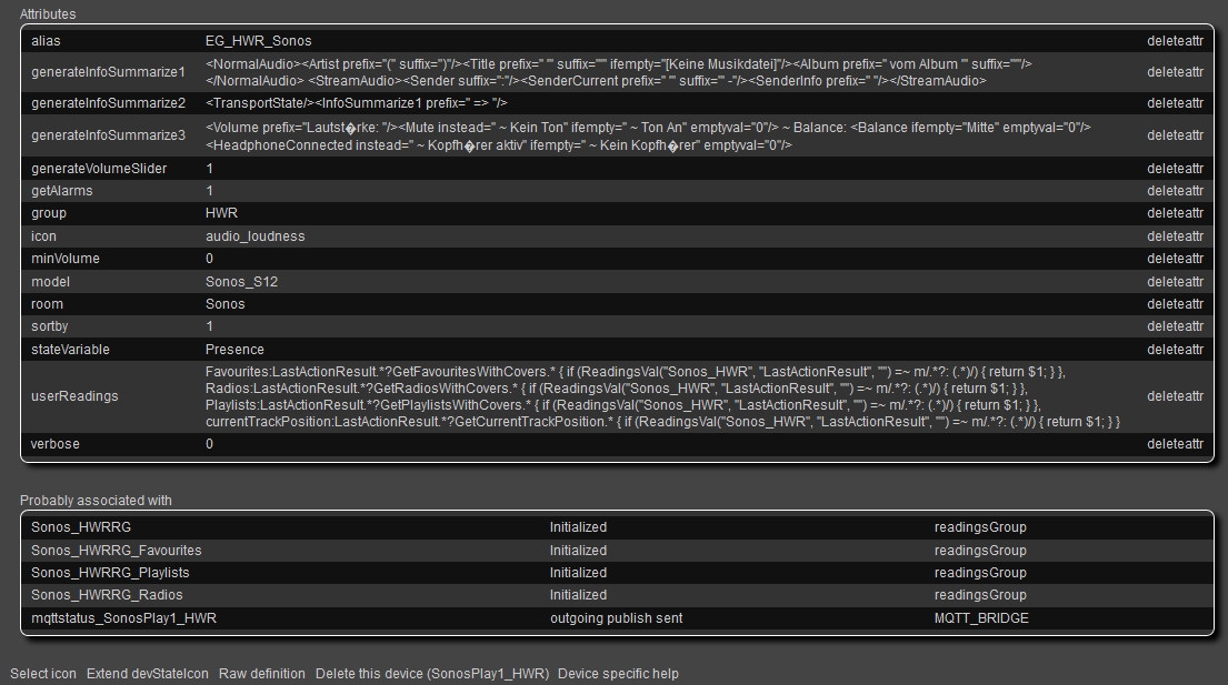

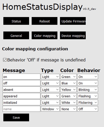

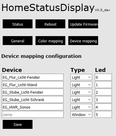

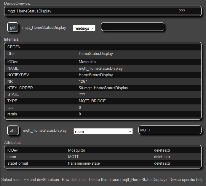

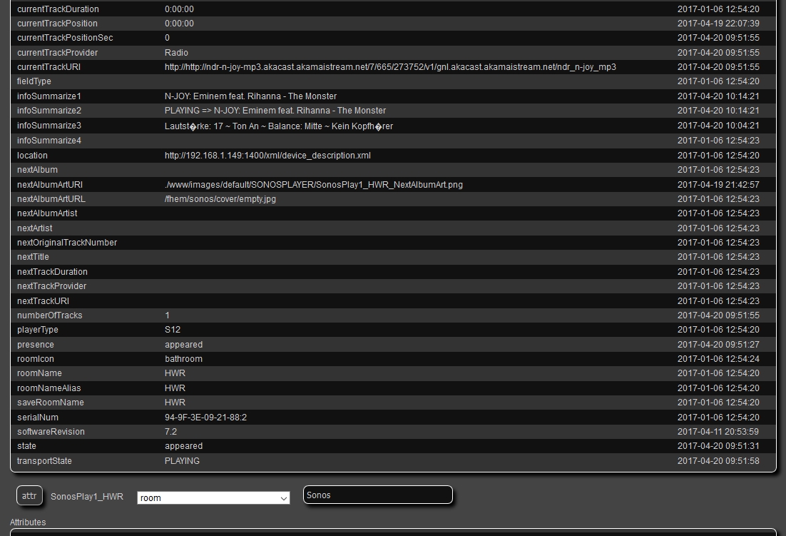

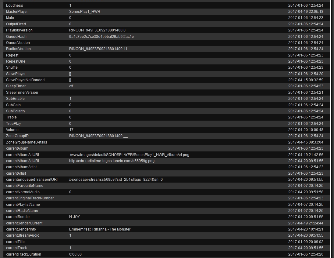

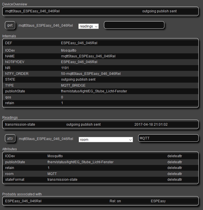

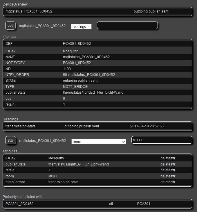

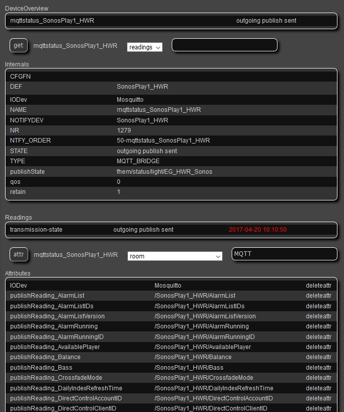

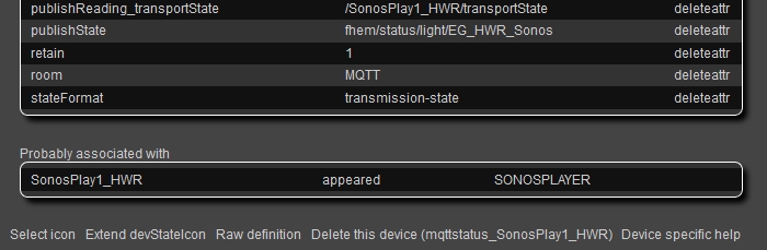

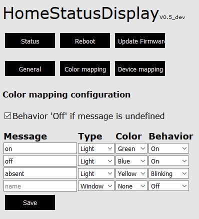

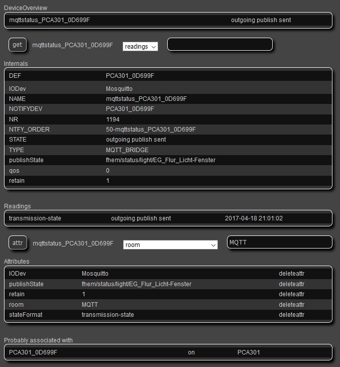

Eigentlich dachte ich hätte es nun verstanden wie es funktioniert.
Es sollte nun der Zustand der SonosPlay1 angezeigt werden, doch das will einfach klappen. Aus lauter Verzweiflung hier nun meine Einstellungen.
Registrierungsdatum: 15. April 2017
Wohnort: Ganderkesee
Beruf: technischer Sachbearbeiter

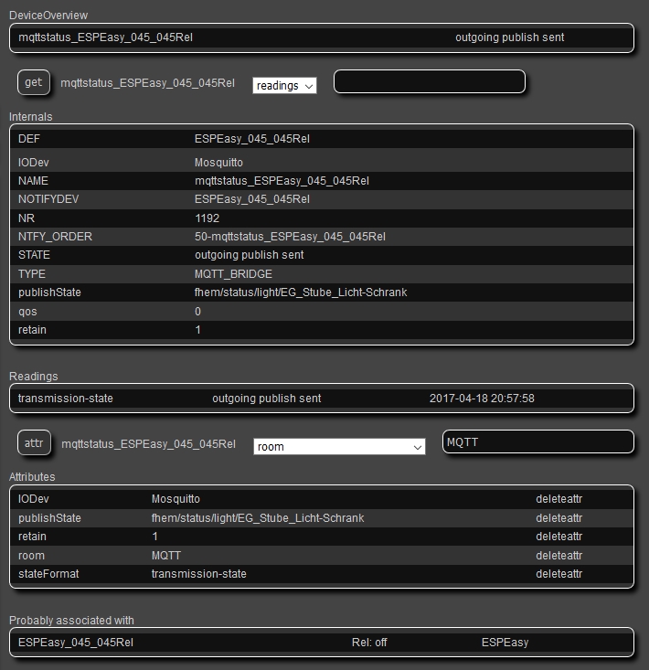

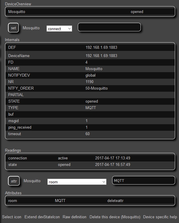

Ich bin mir nicht sicher, ob ich verstehe was du machen willst. Willst du den Status des Sonos Device anzeigen? Du hast eine Konfiguration für absent, appeared und initialized, das ist soweit OK. Der Status des Geräts scheint laut Screenshot appeared zu sein. Wofür hast du die ganze publishReading_XXX Einträge gemacht, die brauchst du ja hierfür gar nicht?
