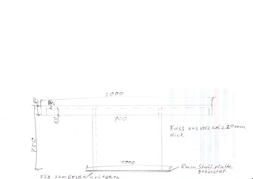

So mein vorschlag hoffe er hilft ein bisschen weiter.
Der Tisch hat unten eine Stahlplatte Matt gebürstet für denn besseren Transport ist darunter eine 5 mm dicke Filzschicht. Damit Lässt sich der Tisch dann auch mal bewegen und schadet dem Boden nicht.
Die Tischplatte hat eine Optische dicke von 8 cm ist aber in der mitte nur 3 cm dick um Gewicht zu sparen und um die Auszüge dort unsichtbar zu machen.
Der Optische Rahmen ist 10 cm auf 8cm sichtbar. Das sollte helfen um denn Tisch auch mal bewegen zu können.
Der Tisch soll ja aus Eiche werden Eiche Hell ist zur Zeit sowieso modern und um das Holz zu entspannen machst du ein zwischenstück rein das Dunkler werden soll da hilft Beize.
Das Stück könnte man auch noch nützen für Klappen und Kerzenständer.
Eine Klappe dort befindet sich ein Fach für Salz und Pfeffer oder Tisch deko.
Kerben für Teelichter die Grossen oder oder.
Um die Tischplattenerweiterung zu verstauen ist der Fuss in der mitte Hohl und kann an der Seite geöffnet werden in denn raum passt dann suber beide Zusatzplatten.
Die Seiten würde ich wie eine Schublade machen wenn diese zu sind sollen sie nur nicht als diese sichtbar sein.
Wenn man sie öffnet legt man die Zusatzplatte ein und schiebt alles an die Grundplatte ran unter dem Tisch ist dann eine Veriegelung um die Platte zu fixieren.
Hoffe das ich es so erklärt habe das amn es auch kapiert.

Cool, danke für deine Zeichnungen.
Ein paar Sachen sind mir aber aufgefallen, und dadurch klappt das so nicht, zumindest nicht mit deinen Abmessungen.
Du hast den Tisch 80cm und den Fuß 30cm breit gemacht. Das bedeutet pro Seite 25cm für die Füße. Wir ein wenig eng gelle :)
Aber mit meinen geplanten 120cm Breite ging das schon besser. Aber mir gefällt allgemein so ein geschlossener Kasten nicht. Das macht den Tisch leider irgendwie viel zu plump.
Wie hattest du dir das gedacht die Platte von 8 auf 3cm abzuschwächen? Ich würde ungern seitlich was abschneiden, das dünner hobeln und wieder anleimen. Den Schnitt sieht man leider immer. :(

Nah klar soll der Rand dran bleiben dachte an raus fräsen und stemmen.
Wenn du denn Kasten auflockerst mit Edelstahl Streifen oder einer diagonalen Linie ?
Vier Füsse haben denn Nachteil das man an denn Beinen immer beschissen sitzt wenn es nur einen Grossen fuss gibt stört das keinen.

Da hast du auch wieder recht was den Platz für die Füße angeht. Werd das heute in meine Planung mit einbeziehen.
Hast mich eben auch auf ne neue Idee gebracht. :hmm: :thumbsup:
