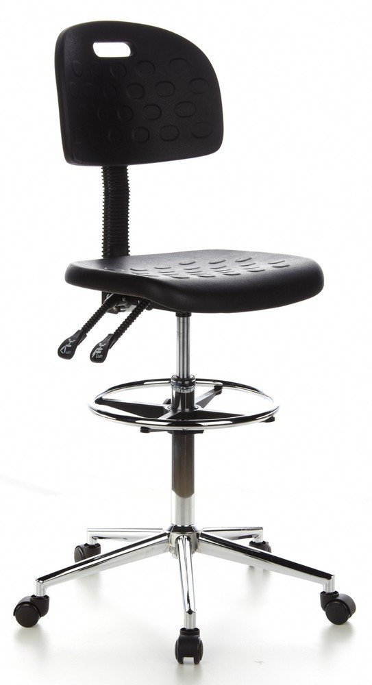

Mavericklp
Beiträge: 215
Wohnort: Weißenthurm
Danksagungen: 7
881
Montag, 17. November 2014, 14:30
Hier das ist so ein Stuhl: Link
