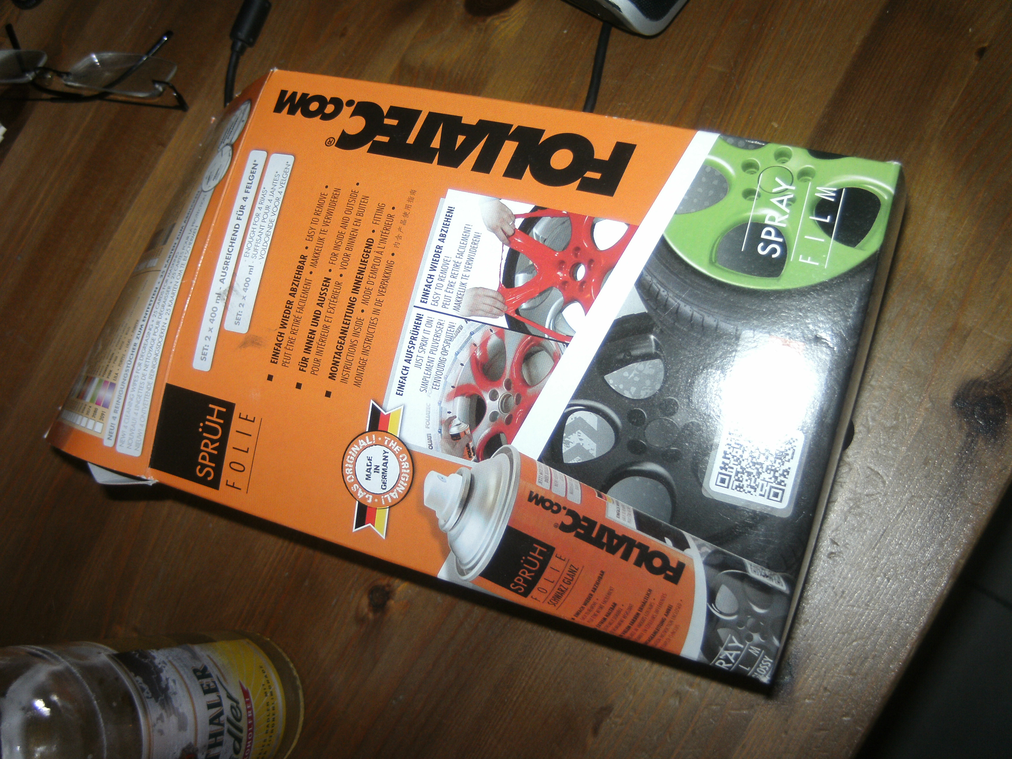

Donnerstag, 17. Juli 2014, 11:02
Uhhh, das mit der Sprühdose hört sich gut an
ja, habe ich auch benutzt für die panzer platten a THE DARK KNIGHT, ist deutlich teuerer und mann braucht öfter eine neue düse wenn mann es nicht gleich aufbraucht aber es hält gut. nicht als isolierung abe eher als gummierte oberfläche. und in gegenteiil zu diverse acryl lack und manche kunstharzlacke, es zieht sich zusammen und hält auf plexi ohne das es reagiert.
ich finde tamlems isolier methode aber sehr interessant da solch verwinkelte zusammengestecke etwas schwere mit nur schurmpfschläuche gehen.
sieht man eh nicht danach, normalerweise, sondern nur die led heads.
