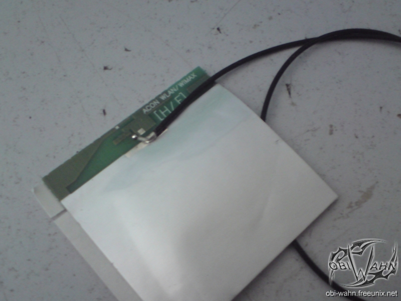

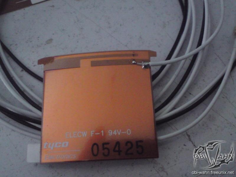

As per request:
1 -> WLAN-Antenne
2 -> 3G (Kompatibel)
So wie ich es sehe sind die Antennen nichts anderes als ein Stück HF-Kabel mit einem Hirose U.FL-Anschluss welches am anderen Ende mit einer Antenne verlötet ist.

Beiträge: 4 832
Samstag, 23. März 2013, 14:49
Gibt esDatenblätter zu den Antennen? Ja wie es aussieht kannst du beide Kabel kürzen. Die Flächen solltest du aber erstmal unangetastet lassen. Kann man einfach reinschauen? Oder sind die komplett gekapselt?

Samstag, 23. März 2013, 16:55
Ich hab ehrlich gesagt keine Ahnung. Den einen Satz hab ich vor ewigkeiten auf eBay gekauft und den anderen aus meiner Laptop-Grabbelkiste...
Die erste Antenne ist komplett undurchsichtig, die zweite sieht man eh wie die Leitungsfläche ist.

Dienstag, 26. März 2013, 21:30
Also normalerweise sollte das Kürzen der W-LAN Antennen kein Problem darstellen,
solange du Schirm und Antenne nicht aus versehen zusammen bringst...
Die Antennen sind sowieso am anderen Ende des Steckers nur angelötet...
Von daher sollte es kein Problem darstellen...
Bei dem UMTS Kabel sollte es eig. nicht anders sein,
kann dir dies aber nicht zu 100% sagen, da ich mit diesem noch nicht so viel hantiert habe...
Wenn ich es nicht vergesse, dann sehe ich mir das in der Arbeit mal genauer an...

Dienstag, 23. April 2013, 19:29
Sorry für den Doppelpost... :whistling:
Also habe mir die UMTS Antennen mal genauer angesehen,
die kannst du genauso wie die W-LAN Antennen kürzen.
Die W-LAN und die UMTS Kabel sind komplett gleich an den Antennen angelötet...
Zumindest sollte es im größten Teil so sein...
Wie schon geschrieben, wichtig,
dass du beim löten nicht aus versehen die Isolierung zwischen Antenne und Schirm durch schmorst...
