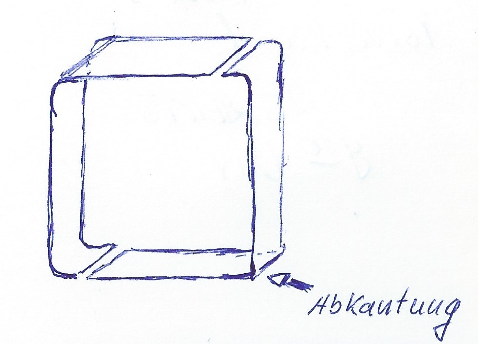

Hallo,
ich hoffe das mir irgendjemand helfen kann, oder anders gesagt das jemand versteht was ich brauche bzw. meine.
Folgendes "Problem"
Ich benötige zwei relativ lange Aluplatten (jeweils 1200-1300mm x 280-300mm), Eine bekommt 2 Biegungen und die andere 1 Biegung und eine Abkanten.
Problem ist; Wenn ich eine Platte zeichne und diese dann im CAD "biege" verändert sich die Länge der Platte wahrscheinlich anders als in der Realität.
Wenn ich jetzt zwei gleich lange Platten entwerfen würde und alle beide Platten 2 90 Grad Biegungen bekommen würden, wäre das Problem wahrscheinlich
egal. Aber die hintere Platte bekommt nur eine Biegung und der zweite 90 Grad Winkel benötigt eine Abkantung. Da unterscheidet sich die Länge der Platte
entscheidend zu der anderen.
Ich habe nun keine Idee wie ich das per CAD umsetze, so das ich mir die Platten in korrekter Länge lästern/fräsen lassen kann. Kann mir da jemand weiterhelfen
wie ich das umsetze oder ob ich da einen Denkfehler habe?

Dienstag, 24. November 2015, 21:27
Ich weis wie man das Problem löst...selber Kanten und biegen ;)
Das würde ich mir sogar zutrauen, aber an jedes Ende muss eine Planfräsung ran, die vorm biegen gemacht werden muss. Da direkt hinter der Fräsung die Biegung kommt.
Nach dem biegen komme ich nicht mehr mit der Oberfräse ran :(
Die Länge der Teile muss also zwingend vorm biegen passen :(
