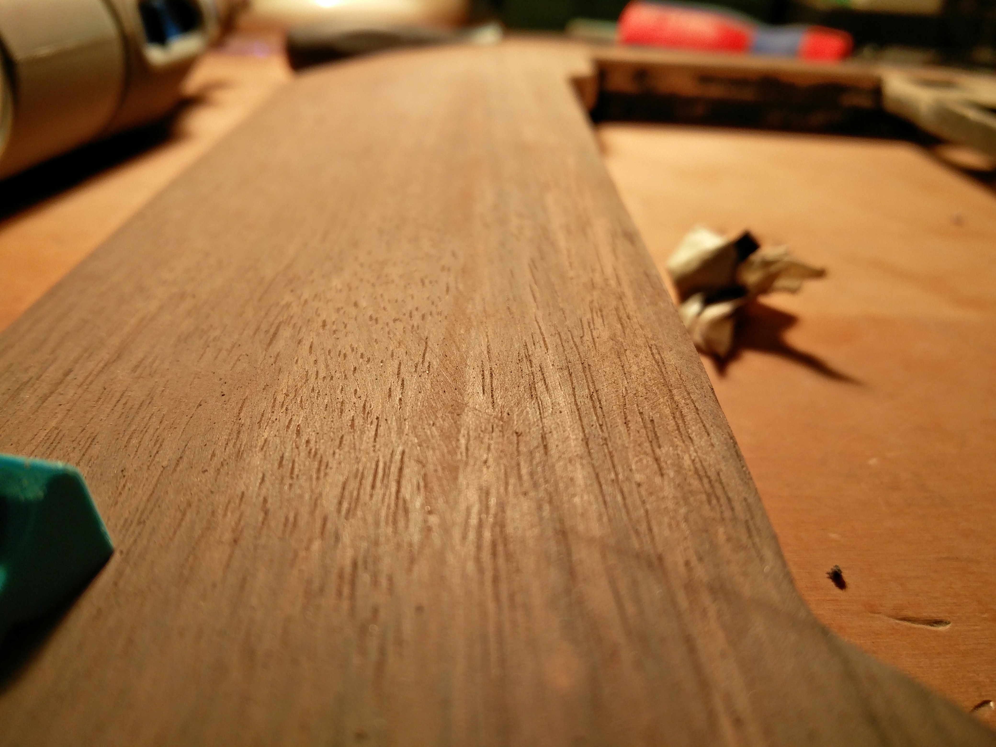

Ich meinte das Profil von der Schräge die du reingeschliffen hast ;)
Beiträge: 516
Samstag, 31. Oktober 2015, 11:25
Ach die meinst du... Die hab ich mit nem Tischhobel gemacht ;)

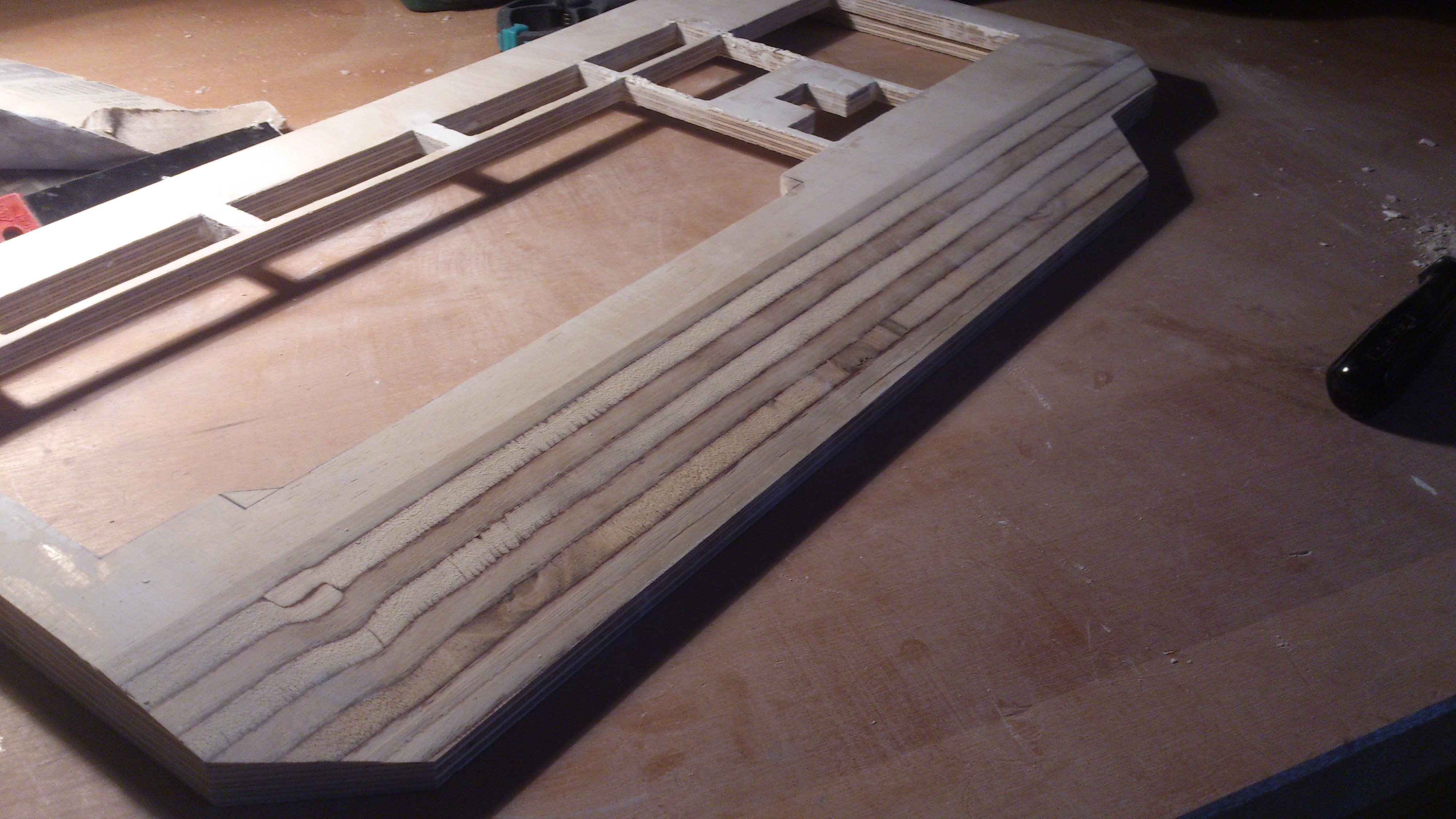

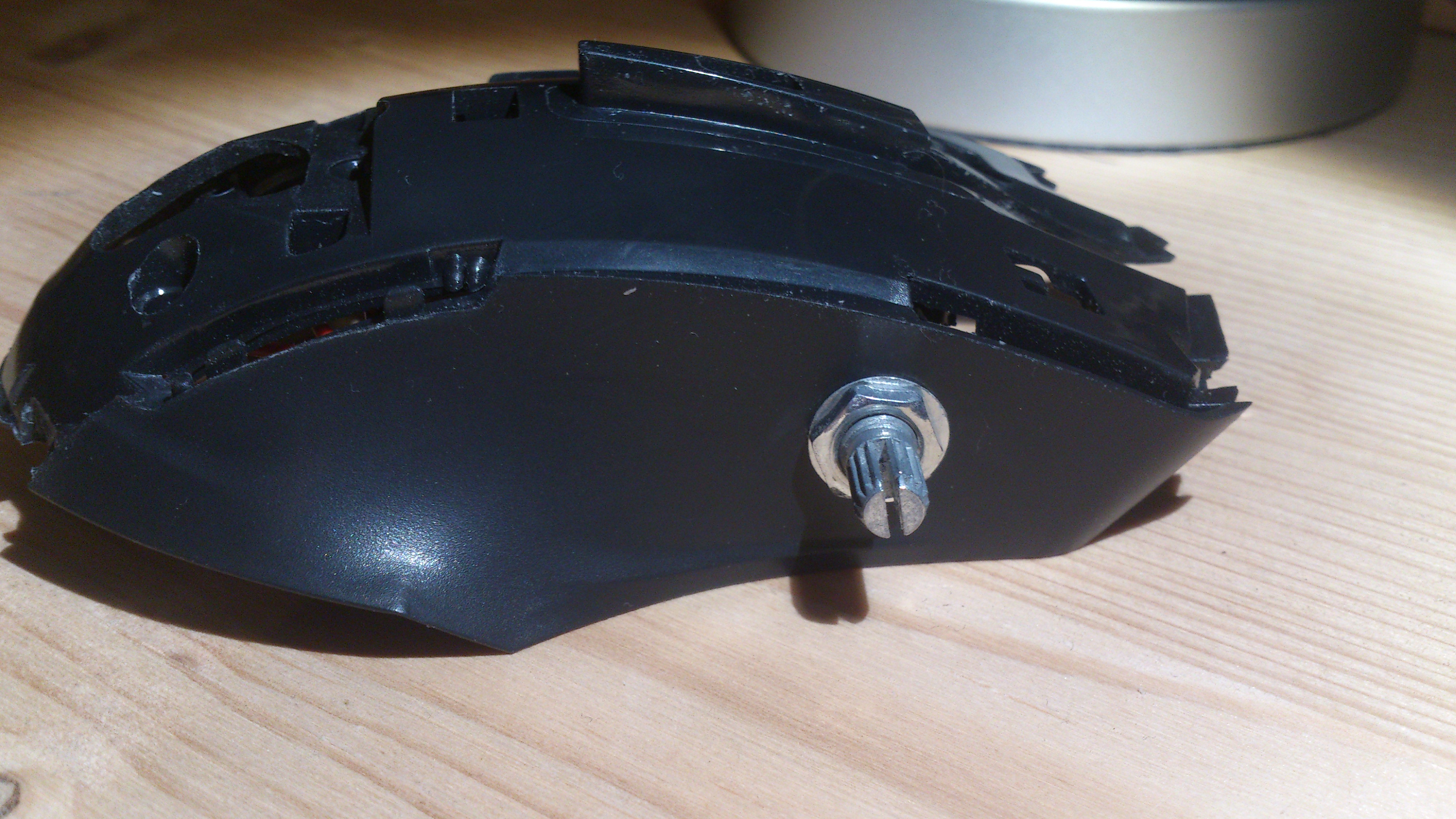

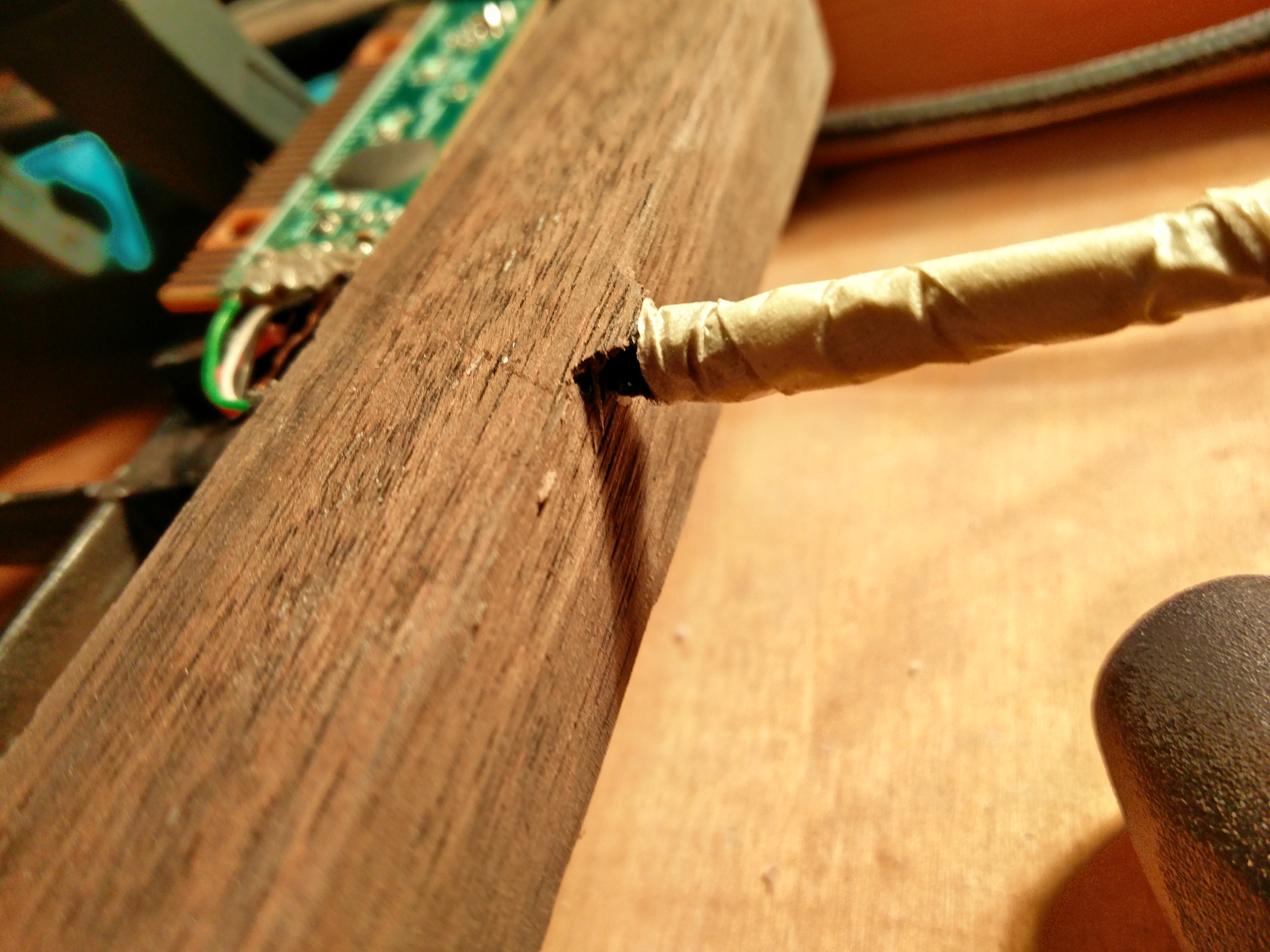

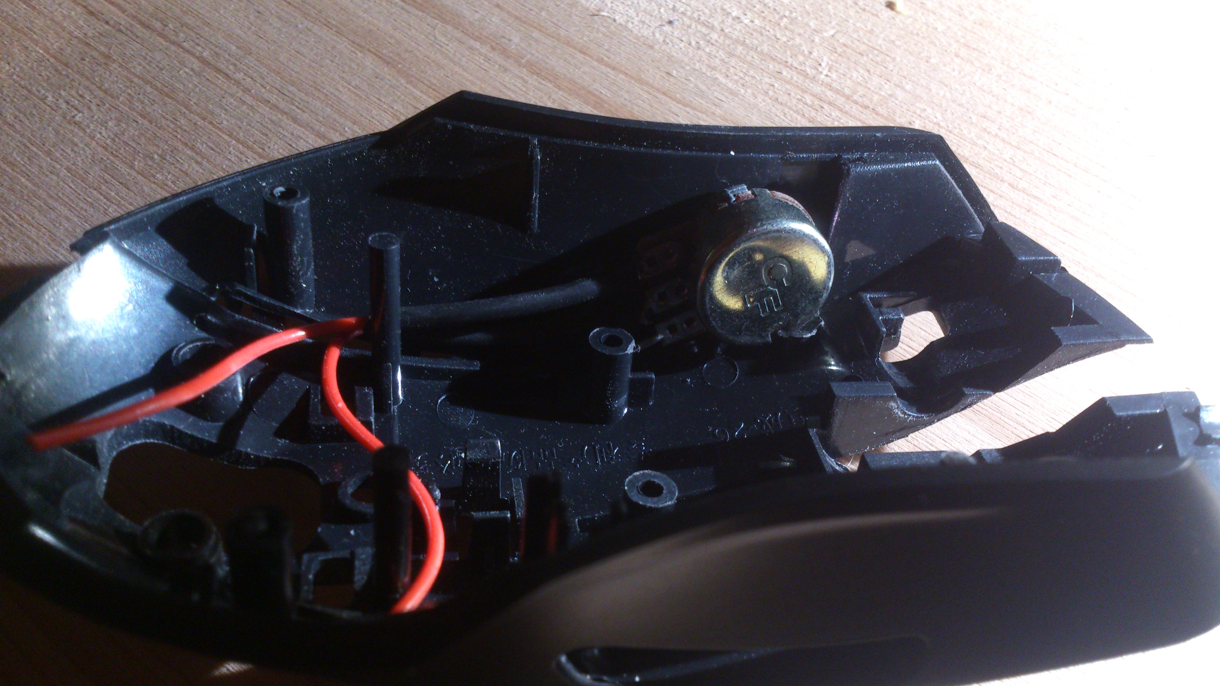

Heute habe ich den Rest des Tastaturrahmens fertig geschliffen und schon mal den Drehwiderstand (Potentiometer) für den Minilüfter in die Maus eingebaut.
Insgesamt habe ich für das Schleifen ca 6-7 Stunden gebraucht.

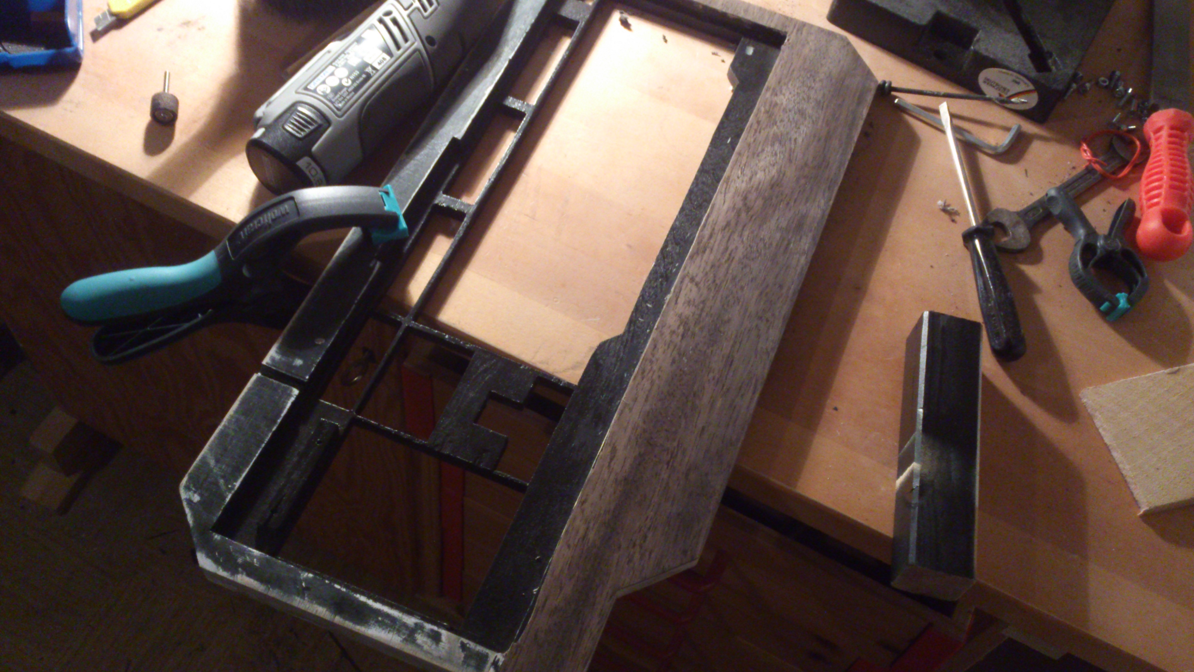

Hier das Update für die letzten paar Tage:
Vorgestern habe ich die Tastatur und die Knöpfe (von der Maus) lackiert. Dann habe ich gestern die erste Schicht Furnier auf die Tastaturunterseite geklebt. Da der Leim lange zum trocknen gebraucht hat, konnte ich dann erst heute das Furnier "anpassen".
Ich finde, dass mir das Aufkleben des Furnieres und der Feinschliff fürs erste mal ziemlich gut gelungen ist ;).

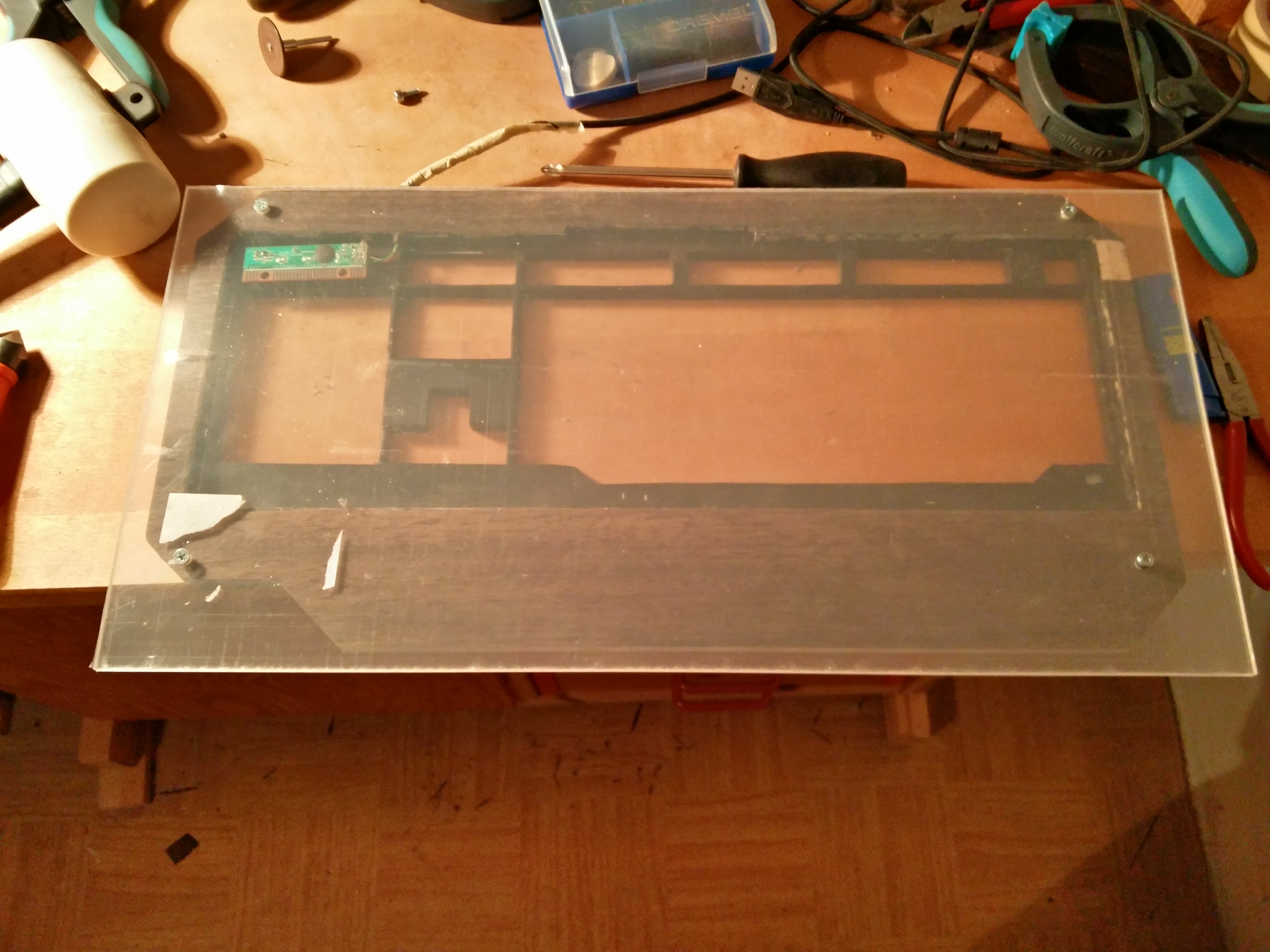

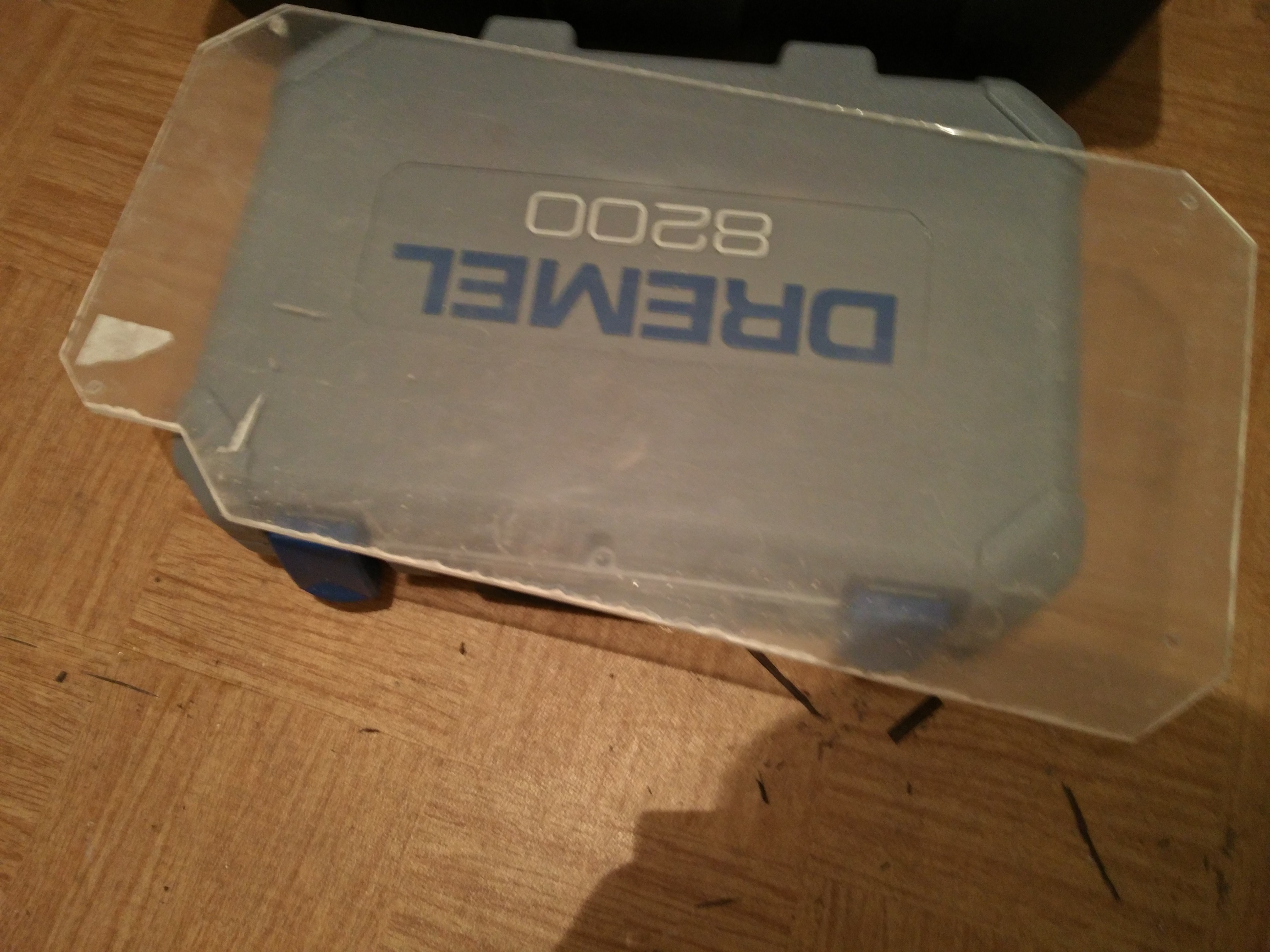

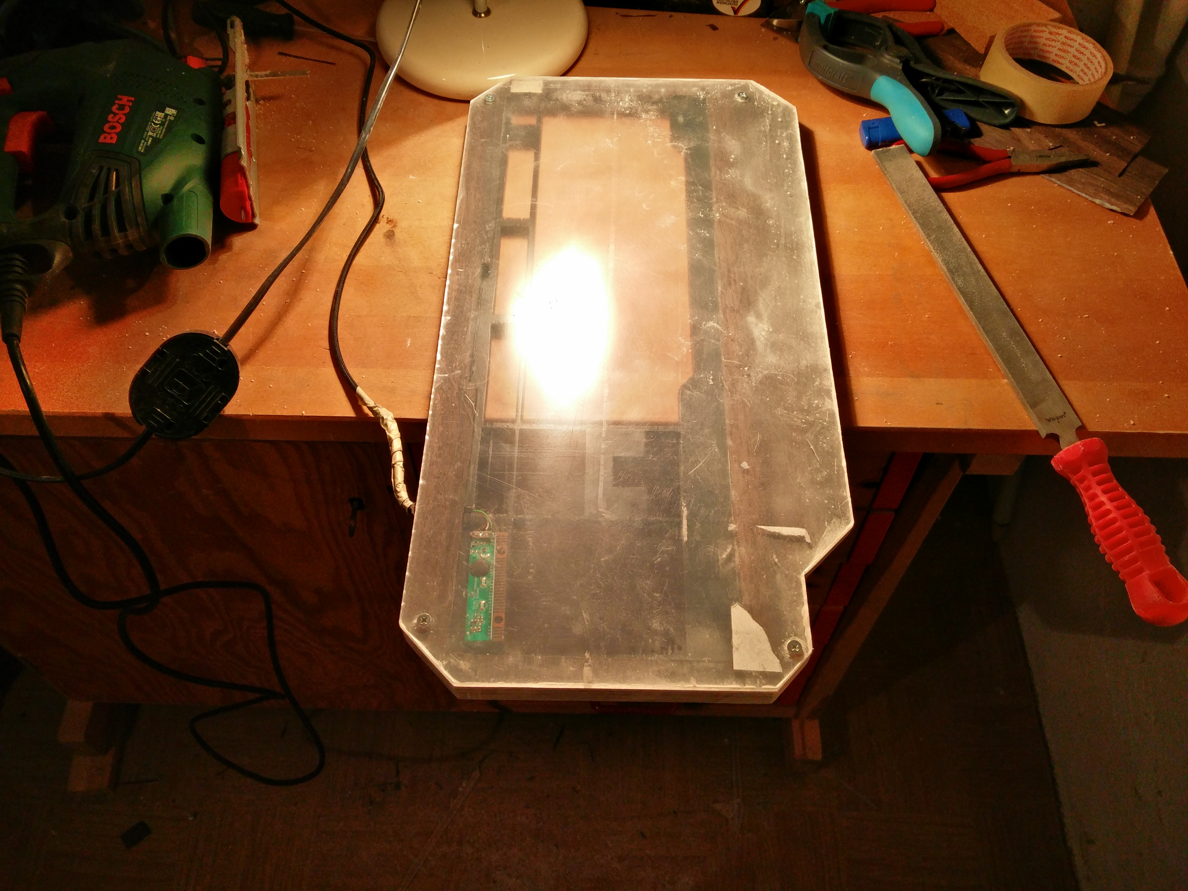

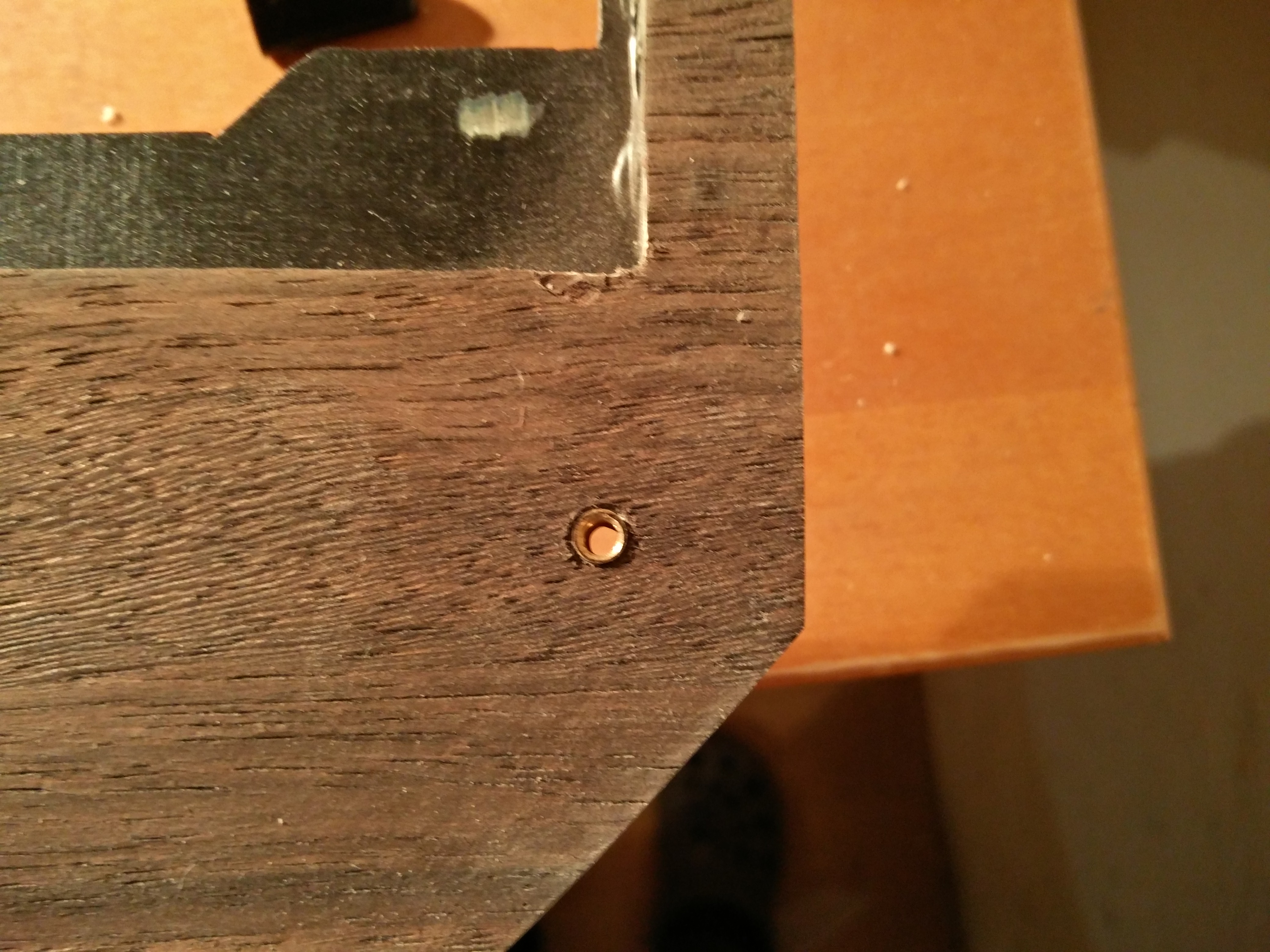

Das (große) Plexiglas Update
Heute habe ich die Schlagmuttern für die Befestigung des Plexiglases eingebaut. Dann habe ich das Plexiglas an die Größe der Tastatur angepasst. Bei den Plexiglas handelt es sich um Plexiglas Endlighten T (4mm stark).
Am Wochenende werde ich dann die LEDs einbauen.
Ich habe noch ein Bild von der furnierten Kante angehängt ;).

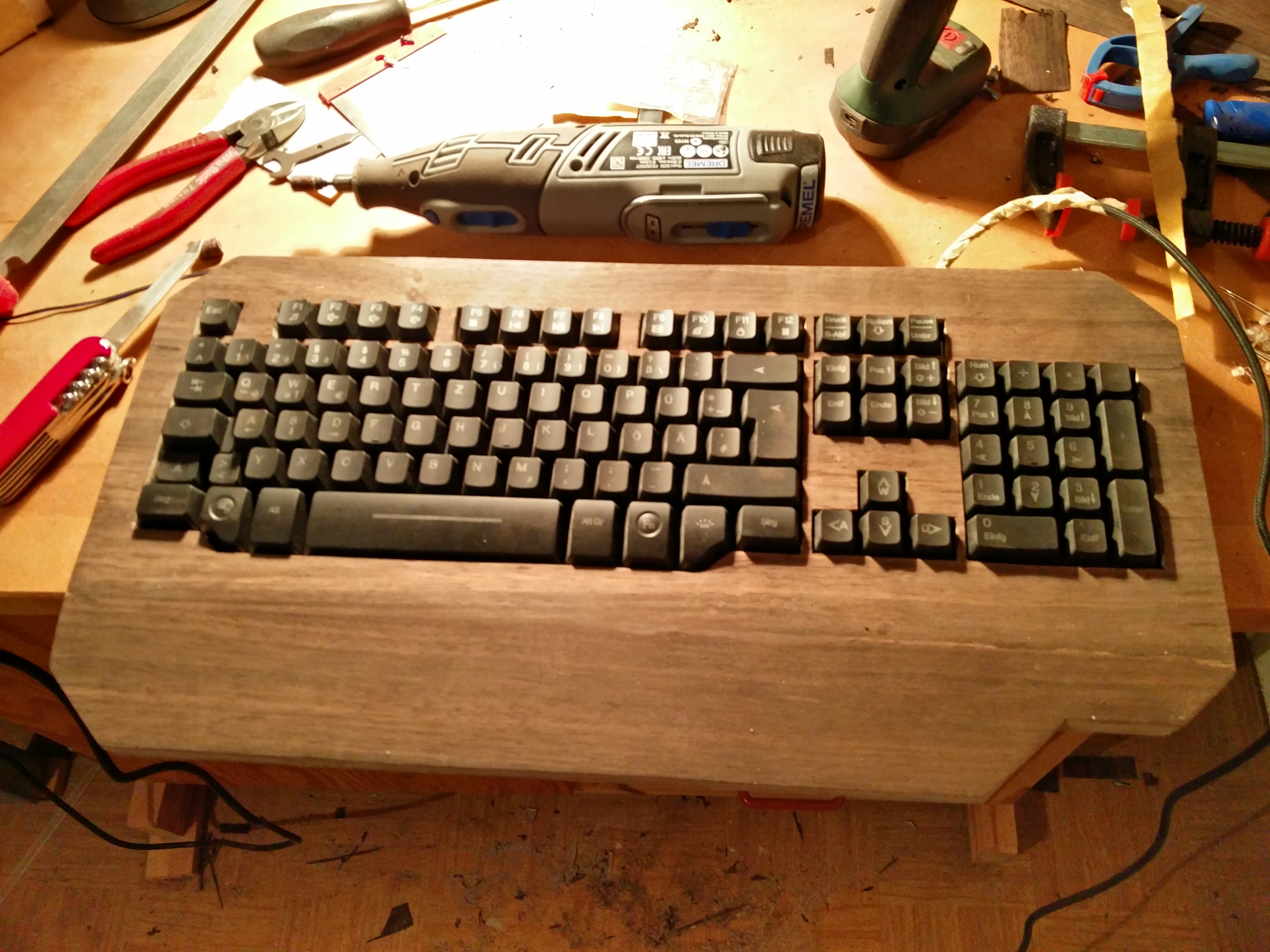

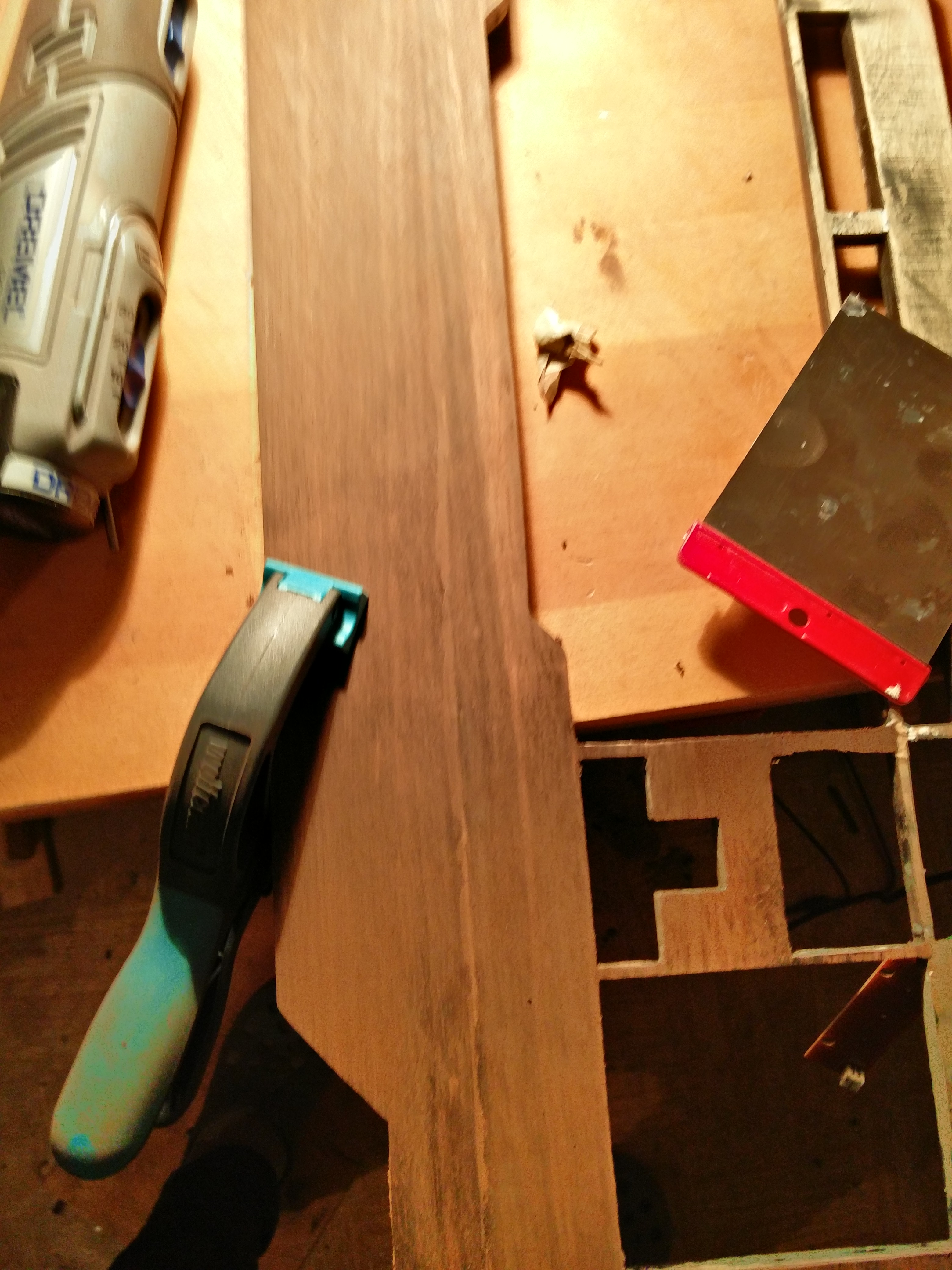

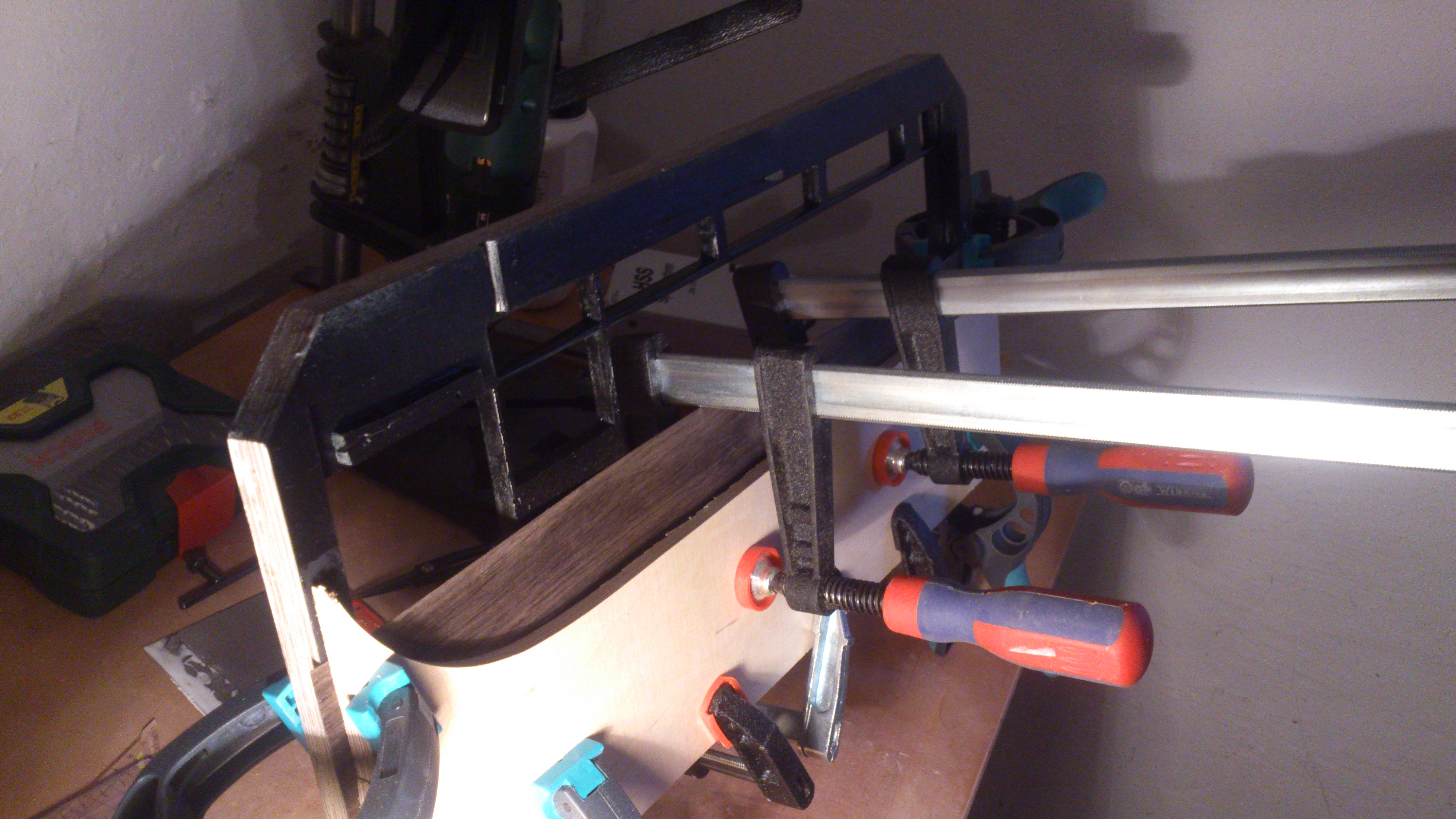

Das kleine Furnierupdate
Heute habe ich es endlich geschafft, die Kante auf der Oberseite fertig zu furnieren. Die Kante hat einiges an Arbeit in Anspruch genommen. Gestern habe ich die Schräge mit Holz beklebt (nicht über die Kante) und dann so weit abgeschliffen, dass das Furnierbündig mit der Kante war. Heute habe ich dann eine andere Schicht Furnier (leicht überlappend) drüber geklebt und dann alles schön zurecht geschliffen. Dafür, das ich so lange geschliffen habe ist es echt gut geworden. Heute Abend habe ich dann noch schließlich die letzte Schicht Furnier für die Oberseite angeklebt. Jetzt muss ich noch 2 Kanten mit Furnier bekleiden und dann kann auch schon der Bootslack drauf ;).

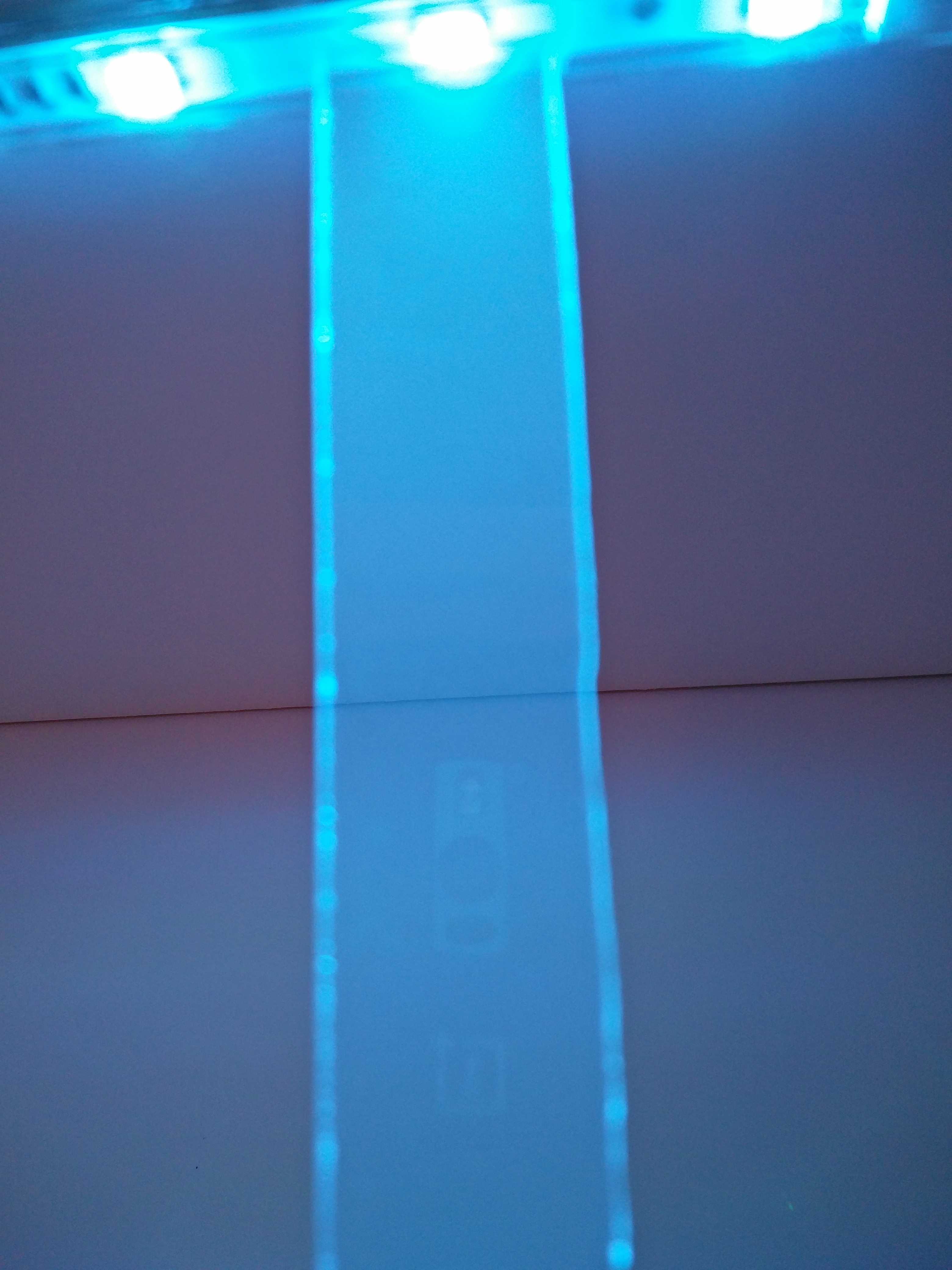

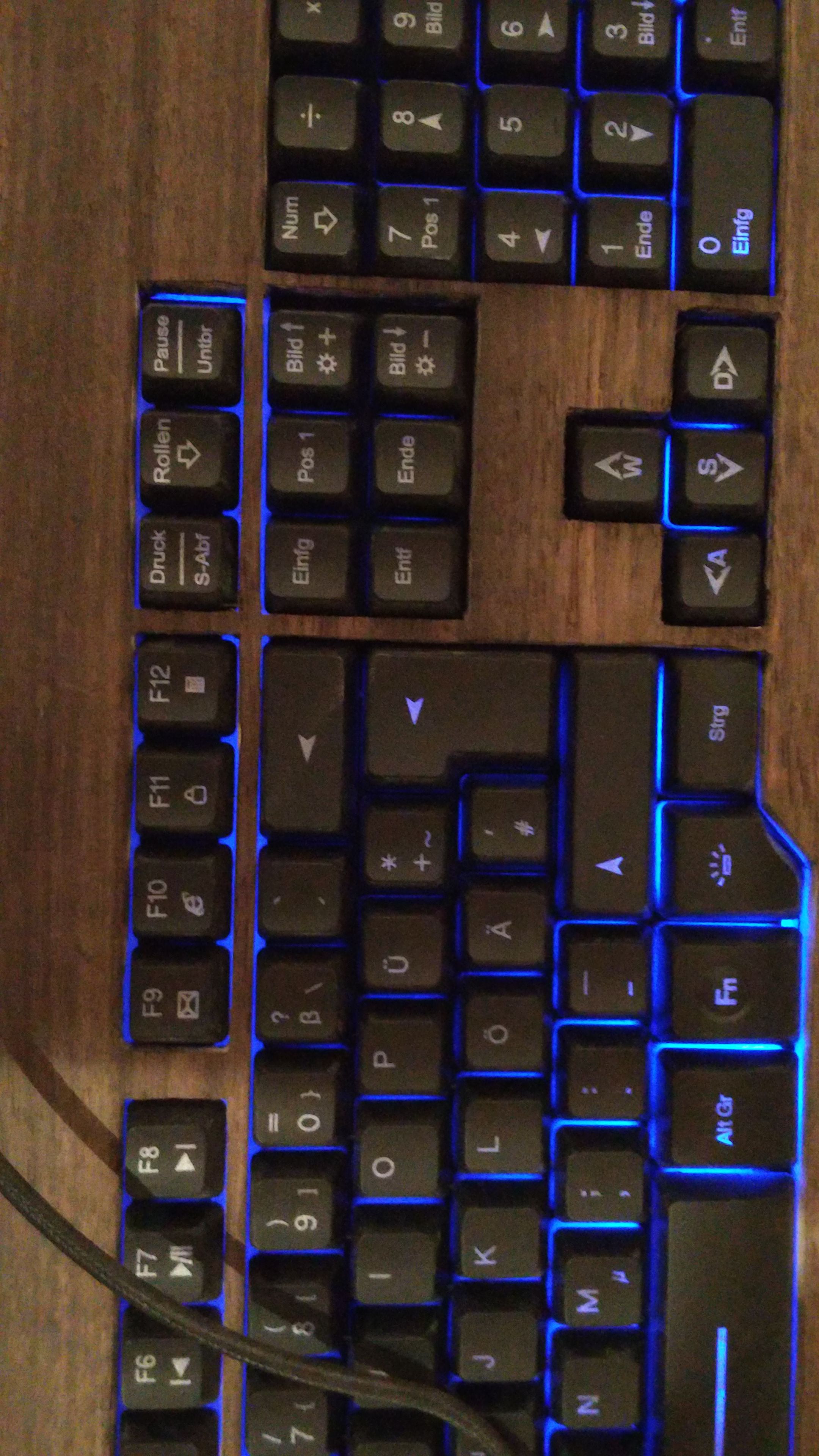

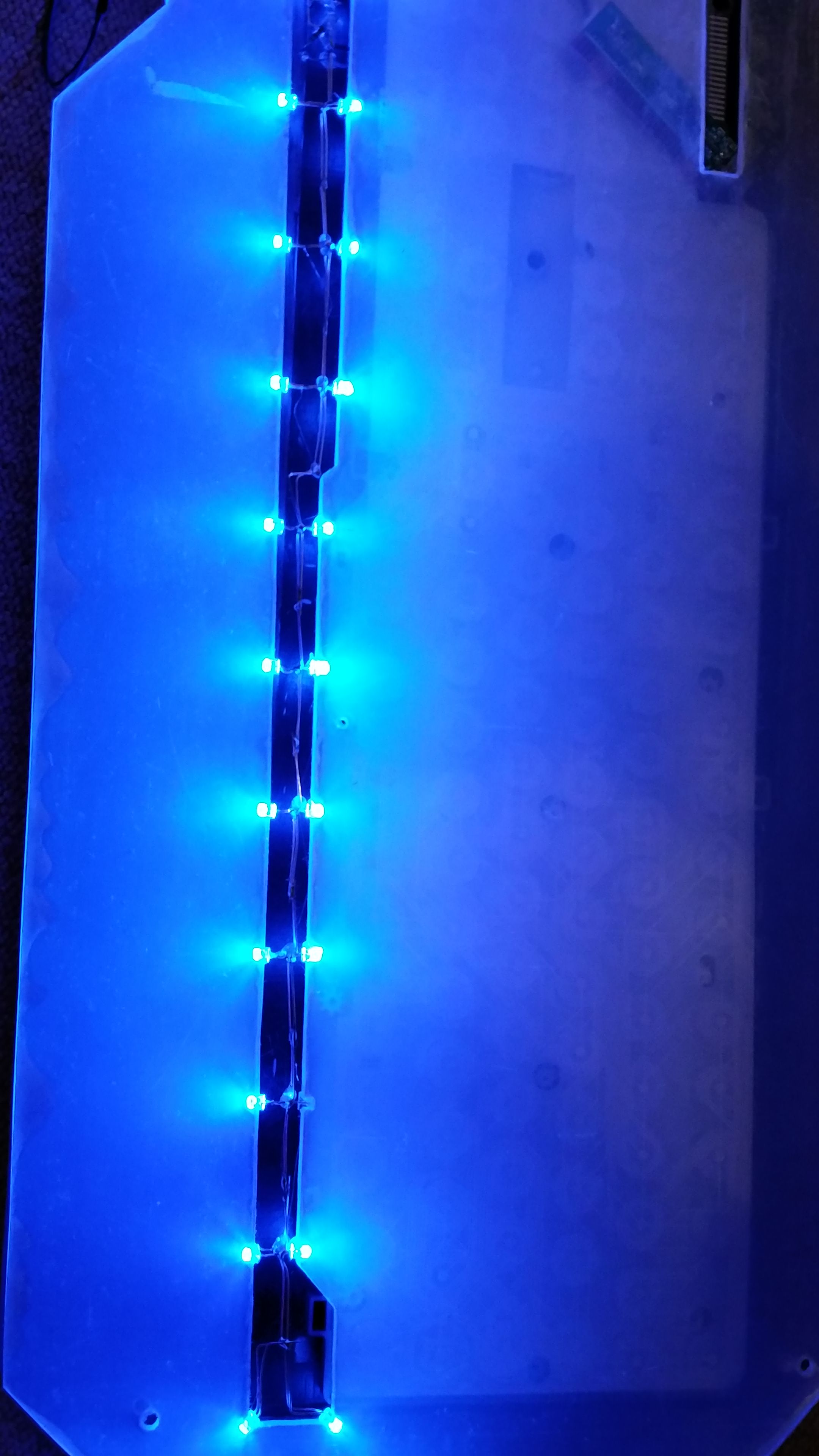

Das große Beleuchtungsupdate
Heute habe ich mit der Beleuchtung angefangen. So weit, so gut. Allerdings sind die LEDs (3mm; Umax=3,3V;max. 20mA und 8000mcd) nicht so hell, wie ich mir erhofft hatte. Bei Conrad habe ich mir vor ein paar Tagen 75 Ohm Widerstände gekauft, könnte es sein, dass das die falschen sind?
Die LEDs habe ich dann mit Heißkleber am Plexiglas befestigt. Ich werde es auch mal mit Acrylglaskleber versuchen, vielleicht leuchten die LEDs ja auch damit besser ;).
Und schlussendlich habe ich dann noch die Oberseite der Tastatur fertig geschliffen. Morgen werde ich dann das restliche Furnier ankleben und vielleicht auch schon mit dem Bootslack anfangen ;).

Mittwoch, 18. November 2015, 11:06
ich denke es geht um unter die tasten beleuchtung oder. gehäuse nimmt form ahn, schaut gut aus.
machst schon declining nach vorne oder damit es nicht zu hoch ist wo man die hände drauf legt.
habe bild 3 gerade angeschaut, die kanten gehören etwas geradiert noch oder.
Beiträge: 516
Mittwoch, 18. November 2015, 17:33
Ja genau, es geht um die Beleuchtung. Das Plexiglas wurde extra für Kantenbeleuchtung konzeptiert.
