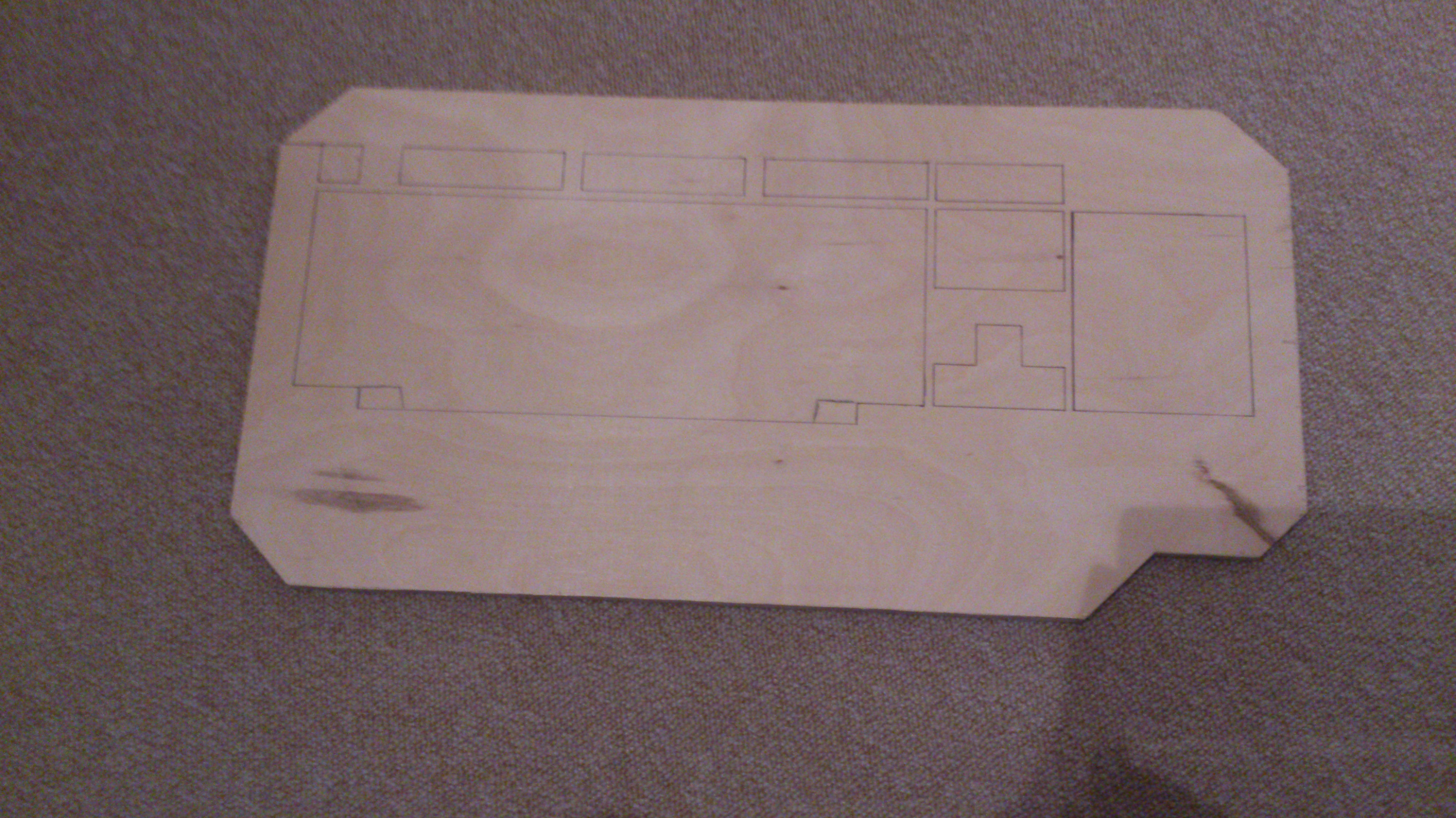

Mittwoch, 14. Oktober 2015, 19:21
Heute habe ich schon mal den ersten Teil ausgesägt.

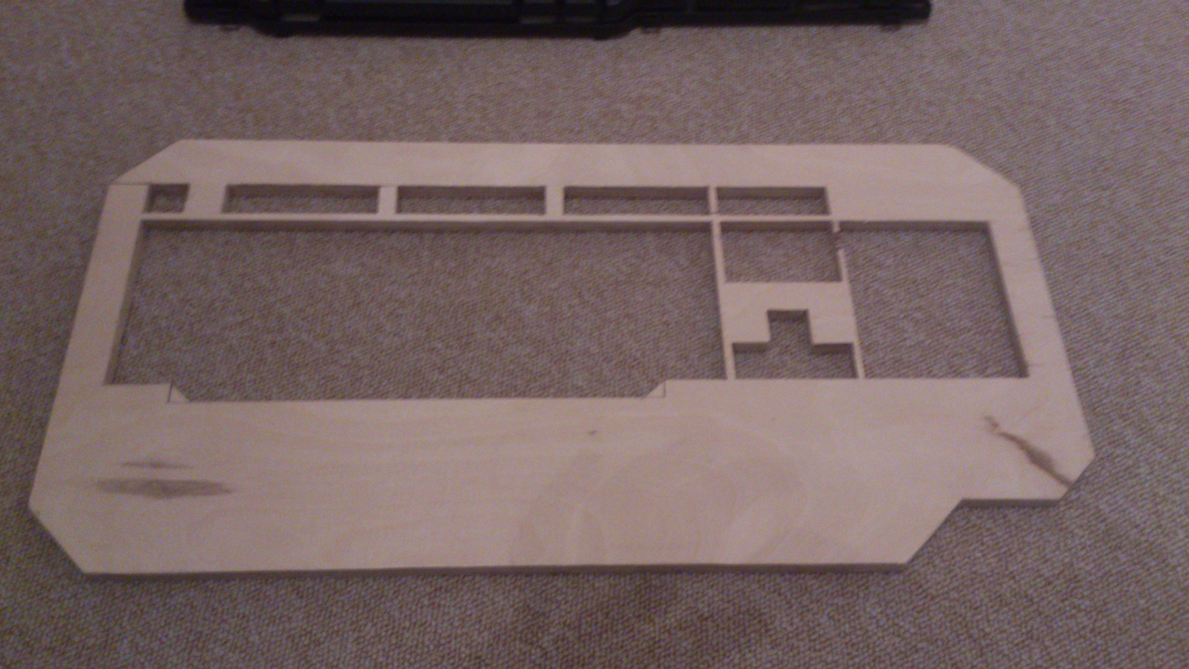

Donnerstag, 15. Oktober 2015, 21:35
Heute hab ich dann auch den Rest ausgesägt.

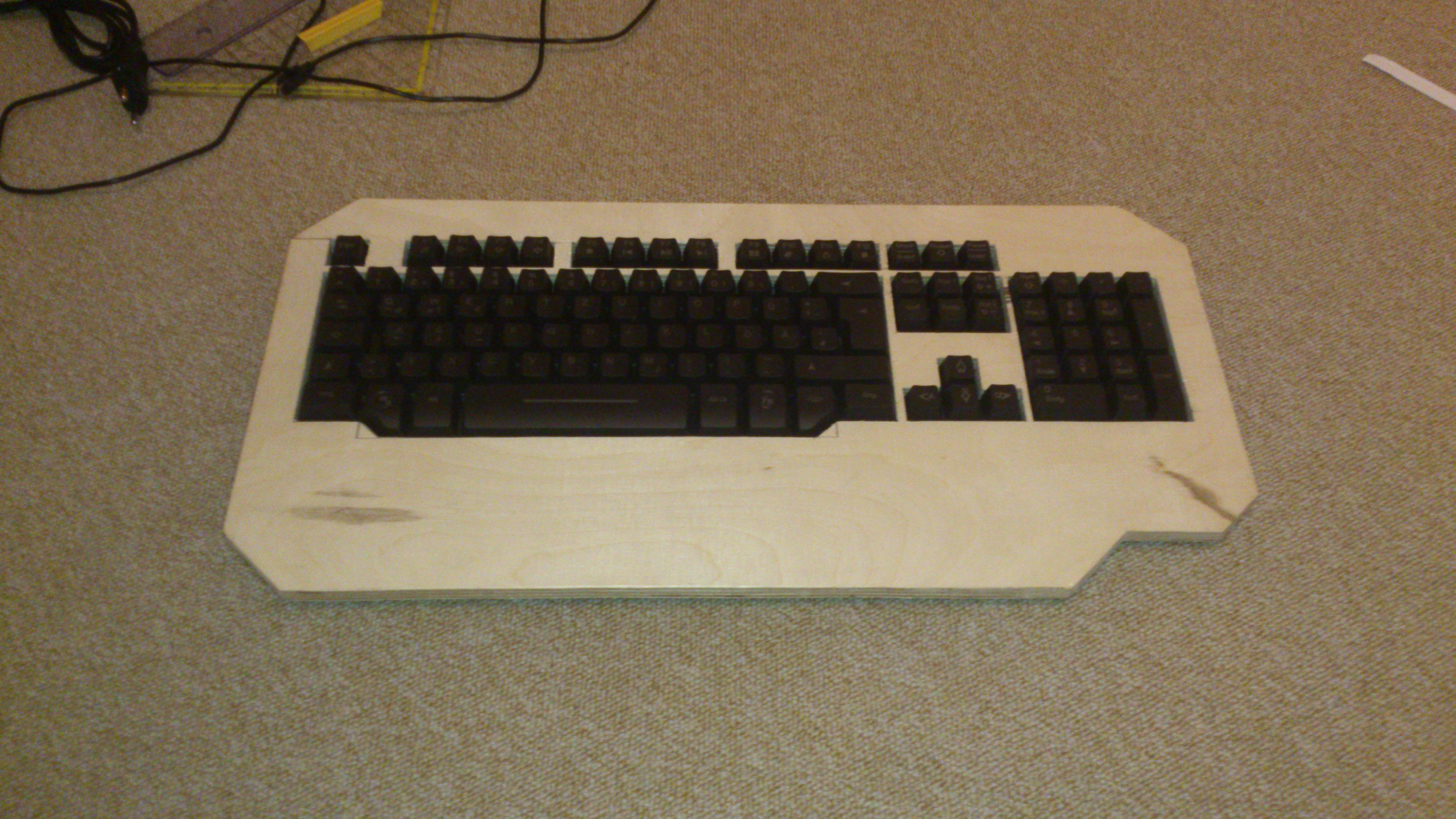

Freitag, 16. Oktober 2015, 00:13
Jetzt schaut die Tastatur um einiges größer aus :P Jetzt fehlt der Lack ^^
Beiträge: 516
Freitag, 16. Oktober 2015, 11:36
Die Tastatur ist etwas größer geworden, damit man die Hand besser auf die Tastatur ablegen kann, wenn man z.B. mit WASD zockt. Die Proportionen sind mir echt gut gelungen, denn die Tastatur hört da auf, wo auch die Auflagefläche der Hand aufhört. Später wird dann vorne noch eine Schräge geschliffen, damit sie nicht so dick wirkt ;)

Samstag, 17. Oktober 2015, 19:42
Mir gefällt die Form auch, obwohl ich meine komplett eckig und so klein wie möglich baue.
Womit hast du das ausgeschnitten? Da ist dir ein Stück ausgerissen zwischen "BILD" und der "NUM" Taste, ist bei mir auch passiert.. Hab dann ein scharfes Sägeblatt auf der Dekupiersäge benutzt dann ging es ganz gut.
Bei dir wird das furniert oder? Dann ist das ja eigentlich kein Problem.

Sonntag, 18. Oktober 2015, 11:36
Ich habe die Tastatur mit meiner Stichsäge ausgesägt. Für die Geraden habe ich ein "Clean for Wood" Stichsägenblatt benutzt und für die Kleineren Sachen dann ein Kurvensägeblatt benutzt. Das Multiplex ist etwas abgesplittert, weil ich mit einer zu geringen Stichgeschwinigkeit (keine Ahnung ob man das so nennt :lol: ) gesägt habe. Aber da ich es ja noch furniere ist das ja kein Problem ;).

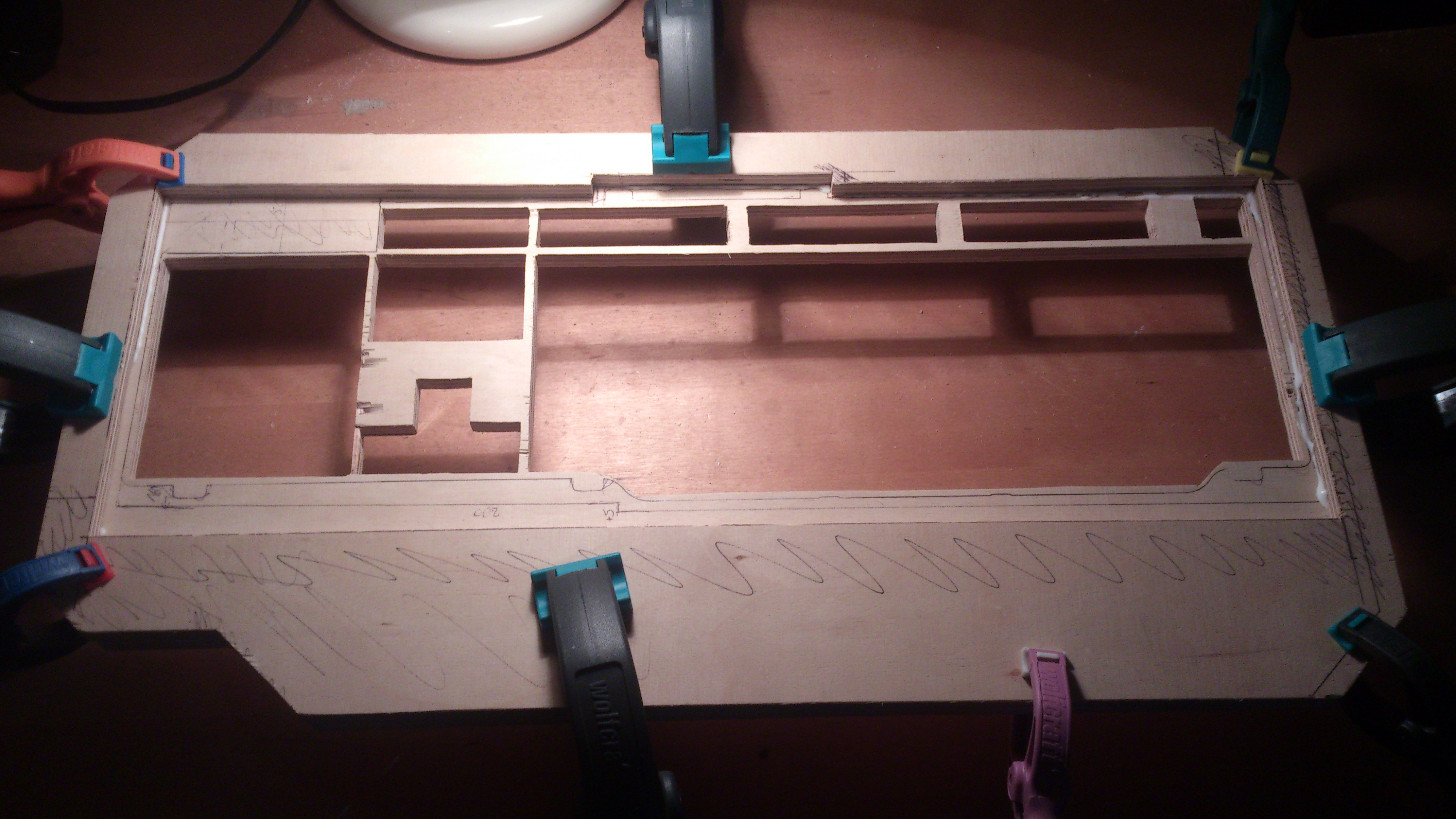

Sonntag, 18. Oktober 2015, 17:44
Heute habe ich den zweiten Teil der Tastatur gebaut.

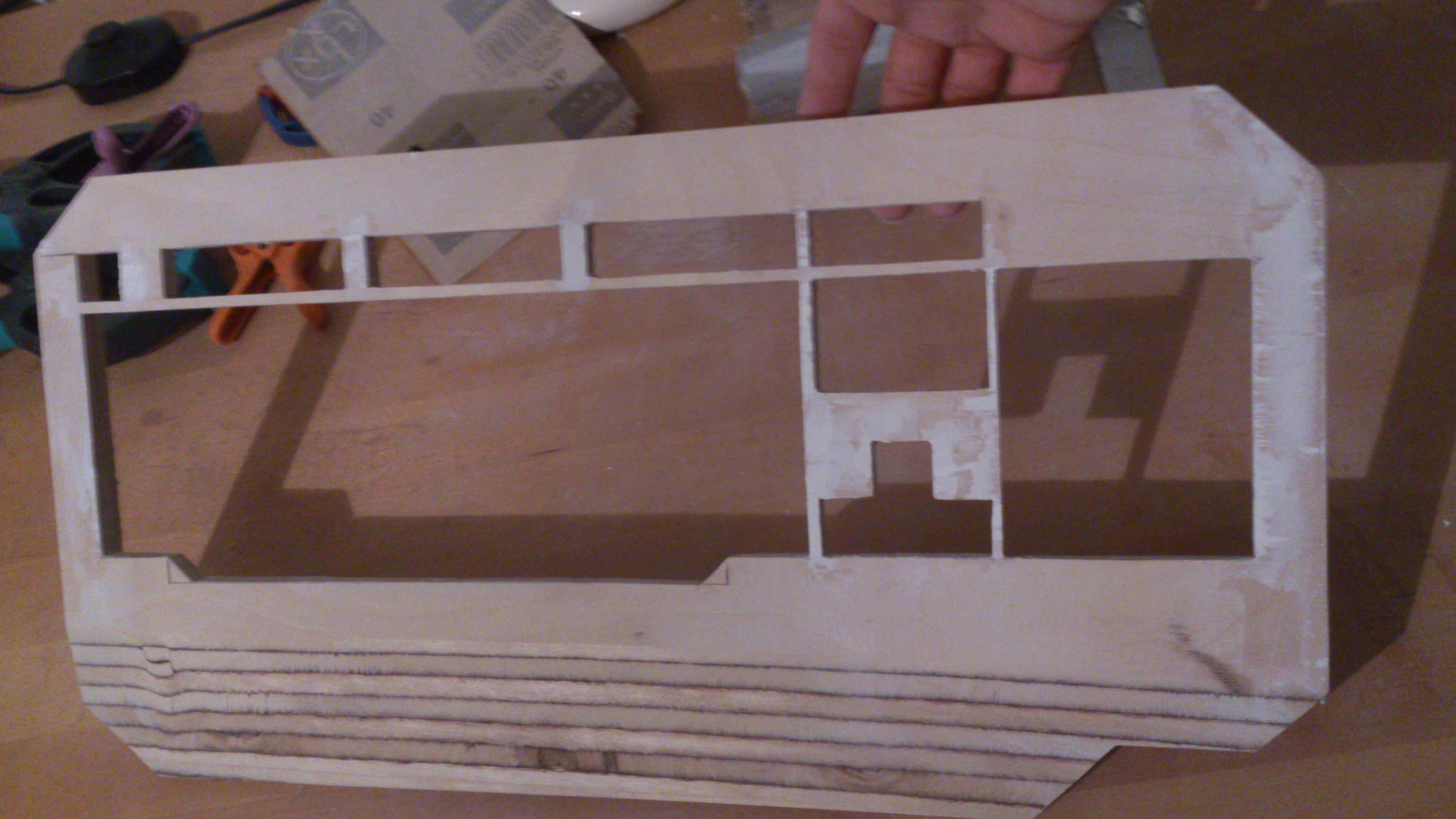

Heute mal wieder ein Update:
Heute habe ich schon mal die ausgefranzten Kanten mit Holzleim eingeschmiert, damit keine Unebenheiten beim furnieren entstehen. Ich war letzte Woche auch mal bei mir in der Schule in der Holzwerkstatt. Da habe ich die Seiten schön gerade gemacht und hab auch eine Schräge gehobelt.

Donnerstag, 29. Oktober 2015, 20:43
Hier sind die Bilder. Sorry, dass die erst heute kommen, ich habe nämlich am Dienstag den ganzen Leim runterpulen müssen, weil das nicht so funktioniert hat, wie ich es mir erhofft hatte. Jetzt habe ich einfach Spachtelmasse genommen anstatt Leim.

Donnerstag, 29. Oktober 2015, 21:45
Hübsch geschliffen... Womit hast du das gemacht?
Beiträge: 516
Freitag, 30. Oktober 2015, 14:43
Ich habe es von Hand mit 200er Schleifpapier geschliffen;).
Ich habe übrigens für die obere Seite ca 5 Stunden gebraucht :oops:

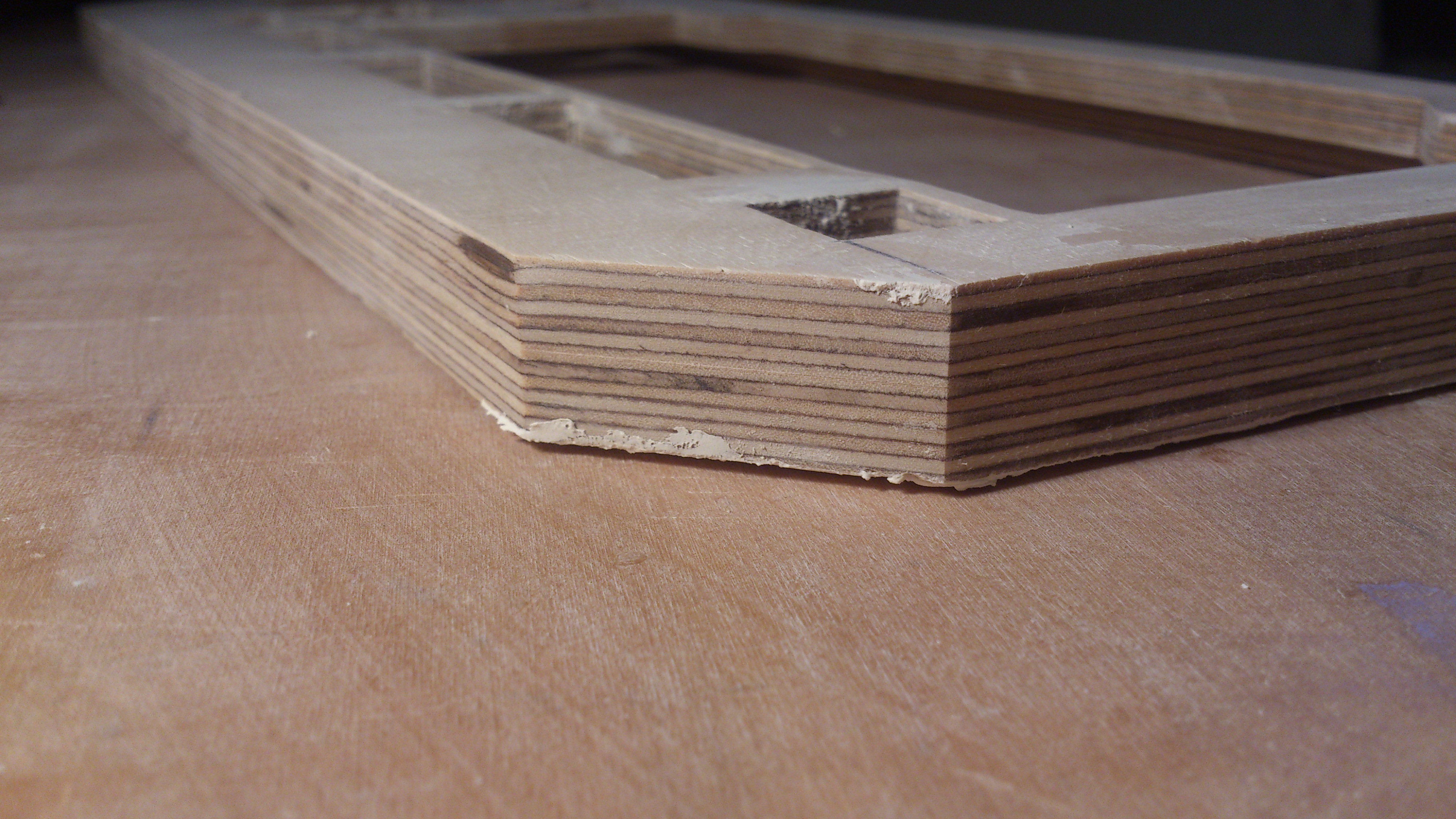

Freitag, 30. Oktober 2015, 16:48
Könntest du mal ein Bild vom seitlichen Profil machen? Mit der Hand und vor allem 200er Papier ist ja mal super viel Arbeit :D
Beiträge: 516
Samstag, 31. Oktober 2015, 11:01
Ahh, die Seiten habe ich mit nem Bandschleifer bei mir in der Schule geschliffen, das gespachtelte habe ich mit 200er geschliffen :lol:
