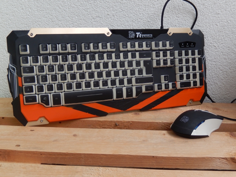

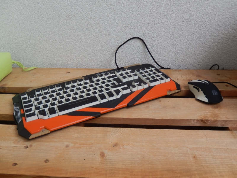

Sonntag, 15. November 2015, 15:49

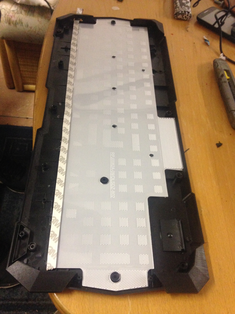

Auftragen:
10 Tasten in Reihe legen mit dem Kopf nach oben.
Tixo abrollen und dazwischen trennen.
Taste nehmen umdrehen das der Kopf nach unten schaut irgendeine Schere nehmen und entlang der 4 Seiten schneiden.
Danach wurden alle lackiert. ( 3 Schichten)
Entfernt wurde das tixo dann mit einer Pinzette am Rand blieb stand immer das tixo 1-3 mm über somit konnte ich es greifen und abziehen.
Hoffe es ist verständlich geschrieben ;-)

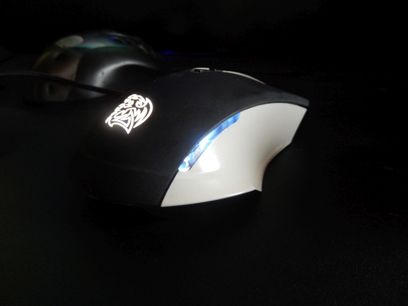

Dienstag, 17. November 2015, 11:53
So gestern war absolut nicht mein Tag.
Hab die letzten abklebungen der Maus entfernt und dabei gleich mal die Lackierung ein bisschen beschädigt.
Dann habe ich 1,1/2 Stunden versucht die Maus zusammen zubauen ohne Erfolg. :dash:
Dann ist mir noch aufgefallen das mir eine der beiden Blauen Plastik streifen der Maus abhanden gekommen ist, jetzt werde ich versuchen das ganze mit durchsichtigen Silikon zu füllen dadurch würde auch die Weiße Farbe besser durchleuchten.
Aber heute ist ein neuer Tag da läuft es sicher besser :-)

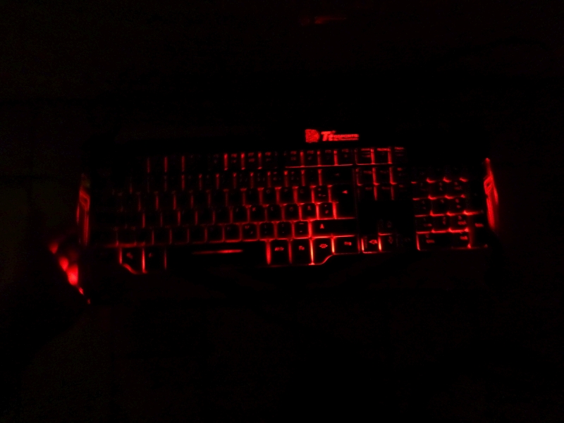

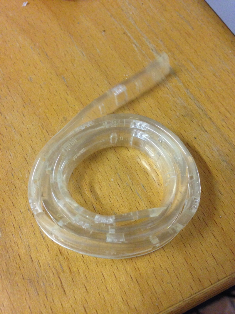

Sonntag, 22. November 2015, 13:17

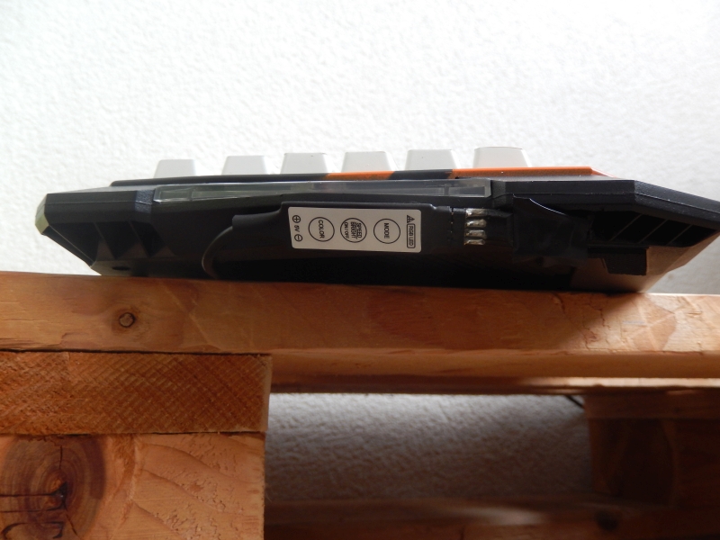

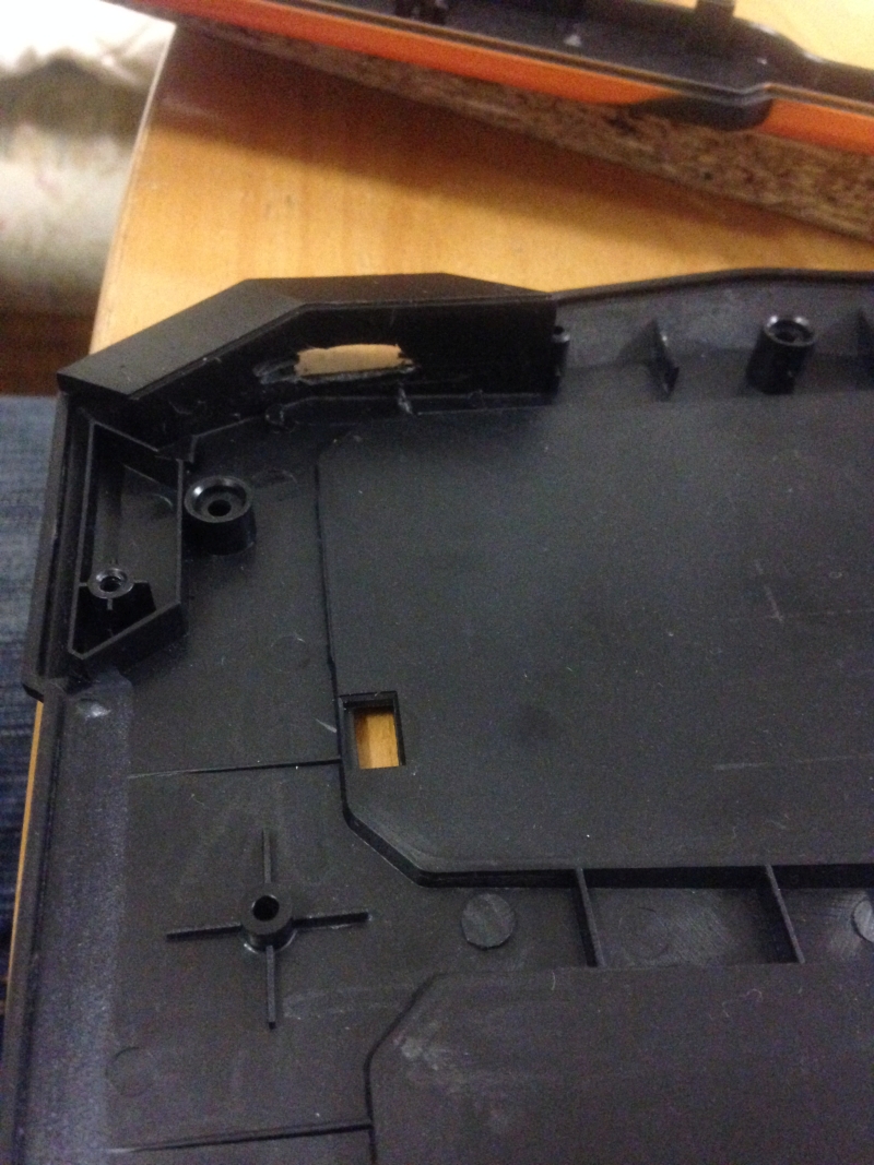

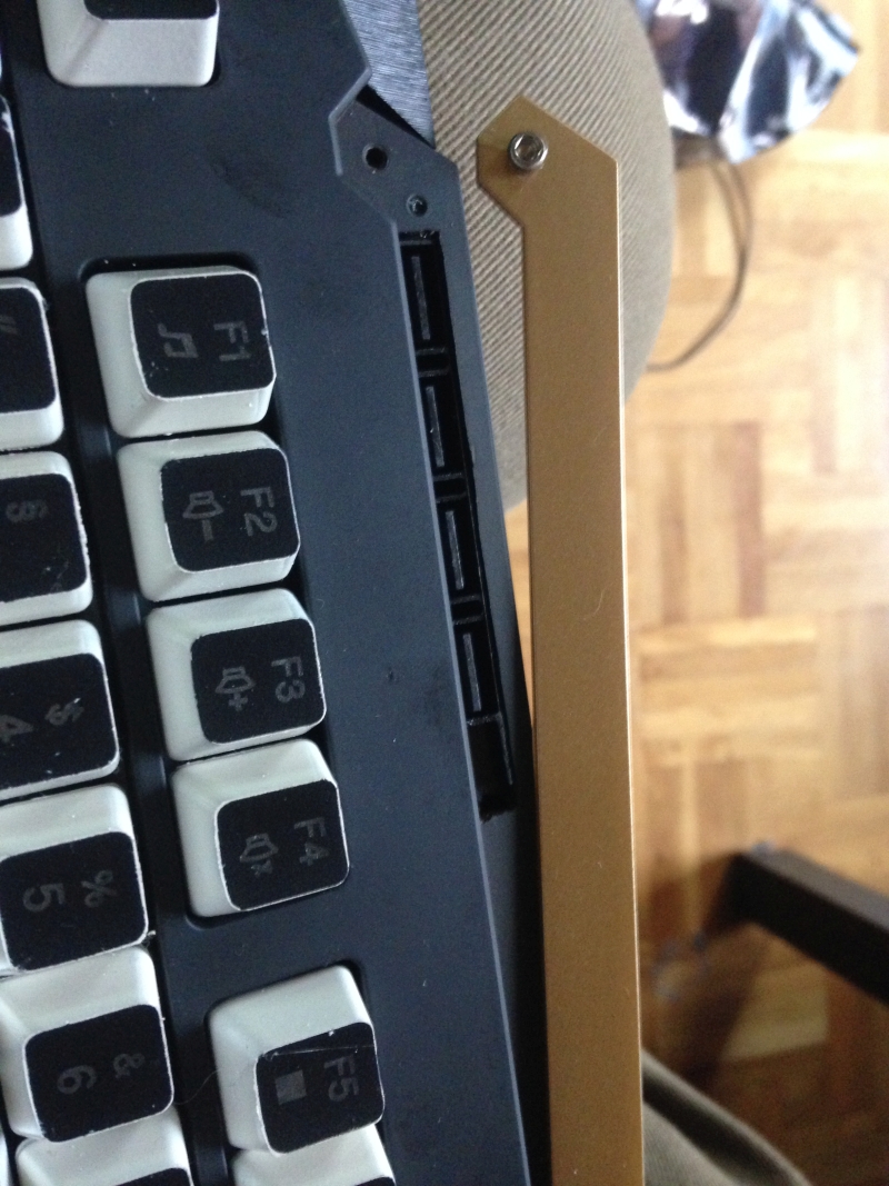

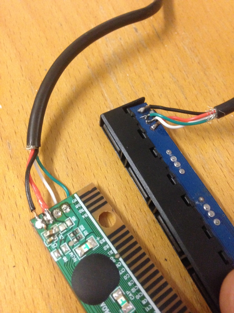

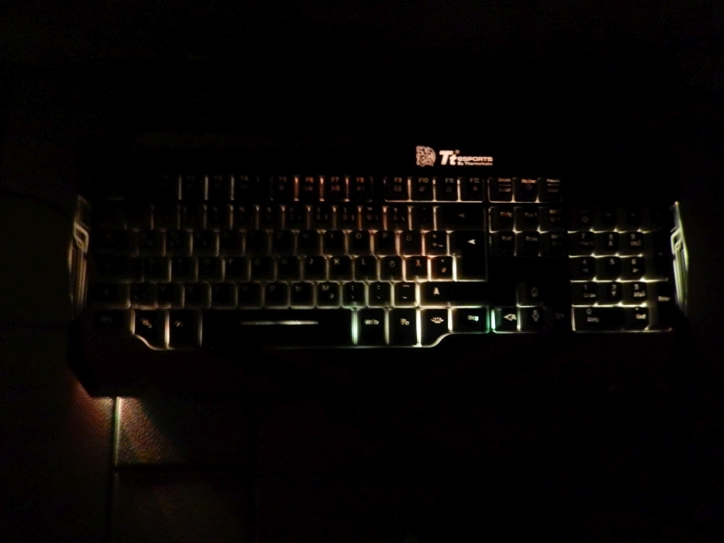

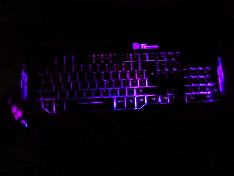

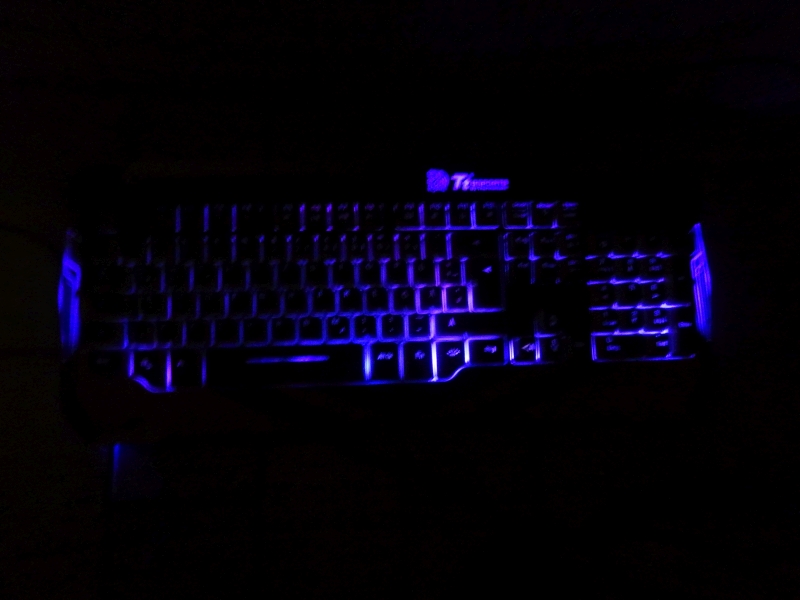

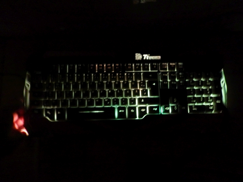

Soda mein Final Update.

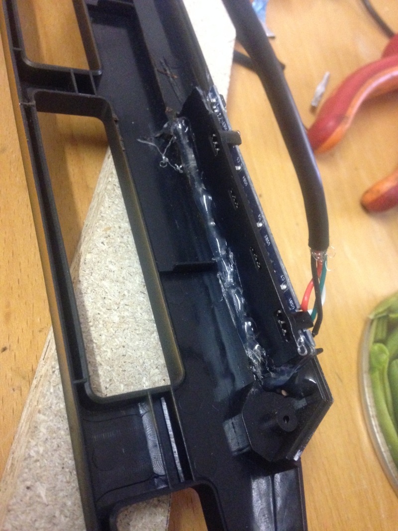

Als erstes hab ich von der LED leiste den Gummi schutz entfernt zum Glück ging das in einem Stück.
Hier wurde noch eine Aussparung mit der Dremel gemacht für die LED - Leiste
Danach wurde die Leiste auf die "Plexi" Scheibe mit einer heiß klebe Pistole fixiert

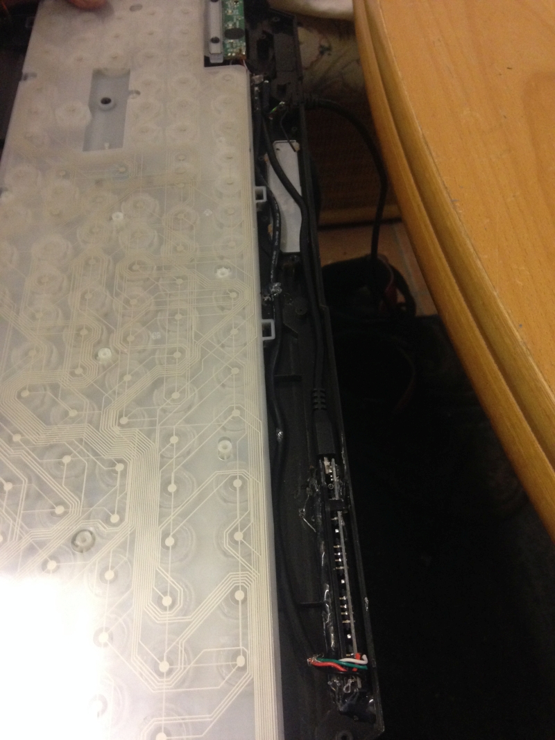

Nun ging es an die Elektrik :thinking:

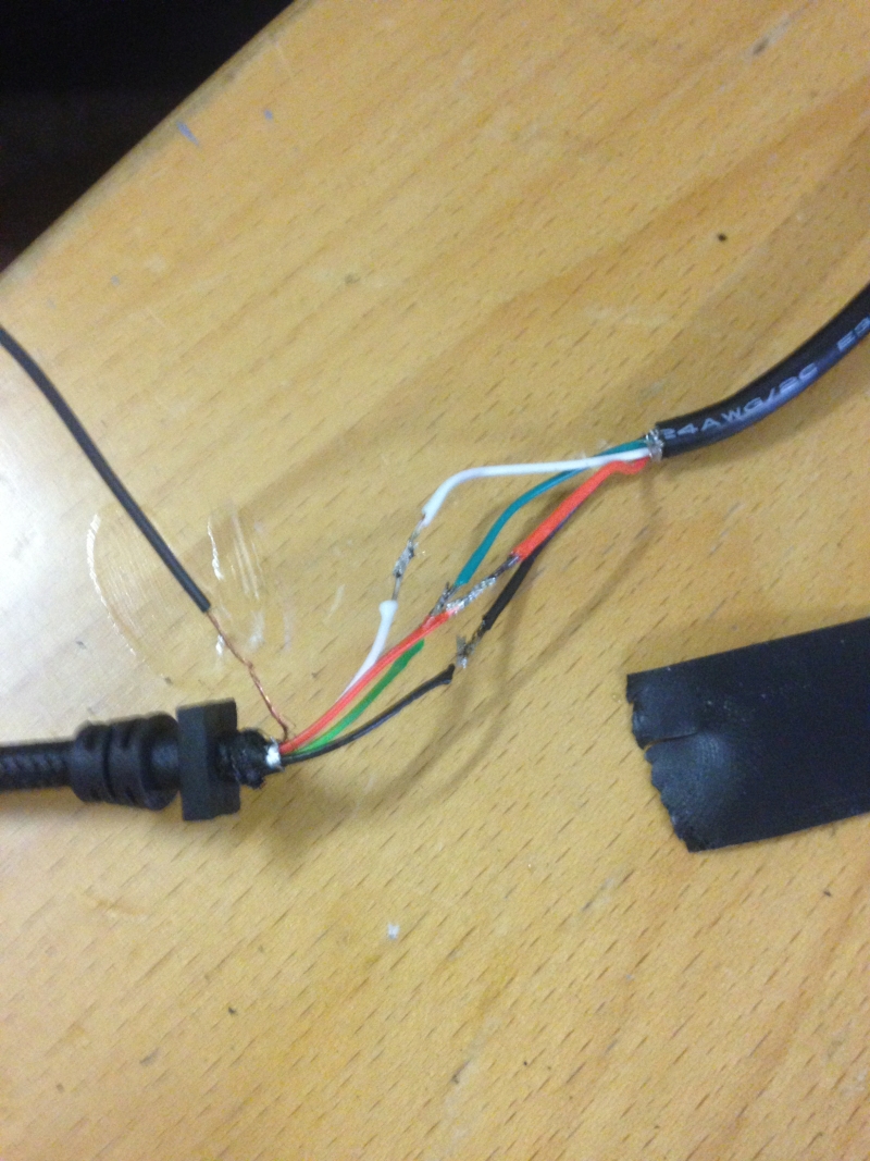

Die Tastatur Steuerung wurde direkt an dem USB-Hub gelötet.
Und der USB-HUB wurde ans alte Kabel angelötet.
Danach wurde der USB-HUB mit Heißkleber fixiert.

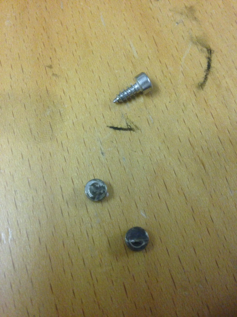

Nun alles einbauen und die Kabel schön verlegen und auch mit Heißkleber fixieren.
Dann wurden noch 2 Schrauben gekürzt und ebenso geklebt.
Hier nun die Final Bilder
Danke nochmal an WMI und Tt eSPORTS für dieses schöne Projekt.
Die Fotos musste ich in einen sehr dunklen Raum machen da die Beleuchtung leider sehr schwach ist.
Sonntag, 22. November 2015, 17:44
Bis auf die Lackierung der Orangen Streifen sehr schön geworden.
Bei dem USB Hub solltest du den einen Anschluss an dem die Tastatur gelötet ist noch eine Kappe drauf machen das der nicht versehentlich verwendet wird.
