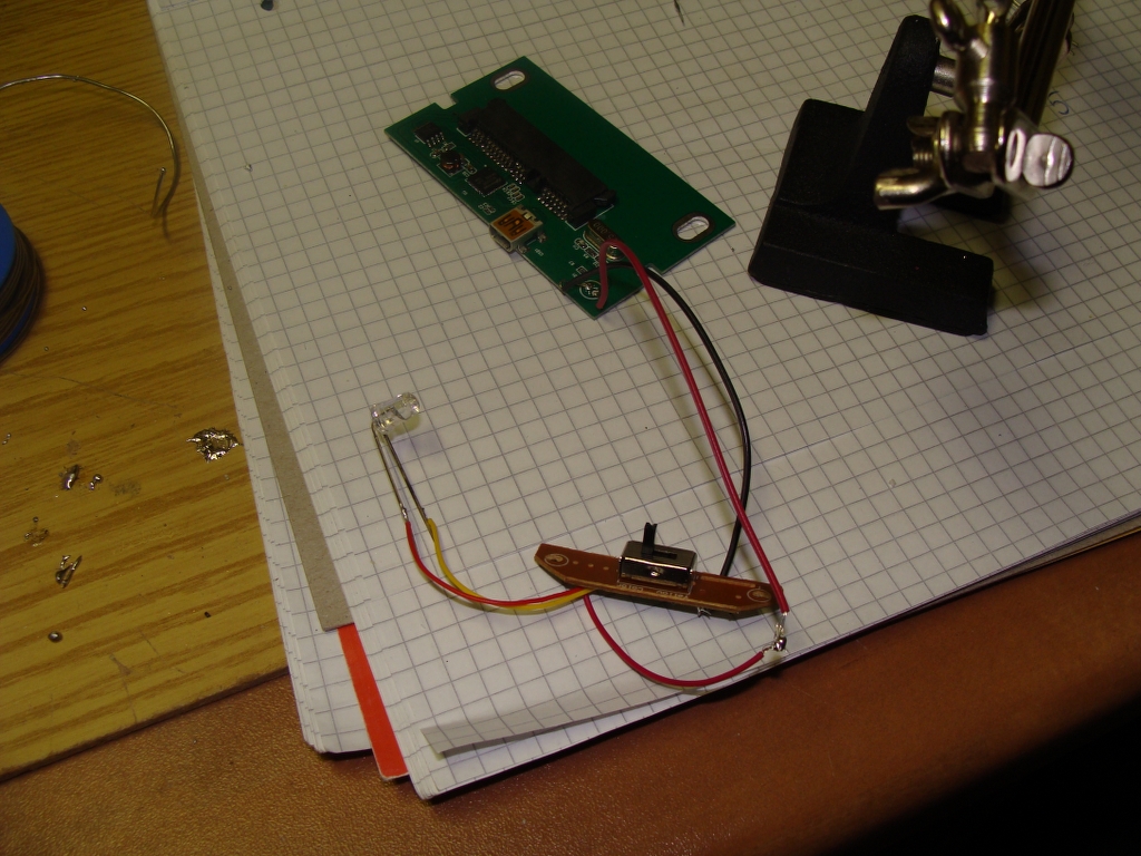

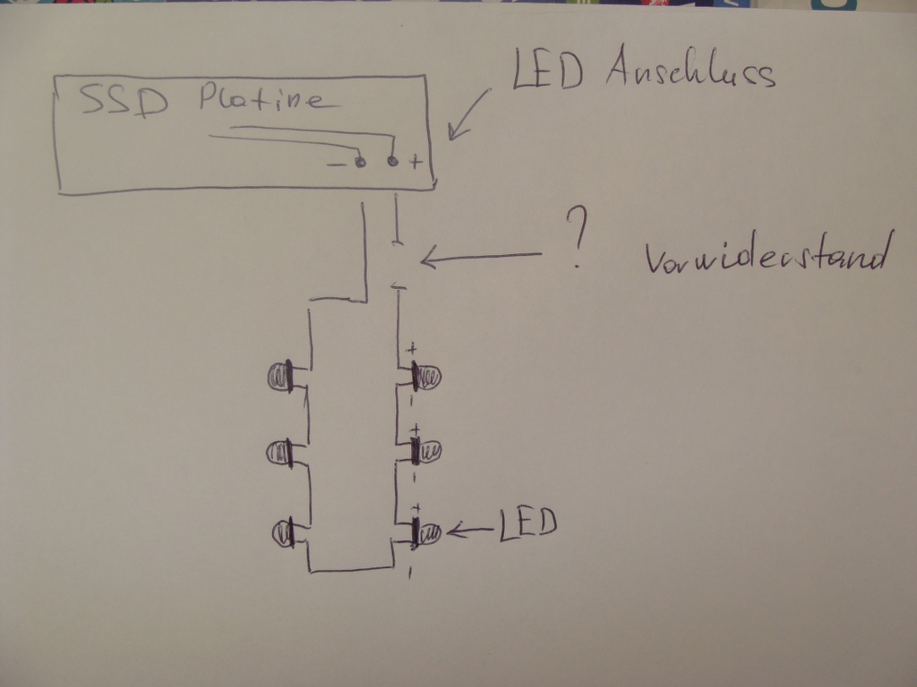

Habe eine Frage, ich wollte eine LED Lampe oder mehrere noch einbauen, habe aber kein Platz für die Batterien, kann ich die LEDs an die SSD Platine anschließen, ich meine SSD Platine als Stromquelle benutzen, da wo LED dran sitzt?
Samstag, 3. Januar 2015, 17:59
Klar.
Samstag, 3. Januar 2015, 18:21
Klar.
Das ist schon richtig gut!
:thumbup: Und wie viele LEDs darf ich da noch anschließen? ?( Minimum 4 LEDs brauche ich, kleine Anleitung wäre nicht schlecht :hail:
Sonntag, 4. Januar 2015, 11:35

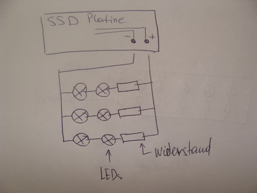

Habe jetzt Schaltungsplan auf dem Bild, die Frage ist ob ich noch Widerstand brauche oder kann ich bedenkenlos LEDs Reihe dran löten?
Wie viel Strom liefert denn USB 3 Anschluss? ?(

Sonntag, 4. Januar 2015, 12:09
Das ist ein bisschen optimistisch. Da man über USB nur 5 V bekommt wirst du bei so vielen LEDs in Reihe wahrscheinlich nicht mal ein glimmen wahrnehmen. Ich würde jeweils maximal 2 in Reihe schalten und dann jeweils 3 oder 4 mal parallel. Besser wäre es jedoch alle 7 jeweils mit einem Widerstand in Reihe parallel zu einander dran zu hängen.
Über USB 3.0 dürfen laut Spezifikation maximal 0,9A gehen. Erfahrungsgemäß würde ich aber unter den 0,5A von USB 2.0 bleiben, um da keine Probleme zu bekommen. Zum Glück genehmigt sich die SSD nicht besonders viel Strom - so sollte noch ein bisschen für die LED-Spielereien übrigbleiben.

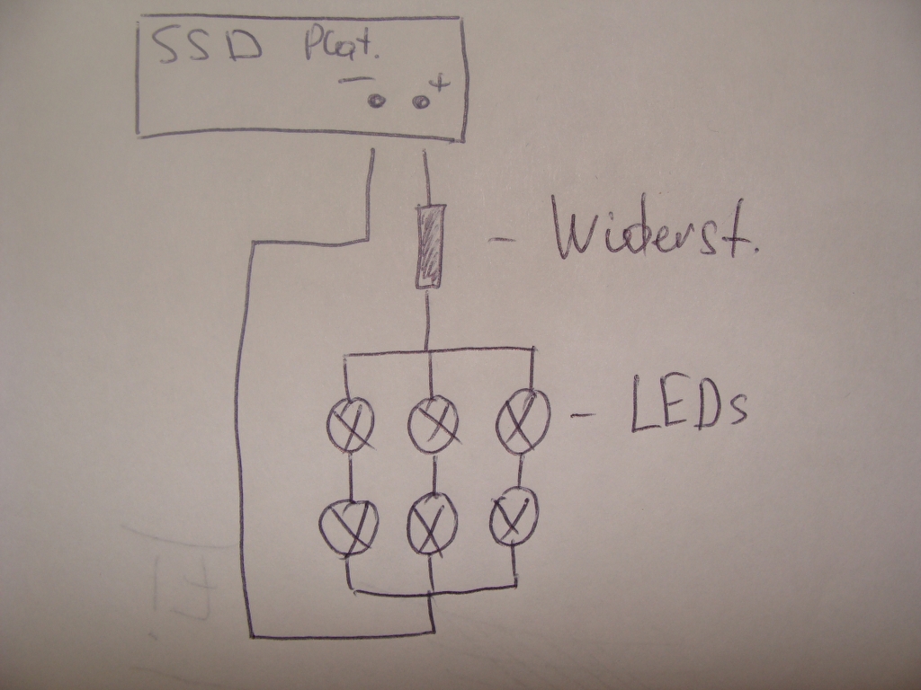

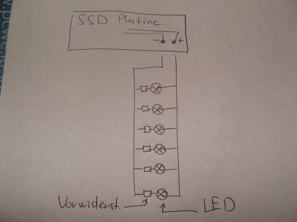

Welche Schaltplan wäre besser? ?( 6 LEDs brauche ich. Widerstand kommt doch vor den LEDs?

Sonntag, 4. Januar 2015, 13:54
Wie in 2532. Es ist egal ob der Widerstand davor oder dahinter liegt solange du keine "Abzweigungen" dazwischen hast. ;)
Sonntag, 4. Januar 2015, 15:21
Was würde denn hier gegen 2533 sprechen? Sollte doch auch funktionieren bei 5v?
Sonntag, 4. Januar 2015, 16:42
Danke George! :thumbup:
?( Meinst du geht auch?
Was ist bei LEDs zu beachten Abstrahlwinkel oder Lichtstärke , was ist für bessere Lichtverteilung wichtiger? :whistling:
Kann mir jemand ein paar Kauftipps geben :)
Sonntag, 4. Januar 2015, 18:34
2533 würde natürlich auch gehen. Aber wenn man bedenkt, dass die meisten hellen LEDs sich schon mehr als 3V genehmigen ist man schon bei über 6V an dem einen Strang um die maximale Helligkeit zu erreichen. Also den Widerstand kannst zu mit an Sicherheit grenzender Wahrscheinlichkeit bei dieser Version weglassen.
2532 ist aber für eine maximale Lichtausbeute sicher besser.
Mit einem größeren Abstrahlwinkel erreichst du einfacher eine bessere Lichtverteilung. Eine höhere Lichtstärke ist in erster Linie eher kontraproduktiv, da du so stärkere "Hotspots" bekommst. Aber du kannst eine höhere Lichtstärke nutzen um über einen Difussor ein gleichmäßigeres Licht bei weitererhin hoher Lichtstärke zu erreichen.
Sonntag, 4. Januar 2015, 19:49
Du kannst ruhig mehrere LEDs parallel zum Widerstand schalten, jedoch musst du dann die Leistungsgrenze des Widerstands beachten, wie auch die max. Ströme.
Ich würde der Einfachheit halber zur 2532 greifen.
Montag, 5. Januar 2015, 20:16
2532 hat's gewonnen :thumbup:

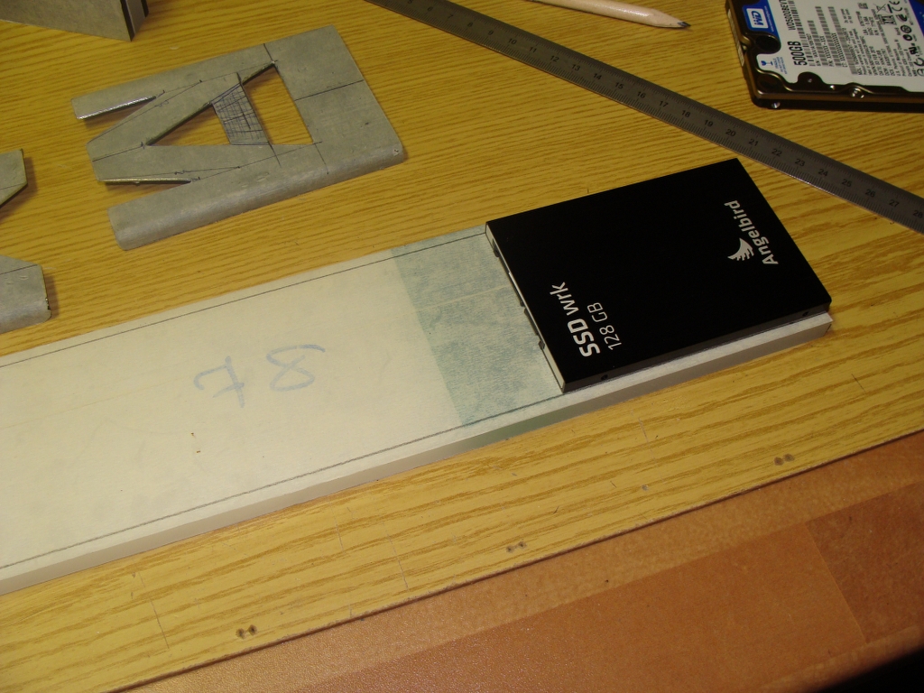

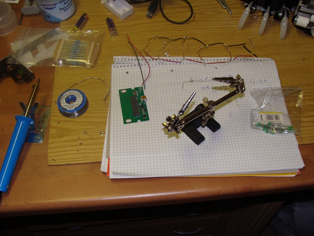

Update
Heute habe ich Plexiglas bestellt und gleich danach noch paar anderen Sachen eingekauft, hoffe dass Plexi schnell ankommt :S
bis dahin werde ich mich mit löten beschäftigen.

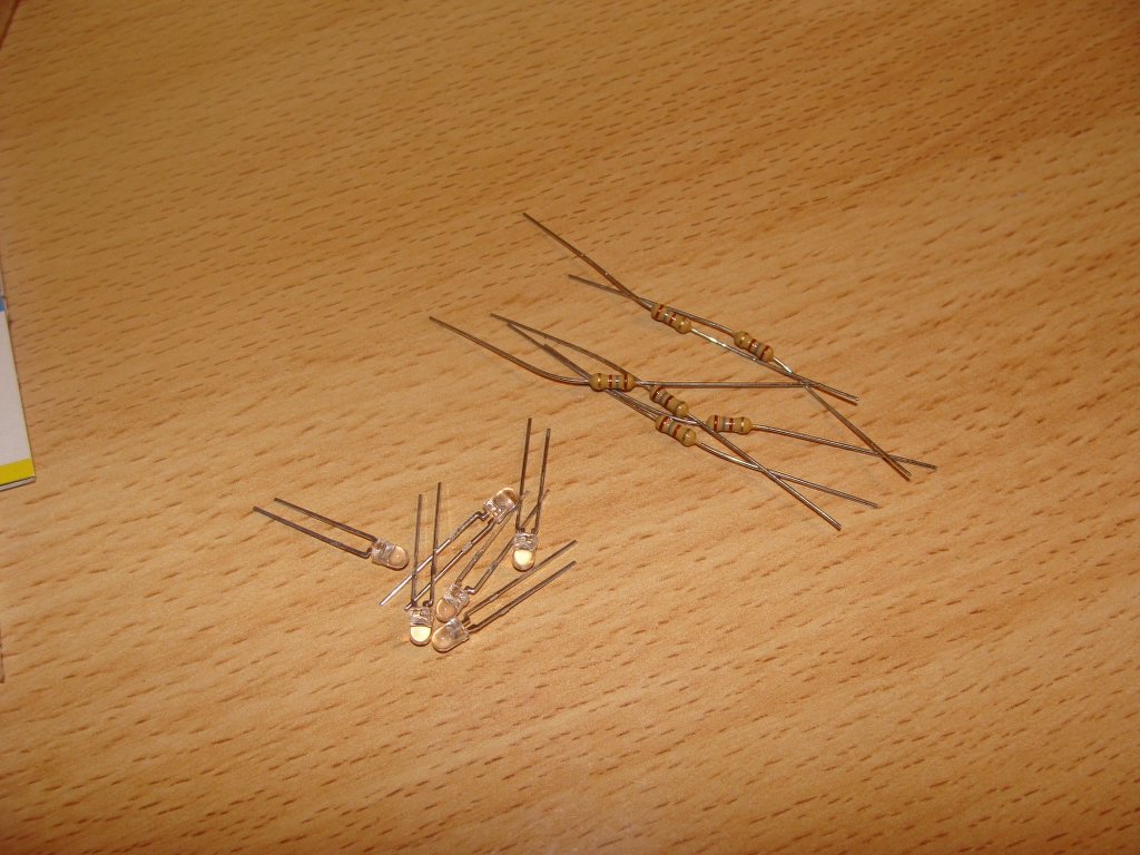

Mittwoch, 7. Januar 2015, 20:57

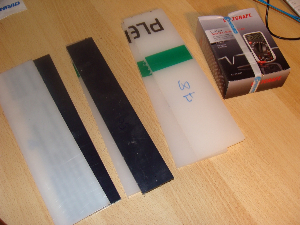

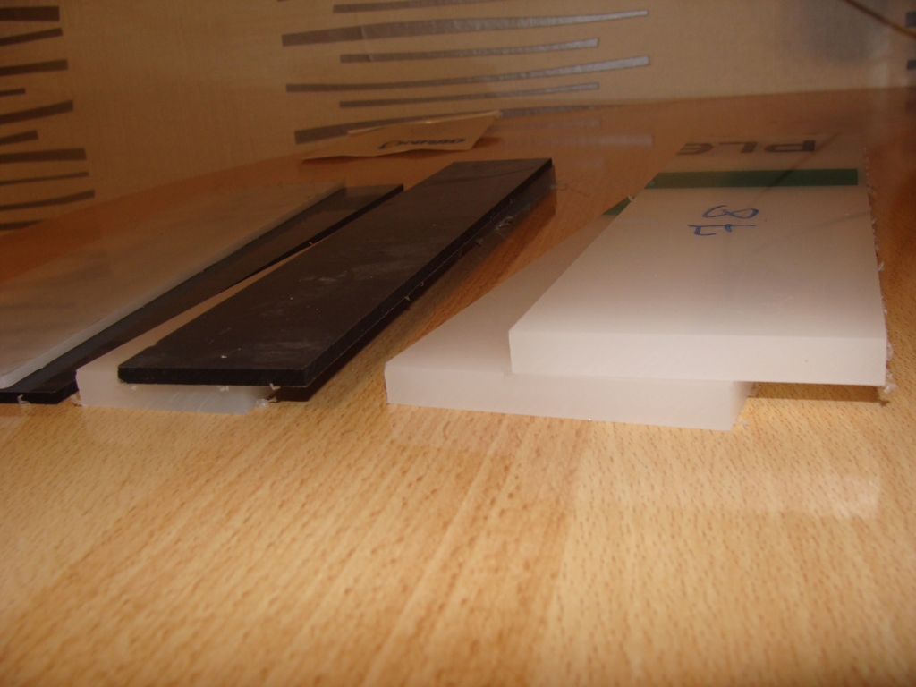

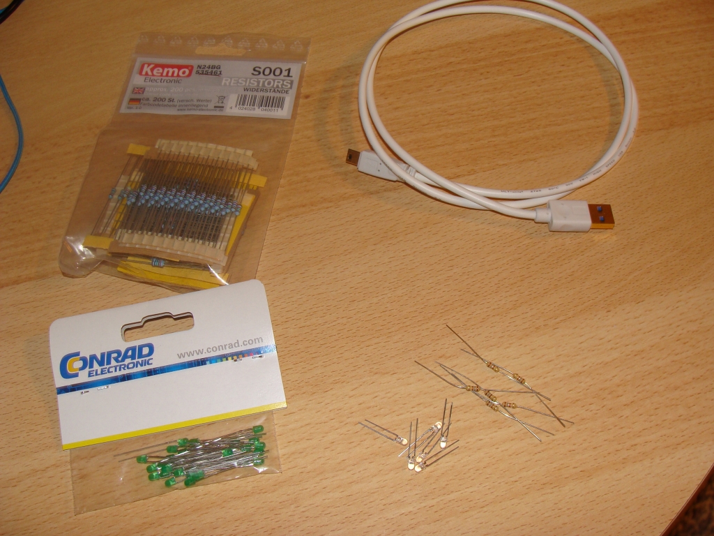

Hallo Leute :hi:

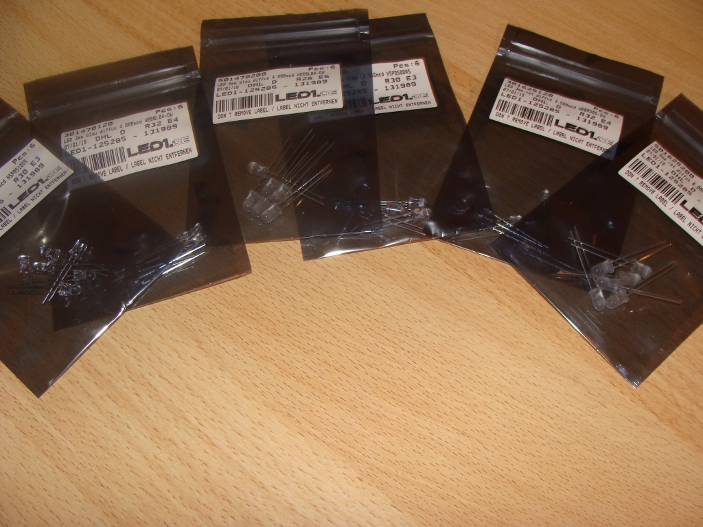

Bei mir wird momentan auf die Anlieferung gewartet, Plexiglas darf ich schon Morgen abholen. Bis dahin habe ich bissel mit verschiedenen LEDs probiert und gleich welche bestellt.
Kann mir jemand sagen was für Kabel soll ich am besten für LEDs kaufen? Die Kabeln, die ich zu Hause habe, kommen mir zu dick vor.
Donnerstag, 8. Januar 2015, 12:22
Für die wenigen mA reichen schon 0,14er Querschnitt. Größer ist aber nie verkehrt. ;)

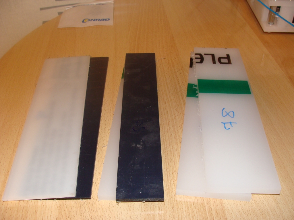

Update
Hurra! Meine Bestellung ist Da! Jetzt habe ich fast alles was ich brauche! Am Wochenende kann's los gehen :pump:

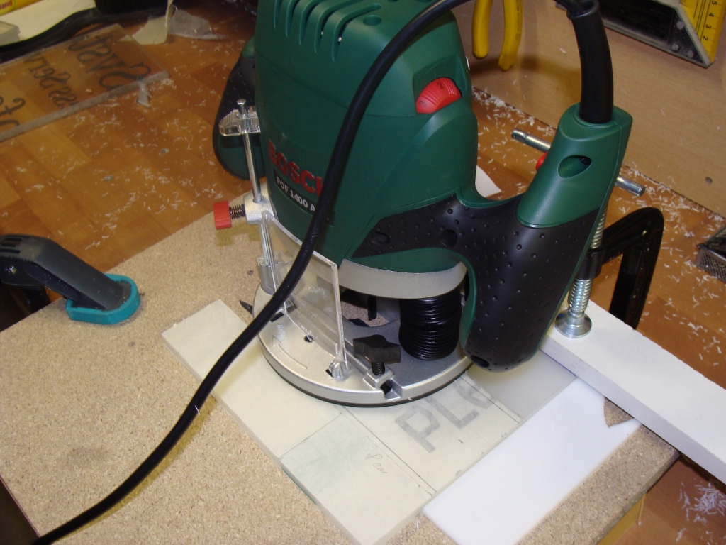

Ah ja vergessen, brauche noch Nut-Fräser für meine Oberfräse, hat jemand eine Empfehlung für mich, was ich für Plexiglas lieber nehmen soll? ?(

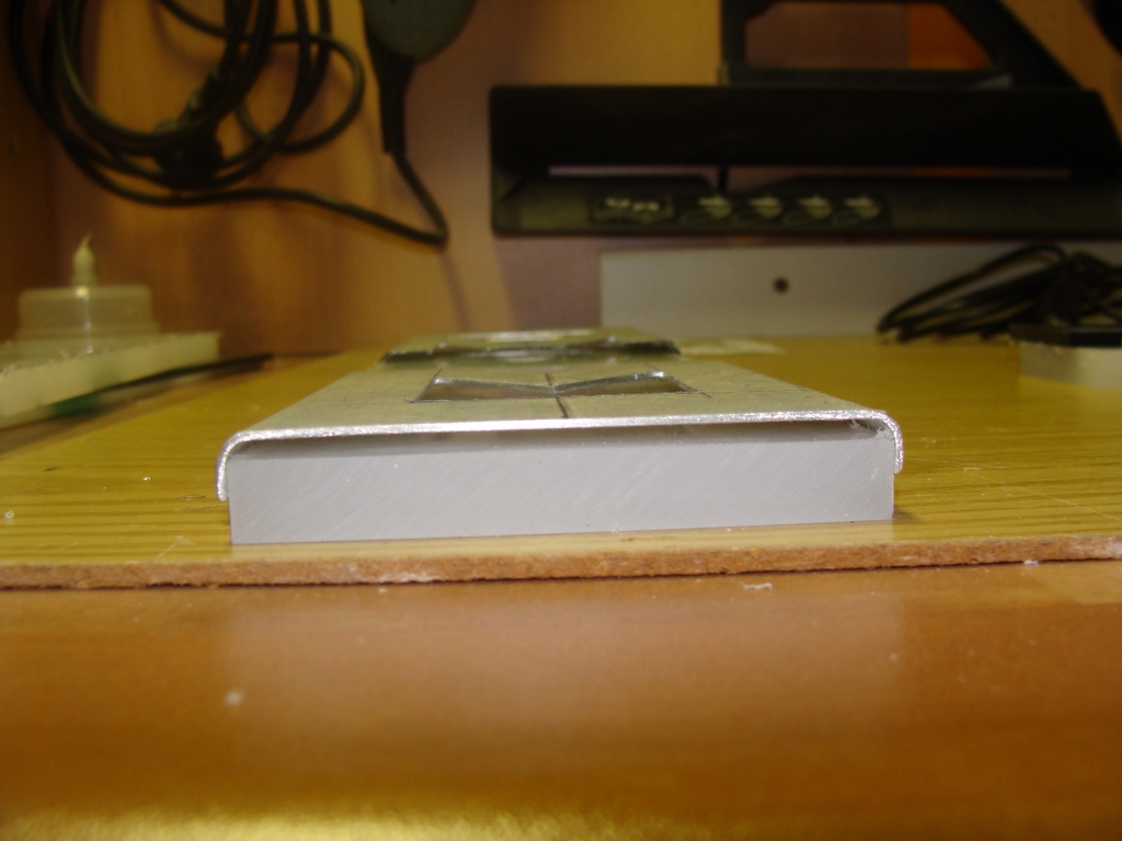

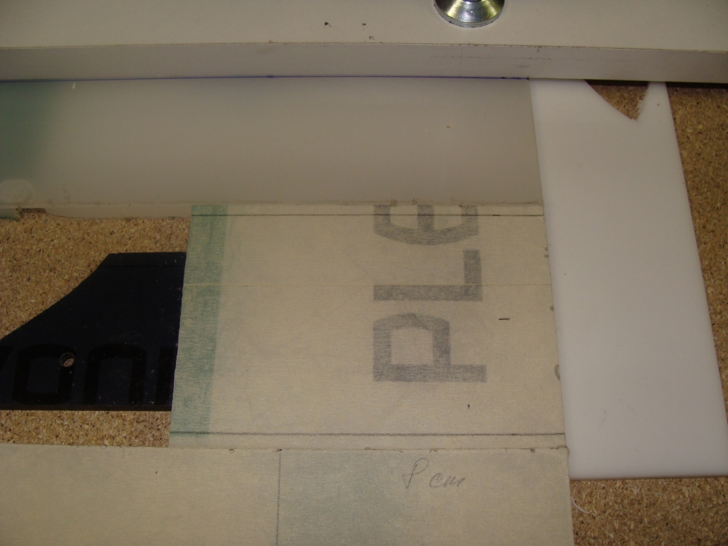

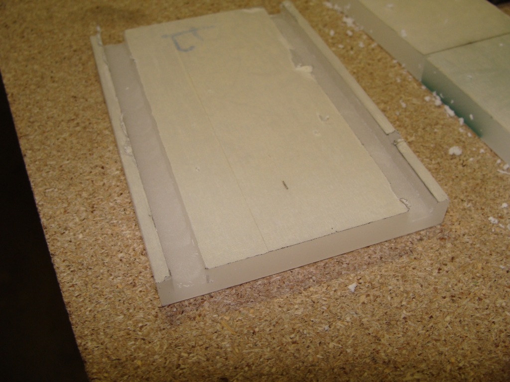

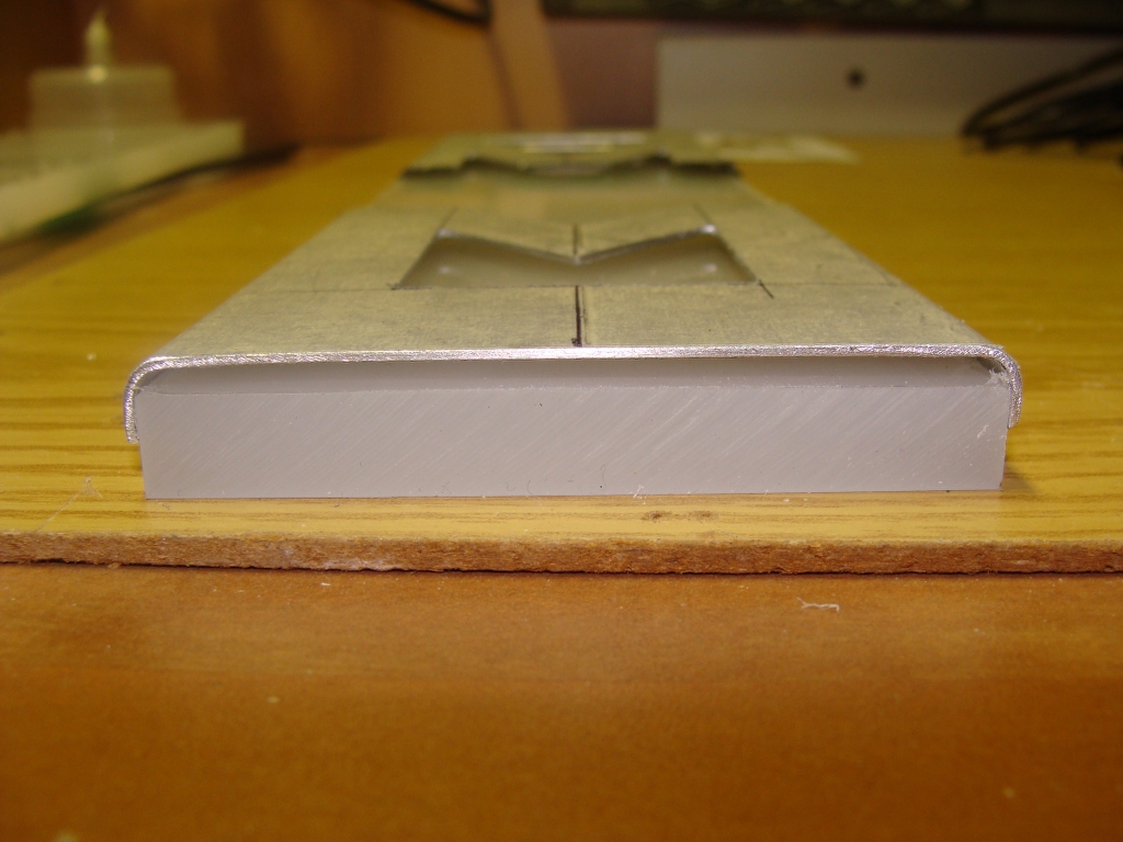

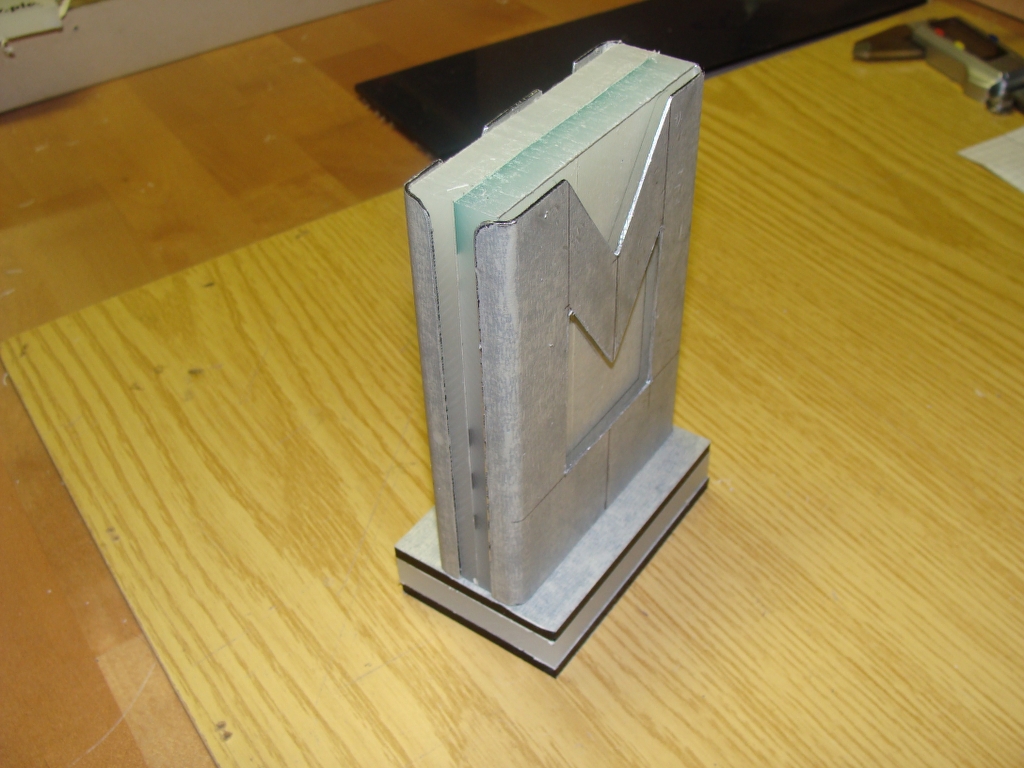

Samstag, 10. Januar 2015, 19:48

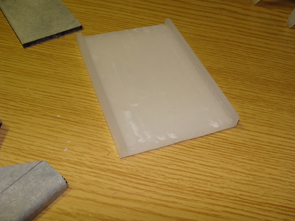

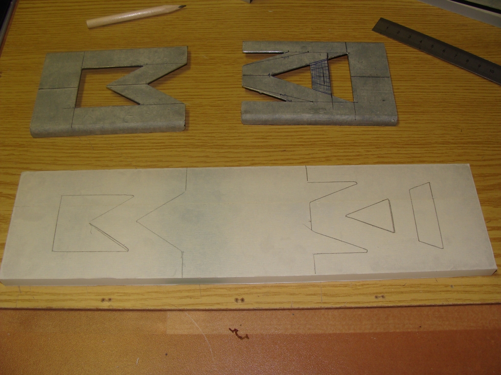

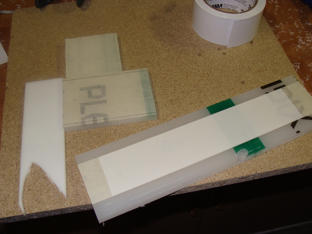

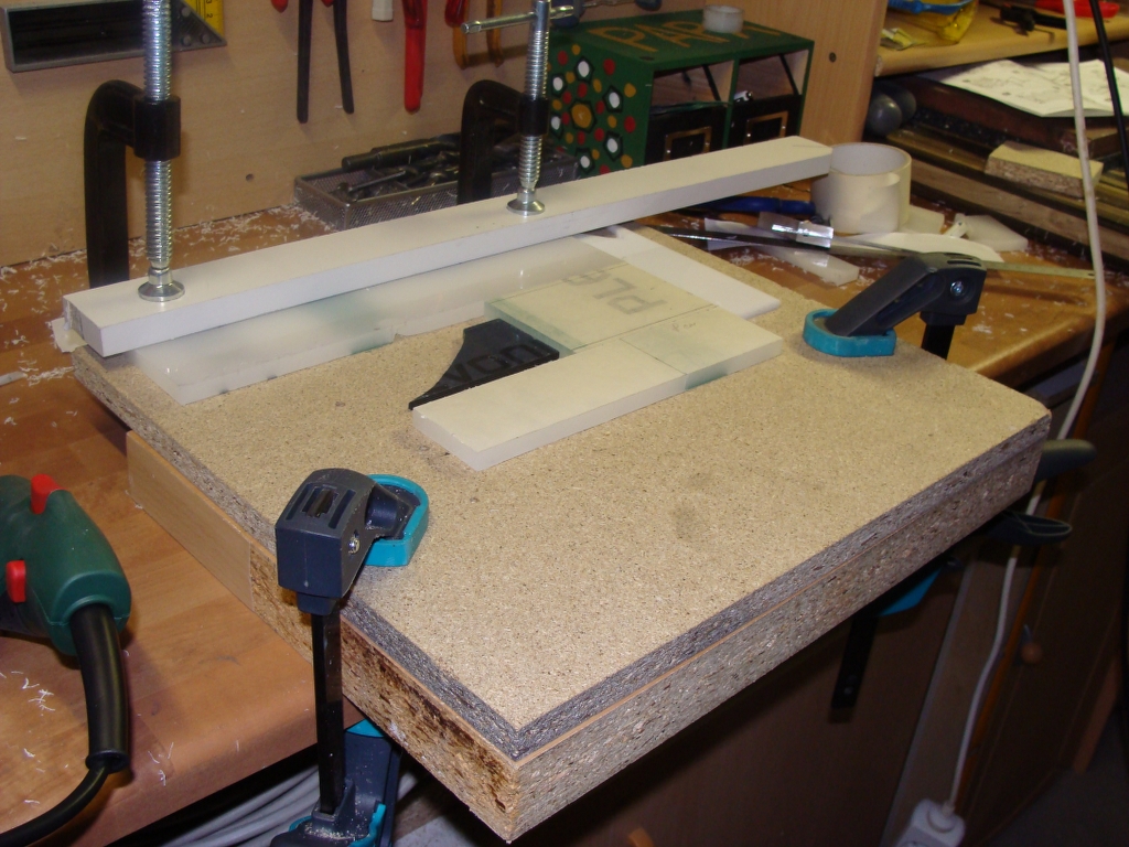

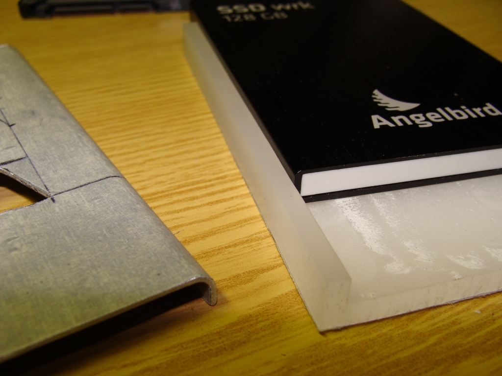

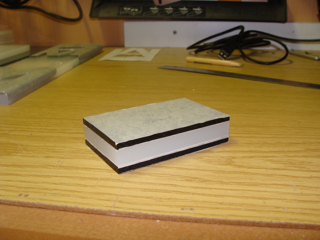

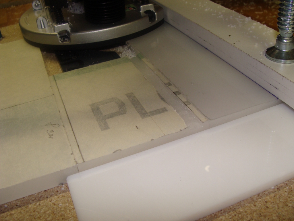

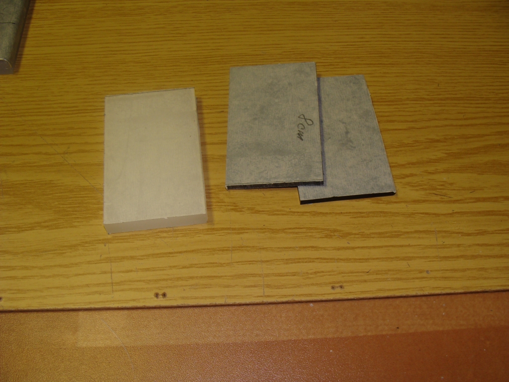

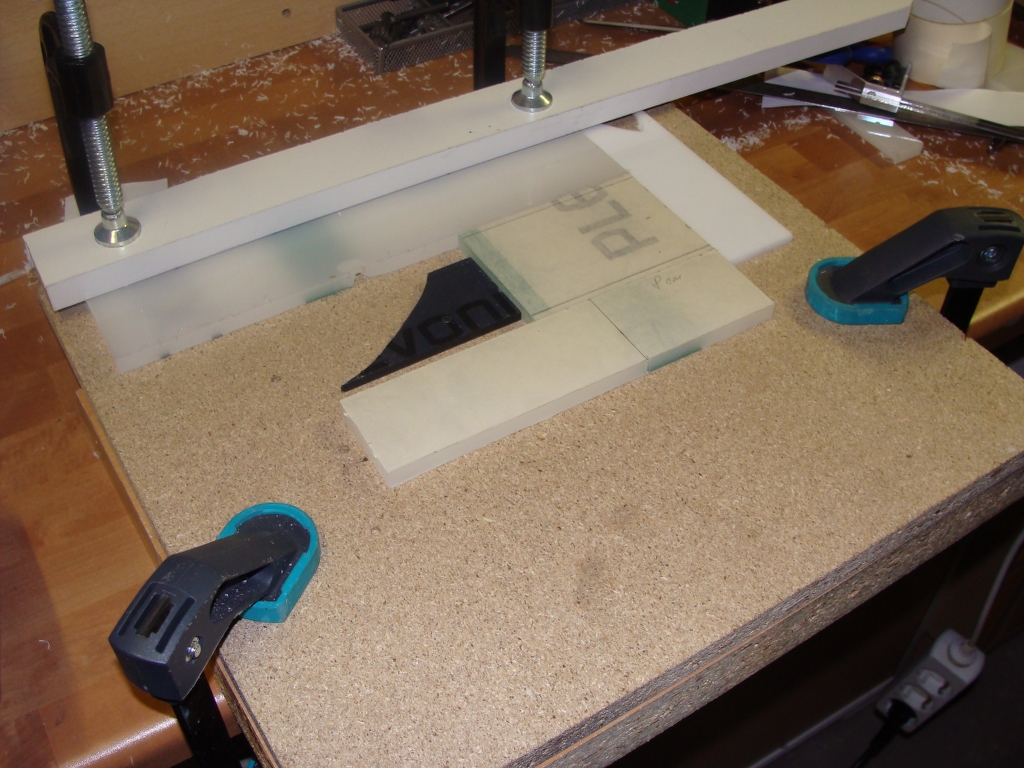

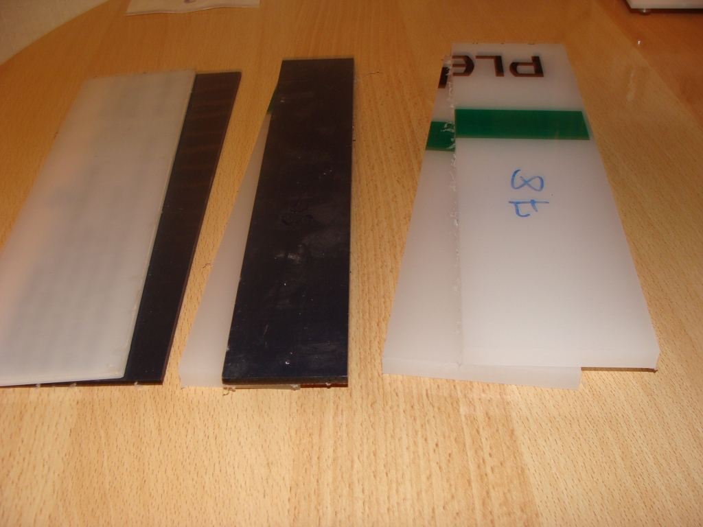

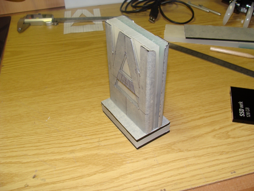

Update

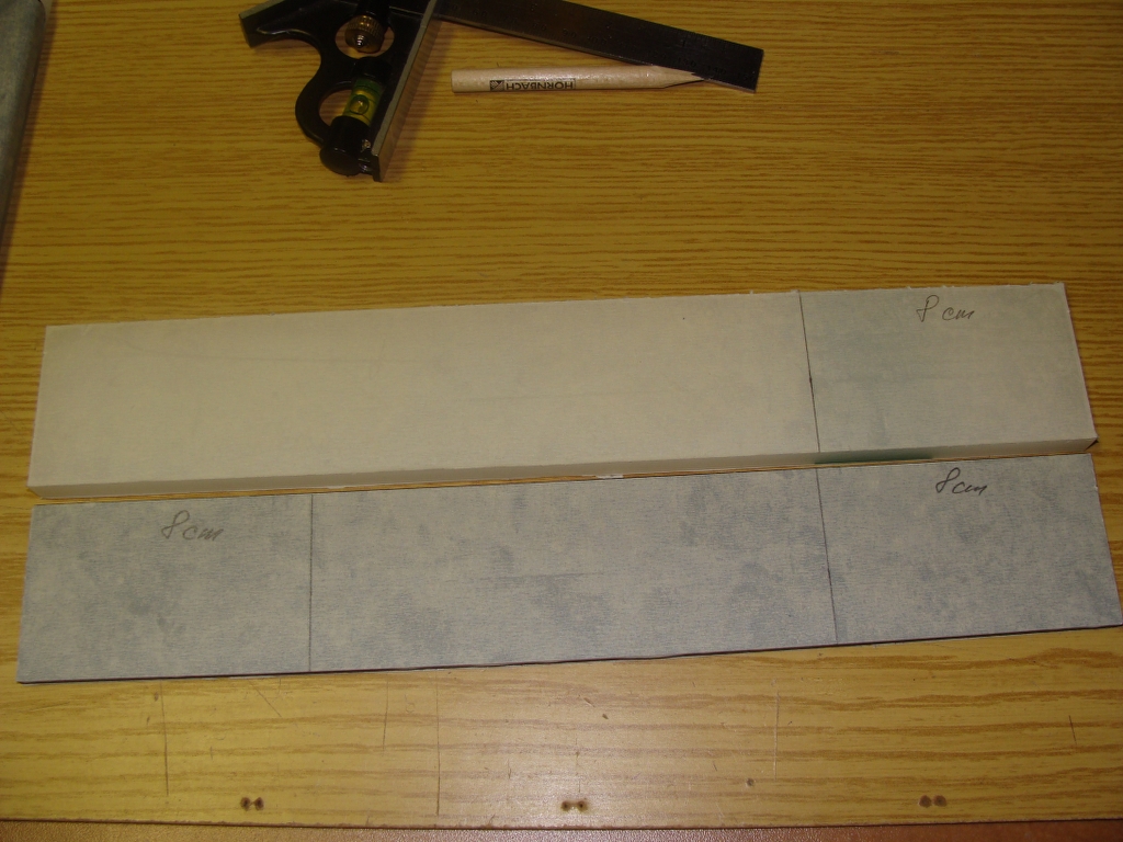

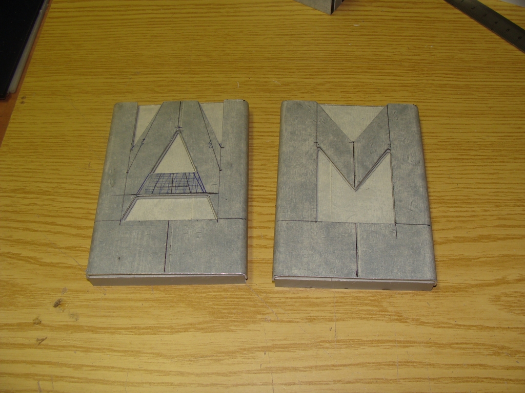

Heute ging's richtig los, musste erst viel probieren und dabei ist Einiges schief gegangen :hmm: zum Glück habe ich genug Plexi bestellt :thumbsup:
Ab jetzt aber keine Opfer mehr :lol: Beim fräsen bin ich um ein halbes mm zu tief gegangen :thumbdown: , deshalb heute nur ein Wandteil fertig, Morgen werde ich ein Teil neu schneiden :chainsaw:
Sonst bin ich mit dem Ergebnis sehr zufrieden :thumbup:

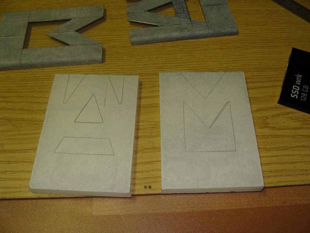

Samstag, 10. Januar 2015, 20:58
Sehr schön, geht ja richtig flott voran.
Merkt man den halben mm überhaupt?
Samstag, 10. Januar 2015, 21:09
Danke! :)
Halben mm nicht, aber beide Seiten sollen gleich sein und so hätte ich zweite Teil auch tiefer machen sollen, und 1mm ist schon zu viel :dance:
Und wenn ich jetzt auch beide Ausschnitte vergleiche da sehe ich Unterschied um ein halbes mm sofort! 5mm Wand und 4,5mm Wand :dash:
