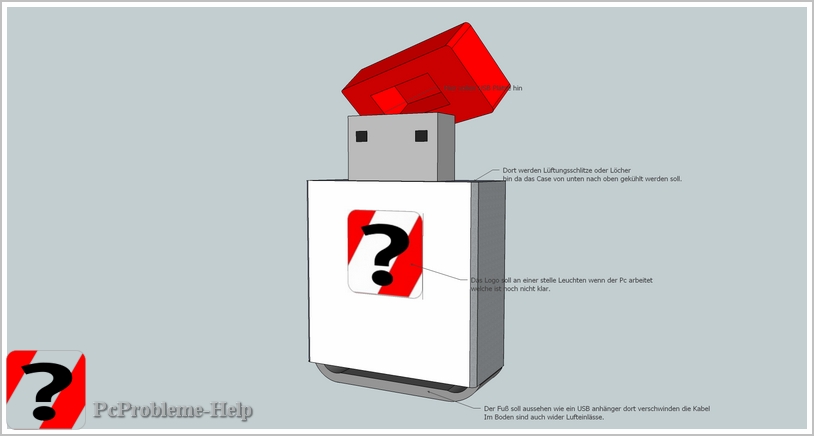

Nun ja habe die Idee das Case zu drehen das es auf dem rücken liegt.
Die Grösse soll sich verändern auf ein u-Atx standart.
Die Form soll ein Grosser USB-Stick werden. Namen weis ich noch keinen aber ihr helft bestimmt gern einen zu finden.
Im oberen Teil sollen dann auch Usbplätze vorhanden sein die mit einer Blende verdeckt sein sollen.
Nah mehr verrate ich mal noch nicht seit gespannt ich bin es auch.

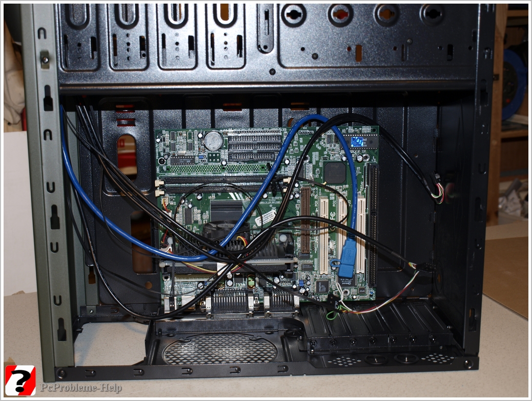

Danach wurde ein u-Atx Board gesucht und ein altes Pentium
Board gefunden und montiert.

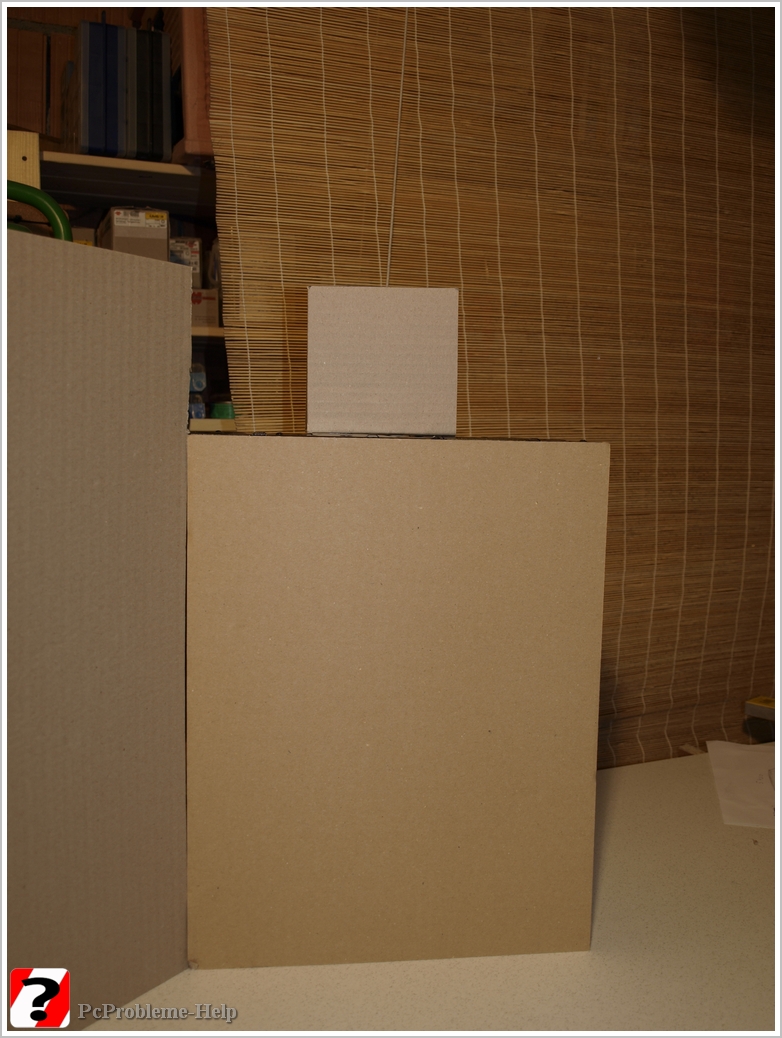

Aus Pappe habe ich dann eine Schablone für die Seite zu
geschnitten das die Form vom The Stick auch proportional stimmt.
Aus Karton wurde dann der Kopf zugeschnitten und verklebt etwas
bemalt das die Optik besser Passt.
So Fertig HAHAHa
Was sagt ihr zu der Proportion?

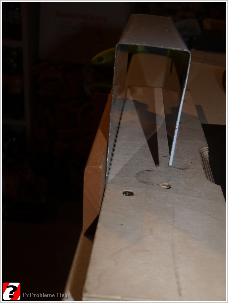

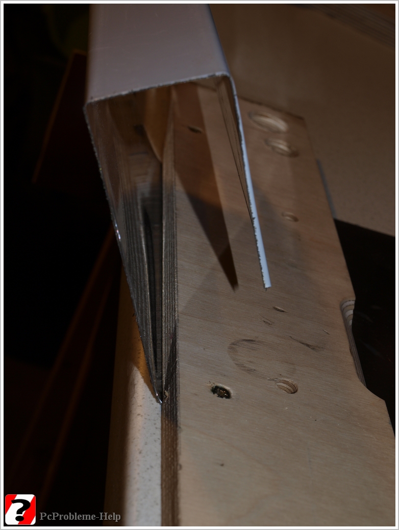

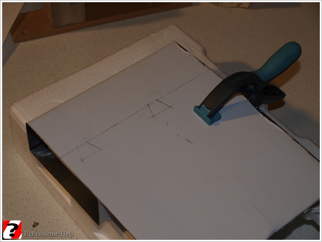

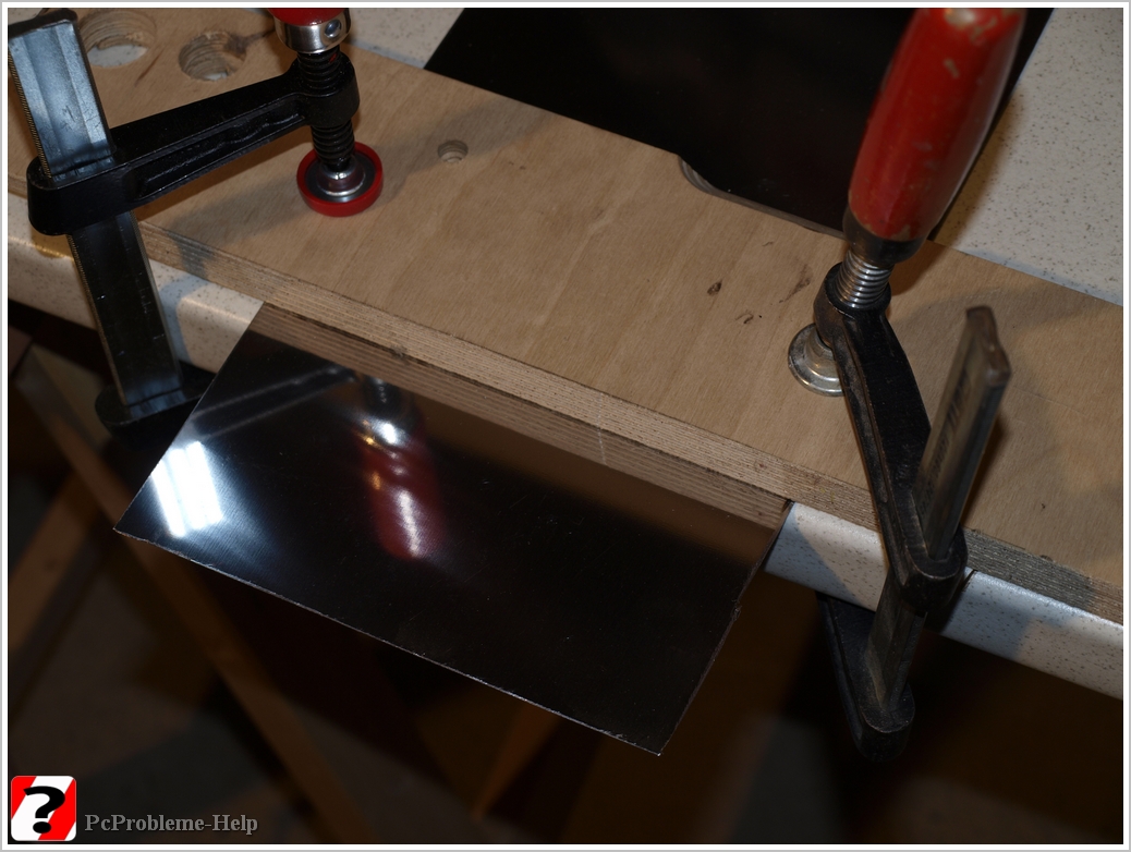

Blech biegen
Blech biegen und abkanten
ist echt was Fremdes für mich als Holzwurm aber gut muss man auch mal probieren.
Also Blech auf ungefähre Größe zu recht geflext mit einer geraden Kante.
Dann das Blech auf die Bank gespannt und mal fröhlich mit der Hand gebogen mit mäßigem Erfolg.
Dann habe ich einen Holzklotz und Hammer genommen und den Rest so hin gehämmert.
Mit beschissenem Erfolg es waren lauter dellen im Blech. Ganz toll.
Beim Klopfen sind dann noch die Zwingen weg gefallen was beim Biegen auch nicht hilft.
Ok alles schleiße dann mal kurz überlegen.
Das Blech mit dem Klotz auf die Platte gespaxt.
Wieder mit der Hand gebogen schön Zart und das Letzte Stück habe ich ein Hartholz an mein Biegeklotz geschraubt
die Schrauben haben das Blech weiter gebogen dann noch ein paar Schläge mit
dem Hammer in der Mitte auf das Hartholz und wollah fertig gebogen ohne Dellen.
Nun das Ganze noch ein paar Mal und schon ist der USB Kopf in der Grund Form fertig.
Diese Bestraffung der Schrauben haben Sie nicht überstanden aber was Solls sie haben gut gedient.
Der nächste Schritt sind die Löcher raus zu dremeln. Dazu muss der Kopf aber im Winkel sein und Plan geschliffen.
Mit dem Winkel mal überprüft und so lange gefeilt bis es passt das dauert oh Mann.
Das Styropor aus der Caseverpackung ist super zum drauflegen mit Zwingen.
Bin mal gespannt was ihr nun zu meinen stümperhaften versuchen Blech zu bearbeiten sagt.

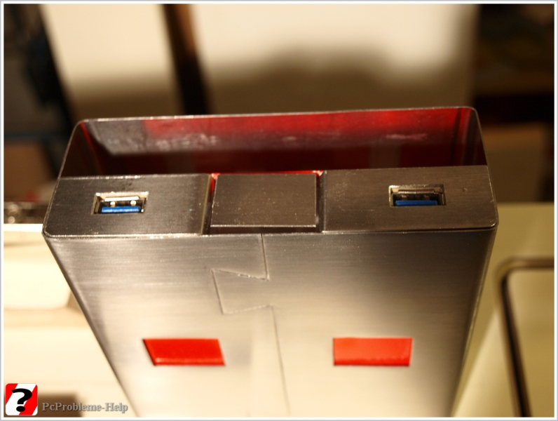

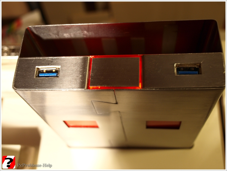

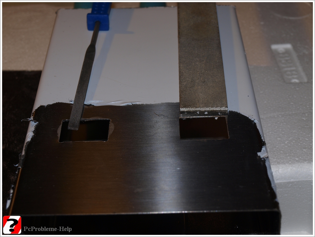

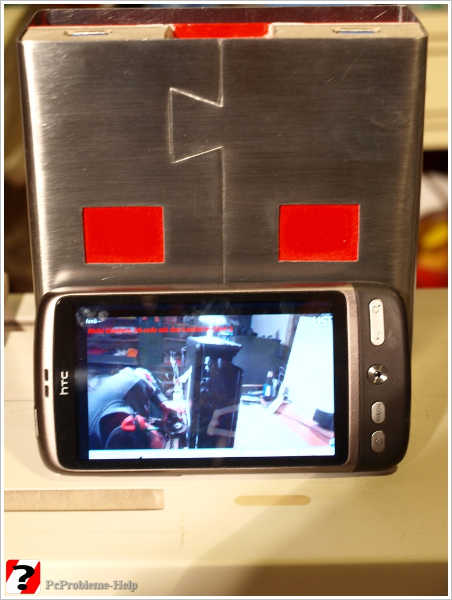

Flexen und Feilen
So es war geschaft der Kopf ist fertig.
Nach langem ausmessen mit der Schieblehre hatte ich die Masse des Usb Kopfes auf Papier.
Mit den Zahlen wurden dann die ersten zwei Löcher aufgezeichnet.
Mit dem Dremel Rausgeflext und eigentlich mit der grossen Feile die Nacharbeit erledigen.
Nur Leider war die Feile für das Loch zu gross.
Also alles schön mit der mini Feile machen.

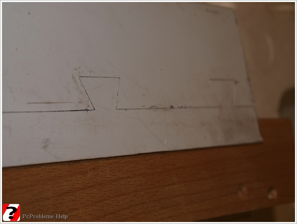

Die andere Seite war schon viel kniffliger mit der Schwalben und Zapfen Verbindung.
Das wurde auch alles mit dem Dremel gemacht 5 scheiben später war es geschaft.
Der erste Teil war auch noch einfach wurde auch mit der mini Feile bearbeitet ca 1 Stunde lang.
Dann mit der Reisnadel auf das andere Blech übergetragen und der Dremel ging wieder ab.
Das Braune was man sieht sind die Reste der Dremel scheibe kein Rost.
Der Kopf ist noch länger da er im Gehäuse ja noch befästigt werden muss wie weis ich noch nicht.
Beim Feilen ist die Feile dann und wann auf das Blech gekommen und hat Kratzer hinterlassen.
Diese werden wieder rausgeschliffen hoffe das Funktioniert auch.
Der Vergleich von der Pappe und dem fast fertigen USB Kopfs.

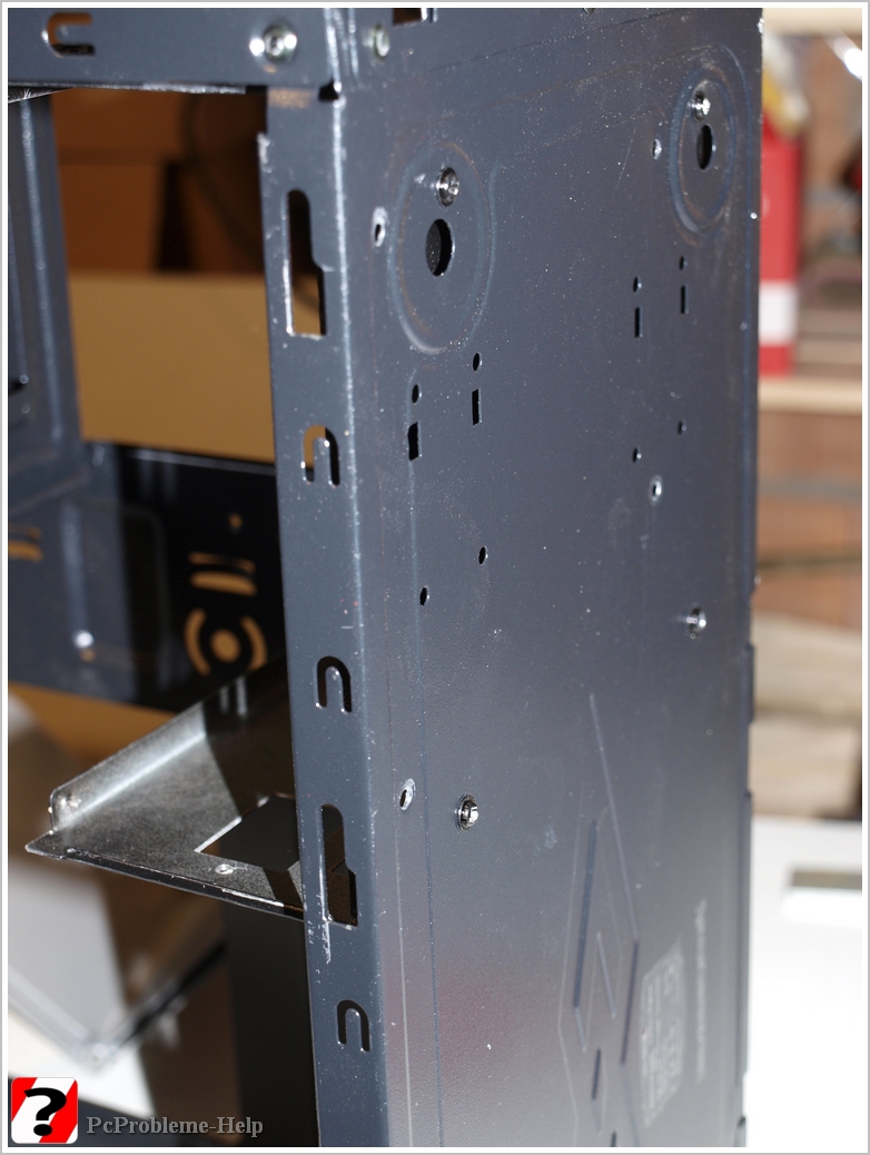

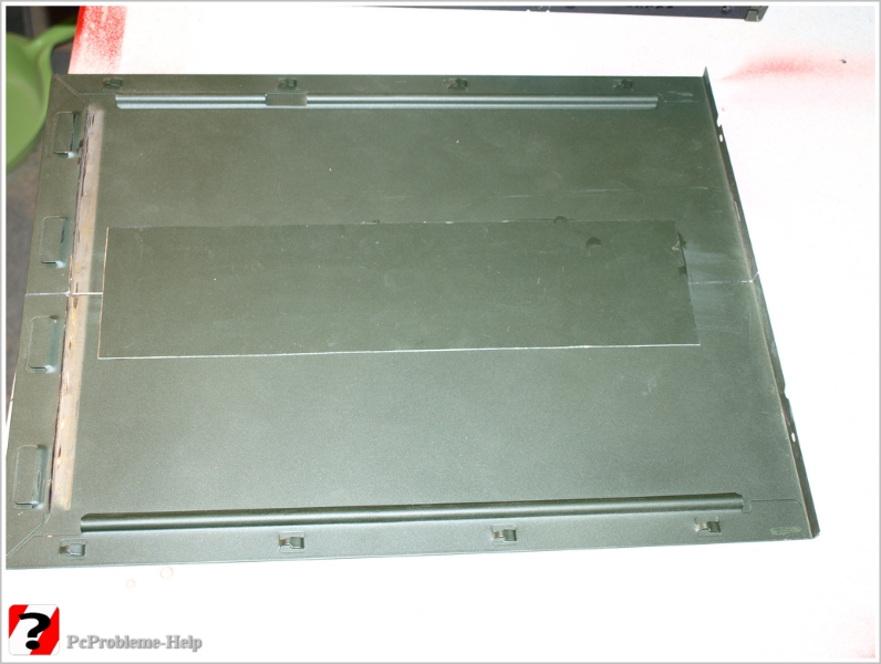

Case zerlegen
Case zerlegen
D

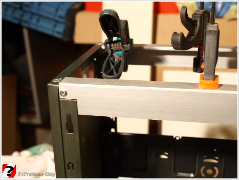

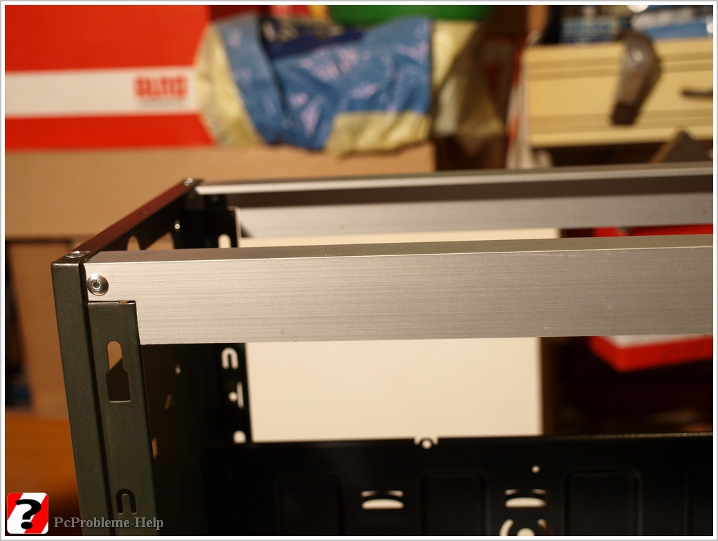

Da alle ihr Case grösser machen wird meins erst mal kleiner gemacht.

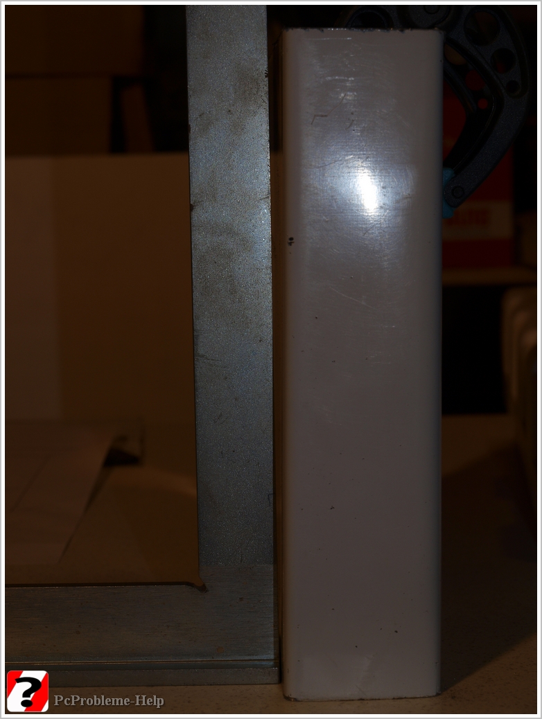

An der Stelle wo das Netzteil mal war wird das Case in der Höhe gekürzt (chopped).
Von
41cm auf 32 cm - mehr ging von oben nicht, da sonst die Montage des
Boards nicht mehr klappt und ein Lüfter nicht mehr an die vorgegebene
stelle passt.
chopped Case

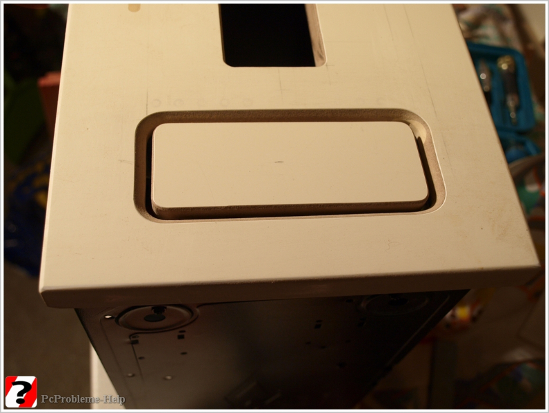

Der Festplattenkäfig muss raus, da nun dort das Netzteil seinen Platz findet.
Da nun der Deckel ge chopped ist musste noch ein Stückchen Blech weichen für die Slotblende.

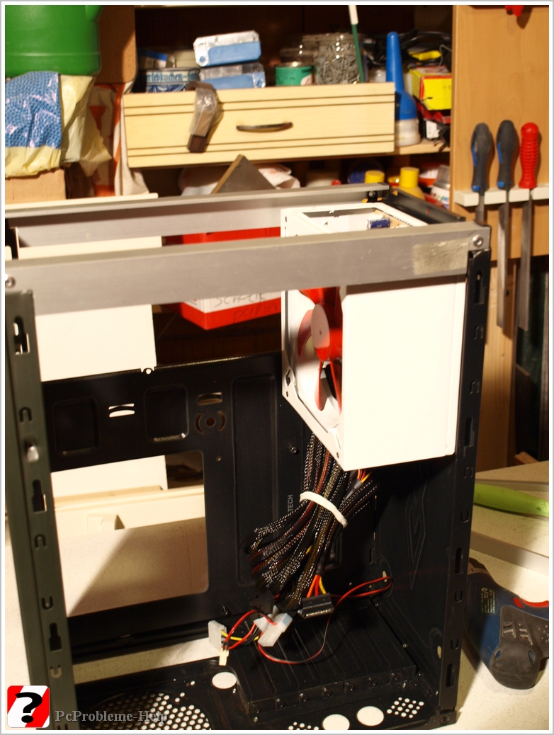

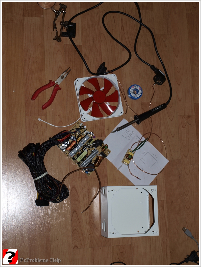

Also was wurde gemacht das Netzteil musste von den Anschlüssen her angepasst werden.
Ich baue das Netzteil dort ein wo eigentlich die Festplatten ihren Platz hatten.
Dazu stört aber der Strom Anschluss Stecker und Schalter.
Also Netzteil aufgemacht was Natürlich zu Garantieverlust führt da alle Siegel verletzt wurden.
Der Anschlussstecker wurde von der Platine ab gelötet und die Kabel verlängert.
Für Anschlussstecker und Schalter mussten noch 2 Löcher in das Blech. Reisnadel, Dremel Feile und schon waren die Löcher da.
Schön Zart rausklopfen Löcher Bohren und wieder einfügen einer ist dabei in
sein altes Loch gewandert hat ihm dort wohl besser gefallen, Mir aber nicht.
Das Loch was nun entstand war nicht wirklich hübsch.
Da kamen wieder meine neuen Blech Freunde und haben es vergrößert und gefeilt nun kommt die warme Luft auch besser raus.
Da war das Netzteil innen soweit vorbereitet nun fehlt noch die neue Position im Case.
Wieder war ein Blech im weg aber nicht lange.
Das Netzteil wird mit Mainboard Abstandhalter befestigt am Case.

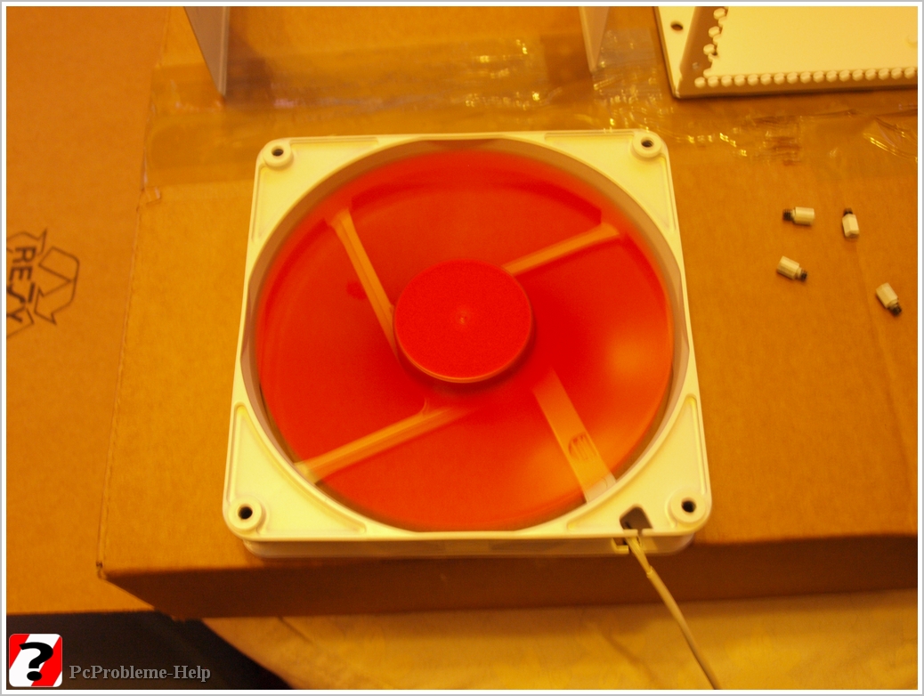

Da das Netzteil ja schon mal zerlegt
war wurde es noch schick gemacht Das Gehäuse in Weiß Lüfter Rot Weiß
und kein Schutzgitter mehr.
Der Lüfter wurde zerlegt und alle wichtigen Teile abgeklebt.
Mit Schleifpapier alles angeschliffen und dann Lackiert.
Das erste Ergebnis war bescheiden aber zu erwarten.
Nach dem Trocknen des Lackes wurde der nochmal angeschliffen und alle Partikel die nicht dorthin gehören entfernt.
3 Lackschichten später war es dann schön und bunt.

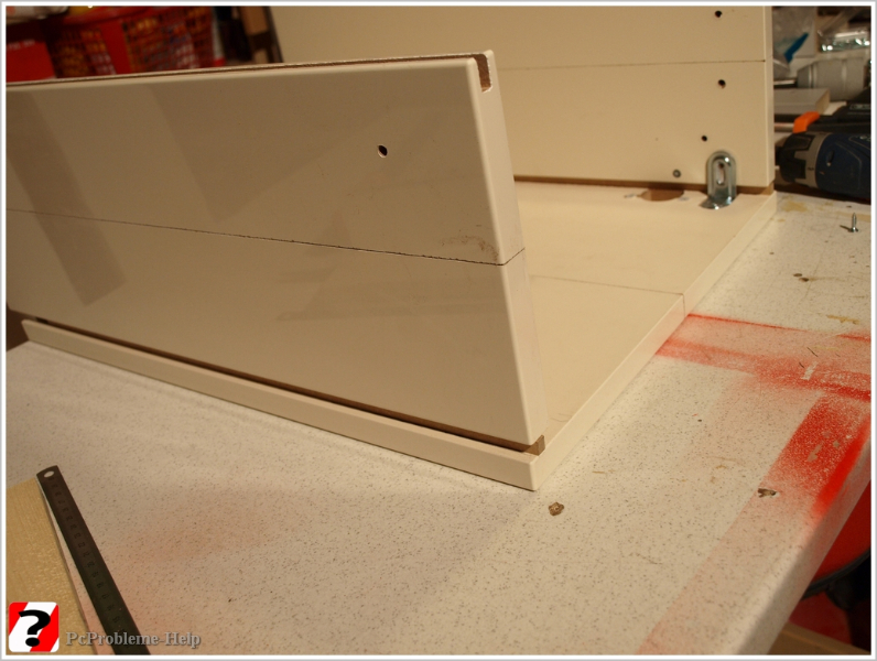

Usb Deckel 1
USB Deckel

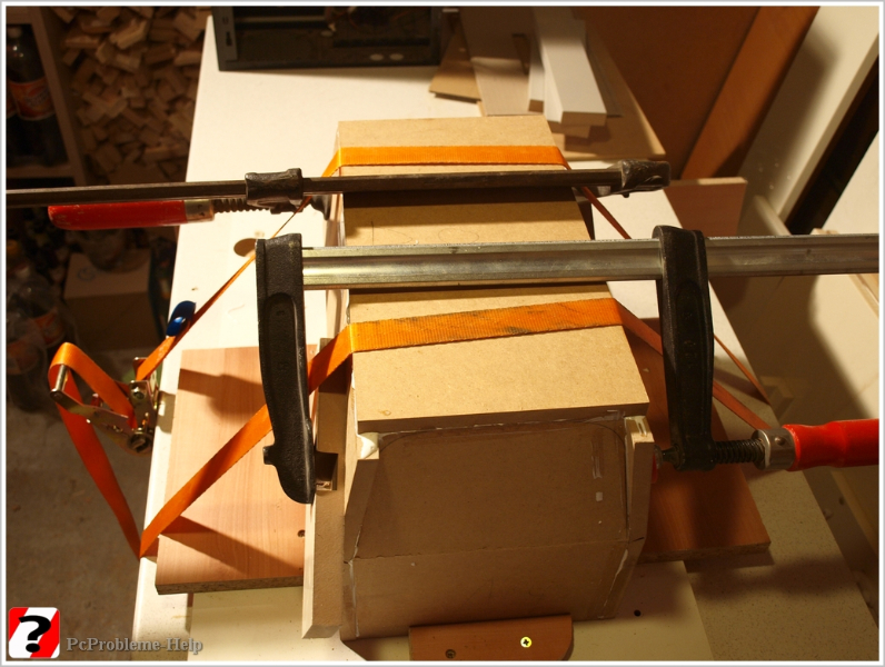

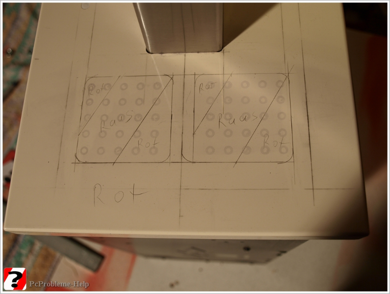

So es ging los mit dem
Bau des Usb Kopfes. Habe mich für die Form entschieden die am meisten
Arbeit macht ich hoffe das die auch am besten wird.
Da ich keine Schmiege habe zum Winkel messen wurde aus einem Reststück Spannplatte eine Schablone gemacht.
Ich habe die Teile aus 12 mm Mdf gesägt.
Um die schräge hin zu bekommen wurde das Mdf auf der Innenseite eingesägt bis es sich Knicken lies.
Alle vier Seiten wurden mit Lammellos verbunden.
Da ich nur 2 Große Zwingen habe wurden ein Paar Spannplatten fetzen auf die Platte geschraubt.
Nun bleibt das Kästchen in Form und auch im richtigen Winkel.
Die Ecken sollen Rund werden was aber zum jetzigen Zeit punkt noch nicht wichtig ist.
Auf der Unterseite habe ich einen Falz mit der Oberfräse gemacht.
Die Platte Sitzt nun in dem Falz und wird als Abstandhalter Zum Usb Körper dienen, durch
eine Farbe hervorgehoben was Später kommt wahrscheinlich Rot.

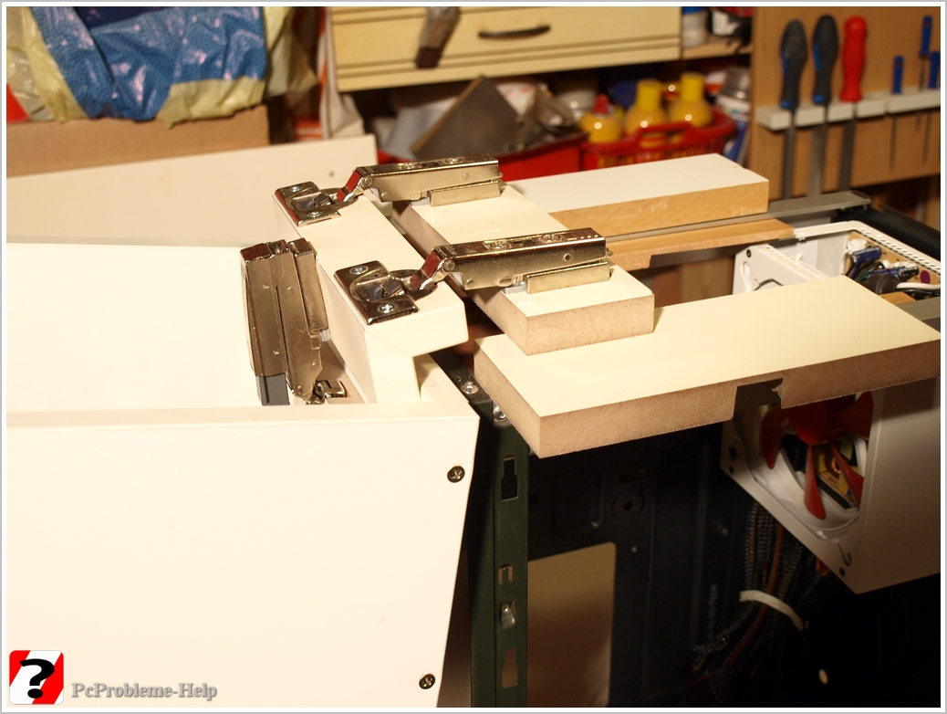

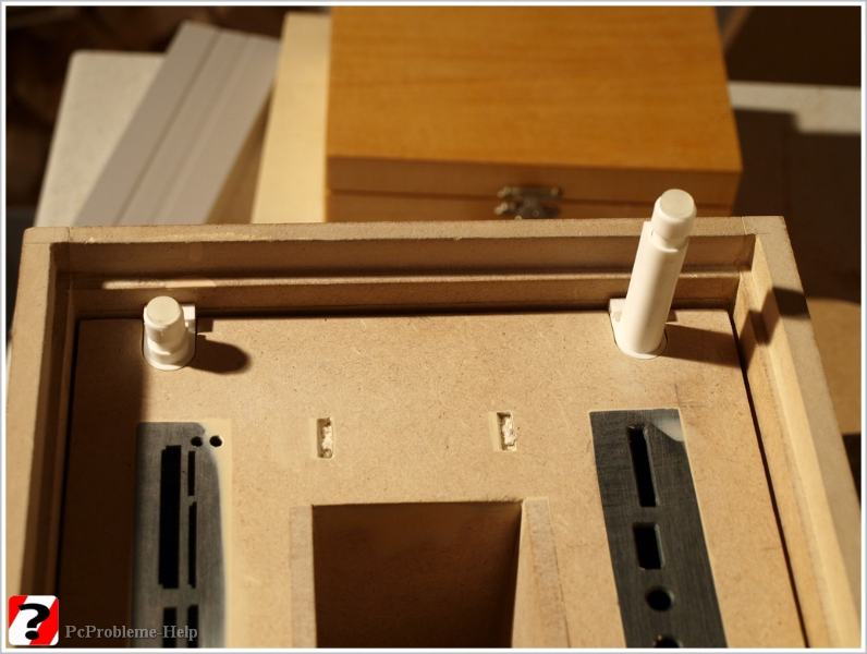

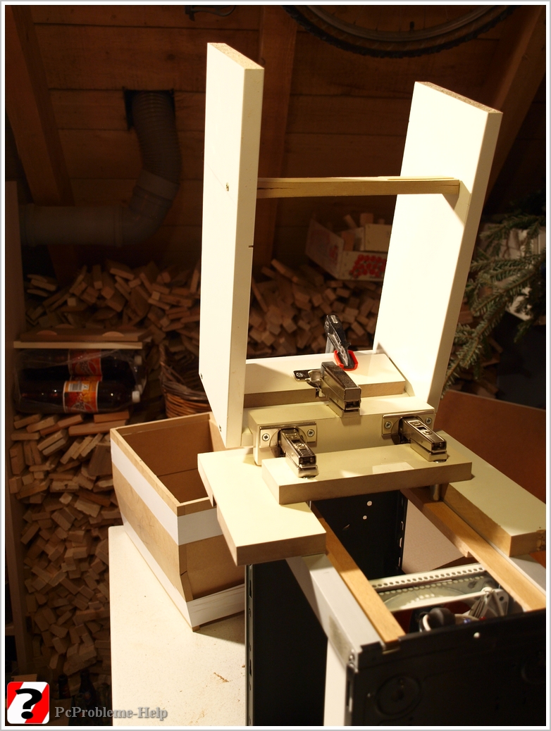

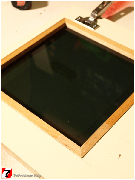

Deckel Mechanismus

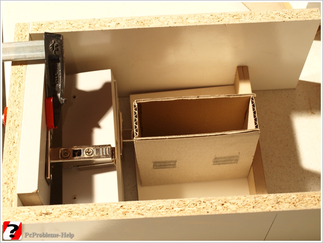

Die Klappe oder der Mechanismus denn Usb Deckel auf zu klappen.
Hat mich viel Hirnschmalz gekostet und 3 Tage probieren mit ein paar fehl versuchen.

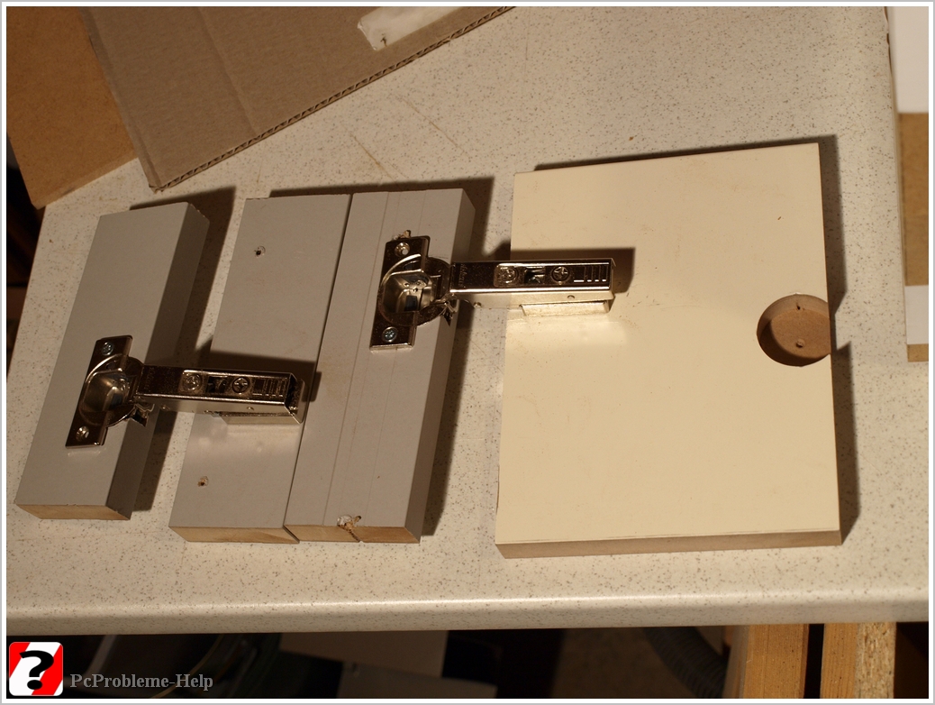

Zum Testen habe ich mehrere Möbelbänder verwendet und viele Plattenreste.
Einer der Versuche war das Ganze mit 3 Bänder zu machen die in Reihe sind.
Auf dem Bild ist noch ein Verstecktes 90 Grad band in der Mitte.
Platz Probleme gab es natürlich auch noch dazu aber das wird auch noch gelöst.
Als klar war das es mit einem reinen Klappsystem nicht Funktioniert musste
schon wieder eine andere Lösung her. Weiter unten kommt die Lösung dazu.
Und noch ein Paar Testteile mit einem guten scheinen das es so klappen könnte.
Nun wird zwei Mal geklappt und der Boden ist in einer Führung die sich mit bewegt.
Nun Leidet das Case mal wieder also weg mit dem was stört und etwas Stärkeres rein gemacht 4 mm Alu Winkel.
Die wurden mit Nieten am Case dran gemacht und das schicke Netzteil durfte auch mal Probe sitzen.
Als Laufmaterial wurde Buchenholz gewählt das geölt ist.

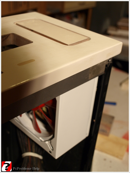

Der Platz über dem Netzteil war aber zu klein und am Sonntag mit der
Großen Säge was machen ist auch nicht also schön von Hand mit dem Japaner der kann das auch noch.
Als Führung wurde Schrauben mit Mammas gewählt die in einer Hülse stecken.
In die Spätere Bodenplatte mussten nun zwei nuten gefräst werden.
Nun war Anprobe und der erste Test.
Zuerst öffnet sich der Deckel um ca. 90 Grad dann kann man ihn nach hinten schieben und um weitere 90 Grad öffnen.
270 Grad Problem gelöst Hurra.

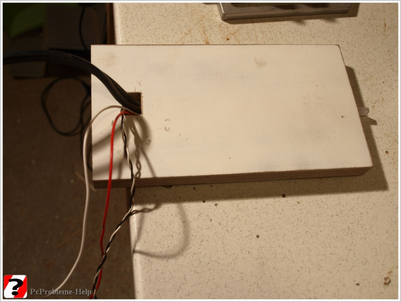

Der Usb Kopf musste auch mal probestehen und wird etwas weiter herausragen darum die Unterleg teile.
In den Deckel soll nun Hardware rein mal schauen was Platz findet. Und wie ich die Kabel dann verlegen kann.

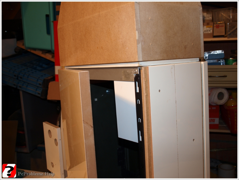

Deckel Mechanismus
Deckel Mechanismus Teil 2
Ich habe mir noch andere Bänder besorgt die sich 170 Grad öffnen lassen.
Was sie aber nach der Montage nicht konnten da der Usb Deckel gestört hat.
Da in meiner Konstruktion auch schon viel Zeit drin steckte habe ich beschlossen diese zu belassen und fertig zu bauen.
Ich habe denn Schiebeschlitten entkernt und alles weg gemacht was ging.
Die Oberfräse wurde eingespannt dann ging das Fräsen einfacher.
Zur Stabilisierung habe ich in den Steck ein Alu U Profil ein gefräst und fest geschraubt.

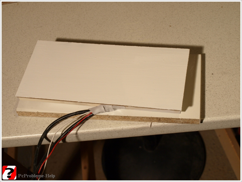

So könnte das Innenleben aussehen vom Usb Deckel mal wieder aus Pappe vor montiert.
Dort soll noch Hardware eingebaut werden, mal schauen ob er dann auch so aussehen wird wenn ich damit fertig bin.
Deckel schleifen
USB Deckel der Schliff
Der Deckel war heute fällig. Er wurde verleimt musste 2 Std trocknen wurde vom Leim befreit wo er nicht sein sollte.

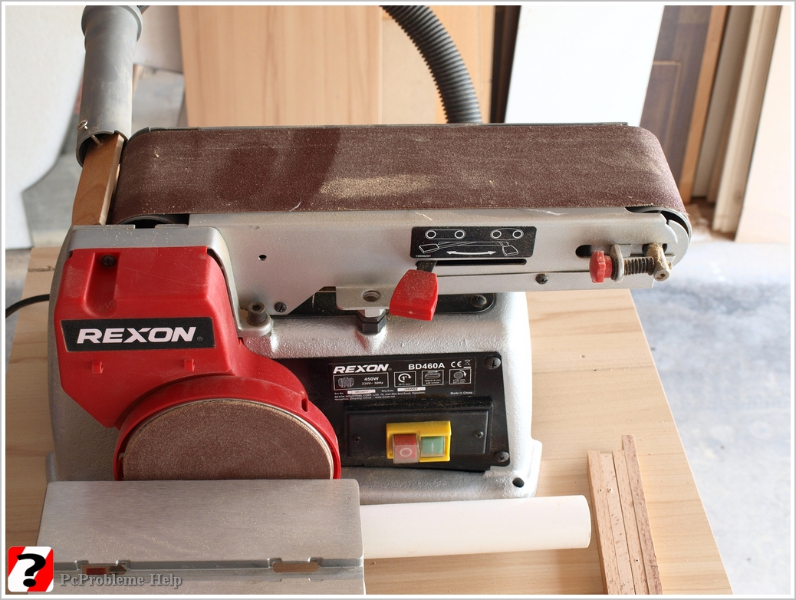

Mit einer kleinen Bandschleifmaschine bekam der Deckel eine Form.
Die Stichsäge kann auch Rundungen sägen nah gut grobe und mit einer schicken Form.
Der erste schliff es wird langsam.
Nachlangen Schleifen und noch mehr Schleifstaub sah es nun so aus.

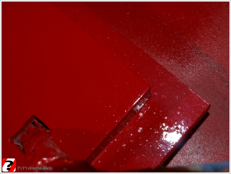

Beim Rot lackieren hat die erste Schicht auch gut geklappt. Dann war ich zu ungeduldig und hab nach ca. 1 Std
die Zweite Schicht darauf gemacht. Böser Fehler nun hat die erste Schicht
ausgegast und blöde Löcher in meiner zweite Schicht gebracht
(ich hoffe man kann es erkennen).
Nach dem das Teil Rot war wurde es noch mit einem Klarlack verschönert der
um einiges kratzfester und beständiger ist als der Rote lack.

Netzteil Belüftung
Ich wusste nicht wie ich das Loch für das Netzteil gestalte. Der erste Gedanke war Löcher die von oben nach unten immer grösser werden und
weiss Lackiert. Wurde aber verschlagen da an meinem Case sonst keine Löcher vorhanden sind.
Der Zweite Gedanke war ich mach 2-mal mein Logo nebeneinander. Fräße denn Rahmen in das Mdf und der Weiße Teil wird aus dem Mdf entfernt.
Dann sollte aus einem Stück Blech das Fragezeichen drauf kommen natürlich Schwarz. Wurde aber auch wieder verschlagen da ich an 3 anderen Stellen
mein Logo vorgesehen habe. Dachte dass wird zu viel.
Das Teil sieht jetzt aus wie ein Kopf von einem Computerspiel.Somit habe ich die Form vom Usb Kopf wieder aufgegriffen.
Dazu habe ich ein Loch in das Mdf Brett gemacht in der Größe des Usb Kopfes.
Mit der Oberfräse wurde oben noch eine Fase gemacht, am Unterteil habe ich eine Große Fase gemacht dass die Luft durch die Schlitze gelängt wird.
Aus einem anderem Stück habe ich das Innenleben gebaut oben mit einer kleine Fase unten wieder eine
Große das die Luft auch schön durch sie Schlitze geht.

Die Blende für den USB Anschluss entsteht aus einem Stück Edelstahl.
Das Grobe wurde mit dem Flex gemacht, der Usb Platz wurde mit dem Dremel vor
gearbeitet und dann Viel Feilen Feilen Feilen bis es Passt.

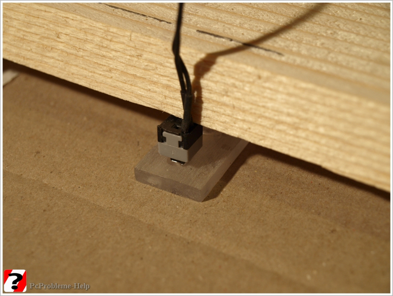

Weil Feilen so Spaß macht habe ich auch noch gleich den Button gemacht.
Leider hat sich das Stück Plexi versteckt das ich dafür schon mal gemacht habe.
Also gut dann mache ich es halt nochmal, dieses Mal
aber in einer Form eines T dann hat das Blechstück eine bessere Auflage Fläche.
Später werden die blenden rechts und links rot Lackiert der Button bekommt eine Weiß Farbe und mein Logo oben drauf.
Hier sieht man den Boden von unten an die Leisten habe ich Gummipuffer
gemacht. Nun Stossen die Leisten an das Netzteil an und das schön Sanft.

Bevor der Usb Deckel mit dem Case verschraubt werden konnte musste ich ein Ausgleich Stück aus Alu montieren.
Die arme Niete war auch noch zu dick und musste abnehmen.
Der Innere Teil vom Deckel hat wiedermal eine Karton Schablone gebraucht
das alle Teile auch gut zu montieren sind was ich noch alles rein bauen will.
Aus Mdf Platten viel Sägen und Leimen war der erste Teil geschaft nun kann ich die Hardware einbauen.
Mein T steck vom Button Knopf hat noch eine Führung gebraucht das er sich nicht dreht.
Darum habe ich das Mega großes Plexiteil gefeilt und mit Sekunden Kleber drauf gemacht
ist Natürlich erst dreimal runtergefallen.

Rückwand chopped
Ich habe ja das Case ge chopped, darum musste auch die Rückwand kleiner werden auch wenn man sieh nachher nicht mehr sieht.
Die Versteifung war im Weg und viel dem Flex zum Opfer.
Die Mitte habe ich mit einer Reisnadel angezeichnet und der Flex hat das Blech getrennt.
Am
Zweiten Blech habe ich die Breite passend gemacht, da man ja
Umweltbewusst ist kam das Rausgetrennte Blech wieder zum Einsatz.
Habe es auf Größe geflext und mit Sekundenkleber von Würth dran geklebt.
Leider ist was durch gesüfft aber das wird später halt weg geschliffen und Lackiert.
Power Button
Unter der Woche habe ich die Teile für den Usb Kopf noch rot Lackiert.
Mit Sekundenkleber dann angebracht. Der Powerbutton bekommt noch mein Logo und wird rot Beleuchtet.

Damit der Deckel auch leicht zu öffnen ist habe ich zwei touch latch Beschläge eingebaut.
Bei einem Druck auf den Deckel, Drücken diese ihn nach oben und ich kann ihn Leicht öffnen.

ist auch etwas kaputt gegangen das innen Leben vom Deckel hat Risse
bekommen. Das ist beim Bohren des Kabelauslasses passiert.
Beim Gegenstück ist nichts Passiert Gott sei Dank.
Dort habe ich ein 35 er Loch gebohrt und angefasst auf beiden Seiten das meine Kabelführung auch gut durch geht.
USB Case
Das Gehäuse soll auch aus Mdf werden und weiß Lackiert werden.
Ich habe Küchentüren genommen die schon Lackiert sind und eine Rundung an der Kante.
Das Brett habe ich in der Mitte aufgeteilt und wieder Verleimt somit habe
ich auf beiden Sichtseiten eine gute Kante mit Rundung.
In die Teile habe ich eine Nut gefräst die Federn sollen später rot werden und der Rest Weiß.
Alle Bretter habe ich mit Winkel verbunden.
In die Teile habe ich eine Muffe mit innen Gewinde gemacht. Mit den
Inbusschrauben kann ich nun das Neue Case mit dem alten verbinden.
Es kommen dann noch Abstandhalter dazwischen um eine gleichmäßige Fuge zu bekommen.
Usb Case
Ich
habe noch einen Rechenfehler von mir entdeckt. Auf der linken Seite wo auch die Türe ist habe ich die Feder nicht mit berechnet,
nun steht mein Seitenteil zu weit raus. Die Säge hat es zwar wieder gerichtet aber
es kostet wieder viel Zeit und schweiß beide Seiten identisch zu bekommen.
Meine Türe wenn Sie zu ist wird man sie als solches nicht erkennen. Beim Schließen geht sie sanft und langsam zu.
Auf dem Bild vielleicht nicht ganz zu erkennen aber das Blech hat gut weichen müssen für mein Möbelband.
In die Front kommt nun noch mein Logo hier schon mal ein Position Test.

Das Window habe ich heute rein gemacht erst die Position getestet, Danach
gesägt und Löcher gebohrt. Und es kam dabei raus ein Window und ein Iron Cross Logo.
Ich habe noch eine Braun getönte Glasscheibe da gehabt. Auf dem Bild ist sie zwar grün aber nicht in Natur.
Ich wusste aber nicht ob die Scheibe aus gehärtetem Glas besteht oder nicht.
Das schneiden war daher sehr spannend Gehärtetes Glas kann man nicht schneiden das gibt Tausend teile.
Zum Glück ging das schneiden ohne Probleme und voll locker.
Die Türe hat einen Falz bekommen für das Glas. Buche leisten halten das Glas an der Position und
beleuchtet wird das Ganze von der IKEA Dioder Led Lichtleiste.
Die Beleuchtung hat drei Stufen schneller Farbwechsel, langsam oder Konstant.
Hier sieht man noch die Anpassung am Case das die Türe Funktioniert. Das Band hat zu vor immer an der Strebe angestoßen.
Zum Schluss habe ich das Case noch in der Höhe angepasst.

Ich habe mein Fragezeichen von meinem Logo ausgedruckt mit Leim auf ein Stück Edelstahl geklebt.
Mit dem Flex habe ich die Form aus dem Metall gearbeitet und viel Feilen hat es dann zu einer schönen Form gebracht.

Die Festplatten haben heute das Hängen gelernt. Auf der anderen Seite habe
ich ein Stück Edelstahl gebogen etwas mehr als 90 Grad
denn wenn die Platten hängen ziehen die mit ihrem Gewicht das Ganze auf 90 Grad runter.

Kleine SSD will zu Mama und Papa. Dazu habe ich ein Blech gebogen auf
die gleiche Grösse der SSD gefeilt und wie immer aus Edelstahl.
Löcher gebohrt und an den Festplattenkäfig genietet. Die Kabel sind

Schalter
Aus der Seitenabdeckung vom Original Case habe ich denn Schalter raus geflext.
Die Steuereinheit habe ich in die Slotblende montiert wie immer mit Flexen und Feilen.
In der Türe ist die Led Beleuchtung und hier sieht man das Bedienelement.
Beide Schalter sind später nicht sichtbar können aber leicht unten bedient werden.

Kabel vom Deckel ins Case
Das Problem die Kabel vom Deckel in das Case zu bekommen hat viele Versuche gebraucht.
Ins Gesamt sind es 5 Kabel also 5 Probleme.
Die wollte ich zuerst in ein Leerrohr stecken was aber durch den Usbstecker
nicht ging und das Leerrohr bei geschlossenem Deckel im Case keinen Platz mehr hat.
Ich habe auch keine andere Lösung gefunden wo ein USB Stecker durch geht.
Meine Frau hat für das Case einen Schlauch gestrickt der nun Wunderbar passt.
In den Deckel habe ich ein 30 cm loch gebohrt und im Case ein 35 er Loch was ich auf der Unterseite vergrößert habe
das der Wiederstand beim Schließen des Deckel kleiner wird.
Beim Schließen des Deckels kommt der schöne schlauch aber zu einer Berührung des Cpu Kühlers.
Ich habe aus Edelstahl ein Blech gearbeitet und ein Stück Glas oberhalb des Bleches fest geklebt.
Nun gleitet der Kabelstrang elegant nach unten und das er das noch besser kann habe ich ihn mit 6 Muttern beschwert.
Dass die Luft aber noch nach oben Strömen kann habe ich ein Paar Lüftungsschlitze geflext und wie immer fein gefeilt.
Lacken
Lacken
Alle rohen Mdf Teile habe ich mit Absperrgrund angestrichen, dieser braucht aber einen Tag zum Trocken.
Vor dem Lacken muss alle gespachtelt und geschliffen werden eine Mühsame Arbeit.
Der Fuß nach der dritten Lackdusche der Blöde Lack deckt nicht. Erst nach dem 5-mal Lacken war der Fuß wirklich Schwarz.
Die Streifen mit der Grundierung in Rot kommen noch Bilder es war zu spät um noch welche zu machen.
Die ersten Roten Teile sind fertig und leuchten schön Rot.
Zu später Stunde hat die Nachtlampe mir geholfen denn ohne Licht wird das nix.

Da ist er nun der Stick de Usb in einem schönen Weiss mit roten Streifen und Akzenten.
Das Innere vom Usb Deckel leuchtet nun in schönem Rot. Die Netzteilbelüftung hat noch eine Rote Beleuchtung bekommen.

Hier sind nun alle Festplatten montiert und alle Kabel gut versteckt. Der Ms-Tech Lüfter hat noch eine Verschönerung bekommen.
Im Inneren ist echt kein Platz mehr alles rein zu bekommen war echt eine Herausforderung die so nicht geplant war.
Aber auch hier ist alles aufgeräumt und man sieht fast keine Kabel mehr.

Nah meine sketchup Zeichnung ist nicht der hit aber man erkennt was es werden soll.
Nun kommt ihr Meinungen und Namens Vorschläge gern gehört. ;)

Nun habe ich hier gleich mal einen Vergleich Usb Stick Stecker oder wie man das
auch nennt.
Da ich und Alan-Lee keine Probleme haben damit lassen wir das nun hier beruhen und
Starten in die Projekte.

Hier nun meine Code Bilder.
Und oh wunder da kam dann auch das Netzteil raus habe ich schon vermisst.
Mehr Bilder mit Code habe ich nicht da ich das Case gleich zerlegt habe in alle Teile.
Finde es gut verarbeitet und keine scharfen kannten.
Nur die Aussenfarbe ist schon etwas seltsam.
