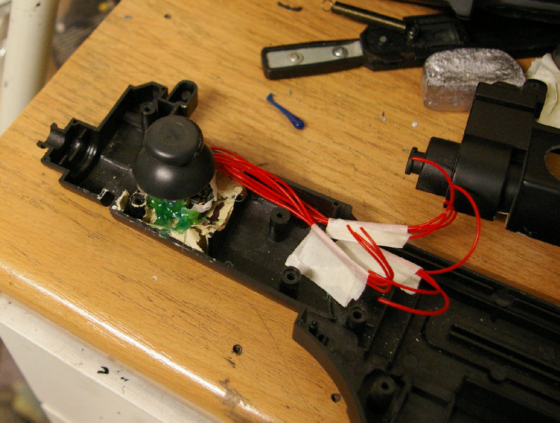

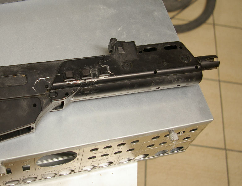

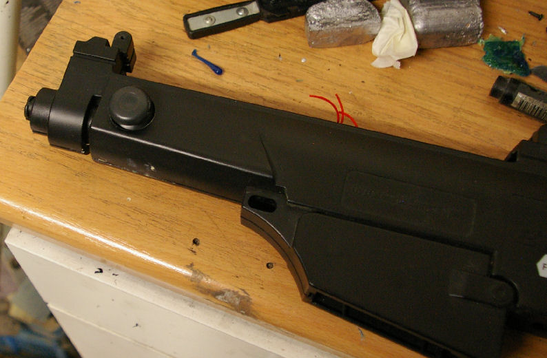

Damit der kleine Steuerknüppel hinterher auch an einer möglichst sinnvollen Position untergebracht werden kann...musste erstmal etwas platz im vorderen Bereich des Laufes geschaffen werden, nachdem wir dann alles an plastik aus dem weg hatten was uns störte....haben wir erstmal eine hälfte mit etwas spachtelmasse angefüllt auf der wir dann später den kleinen steuerknüppel befestigen können (mussten etwas an höhe gewinnen....)
Gleichzeitig hat die 2. Hälfte der Außenschale ein passendes Loche bekommen, durch den der knüppel durchgucken kann...
Ansonsten haben wir aber auch damit angefangen die ersten Schalter in das Gewehr einzubauen.

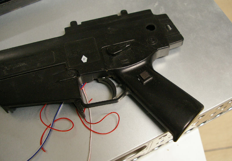

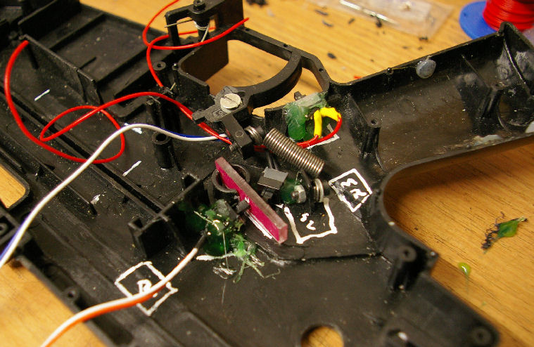

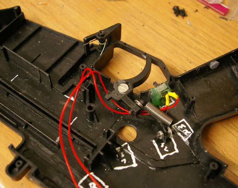

Los ging es erstmal mit Abzug und Mausrad, den Abzug haben wir als erstes über eine Feder mit dem Gewehrgehäuse befestigt. So springt er immer in Ausgangsposition zurück wenn der Abzug wieder losgelassen wird. Anschliessend haben wir dann einen Taster hinter dem Abzug angebracht, so das er jedes mal auslöst wenn der Taster voll durchgezogen wird.
Das Mausrad ersetzen wir mit einer kleinen Wippe die von außen über einen kleinen hebel mit dem Daumen der abzugshand bedient werden kann. Dabei haben wir darauf geachtet einen möglichst kurzen auslöseweg zu erzielen (ca. 1mm je seite) damit der umschalteffekt ähnlich schnell funktioniert wie bei einem normalen mausrad (z.b. zum waffenwechsel etc.)

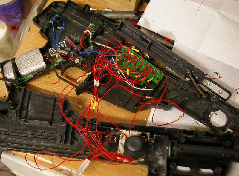

Haben aber auch den größten teil der ganzen Taster schonmal drinne....so das der rest eigentlich auch nicht mehr so lange aufhalten solllte....
erstmal haben wir uns natürlich ne übersicht gemacht welche pinkombination welchen tastendruck ereugt....

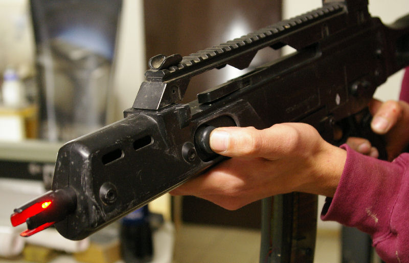

anschließend haben wir dann schonmal einen taster für den rechten daumen angebracht.....
im vorderen Bereich des Laufes haben wir dann noch 3 weitere taster platziert, die bequem mit den fingern der linken hand gedrückt werden können...
und dann ging der Spass erst so richtig los..... ;)
Was jetzt noch fehlt sind hauptsächlich 1-2 tilt switches die einen tastendruck auslösen wenn das Gewehr ruckartig in eine bestimmte Richtung bewegt wird, dadurch sollte es dann möglich sein die "sprung" taste der spiele darauf zu belegen....springt man dann...oder reisst das Gewehr ruckartig ein stück nach oben...springt die figur im spiel....das selbe ist auch für die "Nahkampf" Funktion geplant allerdings dann mit einer ruckartigen bewegung nach vorne anstatt nach oben....

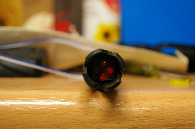

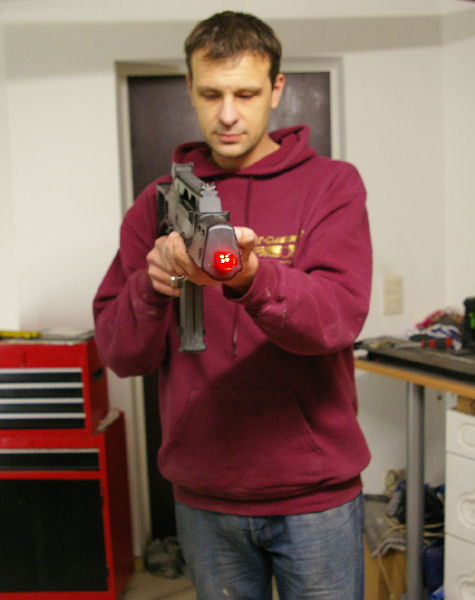

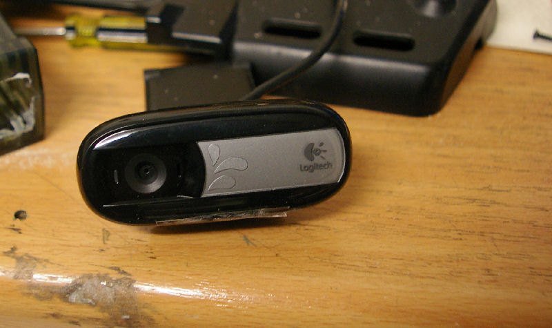

Viele Bilder hab ich zwar nicht....aber das liegt auch hauptsächlich am Stand der Dinge....inzwischen sind die ganzen Taster schonmal soweit verkabelt...zusätzlich haben wir dann noch im vorderen Bereich des Laufes einen mini LED Cluster untergebracht (4x3mm LED). Das ganze ist später dafür gedacht das die Webcam die wir integrieren wollen einen Fixpunkt hat den sie als Referenz für den Mauszeiger erkennen kann. Den Rest regelt dann später eine software die speziell auf die Bedürfnisse Behinderter Menschen zugeschnitten ist und es so ermöglicht den Mauszeiger mithilfe einer Kamera zu steuern (im Zweifelsfalle über Bewegung der Pupille, Hände usw.). Kurz gesagt: Die Kamera erkennt die LEDs und bewegt dann passend den mauszeiger dazu auf dem Bildschirm :thumbsup:

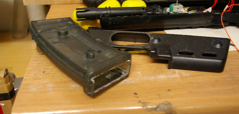

Das Magazin haben wir dann auch schonmal ein wenig umgearbeitet....damit wir später auch problemlos die Batterien wechseln können....

Die Sache mit der Webcam find ich äußerst interessant. Wie heißt denn die Software mit der ihr das macht?
Beiträge: 463
  • Private Nachricht senden
Montag, 5. Dezember 2011, 20:54
joa is schon ne witzige Geschichte mit der Camera als Mausersatz.... :D
Ursprünglich wollten wir die Aufnahme bzw. Signalauswertung ja mit der Multitouch Mini Software machen die auch bei vielen Eigenbau Surface Tischen zum Einsatz kommt (und auch ne zeitlang in unserem Storm projekt verbaut war). In der Praxis hat sich das aber als fehlgriff erwiesen da die software einfach falsch ausgelegt ist, zumindest für unsere Zwecke (und durch die Multitouch funktionen auch leider zu ungenau)
Daher mussten wir in den letzten Tagen auch wirklich nochmal nach alternativen suchen....obwohl wir den punkt schon längst als fertig abgehackt hatten :D
Fündig wurd ich dann bei http://cameramouse.org/ da findet man die gleichnamige Software die vom Boston College & Boston University entwickelt wurde um Leuten mit Behinderung bei der Bedienung eines Computers zu unterstützen.
Die Software passt auch deutlich besser auf unsere Anforderungen als die Multitouch Software...so das wir damit schon einen ersten Testlauf (erstmal nur von der Mausfunktion) erfolgreich hinter uns gebracht haben :thumbsup:
Hatten sogar kurzfristig schon überlegt ob wir uns noch ne kabellose webcam besorgen (oder unsere auf kabellos umrüsten) um dann noch ein headset mit der kamera bauen zu können.....so das die Kamera direkt vor einem auge sitzt und die Bewegung der Pupillen als Referenzpunkt für die Bewegung nimmt.....generell würde es auch funktionieren....allerdings macht uns der Lidschlag beim Auge noch einen strich durch die rechnung (auge zu = kein referenzpunkt für die kamera).... :D

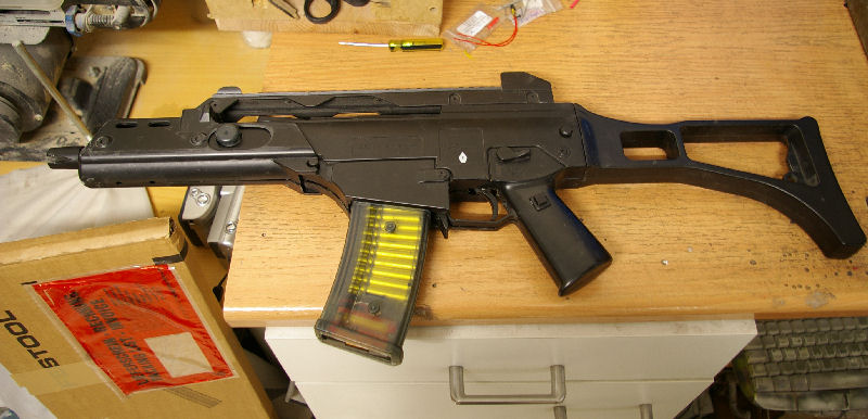

Ansonsten haben wir aber das gute Stück soweit auch schonmal wieder zusammengesetzt, damit wir in den nächsten Tagen erstmal einen ausgiebigen Test machen können, bevor es dann an das lackieren geht.....
