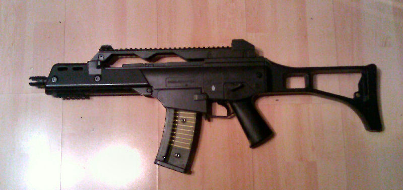

So dann will ich doch auch endlich mal unser Worklog anfangen :thumbsup:

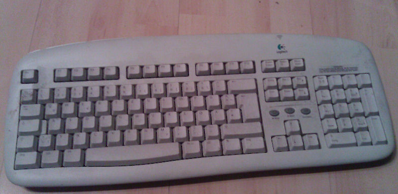

Unsere Grundlage wird ein altes Logitech wireless keyboard bilden, das gute Stück liegt schon einige Jahre in der Ecke rum und setzt Staub an, da wird es langsam auch mal Zeit sie einem sinnvollem Einsatzzweck zuzuführen....
Zusätzlich werden wir höchstwahrscheinlich auch noch eine Webcam zum Einsatz bringen und diese mit dem Empfänger des Keyboards kreuzen. (Da wir das allerdings noch nicht testen konnten, dazu erst später mehr ;) )
Was wir vorhaben ist relativ simpel....die Elektronik aus der Tastatur raus....in ein Softair G36 rein....und daraus dann nen sinnvollen Game Controller basteln..... :thumbsup:

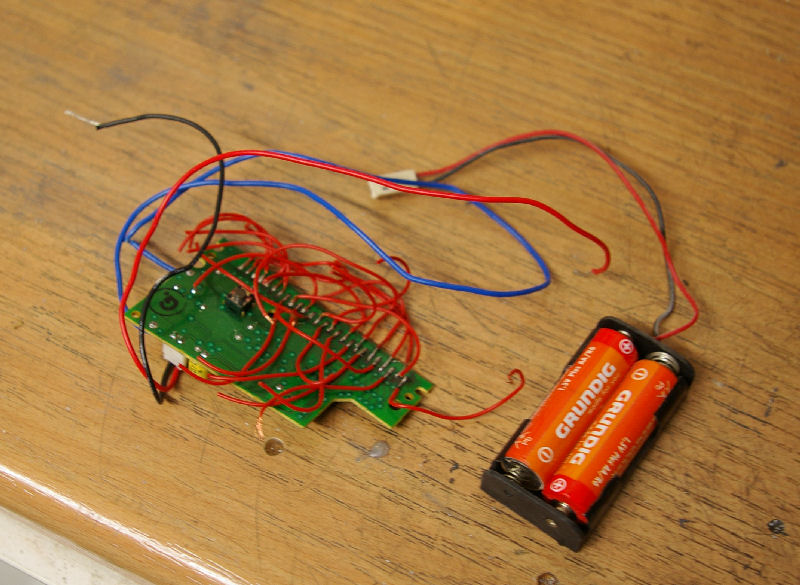

Haben die Tastatur ja soweit schon in ihre Bestandteile zerlegt und auch die Platine heraus operiert....daher ging es jetzt als nächstes auch erstmal damit weiter alle Kontakte der Tastatur (die für die Tasten verantwortlich sind) mit Kabeln auszurüsten....so das es etwas leichter wird die Belegung herauszufinden und einige Tasten den jeweiligen Kontakten zuzuordnen.....

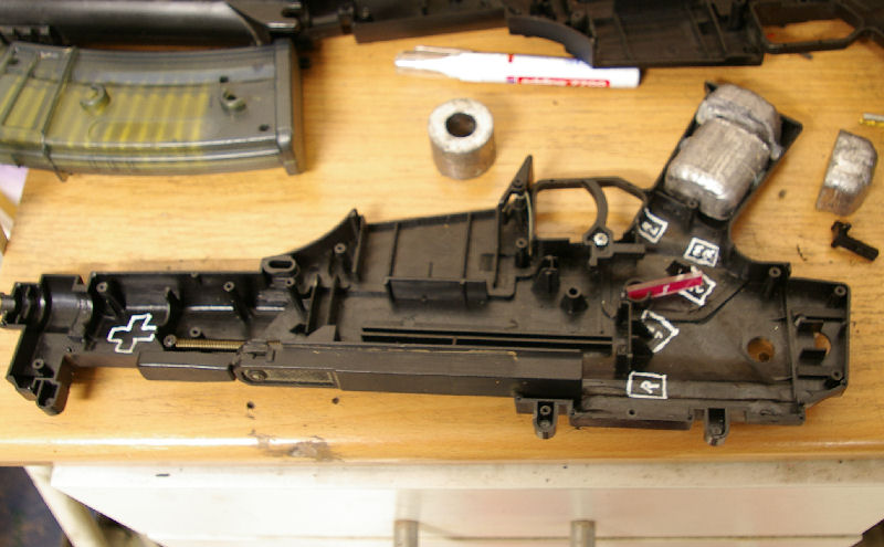

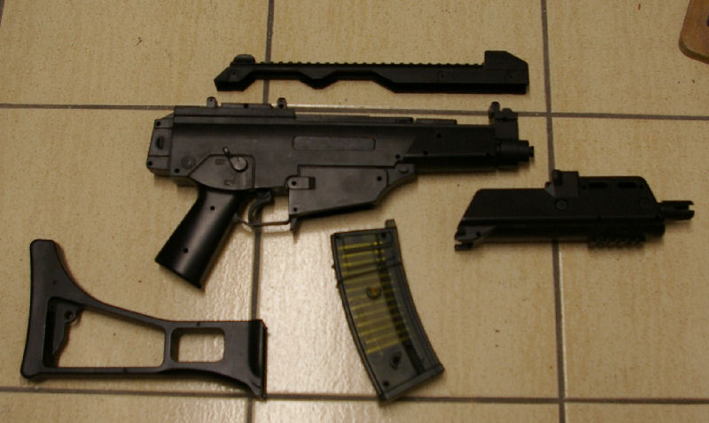

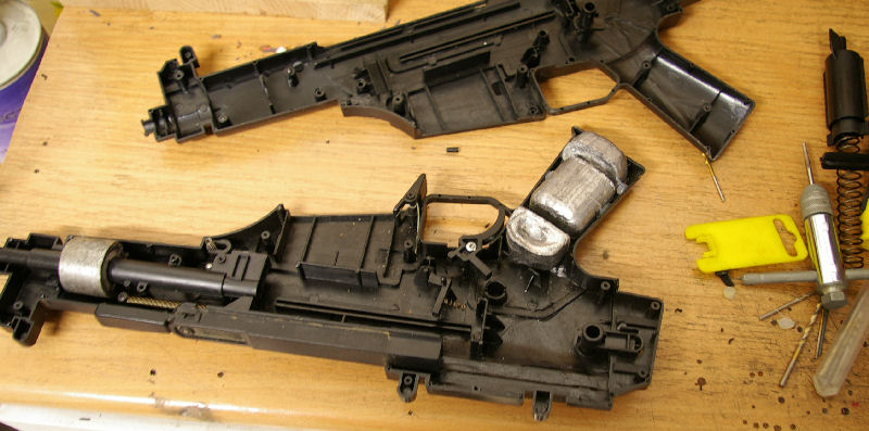

Ansonsten ging es hier aber natürlich auch schon wieder etwas weiter....inzwischen haben wir erstmal alles in seine Bestandteile zerlegt um so besser einschätzen zu können wo wir die einzelnen Teile der Elektronik unterbringen können....

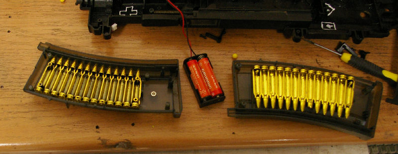

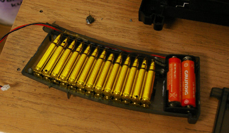

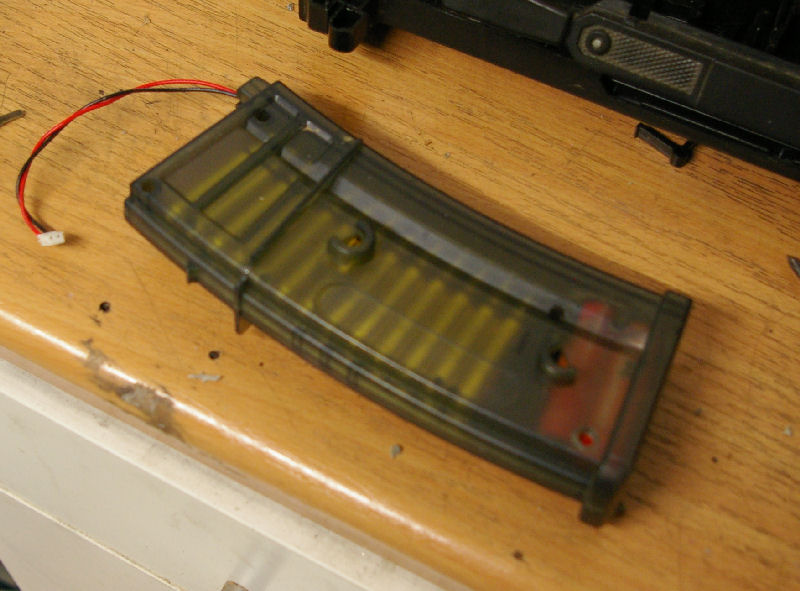

Die Akkus/Batterien für die Stromversorgung haben auch schon ihren Platz gefunden....
jetzt müssen wir als nächstes noch eine Öffnung in die Unterseite des Magazins einarbeiten und das dann anschließend mit ner Abdeckung versehen...so das man auch einfachen zugang hat um die Batterien auch mal wechseln zu können....

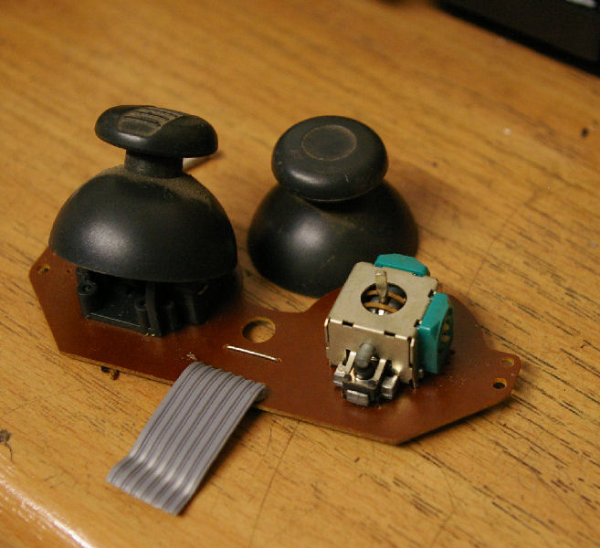

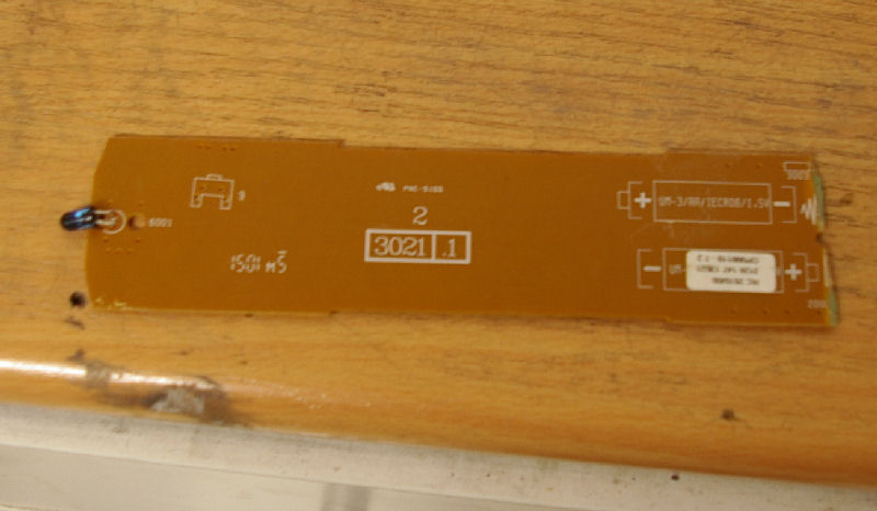

Obendrein musste dann auch noch eine alte Fernbedienung und ein altes ausrangiertes Gamepad dran glauben....aus der Fernbedienung werden wir die IR LED übernehmen die später vorne im Lauf platziert werden soll...und aus dem Gamepad haben wir uns eines der Steuerkreuze ausgebaut, da wir darüber die Richtungseingabe steuern wollen (W,A,S,D)
Das Steuerkreuz wird im vorderen Bereich des Laufes Platziert so das man es dann später bequem mit dem Daumen der linken Hand bedienen kann (ähnlich wie beim Gamepad)
