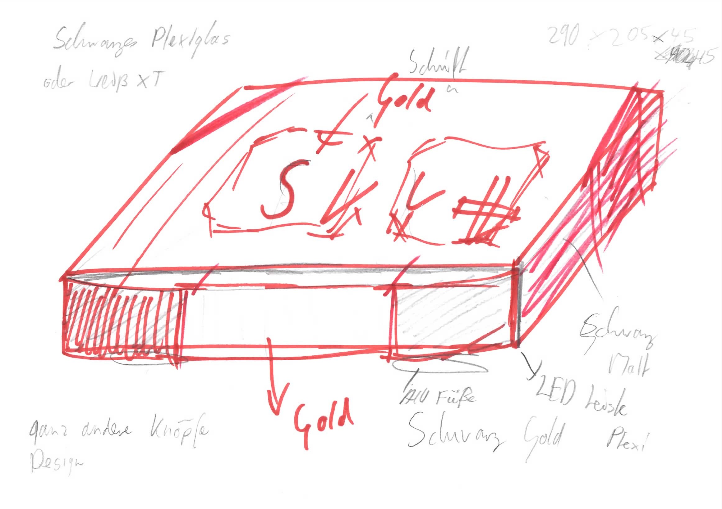

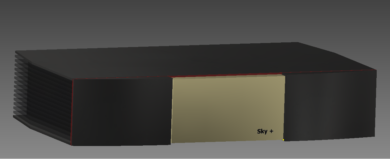

Syntax Gold: Ja, soll ein hochwertiges und edles Receivergehäuse werden. Als Material wird hauptsächlich Aluminium und Plexiglas.
So die erste Skizze ;) Sieht noch etwas durcheinander aus .

Ja, also am 12.7. hab ich mit der Planung angefangen von dem Zeitpunkt stammt noch die oben gepostete Skizze.
Die Skizze hab ich dann mit meinem CAD-Programm verwirklicht.

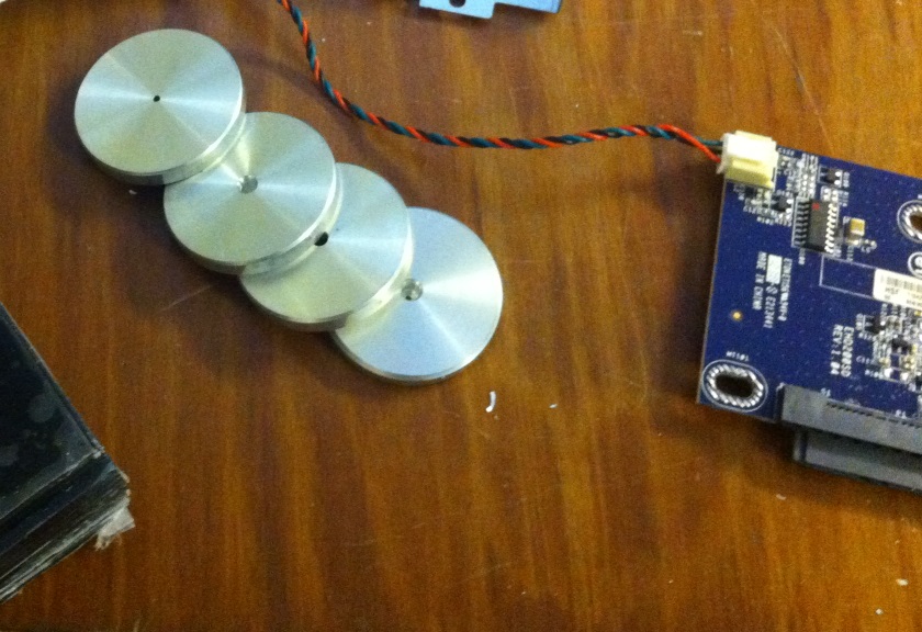

Es sind ja jetzt schon zwei Wochen ins Land gezogen in dennen ich die Bodenplatte , den Deckel, die Plexiglas Scheibe für die Front, das
Plexiglas für die Seitenstreben zugesägt habe. Die Füsse habe ich Alu Rundmaterial gedreht.

"Sind die Füße selbst gedreht ? " Ja, 35mm Rundmateial beidseitig Plan gedreht und halt noch en Loch für die M3er Senkkopfschraube.

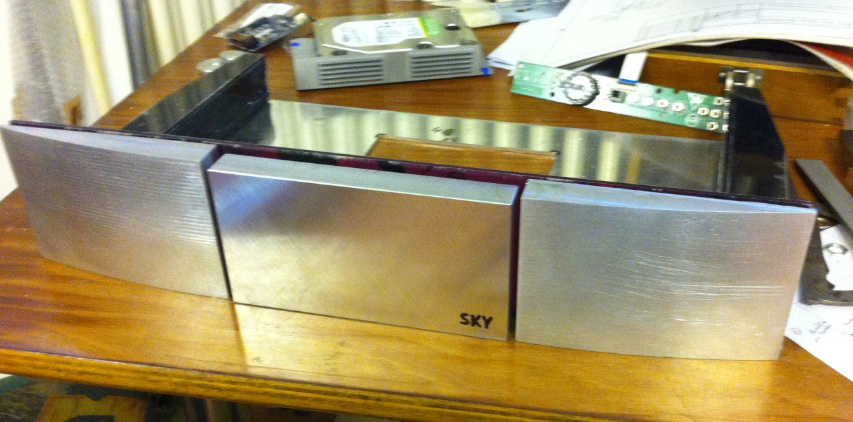

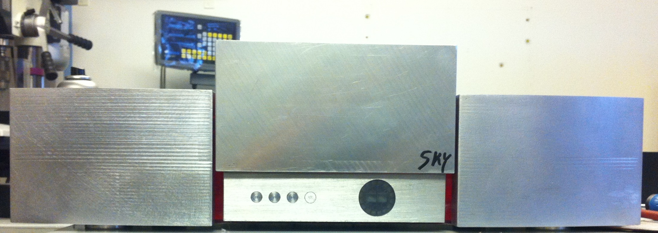

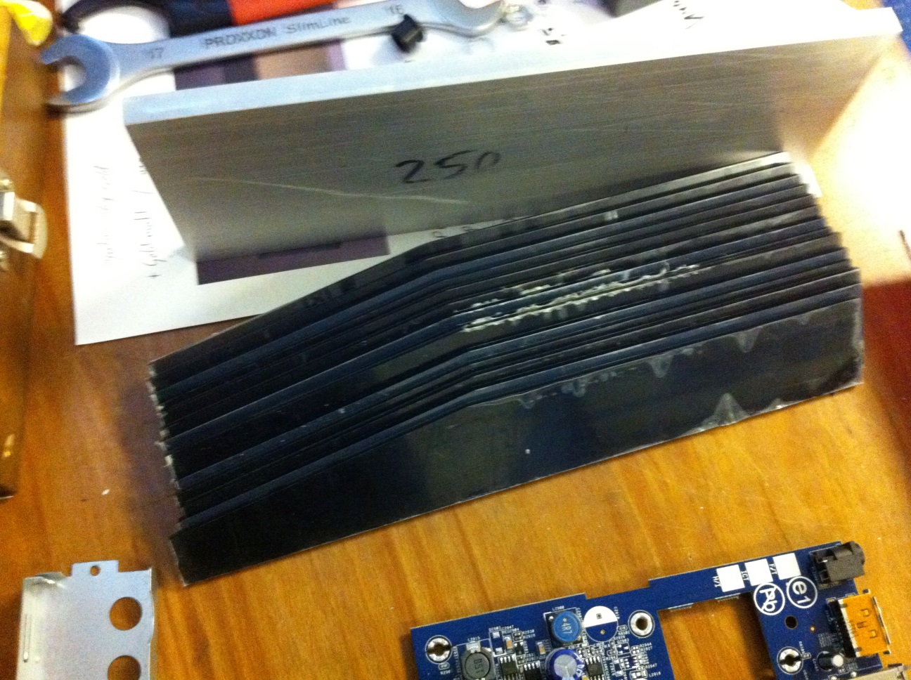

So, am Wochenende konnte ich die Rundungen für die Front fertigen.
Hab leider nur einen Schruppfräser zur Hand gehabt darum muss ich die Teile noch abschleifen...

fräst du von hand oder via cnc? wenn von hand würde mich interessieren wie du auf dem koordinatentisch die rundungen fräst. stehe leider vor dem problem und habe nur handbetrieb :D

Hey, hab mir vor Jahren ne "normale" Fräsmaschine auf CNC umgebaut.. Mit dem Koordinatentisch solch eine Form herzustellen ist fast unmöglich.. Mit einem Rundtisch müsste es gehen.
Dienstag, 29. Juli 2014, 13:22
Also wenn ich das linke Teil anschaue, muß ich sagen das es mit Rillen in der Oberfläche gut ausschauen würde.
Vom gesamten her erinnert es mich an das hier
Sehr schön, freu mich schon aufs nächste Update.

Joar die Rillen kommen wie gesagt vom Schruppfräser und werden noch verschliffen.

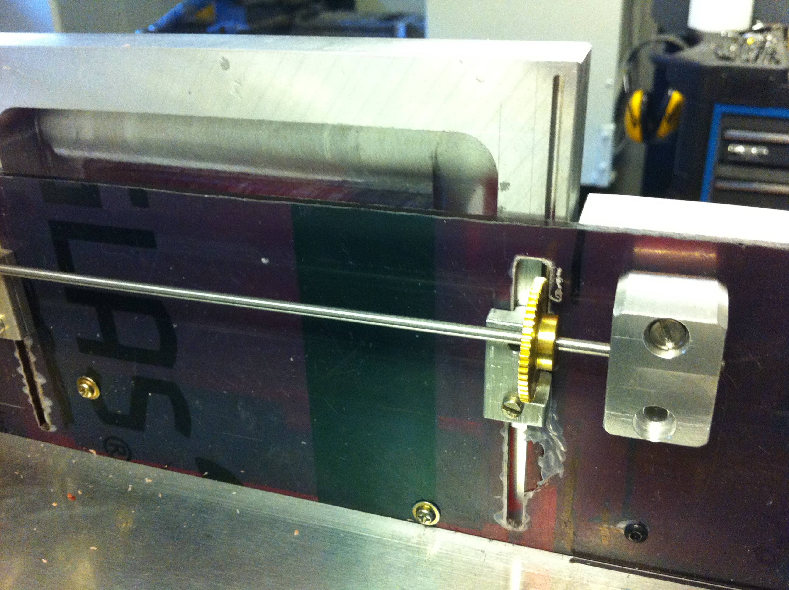

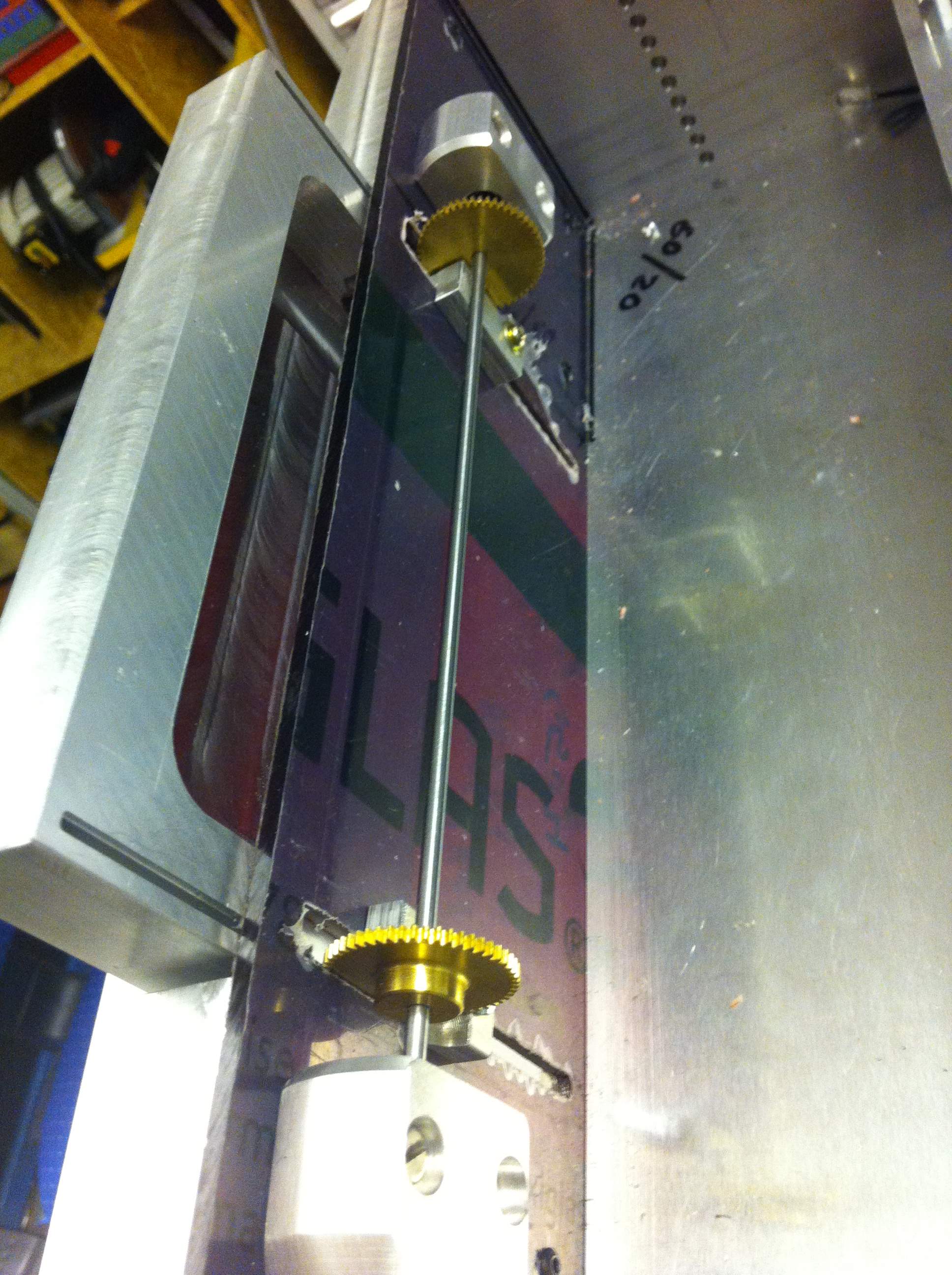

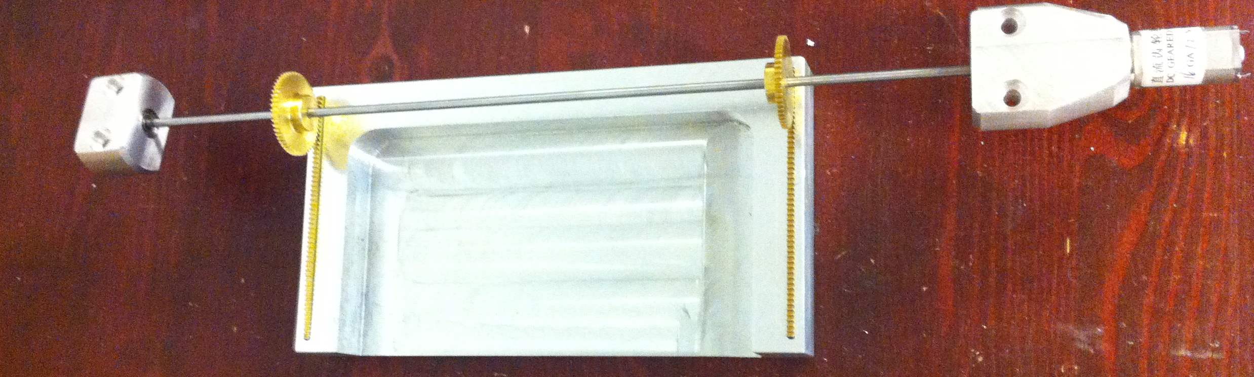

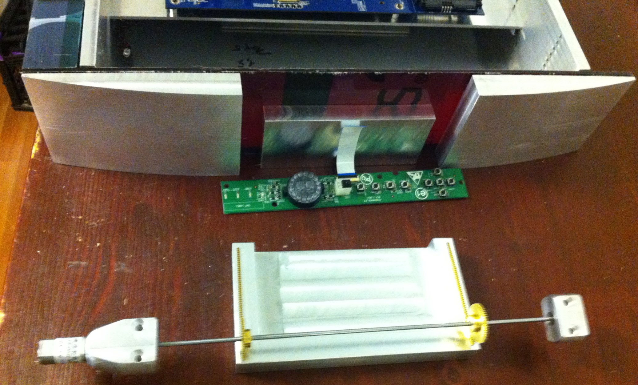

Die Front Mechanik angefangen.. also die mittlere Platte wird auf Knopfdruck hochfahren..
Zu vorschein werden dann die Knöpfe und die LED Anzeige kommen

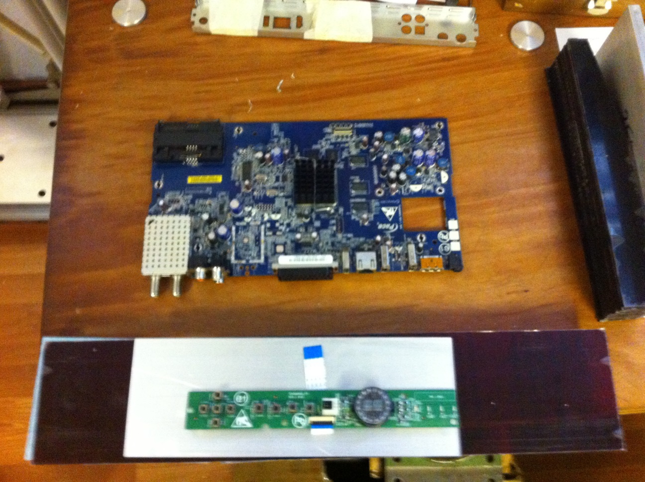

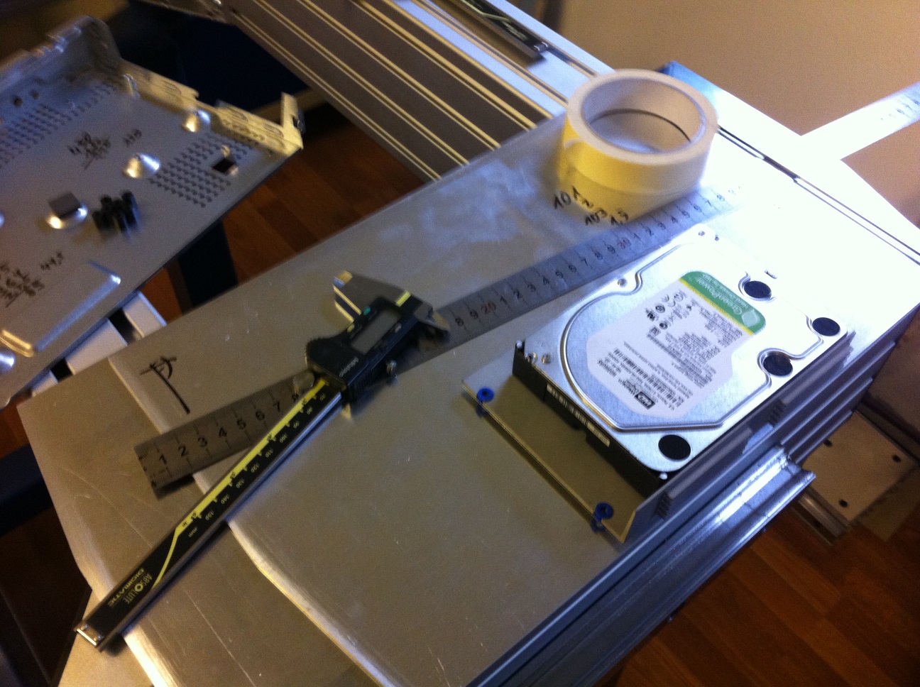

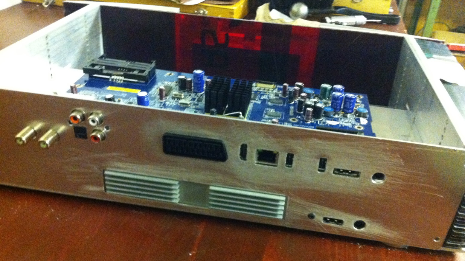

So, die Halteplatte für das Mainboard hab ich auch zurecht gesägt. In den Seitenplatten befinden sich jeweils eine Nut für die Platte.

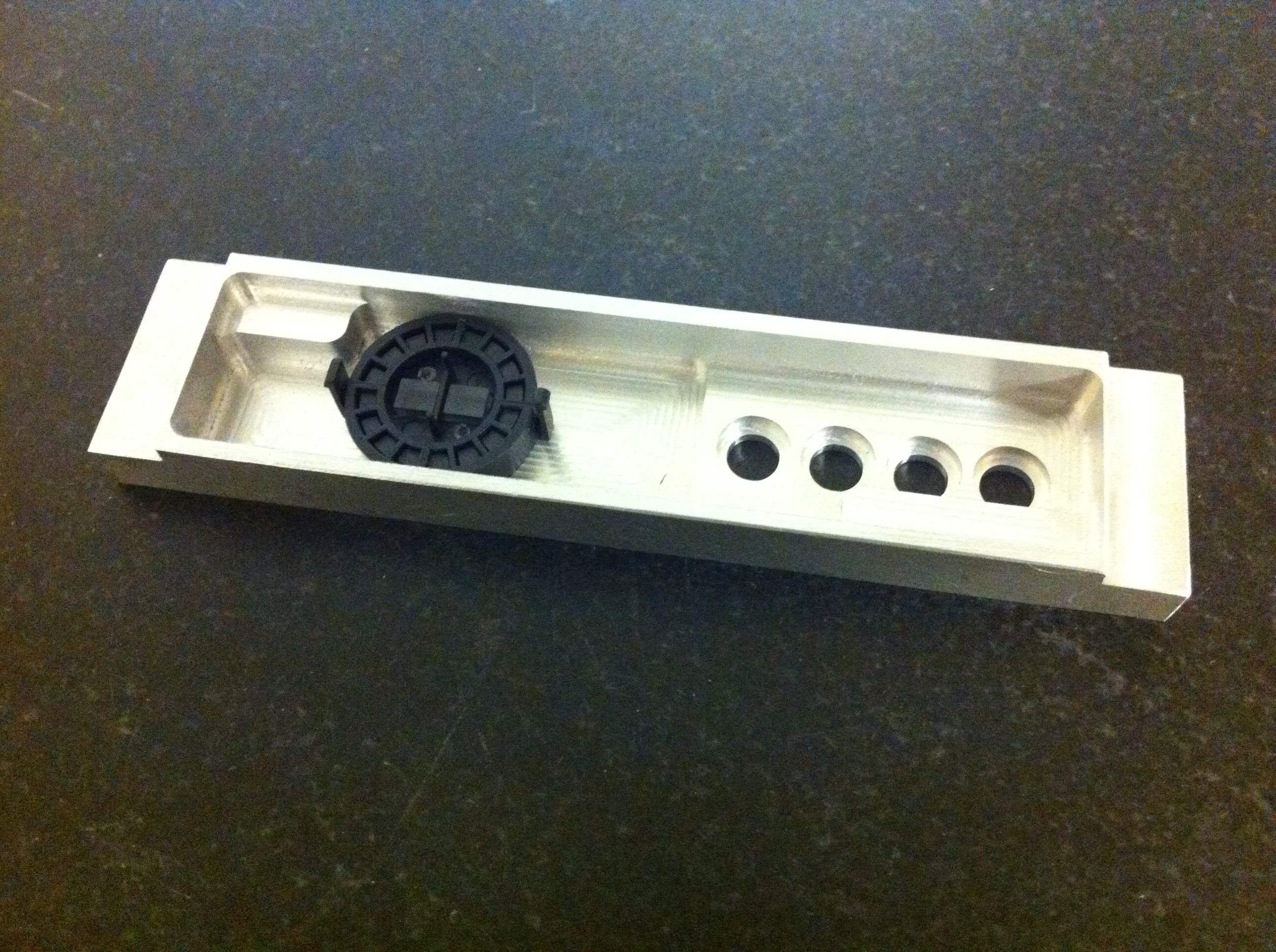

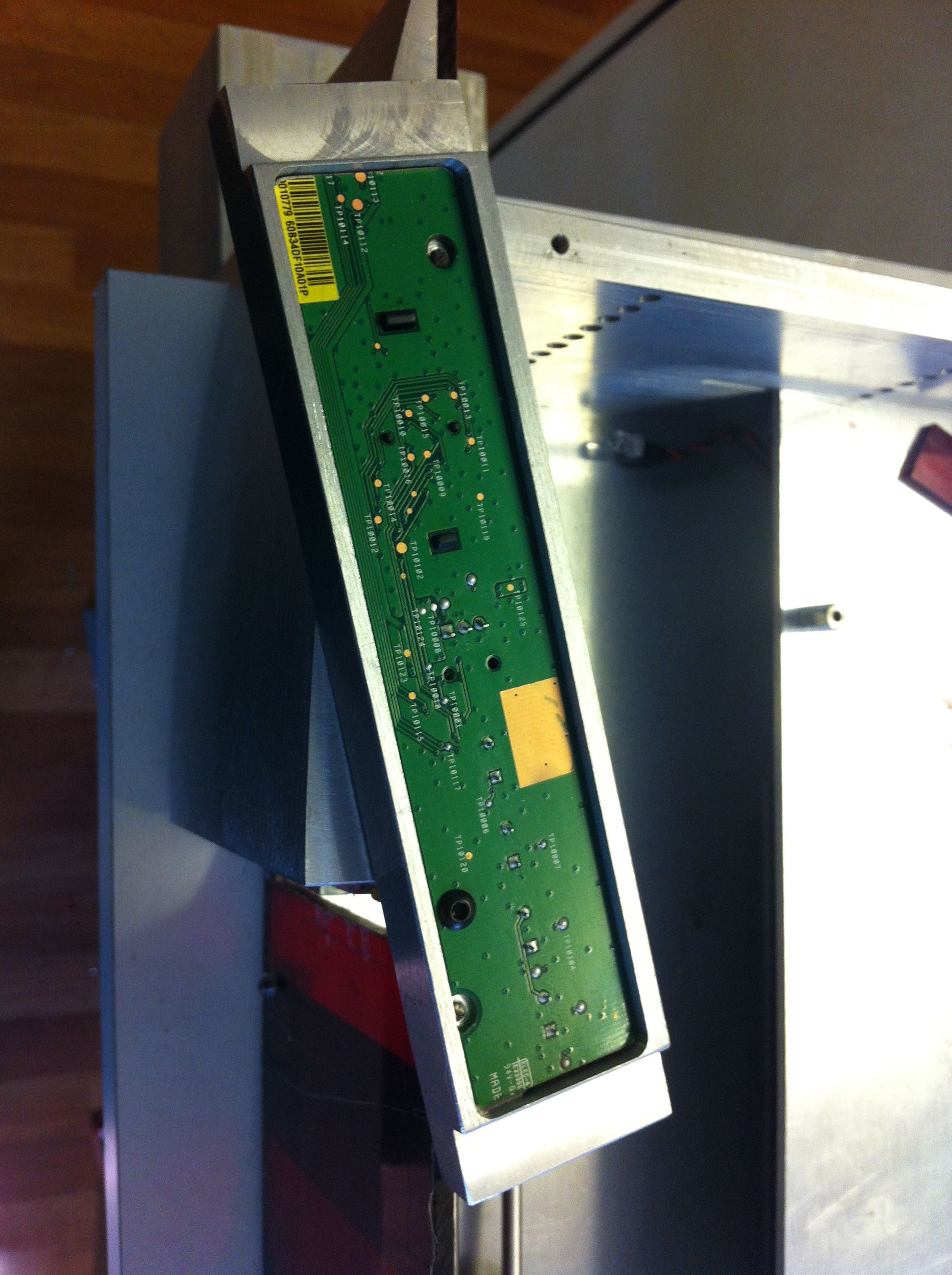

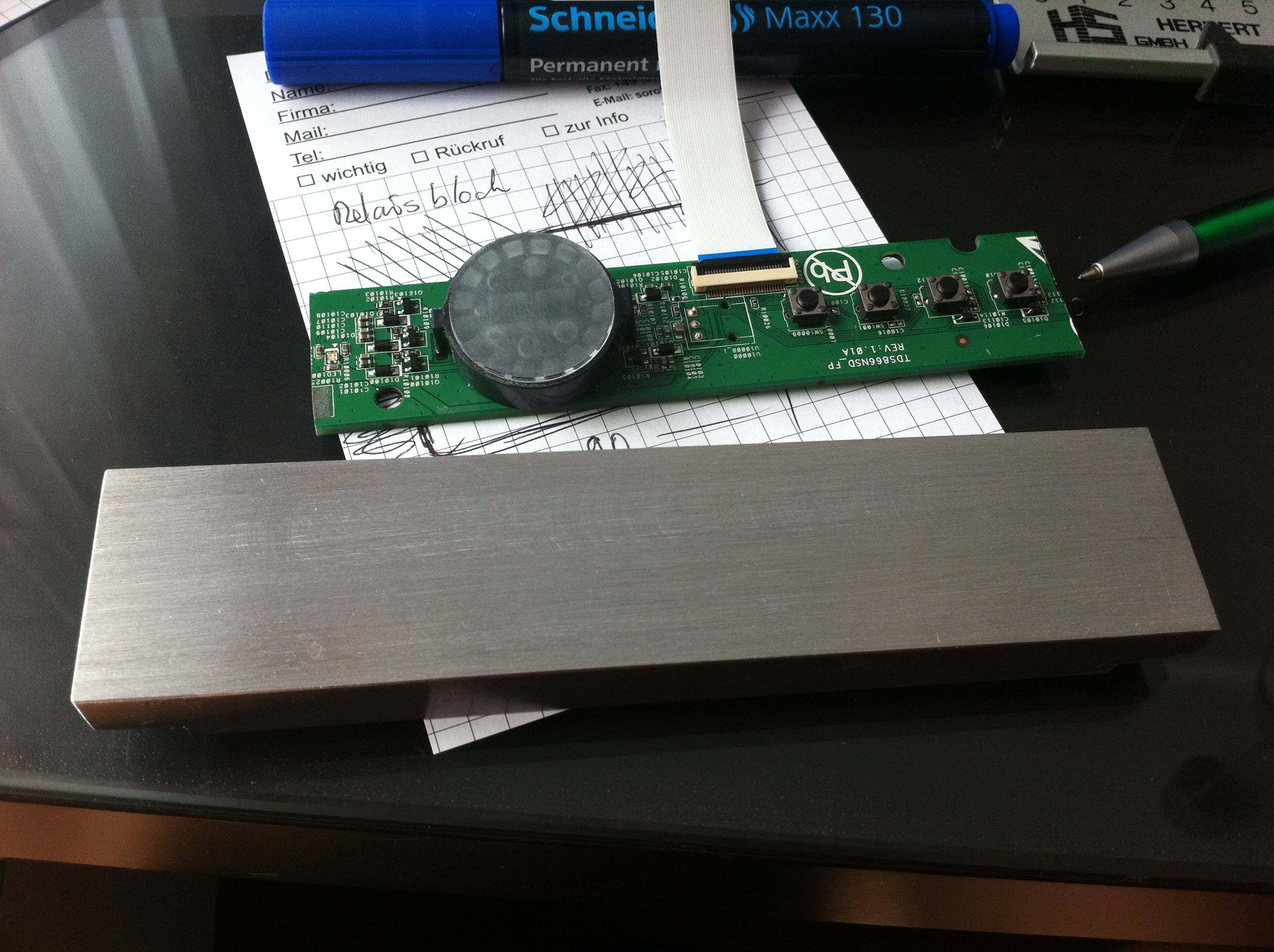

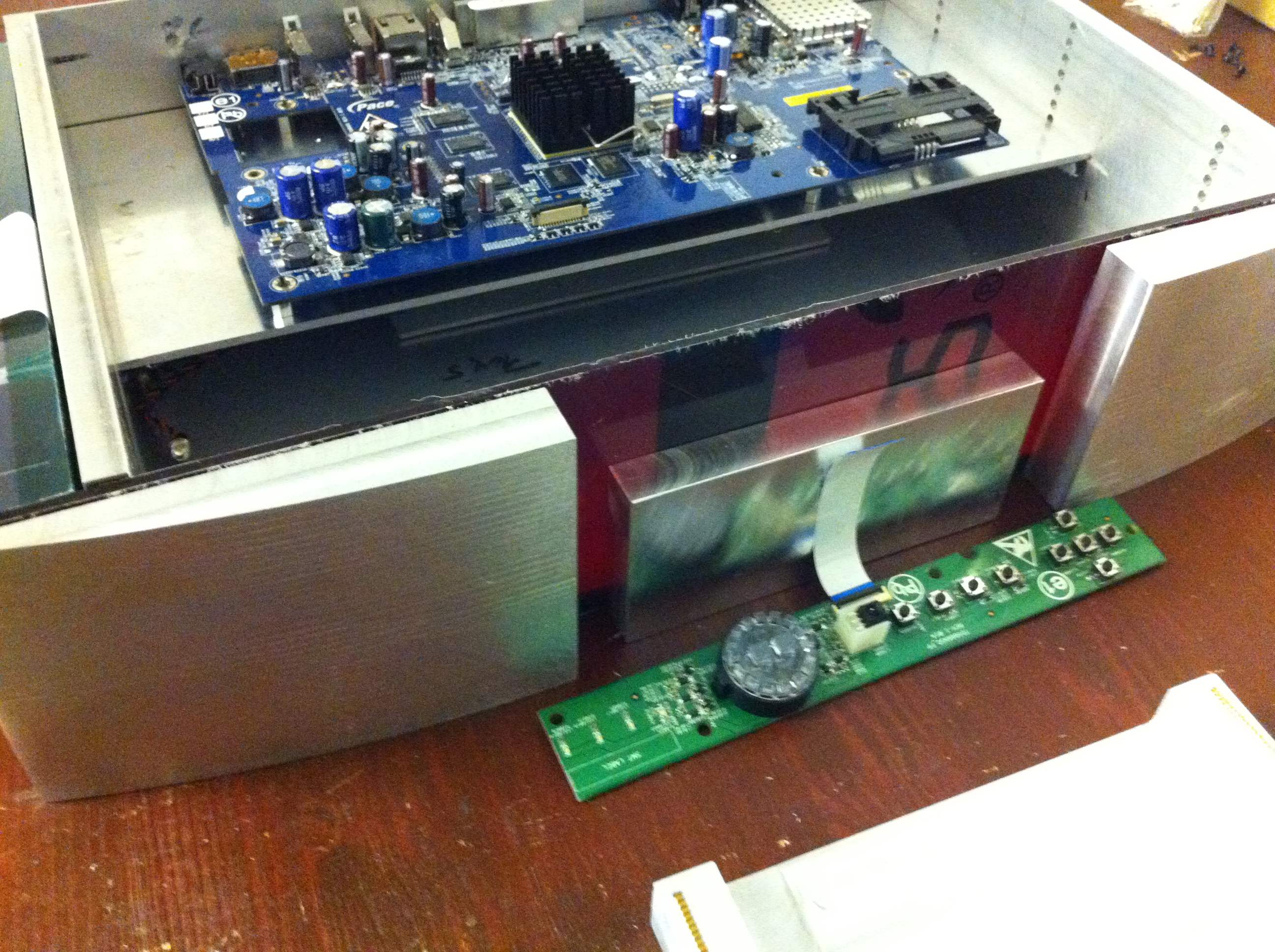

In den lestzten Tage hab ich mir gedanken über das Front Panel gemacht... der dritte Versuch hat mich dann zufrieden gestellt ;)
Das war der zweite Versuch...die Löcher sollten dort hinterleuchtet werden hat mir am Schluß doch nicht gefallen!
LED Plexiglas Abdeckung mit dem Seitenschneider die Stege entdfernt und abgeschliffen.. wird noch poliert!!
In dem Bild Front Panel 4 sieht man im roten Plexiglas noch die zwei Führungsschlitze.
Plexiglas Führungsschlitz angerissen und sehr sehr vorsichtig gebohrt.. Anschließend die Bohrlöcher zu einem Schlitz verschliffen..

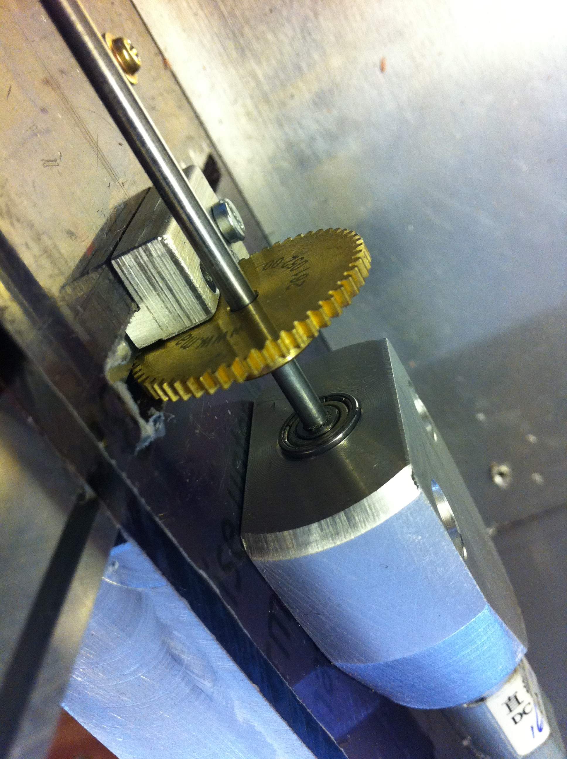

So, jetzt noch ein paar Bilder von der Mechanik:
Hier sieht man sehr schön den Führungsschlitten aus Aluminium..
Hier noch ein Bild der gedreht / gefrästen Motorhalterung.
Noch ein Bild von der kompletten Front:
