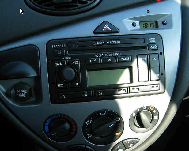

Donnerstag, 8. Mai 2014, 09:28
Okay, ich versuche mal zu "kontern":
- Doppel-DIN-Schacht-Maße eingehalten: *check*
...zur Veranschaulichung siehe Foto:
- Taster sind groß keine dran bis auf die Knöpfchen zur OSD-Steuerung des Display :wayne:
- Sichtbereich bleibt frei, da ich nicht die Maße des alten Systems überschreite
- Durch die Gegend fliegen wird logischerweise konstruktionsbedingt ausgeschlossen! Safety first!
