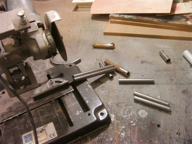

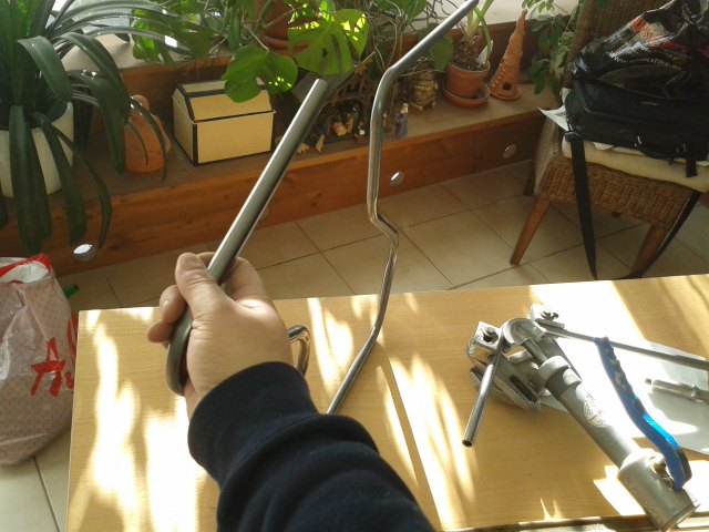

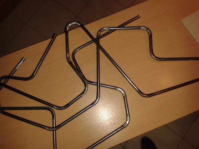

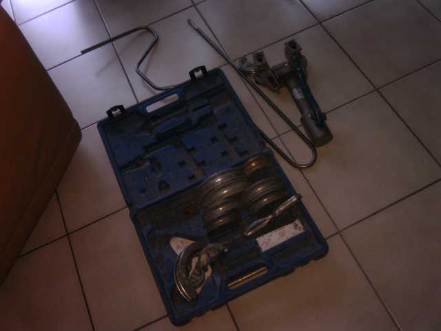

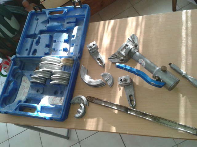

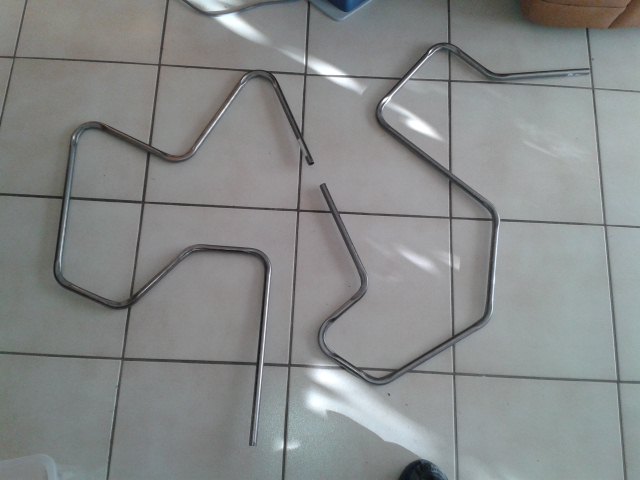

Material zu erst.
vielen dank an www.mundt-energiekonzepte für das ausleihen der biegegerät.

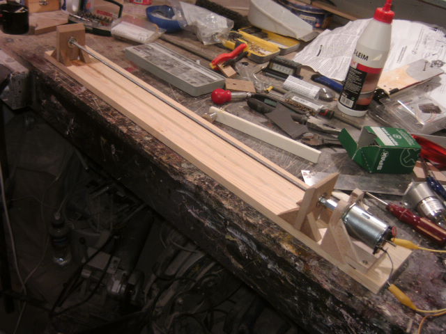

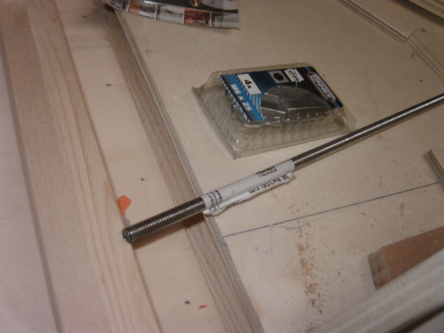

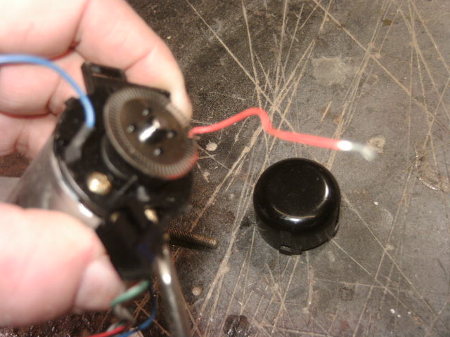

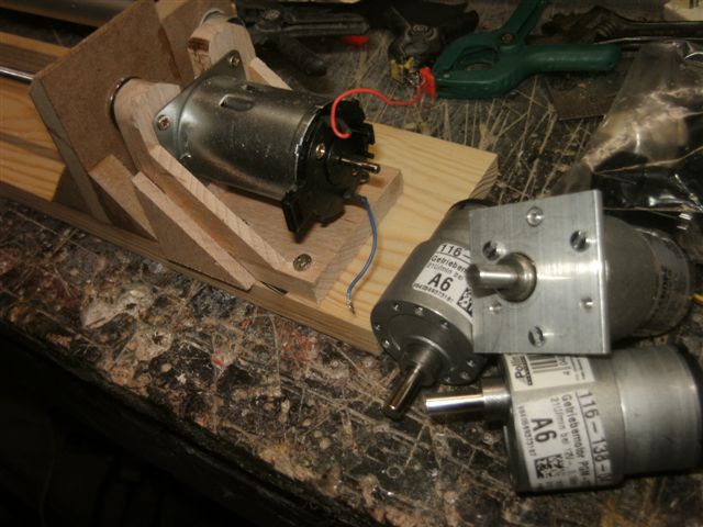

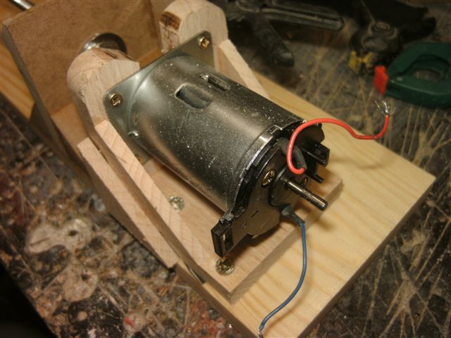

erste entwurf von der läufer or little runner bitch eben :P
ich habe aber dadurch ein besser idee bkeommen wie ich sie auch sogar kletern lassen kann. also wird es vielleicht geändert.

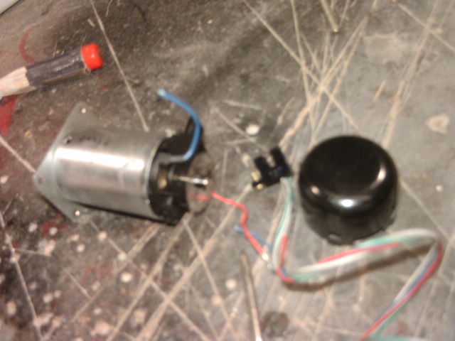

diese hier kann ich heben und zurückstellen nach jeder spiel. wenn ich die start taste druck fällt es auf der schraub stange und rennt los bis zum stop schalter. der motor ist von ein alte hp laserjet ausgebeutet. gesamt aussehen von diese runner ist egal weil mann danach nur die läuferin selber sehn wird.
more to come..

Sonntag, 16. Februar 2014, 22:47
Sieht schon mal gut aus.
Der Motor ist aber nicht aus einem Laserjet - zumindest sieht er nicht danach aus - soweit ich das beurteilen kann ist das ein Modellbauservo der Conrad Eigenmarke.
Bin gespannt, ob du mit der Gewindesteigung die Geschwindigkeiten hinbekommst, die du dir vorstellst.
Montag, 17. Februar 2014, 00:48
tja george, take a closer look please. wenn du nochmal die bilder schaust dann siehst du das der conrad motor es nicht ins time runner geschafft hat, der war zu langsam. daher wenn du das andere fertige prop anschaust ist es der laserjet drucker motor. da ich den conradler auch getestete habe ist es auch auch auf die fotos. verwirrend oder??
Dieser Beitrag wurde bereits 1 mal editiert, zuletzt von »Alan-Lee« (17. Februar 2014, 00:54)

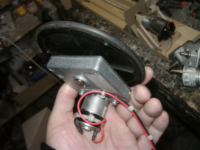

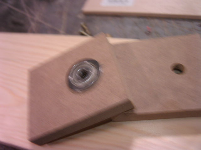

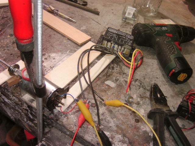

Freitag, 21. Februar 2014, 13:48
george ist schuld george ist schuld,,,, hab doch neue motoren :D no offense..
ich habe doch neue motroen gekauft bei pollin. der hp motor kann ich zwar runter regeln ist aber dann zu schwach. entweder nehme ich doch das conradler aber die von pollin gehen wahrscheinlich besser sind eh nur 21rpms getriebe motoren und haben bei niedrigere geschwindigkeit jeder menge torque. auserdem habe ich eh ein neue entwurf stat diese gewindestange puller.

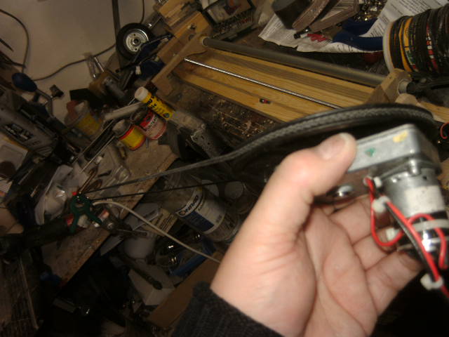

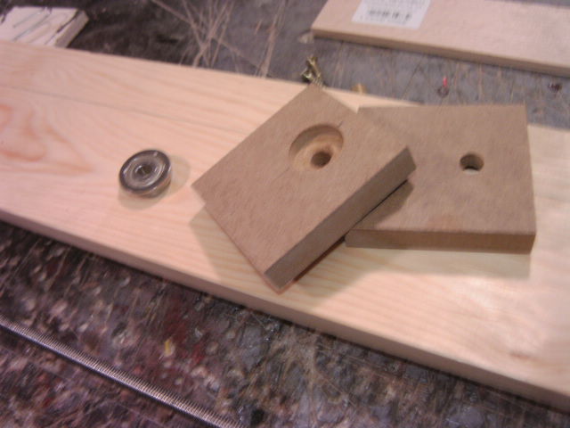

Freitag, 21. Februar 2014, 19:02
and this motor with a pully system works even better

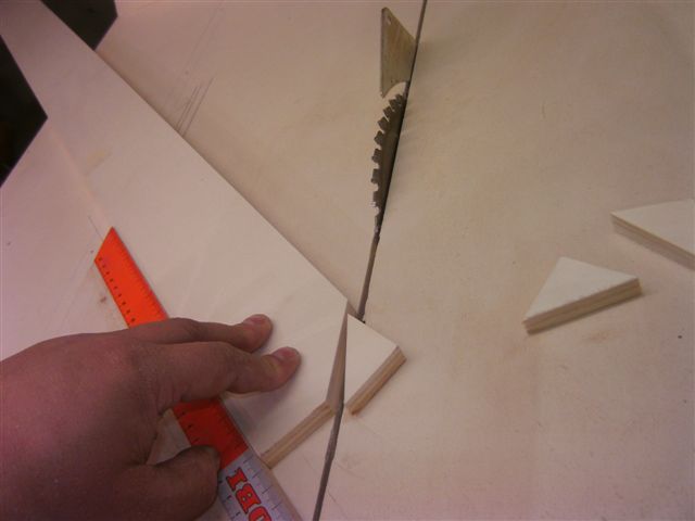

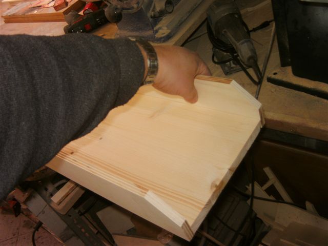

Samstag, 22. Februar 2014, 22:38
so, da der Buccaneer fertig ist, geht es hier wieter beim BEAT THE BITCH.

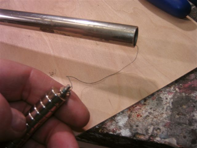

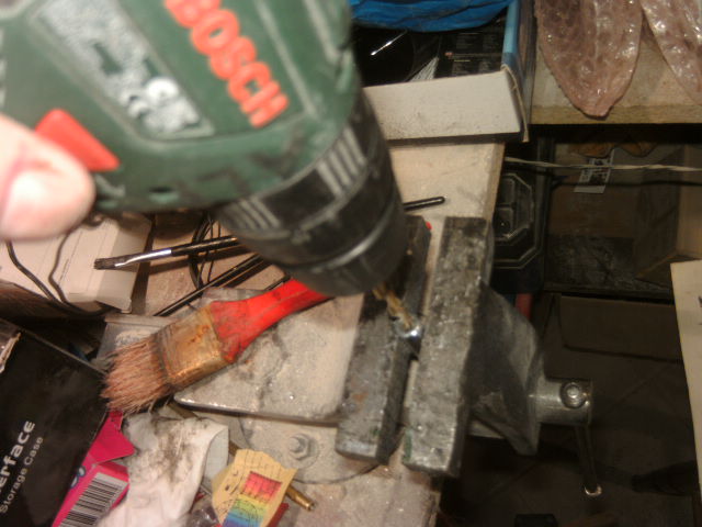

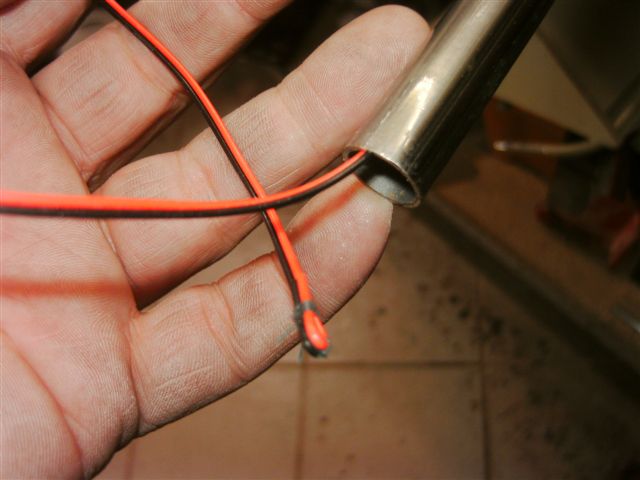

ich habe heute die ersten schwierigkeiten gehabt das kabel durch zu kriegen. hätte ich vorm biegen machen soll.
nach viele verschiedene methoden ist es mir gelungen mit magnet woraud ein faden festgemacht war, eine schruabe durch zu lotsen und dann vorsichtig danach mit der faden ein kabel durck zu ziehen womit ich jetzt alle andere kabeln durchziehen werde, boh eh... ich dacht das war ein toller start. anyway, jetzt werde ich verbinder bauen die die rohren zusammen halten aber nicht leitend damit ich 3 intermediates habe.
ich habe mit der base angefangen, wird 180cm lang das ding. ich habe leichte platz probleme... ^^
dann kam futter...eeehhaaa...

Samstag, 22. Februar 2014, 22:43
Ein kleiner tip für das nächste mal . Mach den Faden an einem stück Schaumstoff fest und dann "gib ihm" mit Druckluft.
1,8m ist schon heftig.
PS: ich komm zum Essen :D
Samstag, 22. Februar 2014, 23:08
zu spät is alles schon weg :P , danke für den tip mit druckluft, werde ich mal ausprobieren...
ja 180 und ca. 120 hoch, die rohren teile alle zusammen sind 5,5 meter...
