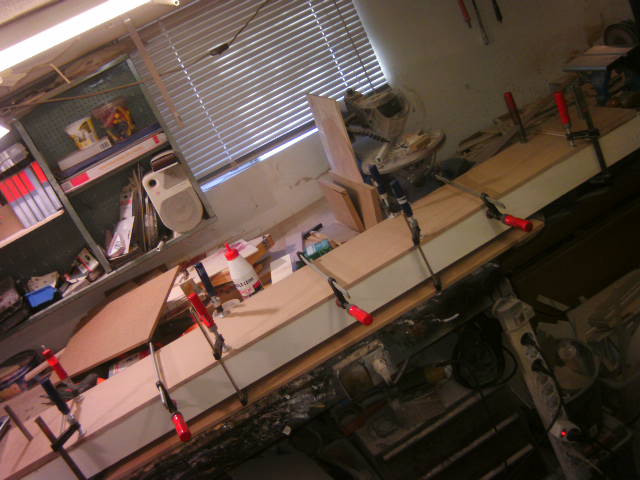

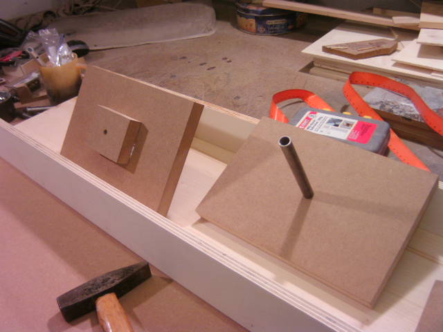

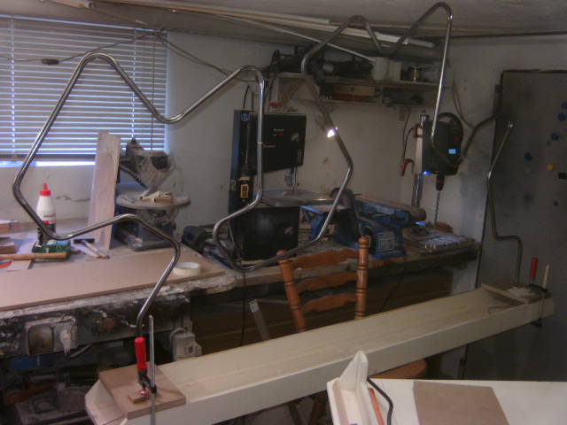

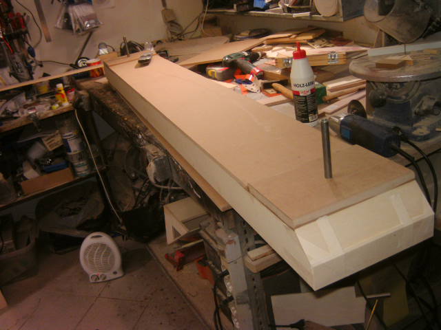

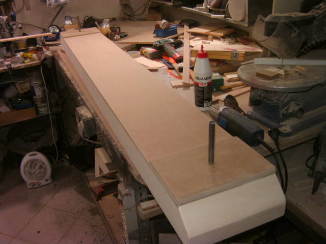

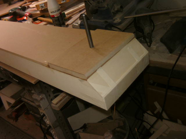

stimmt. habe leicht platz probleme, aber jetzt kann ich es fertig bauen da ich weis wo die halte pfosten stehen mussen. und die eisen teile kommen erst dann wieder danach drauf wenns um die verkabellung geht..Wow das Teil ist ja riesig. Kommen Leute mit 1,60 da überhaupt dran ?![]()
Cool wäre auch, dass wenn man es geschafft hat irgendwie ne Tüte gummibärchen oder irgendwas anderes als Belohnung rauskommen![]()

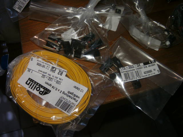

tja das ding hat leider oder viel mehr gott sein dank nur 12v drauf. es wird alles durch relais ausgelösst die mehr haben.

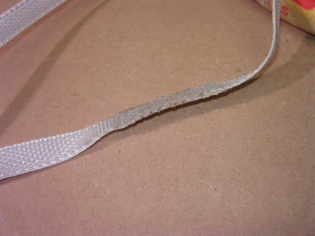

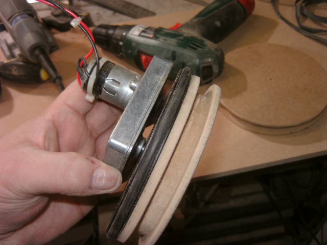

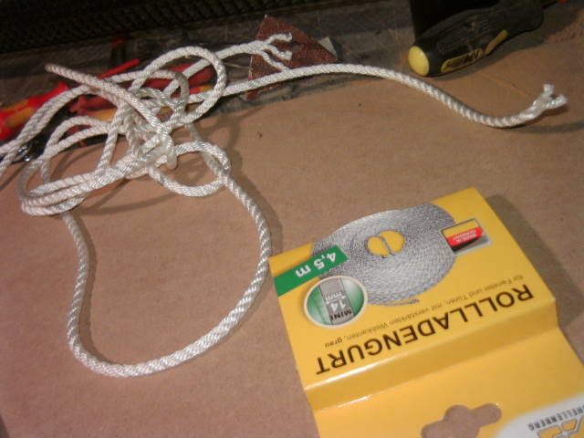

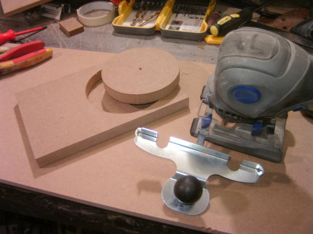

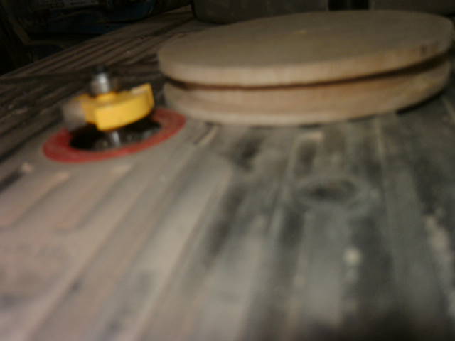

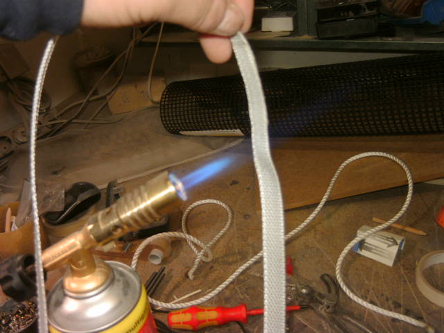

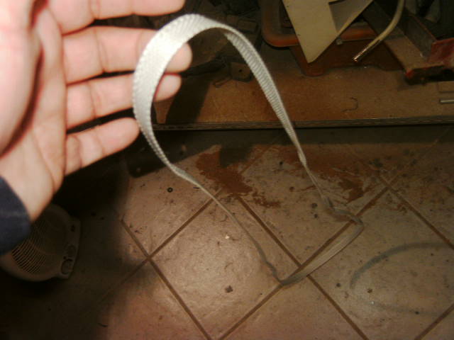

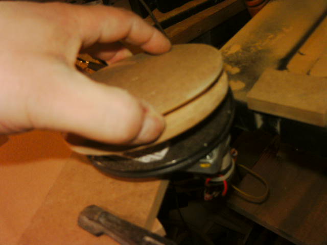

@ringo, yes sireeeee, das mit der zeil war nix, aber der rolladen band schon. hat auch super funktioniert, ich muss nur noch 2 neue räder bauen die ein etwas breiter aufliege fläche haben. da das rolladen band auch pvc oder plastische elemente hat ist es bei erwärmen gut klebrig mit einander verschmolzen. viel stärker zusammen als ich erwartet habe. kann ich auch nicht auseinander ziehen.Schönes Projekt.
Ich bin mir nicht sicher ob das mit dem Seil zuverlässig laufen wird. Wenn das Seil mit seiner Rauhigkeit druchruscht wirst du recht starken Materialabrieb haben. Einen richtigen Keilriemer wäre ggf. die bessere Lösung. Das mit dem Rollandengurt könnte gut funktionieren da er eine grössere Auflagefläche hat.
.... ein richtiger keilriemen ist zu steif. man darf nicht vergessen das ganze dreht sich in absolute schneken tempo. die bitch rennerin rennt mit ca. 30 bis 50cm pro minute bis 2 minuten, je nachdem wie lang ich da durchschnittlich machbare geschwindigkeit später messe wenn alles läuft. deshalb ist es auch länger weil ich dann danach auch 2 verschiedene schwierigkeiten per drehpoti einstellbar machen möchte.
