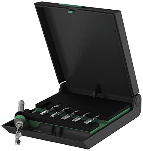

Also für einfache Sachen, wie Plexiglas und dünnes Alu habe ich mir diese gekauft - die funktionieren einwandfrei uns sind sehr praktisch. Ist aber nur M3-M10 dabei.
Wera 05104651001 Kombigewindebohrer-Bit-Satz 847/7 HSS
Wera übliche Qualität zu einem fairen Preis, wie ich finde.
Für Stahl und ähnliches habe ich eine (NoName) Box mit Scheidsätzen. In Stahl und Edelstahl braucht man unbedingt sowas. (Außer bei billigem Weißblech)

@der_george
wie genau ist dein Wera-set, vorrangig werde ich denke ich M3 nutzen? Wird es denn auch ohne Standbohrmaschine so genau (ich denke mal dass du eine hast und die für sowas dann auch nutzt)?
Wenn es genau bleibt mit den Wera-Bohrern werde ich mir die holen, ansonsten ist mir das hier ins Auge gesprungen, das von weiter oben ist erst in 3-4 Tagen lieferbar und mit dem Feiertag morgen könnte das sonst dauern bis das da ist :S
Mittwoch, 3. Juni 2015, 20:55
Standbohrmaschine ist für so was scheiße, da zu träge. Da musst du schnell reagieren, wenn es zu schwergängig wird. Das muss man spüren. Ich nehme da einen Akkuschrauber, oder Bithalter.
Bei den anderen nehme ich Schneideisen.
_iceman_ (03.06.2015)
