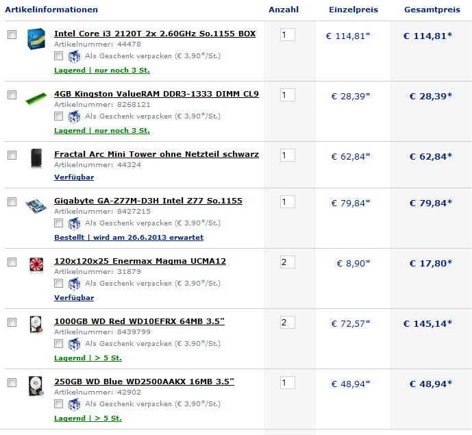

Mein aktuelles Angebot sieht derzeit so aus, George weist du ungefähr welche PicoPSU ich nehmen sollte?
Jama has attached the following image:
Projekt "Home"-Server
Posts: 4,833
Thanks: 356
Monday, June 24th 2013, 10:48am
Ein deiner Stelle würde ich eine 160er nehmen. Vom Wirkungsgrad macht es so gut wie nichts aus, da die PicoPSU nur die DC/DC Wandlung hat. Die 160er hat hochwertigere Komponenten und außerdem hat man dann die Sicherheit, dass man später mehr dran hängen kann. Die PicoPSU hält für die Ewigkeit, wär schade, wenn du mal ne größere bräuchtest, wenn du jetzt eine 120er oder so holen würdest. (die sollte auch gehen)
Bezogen auf den Gesamtwirkungsgrad und überhaupt ist das eigentliche Netzteil wichtiger. Statt ein billiges Steckernetzteil zu verwenden guck mal nach Industrienetzteilen - falls du mit der Optik leben kannst, dann kann man da ab und zu ein qualitativ höherwertiges Schnäppchen machen. (Musst nur selber ne passende DC Buchse dranlöten)
Die Magmas statt Silentwings sind eine gute und sinnvolle Entscheidung.
Ansonsten wäre meine Konfiguration ähnlich, bis auf Mainboard und Sys Platte.
Schau dir mal das ASRock B75 Pro3-M an, das könnte auch für dich interessant sein - das Board würde ich für einen Fileserver verwenden.
Ich persönlich würde keine WD Blue als Sys Platte nehmen, sondern eine SSD. (am liebsten im Raid) - aber wenigstens eine Platte, die für den 24/7 Betrieb spezifiziert ist.

Monday, June 24th 2013, 7:07pm
Vielen Dank für deine Mühe, bist der Beste George... ;)
[...] Statt ein billiges Steckernetzteil zu verwenden guck mal nach Industrienetzteilen - falls du mit der Optik leben kannst, dann kann man da ab und zu ein qualitativ höherwertiges Schnäppchen machen. (Musst nur selber ne passende DC Buchse dranlöten)
Dies sollte nicht das Problem sein, da der Server eh in einem selbstgebauten Wandrack verschwinden wird.
Ich möchte ungern ein ASRock-Board nehmen, da ich bisher nicht nur gute Erfahrungen mit diesem Hersteller (ja, ich weiß es steckt ASUSTek dahinter) gemacht haben. Hast du auch ein vergleichbares Board von ASUS oder Gigabyte?
SSDs sind mir zu teuer, da ich diese nur im Verbund benutzen würde - ich habe noch kein Vertrauen in dieses System. Hat WD den noch eine andere 24/7-Serie, weil in der RED-Serie gibt's nur Platten mit 1TB und mehr.

Monday, June 24th 2013, 11:16pm
Ach, no problem für dich mach ichs gern ;)
Übrigends ASRock gehört nicht mehr zu ASUSTEK. Jetzt schon länger nicht mehr, sie haben ein echt fähiges kleines Team unter sich, die grundsolide Mainboards im Baukastensystem entwerfen. Dennoch gibt es von Gigabyte auch ein ähnliches Board, vielleicht was für dich?
Gigabyte-Ga-B75M-D3P
Bei WD fallen mir unter den Dauerbetriebsplatten für SATA nur noch die Raptoren und Verlociraptoren ein - diese entstammen ja eigentlich auch dem Server Segment. Aber ich habe mich jetzt schon lange nicht mehr mit dem Thema beschäftigt. Aber wie ich beim kurzen Blick so in das Angebotene sehe hat sich da nicht viel verändert, außer Festplatten für den Reciever-Bereich.
Meine derzeitige Homeserverlösung basiert auf eine SDD als Systemplatte, die auf eine alte HDD gespiegelt wird. Vielleicht ist das auch was für dich. Beim Lesen habe ich top Werte, leider beim Schreiben limitiert die HDD stark - zwar nur auf das Niveau eines HDD Systems, aber immerhin. ein Grund warum ich gern 2 SSDs im Raid1 hätte, aber wie bei dir auch habe ich leider dafür nicht einfach das Geld übrig. (und da das System so läuft, ist es jetzt nicht hoch prior - aber eines Tages kommt das noch)
