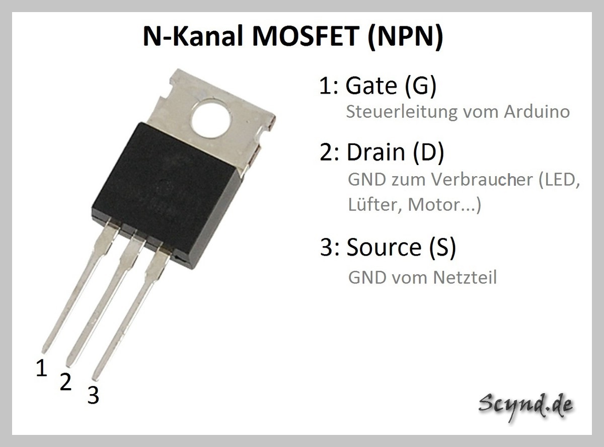

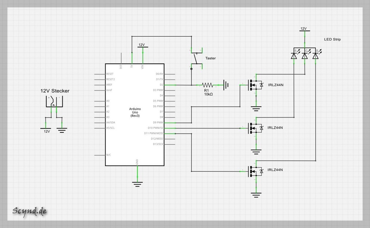

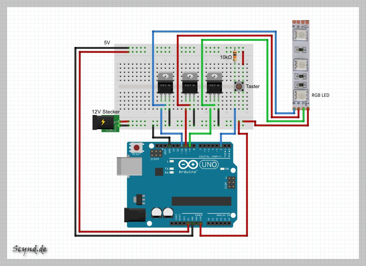

Arduino Tutorial 2.1 - RGB LED Farben per Taster wechseln
In diesem Tutorial geht es darum einer RGB-LED Farben zuzuweisen und diese eingestellten Farbprogramme mit einem Taster durchzuschalten.
