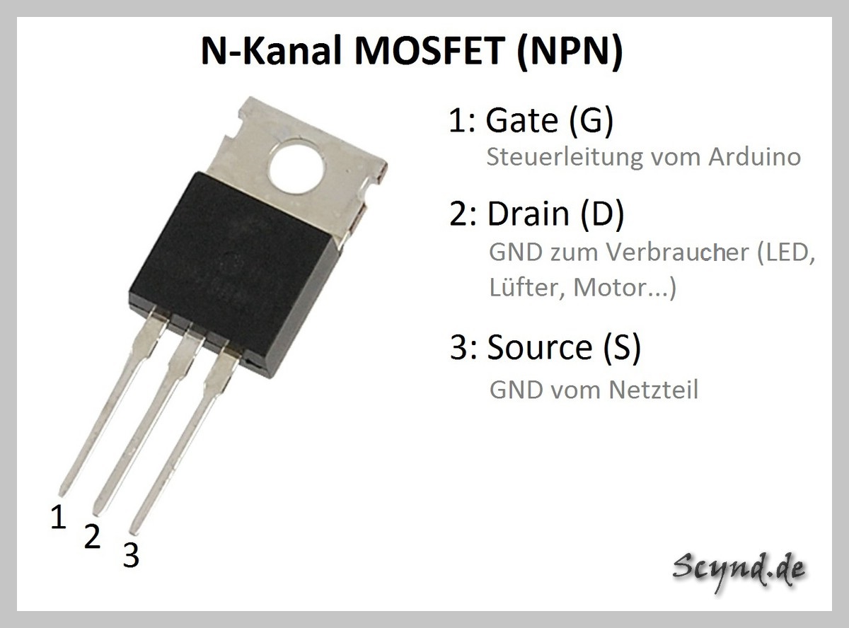

LEDs, Lüfter, Pumpen oder Motoren können aber leider nicht direkt vom Arduino angesteuert werden, da dessen Ausgänge nur 5V und 20mA liefern.
Deshalb muss man
Transistorenzu Hilfe nehmen. Diese werden an eine externe Spannungsquelle
angeschlossen und vom Arduino, ähnlich wie ein Schalter, angesteuert.
Ich nehme in meinen Beispielen meist N-Kanal MOSFETs . Diese sind zwar teurer als andere Transistoren, aber auch leichter zu handhaben, da kein Vorwiderstand gebraucht wird und sie auch mehr Leistung bringen. Im Hobbybereich spielt ein Euro IMHO keine Rolle, anders sieht es natürlich in der Massenproduktion aus, da zählt jeder Cent.
