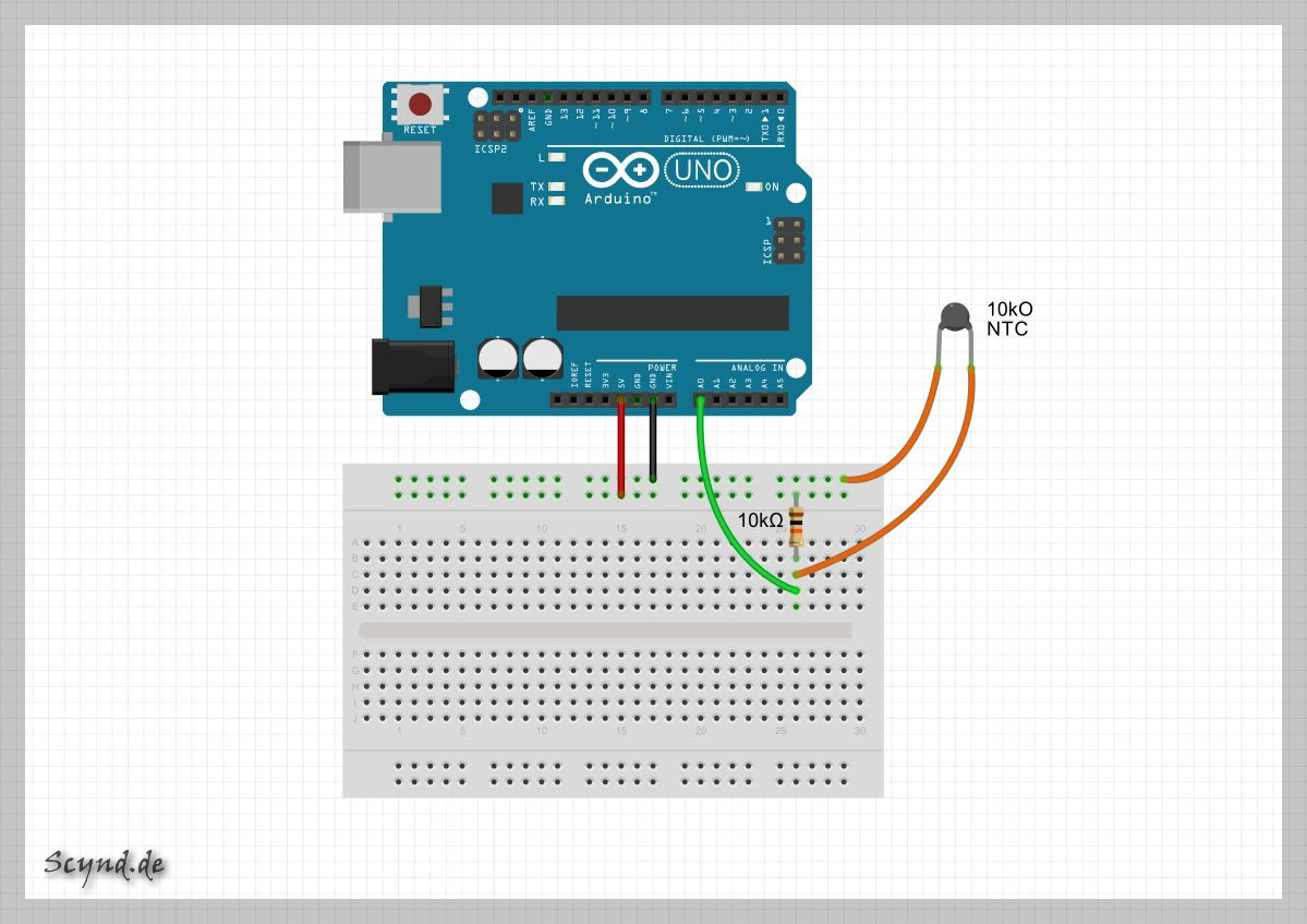

5.1 - Temperaturmessung mit einem 10kO NTC Widerstand

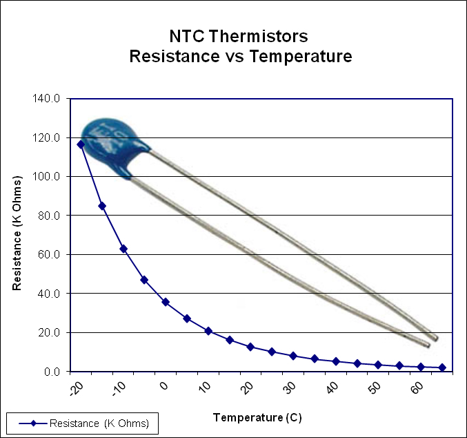

NTC Widerstände, auch Thermistor genannt, ändern je nach Temperatur ihren Widerstandswert. Diese Änderung können wir nutzen um an einem Analog Input Eingang des Arduinos die Spannung zu messen. Der Arduino wandelt die anliegende analoge Spannung von 0V - 5V in einen digitalen Wert zwischen 0 - 1023 um, mit dem wir dann arbeiten können.
10kO NTCs werden üblicherweise im Luft- und Wasserkühlunsbereich eingesetzt, allerdings sitzen sie hier in Metallgehäusen .
Der Vorteil von Thermistoren sind ihr niedriger Preis und die Genauigkeit reicht für normale Belange aus.
Die Widerstandsänderung des Thermistors, sieht je nach Typ in etwa so aus.
Da sich der NTC Widerstand nicht linear verhält, müssen wir zur Temperaturberechnung die Steinhart-Hart-Gleichung verwenden.
Das sieht jetzt furchtbar kompliziert aus, aber keine Angst, ich erkläre die Variablen gleich im Code genauer ;)
Anschlussplan

Fangen wir mit den Konstanten an. Hier haben wir diesmal ein paar für die Berechnung wichtigen Werte, die ich jetzt erläutere.
  • ntcNominal = 10000 - Damit ist der Widerstand des NTC bei Nominaltemperatur gemeint. Dieser Wert wird immer im Namen schon angegeben. Ein 10kO NTC hat einen Widerstand von 10000 Ohm.
  • tempNominal = 25 - Das ist die Nominaltemperatur. Diese ist im Normalfall 25°.
  • bCoefficient = 3977 - Der Beta Coefficient ist eine Materialkonstante und ist im Datenblatt des NTC zu finden und wird mit B25 bezeichnet.
  • serienWiederstand = 10000 - Das ist der Wert in Ohm, des Widerstand, der zusammen mit dem NTC Widerstand verbaut wird. In unserem Fall auch ein 10kO Widerstand.
  • abfrageZahl = 5
  • abfrage[abfrageZahl]
abfrageZahl und abfrage hängen zusammen und bestimmen mit wie vielen Messwerten des NTC gemittelt wird. Je höher der Wert, desto weniger sprunghaft ist der Temperaturwert, allerdings dauert die Erfassung auch länger.
Der Code startet mit der Abfrage ob die im interval festgelegte Zeit (im Beispiel 1000 Millisekunden) erreicht ist. Wenn ja, startet die Temberaturberechnung()
Hier wird als erstes der NTC so oft ausgelesen und dessen Werte gespeichert wie mit AbfrageZahl festelegt ist.
Als nächstes werden die Werte zusammengezählt und durch abfrageZahl geteilt um den durchschnitt zu bilden.
Jetzt wird der durchschnitt in einen Widerstandswert umgerechnet. Ist das erledigt, wird die Temperatur mittels der Steinhart Formel berechnet.
Zurück im loop wird die Berechnete Temperatur in °C im Seriellen Monitor ausgegeben.
Das war es auch schon ^^

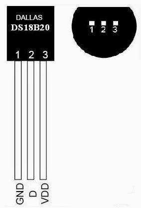

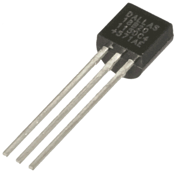

5.2 - Temperaturmessung mit einem DS18B20
Der DS18B20 ist ein digitaler Tempertursensor mit einem Messbereich von -55°c - 125°C und einer Genauigkeit von +- 0,5°C, der über einen 1-Wire Bus angeschlossen wird.
Der Vorteil dieses Sensors ist sein relativ günstiger Preis (zwar teurer als ein NTC aber immer noch günstig), seine Genauigkeit und der Anschluss über den 1-Wire Bus, da man mehrere Temperatursensoren an nur einem einzigen Arduino Pin anschließen kann.
Ich werde als Beispiel drei DS18B20 anschließen, da das ja der Vorteil ist. Allerdings ändert sich der Code in meinem Beispiel nicht, egal wieviel Sensoren angeschlossen werden.
Um die DS18B20 ansprechen zu können, müssen vorher erst zwei Bibliotheken in die Arduino IDE eingebunden werden.
  1. OneWire Library von Paul Stoffregen --> DOWNLOAD
  2. Dallas Temperatur Control Library vom Miles Burton --> DOWNLOAD

Als erstes werden die oben erwähnten Bibliotheken eingebunden, damit die Sensoren angesprochen werden können.
Merke: Ale Befehle die mit "sensors.***" anfangen, gehören zum Funktionsumfang der Bibliotheken und können bei Interesse auf den oben verlinkten Webseiten nachgeschlagen werden.
Kommen wir zu den wichtigen Konstanten und Bibliothekseinstellungen.
  • Interval legt fest, wie oft die Temperatur ausgelesen wird.
  • "OneWire oneWire(owPin)" und "DallasTemperature sensors(&oneWire)" werden von den beiden Bibliotheken benötigt
In void setup() werden mit sensors.begin(); die Temperatursensoren initialisiert. Zur Kontrolle lassen wir uns die Anzahl der erkannten Sensoren mit dem Befehl sensors.getDeviceCount(); im Seriellen Monitor ausgeben um eventuelle Fehler frühzeitig zu erkennen.
Im loop angekommen wird erst einmal abgefragt ob die Zeit von intervall erreicht wurde. Wenn ja, wird mit sensors.requestTemperatures(); die Temperatur der Sensoren ausgelesen.
In der folgenden for Schleife wird dann für jeden angeschlossenen Sensor die Befehlskette void show_temperature ausgeführt, in der die Temperatur am Seriellen Monitor ausgegeben wird.
Das war auch schon wieder alles ^^

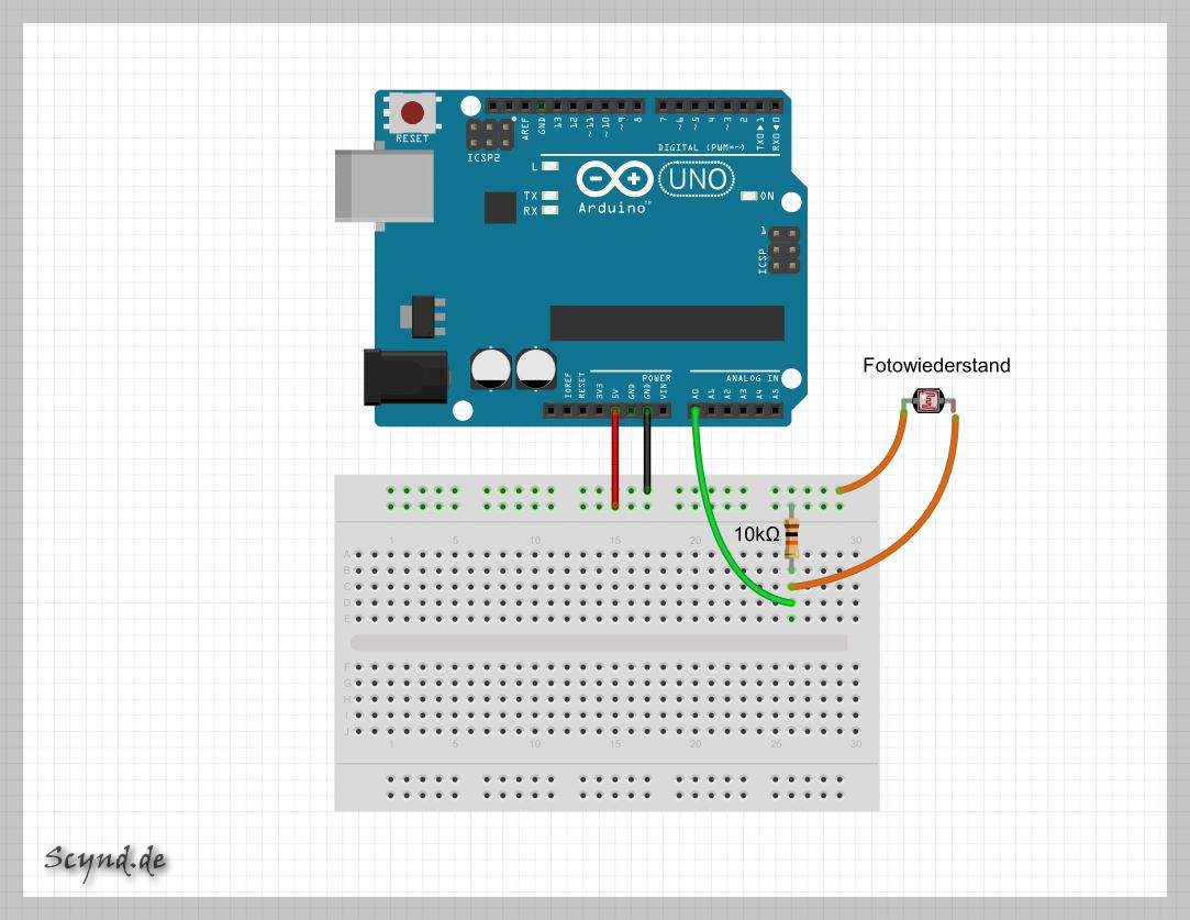

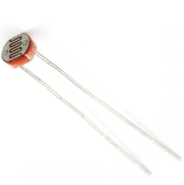

5.3 - Helligkeitsmessung mit einem Photowiderstand
Ein Fotowiderstand oder auch LDR genannt, ändert je nach Lichtstärke seinen Widerstandswert. Diese Änderung können wir nutzen um an einem Analog Input Eingang des Arduinos die Spannung zu messen. Der Arduino wandelt die anliegende analoge Spannung von 0V - 5V in einen digitalen Wert zwischen 0 - 1023 um, mit dem wir dann arbeiten können.
So kann man Beispielsweise einen Dämmerungsschalter bauen, oder die Beleuchtungsstärke seines Computers je nach Umgebungslicht automatisch steuern.
Anschlussplan

abfrageZahl und abfrage hängen zusammen und bestimmen mit wie vielen Messwerten des LDR gemittelt wird. Je höher der Wert, desto weniger sprunghaft ist der Helligkeitsrwert, allerdings dauert die Erfassung auch länger.
Nachdem alle Variablen gesetzt und die Ein- und Ausgänge deklariert wurden, beginnt der Loop mit einer for Schleife in der 5 mal hintereinander der Helligkeitswert am Analogpin A0 gelesen wird.
In der nächsten for Schleife werden dann die fünf Ergebnisse in der Variable durchschnitt zusammengezählt und danach durch fünf geteilt um so eine gemittelte Messung zu erhalten. Das Ergebnis wird nun am Seriellen Monitor ausgegeben.
Das war auch schon wieder alles zu diesem Teil ;)
Wenn man nun Beispielsweise einen Dämmerungsschalter bauen möchte, muss eigentlich nur noch eine if Abfrage in den Code eingebaut werden und ein Pin als Ausgang deklariert werden.
"Dämmerungsschalter"
Quellcode
// Konstanten
const int abfrageZahl = 5;      // Je mehr abfragen, desto stabiler isr das Ergebnis
const int ldr = A0;             // Pin für den Fotowiederstand
const int led = 2;
// Variablen
int helligkeit = 0;            // Variable für die Helligkeit
int abfrage[abfrageZahl];      // Array Variable für das Mitteln der Temperatur
float durchschnitt = 0;        // Variable für das Mitteln der Temperatur
void setup()
  Serial.begin(9600);       // Baudrate für die Ausgabe am Serial Monitor
  pinMode(ldr, INPUT);      // Pin des NTC Wiederstands als Eingang
  pinMode(led, OUTPUT);
void loop()
  // Nimmt N Abfragen in einer Reihe, mit einem kurzen delay
  for (int i=0; i < abfrageZahl; i++)
    abfrage[i] = analogRead(ldr);
    delay(10);
  // Mittelt alle Abfragen
  durchschnitt = 0;
    durchschnitt += abfrage[i];
  helligkeit = durchschnitt/abfrageZahl;
  // Ausgabe an den Seriellen Monitor
  Serial.print("LDR ");
  Serial.println(helligkeit);
  // Schalte bei Dunkelheit die LED an
  if(helligkeit > 950)
    digitalWrite(led, HIGH);
  else
    digitalWrite(led, LOW);
Hier noch der Download des Arduino Sketches

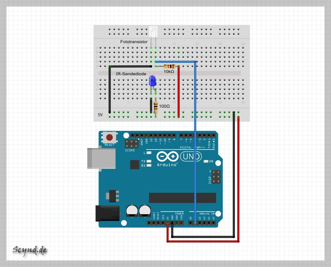

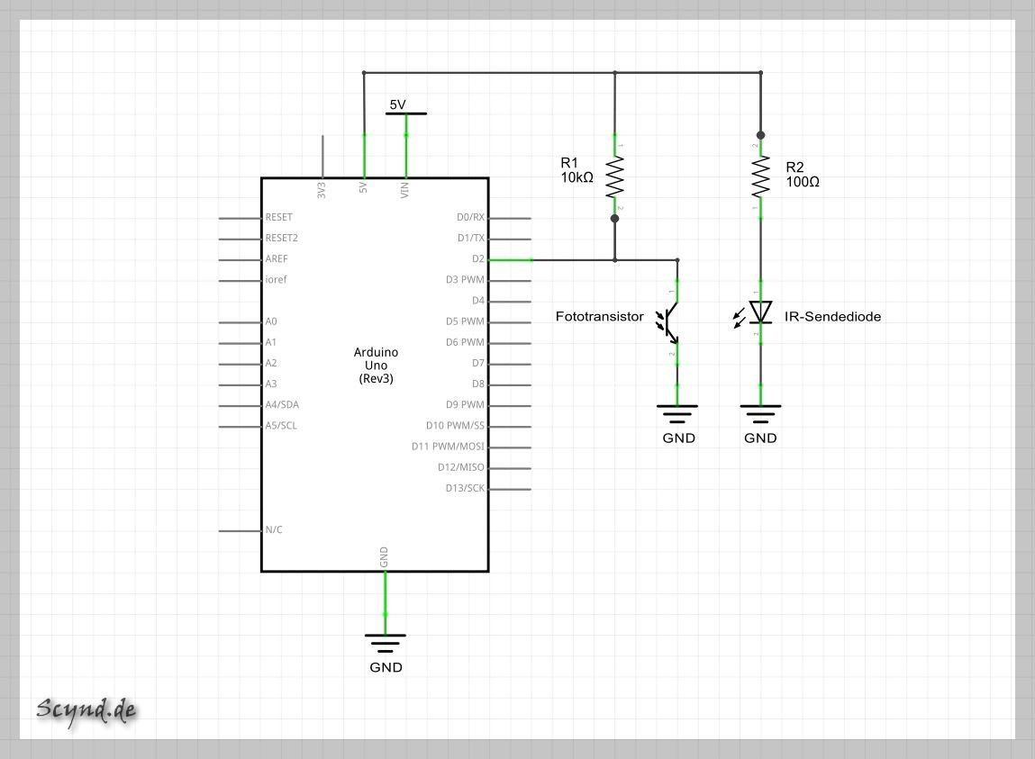

5.4 - Lichtschranke
Temic K153P
Mit einer Lichtschranke kann man erkennen, ob sich ein Objekt in einen bestimmten Bereich bewegt hat, indem er einen Lichtstrahl unterbricht. Diese Technik kommt z.B. als Endschalter oder Lageregelung zum Einsatz, oder um das Durchkommen von Teilen zu zählen.
Die Lichtschranke besteht aus einem Sender, der Licht erzeugt und einem Empfänger, der das einfallende Licht registriert und ein entsprechendes Signal ausgibt. Ich verwende für dieses Tutorial den Lichtschrankensatz Temic K153P , da er sehr günstig und leicht zu bekommen ist. Er besteht aus einer IR-Sendediode(blau) die nichts anderes als eine Infrarot LED ist und einem Fototransistor (schwarz).
Ich gehe hier auf zwei Anwendungsfälle ein, bzw. auf verscheiden große Abstände von Sender und Empfängen.
5.4.1 - Lichtschranke nah
Bei dieser Konfiguration stehen Sender und Empfänger ca. 5 -10mm von einander entfernt. Hier liefert der Fototransistor an einem digitalen Pin ein HIGH Signal für eine nicht unterbrochene und ein LOW Signal, für eine unterbrochene Lichtschranke.
Anschlussplan
Der Fototransistor ist in der Zeichnung Weiß statt Schwarz, das hat aber nichts zu bedeuten.
Code
"AT_5_4_1.ino"
Quellcode
// Konstanten
const int empfPin = 2;      // Pin des Empfängers
const int ledPin = 13;      // LED auf dem Arduino initialisieren
// Variablen
int signal = 0;
void setup()
  pinMode(empfPin, INPUT);      // Pin des Senders als Eingang
  pinMode(ledPin, OUTPUT);      // Pin der LED als Ausgang
void loop()
// Lichtschrankenstatus in Variable speichern
  signal = digitalRead(empfPin);
  // Wenn Lichtschranke unterbrochen wird, geht die LED an
  if(signal == HIGH)
    digitalWrite(ledPin, HIGH);
  else
    digitalWrite(ledPin, LOW);
Nach dem setzen der Konstanten und Variablen, werden im setup noch die Ein- und Ausgänge deklariert.
Der loop beginnt mit dem auslesen des Fototransistors. Dazu wird der Status des empfPin in der Variable signal gespeichert. Nun wird per if Abfrage geprüft ob signal HIGH ist. Wenn das zutrifft, sprich wenn die Lichtschranke unterbrochen ist, wird die LED auf dem Arduino angesteuert und leuchtet.
Wenn das signal LOW ist, bleibt die LED aus.

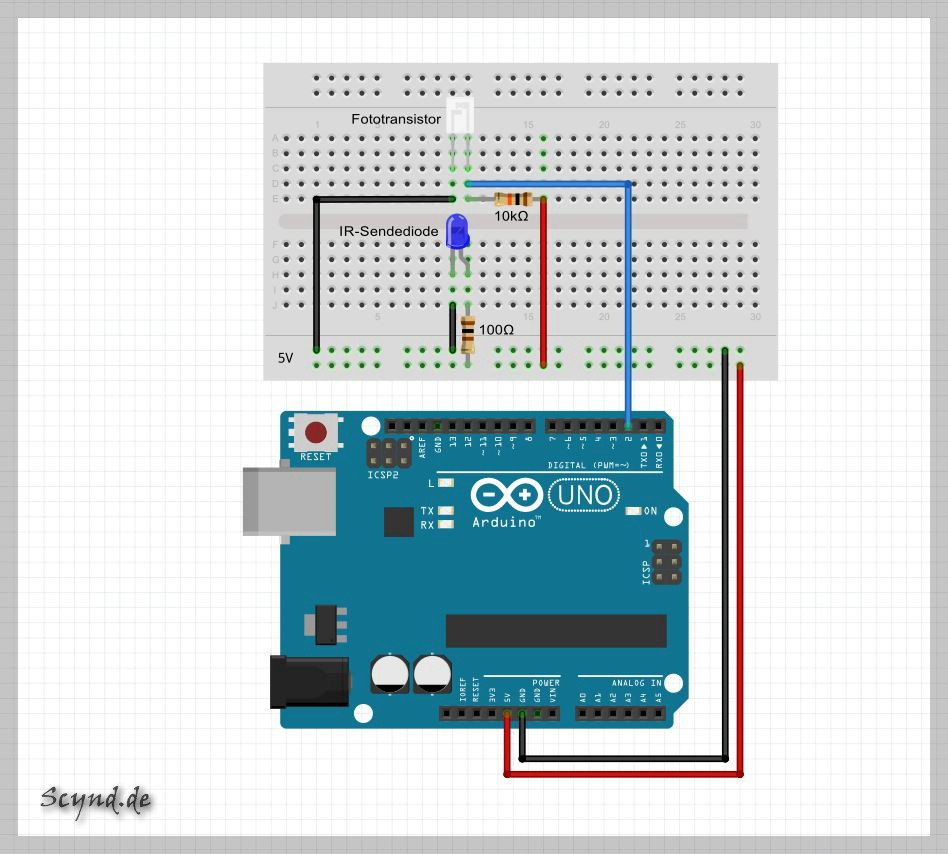

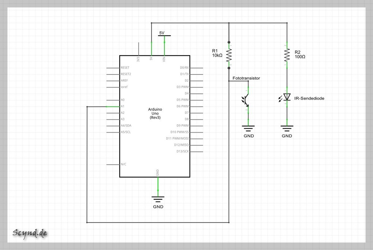

5.4.2 - Lichtschranke fern
Bei dieser Konfiguration stehen Sender und Empfänger ca. 60mm von einander entfernt (mehr oder weniger Abstand müsst ihr testen). Hier liefert der Fototransistor an einem Analogen Pin einen Wert zwischen 0 und 1023, je nach Abstand und Unterbrechung der Lichtschranke.
Anschlussplan
Code
"AT_5_4_2.ino"
Quellcode
// Konstanten
const int empfPin = A1;       // Pin des Empfängers
// Variablen
int signal = 0;
void setup()
void loop()
  signal = analogRead(empfPin);
  if(signal > 900)
  else
  // Zur Kontrolle an den Seriellen Monitor senden
  Serial.println(signal);
Der loop beginnt mit dem auslesen des Fototransistors. Im Gegensatze zum ersten Teil, lesen wir hier per analogRead aus, da wegen des großen Abstandes von Sender und Empfänger kein sauberes HIGH oder LOW Signal mehr zustande kommt, sondern ein Wert zwischen 0 und 1023, ja nach Abstand. Dazu wird der Wert des empfPin in der Variable signal gespeichert.
Nun wird per if Abfrage geprüft ob signal größer als 900 ist (diesen Wert habe ich durch probieren und auslesen am Seriellen Monitor herausbekommen). Wenn das zutrifft, sprich wenn die Lichtschranke unterbrochen ist, wird die LED auf dem Arduino angesteuert und leuchtet.
Wenn das signal kleiner 900 ist ist, bleibt die LED aus.

Ich habe mal eine Frage zu der Geschichte mit den DS18B20:
Was bestimmt denn die Reihenfolge beim Initialisieren? Also wie kann ich im Code später die Werte der Sensoren ihrem "Ort" zuordnen?
Angenommen ich habe 5 Sensoren an den Bus angeschlossen....
Beiträge: 924
Danksagungen: 74
Montag, 4. Mai 2015, 21:14
Hi rootable,
so genau kann ich dir das gar nicht sagen, da das alles Funktionen der Libraries sind.
Jeder DS18B20 hat eine eindeutige ID (Hex Wert) der in den befehlen der Library ausgelesen wird. In welcher Reihenfolge sie dann die Sensor Nummern 1 - ... vergibt weiß ich nciht, es sollte aber immer einem bestimmten Sensor die gleiche Nummer zugeordnet werden.
Am besten du erwärmst einen Sensor nach dem anderen und kennzeichnest ihn mit seiner Nummer. Besser kann ich dir leider auf die Schnelle nicht weiterhelfen. Da brauche ich mal etwas Zeit um mich mit diesem Problem näher auseinander zu setzen.
Gruß Scynd

Hallo,
und erstmal vielen dank für die gut erklärten Tutorials. Ich bin ein Neuling und habe mit dem Arduino angefangen zu basteln.
Ich habe das Tutorial "5.1 - Temperaturmessung" nachgebaut, allerdings mit einem anderem NTC Sensor, nun erhalte ich aktuell die Temperatur -273.xx °C
Folgende Komponenten sind bei mir aufgebaut
Arduino UNO R3
NTC Sensor
4,7k Widerstand passend zum NTC Sensor
Beim Aufbau habe ich mich an die Anleitung(Bild) gehalten und im Sketch habe ich die entsprechend Werte abgeändert.
ntcNominal = 10000 in ntcNominal = 4700
bCoefficient = 3977in bCoefficient = 3950
serienWiederstand = 10000 in serienWiederstand = 4700
Was habe ich falsch gemacht oder eignet sich mein verwendeter NTC Sensor nicht für diesen Einsatz/ die Formel?
Leider konnte ich im Datenblatt, die entsprechende Formel nicht finden, wie sie in den meisten anderen Datenblätter zu finden ist,
dies ist mir aber erst nach dem kauf aufgefallen. :-/
Gruß Lister
Beiträge: 924
Danksagungen: 74
Montag, 9. April 2018, 20:53
Hi,
kannst du mir mal deinen kompletten Code und Fotos von deinem Aufbau schicken, auf denen man was erkennen kann, dann finde ich evtl. den Fehler.
Ändert sich was am Temperaturwert, wenn du den NTC oder den Serienwiderstand rausziehst?
