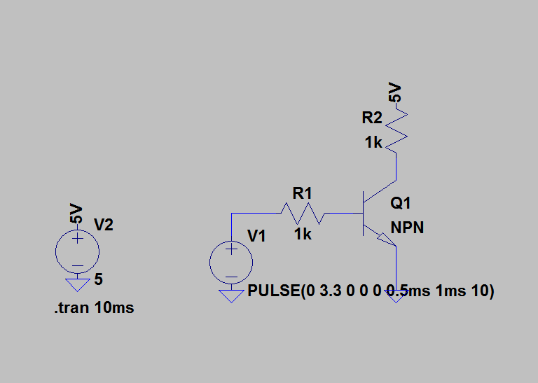

Hier meine Simulation:
V2 ist die Spannungsquelle mit 5V
V1 sind die 3.3 mit PWM hier 0.5ms high und 0.5ms low, also PWM Frequenz 1kHz
Widerstände sind 1k

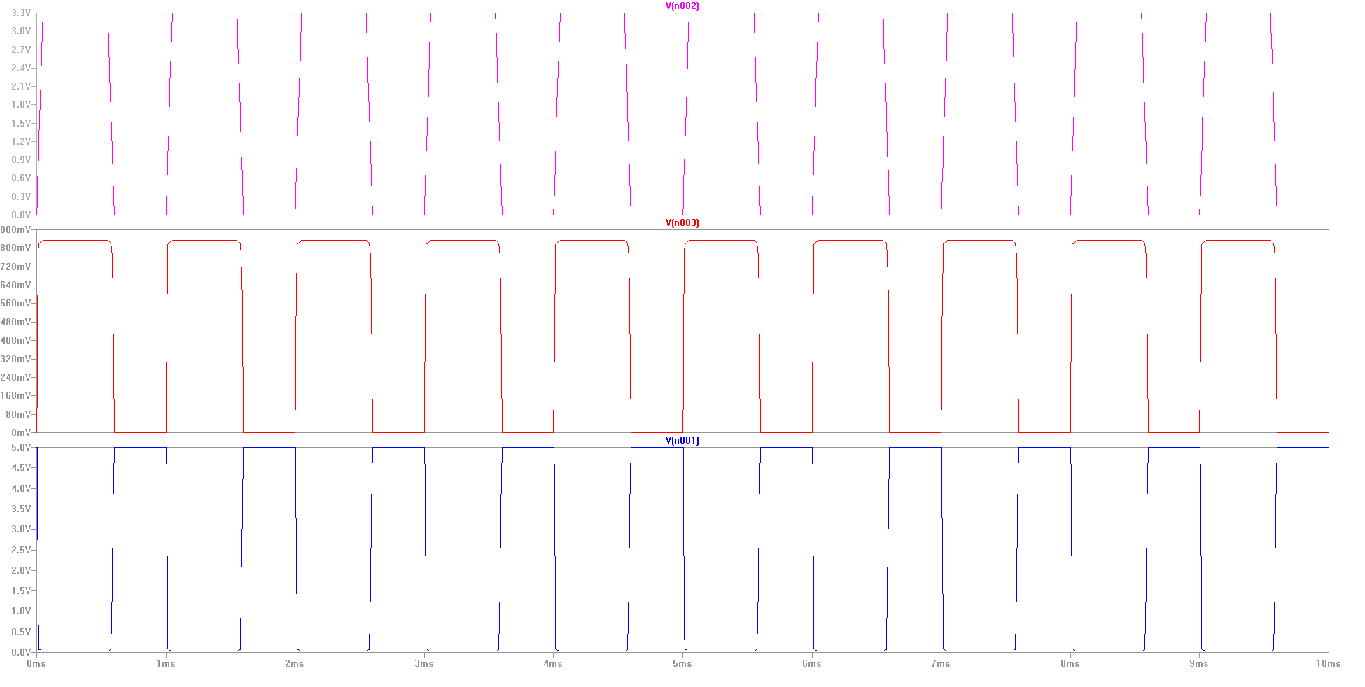

Bei dem Graphen sieht man:
Die roßa Kurve sind die 3.3V
Die rote Kurve ist die Spannung direkt an der Basis nach dem Widerstand.
Die blaue Kurve das "verstärkte" bzw. geschaltene Signal. (um 180° Phasenverschoben, macht aber nichts bei dieser Anwendung)
Großartig was dimensionieren musst du nicht. Widerstand an der Basis sollte so 1-10k sein damit nicht zuviel Strom hineinfließt und der RPi nicht zu sehr belastet wird.
Bei dem Kollector Widerstand musst du auf den max. Strom des TR achten BC547 ~100mA. laut Ohm'schen gesetzt muss der Widerstand min. 50 ohm haben..bei 1k fließen 5mA.
Ich hoffe ich konnte es dir einigermassen erklären.

Jetzt ist es auch mir klar geworden ^^. (Mal aus Interesse: mit welchem Programm simulierst du sowas?)

Ich simulier mit ltspice 4
ja das pwm Signal greift man zwischen r2 und collector ab.
