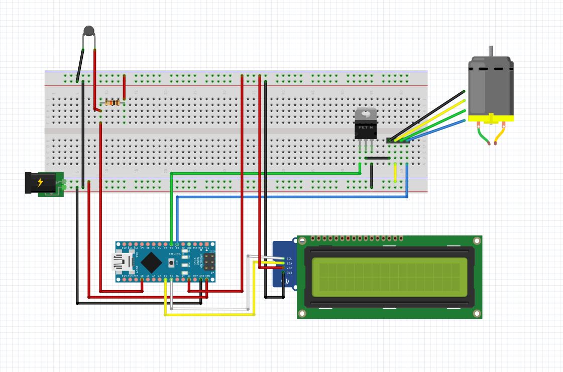

Was ich mich momentan Frage aus deinem Tutorial mit dem 3Pin Lüfter benutzt du ein Mosfet. Dieses sollte doch in meinem Fall mit dem 4 Pin Lüfter weg fallen, da ich ja direkt über den PWM den Lüfter steuern kann und diesen über das Netzteil mit den 12V speisen kann. Stimmt meine Überlegung so ?
Auf jeden Fall ist das nur die erste von vielen Fragen, hab aber richtig Bock auf das Projekt :-)

Du hast recht mit der Annahme, dass der Transistor dann wegfällt. Ist in meinem Arduino Tutorial 3.2 - Lüftergeschwindigkeit mit zweit Tastern steuern zu sehen.
Ich muss allerdings sagen, dass die Tutorial Reihe hier noch nicht komplett ist. Der Teil 3 ist die alte Version, in der alles zusammengefasst ist. Die neueren Teile sind Teil 3.1 und 3.2.
Ich muss mich mal aufraffen und den Rest auch überarbeiten, dann kann ich das alte Teil 3 löschen.

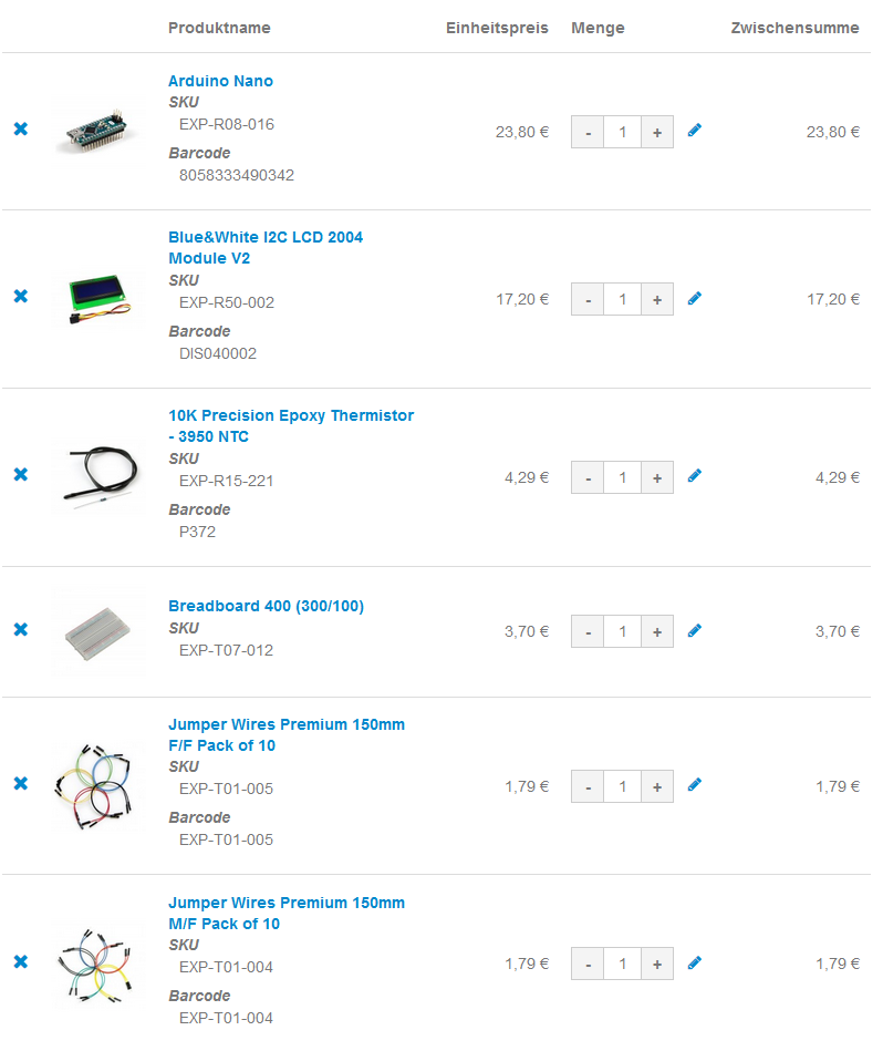

Ich wollt mich wieder mal bei euch melden. Ich habe jetzt meine Bestellung erhalten, schaut soweit alles gut aus :-)
Jedoch hatte ich bisher noch keine Zeit etwas herumprobieren. Ich hoffe ich komme Samstag/Sonntag dazu etwas damit herumzuspielen. Momentan habe ich leider echt viel los...Naja was solls :-) Das Case dazu bin ich auch noch am aufkonstruieren.

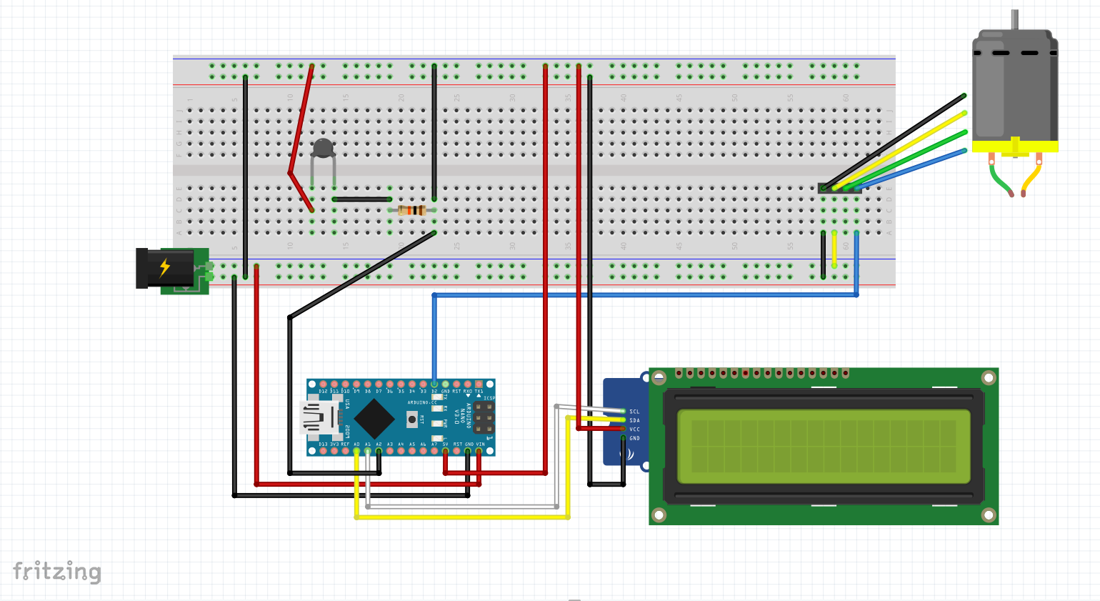

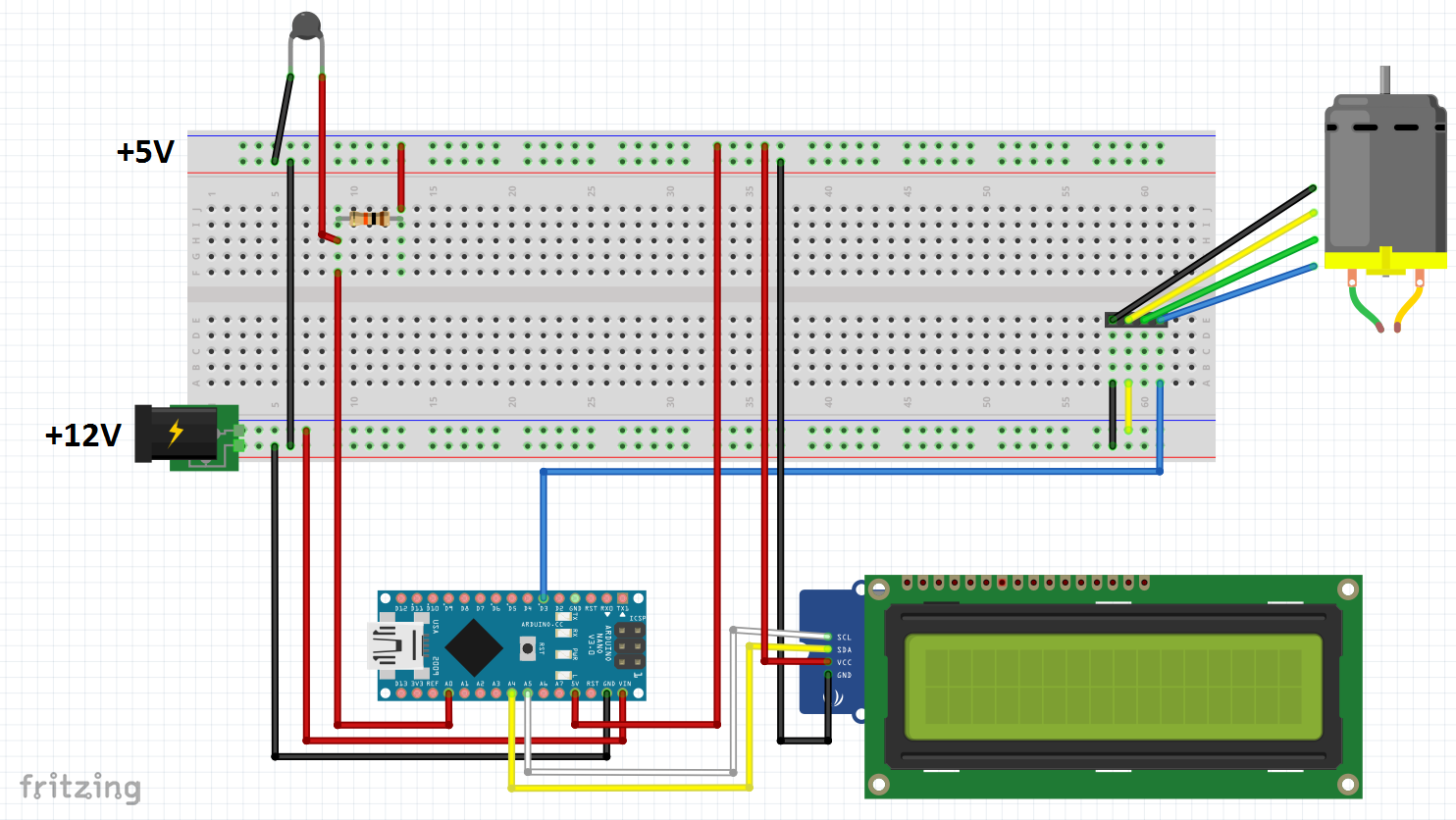

Endlich hab ich mir die Zeit genommen und mal etwas aufgezeichnet. Ich denke dies wäre Anschlussplan wie das Ganze auszusehen hätte. Ich habe den 4 Pin Lüfter etwas vereinfacht durch einen DC Motor dargestellt,da ich leider einen Lüfter nicht in der Bibliothek fand.
Was meint ihr dazu ? kann man damit arbeiten ? :)
Ich wolte noch die Sketch Datei hochladen, falls ihr noch etwas daran ändern würdet, leider ist diese Datei eine ungültige Endung (.fzz) :-(
Das Case habe ich schon fast fertig modeliert (auch wenn es ziemlich simple ist^^)
Ich werd wohl das Breadboard darin einbauen, damit bleibt die Sache für mich ein wenig übersichtlicher.
Viele Grüsse
Lukas
edit: Eingangspannung beträgt 12V

Hallo Lukas, da hat sich der Fehlerteufel eingeschlichen ;)
Display:
SDA vom Display muss an Pin A4 und SCL an Pin A5
https://www.arduino.cc/en/Main/ArduinoBoardNano
Temperatursensor:
Die Leitung zum Arduino muss an die linke Seite deines Widerstands. Also zwischen NTC und Widerstand. Das ist ein Spannungsteiler ;)
[DIY How To Arduino] Arduino Tutorial 5 - Sensoren
Lüfter:
Der PWM Eingang des Lüfters (blaue Leitung) muss auch beim Arduino an einen PWM fähigen Pin. Das sind beim Nano Pin 3, 5, 6, 9, 10 und 11. Kannst dir einen aussuchen :D
Aber sonst passt alles soweit ich sehe.
Gruß Bert

Temperatursensor:
Lüfter:
Gruß Bert

Sooo guten Abend zusammen :-)
Ich hab hier mal den sketch überarbeitet und hoffe es passt jetzt. Die fzz Datei ist im Anhang als zip hochgeladen. Die Spannung steigt jetzt wo es langsam an das Programmieren geht, der Teil macht mir am meisten Sorge :thinking:
Noch irgendwelche Tipps für Vorlagen um die höchst und tiefst Temperatur zwischenzuspeichern ? das bereitet mir momentan noch am meisten Kopfzerbrechen.
Viele Grüsse
Lukas
Phytokammer sketch.zip
Beiträge: 924
Danksagungen: 74
Dienstag, 22. November 2016, 21:34
Dein Schaltplan sollte jetzt passen ;)

Ohhhh, jetzt ist mir noch was eingefallen. Du hast ja einen PWM Lüfter...
Die kann man normalerweise nicht abschalten. Auch wenn du da einen PWM Wert von 0 einstellst laufen die mit minimaler Drehzahl weiter. Da musst du noch einen Transistor mit einbauen, damit du die Stromzufuhr (GND) vom Lüfter unterbrechen kannst.
Ich schaue mal ob ich im laufe des Tagens Zeit habe, dann zeichne ich dir das in deinen Schaltplan ein ;)
Beiträge: 924
Danksagungen: 74
Mittwoch, 23. November 2016, 15:32
So, ich habe etwas Zeit gehabt :P
Dein Schaltplan sollte folgendermaßen aussehen:
Nimm als Transistor am besten den hier.
Und hier mal der Code den ich mir aus den Fingern gesaut habe. Der funktioniert wahrscheinlich nicht auf Anhieb, da ich es ja nicht testen konnte, sollte aber nahe dran sein.

Hier ist der Code zum Download Phytokammer.zip
Du brauchst für das Display noch die Liquid Crystal I2C Library. Die hier LiquidCrystal-I2C.zip
Wie man die richtig einbindet, bitte google fragen ;)
Du musst dann noch die I2C Adresse des Displays herausfinden. Dazu befindet sich ein Beispielcode in der Library (I2C Scanner). Der zeigt dir im seriellen Monitor alles Geräte an, die angeschlossen sind. Die Adresse musst du dann in Zeile 28 eintragen.
Aber bei diesen ganzen Sachen kann ich dir dann nochmal zu Seite stehen ^^
Gruß Bert
