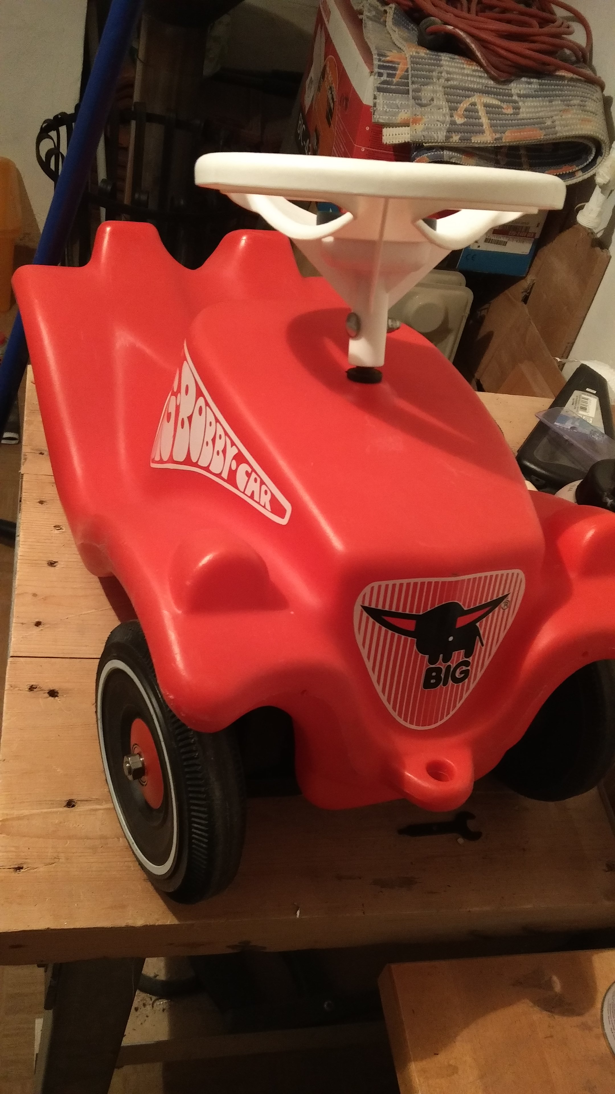

Hallo WMI,
heute stelle ich euch mal mein etwas anderes Projekt vor, nämlich mein Bobbycar. Anlass hierfür war ein Bobbycarrennen während einer Regatta. Also habe ich mir für 10€ dieses Bobbycar gekauft. Da ich das so dann aber langweilig fande, habe ich es umgebaut.

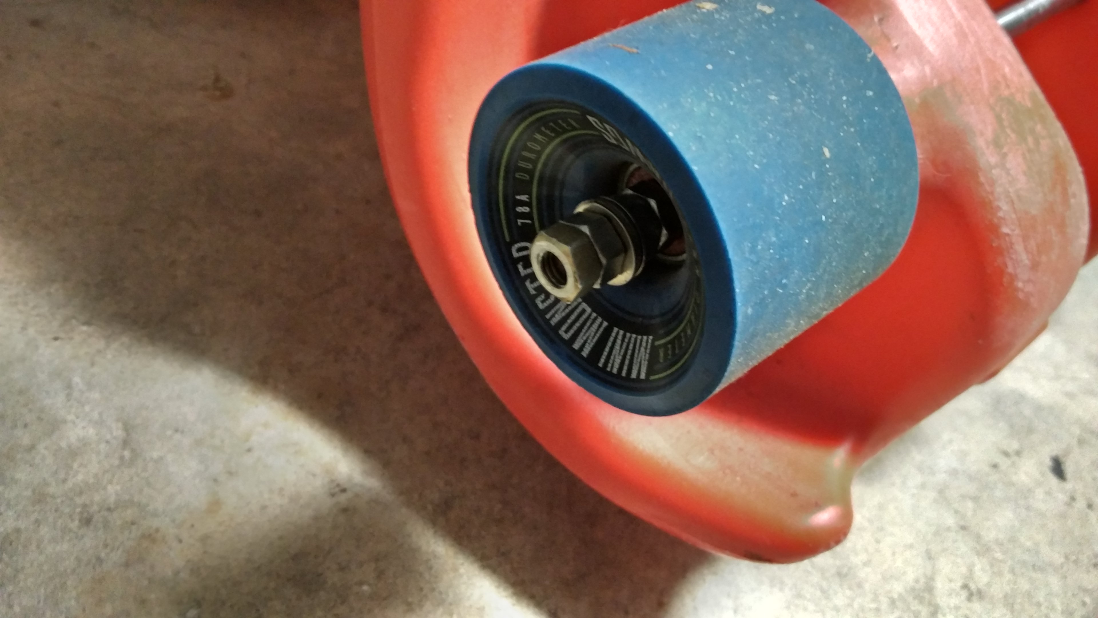

Und zwar wollte ich die Reifen kugelgelagert haben. Hierfür habe ich meine Kugellager von meinem Longboard genommen. Die Achsen hatten einen Durchmesser von 10mm, die Kugellager aber einen Innendurchmesser von 8mm. Also bin ich in die Werkstatt gegangen und habe die Achsen auf den richtigen Durchmesser gedreht. Während dessen musste ich feststellen, dass die Kugellager etwas kleiner als 8mm im Durchmesser wahren, hat sich das, wie ich später herausfinden musste, zu einem großen Problem entwickelt. Die Achsen habe ich also auf das passende Maß gedreht, sodass die Kugellager drauf gepasst haben. Dann irgendwann im laufe des Tages, habe ich die Heckachse verlohren, weil sie mir durch ein Loch in der Tasche (welches ich nicht bemerkt habe :lol: ) gerutscht ist. Am nächsten Tag habe ich dann im Baumarkt Rundstahl gekauft und wollte das dann ins Bobbycar einbauen. Die Stahlstange war aber minimal zu dick, sodass ich sie dann zurecht feilen musste, damit die Kugellager drauf passen. Das hat mich einiges an Zeit gekostet, aber ich habe es noch rechtzeitig zum Wochenende geschafft :dance: .
Dann habe ich mich doch noch kurzfristig dazu entschieden, meine Longboardrollen zu benutzen, denn diese habe besseren Halt auf der Straße und auf der Achse :rofl: . Das Bobbycar hat dann so mehr oder weniger auf der Straße geschliffen, vor allem die Lenkstange. Die hab ich dann noch etwas zurecht gesägt und dann war es fahrbereit :thumbsup: . Im vergleich zu normalen Bobbycars ist es extrem schnell und durch die Grip-Rollen klebt es förmlich auf der Straße, es hat auch den anderen sehr gut gefallen, vor allem, weil es super beschleunigt.

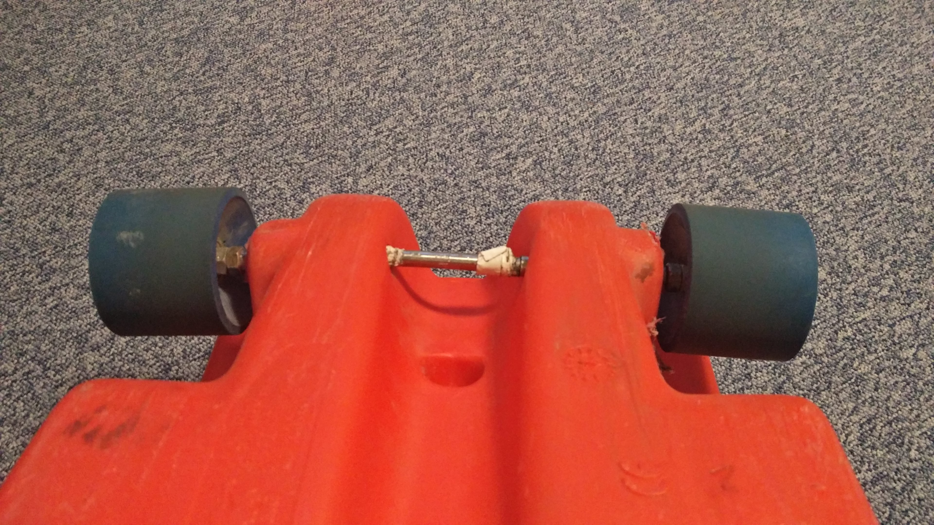

Ein kleines Problem gab es dann aber trotzdem noch: Und zwar rutscht die Heckachse gerne aus den ausgeleierten Halterung (für die Achse), sodass das Rad dann den Radkasten aufgescheuert hat. Aber sonst hat alles super gehalten, trotzdem wird es noch ein paar :pleasantry: Mods geben:

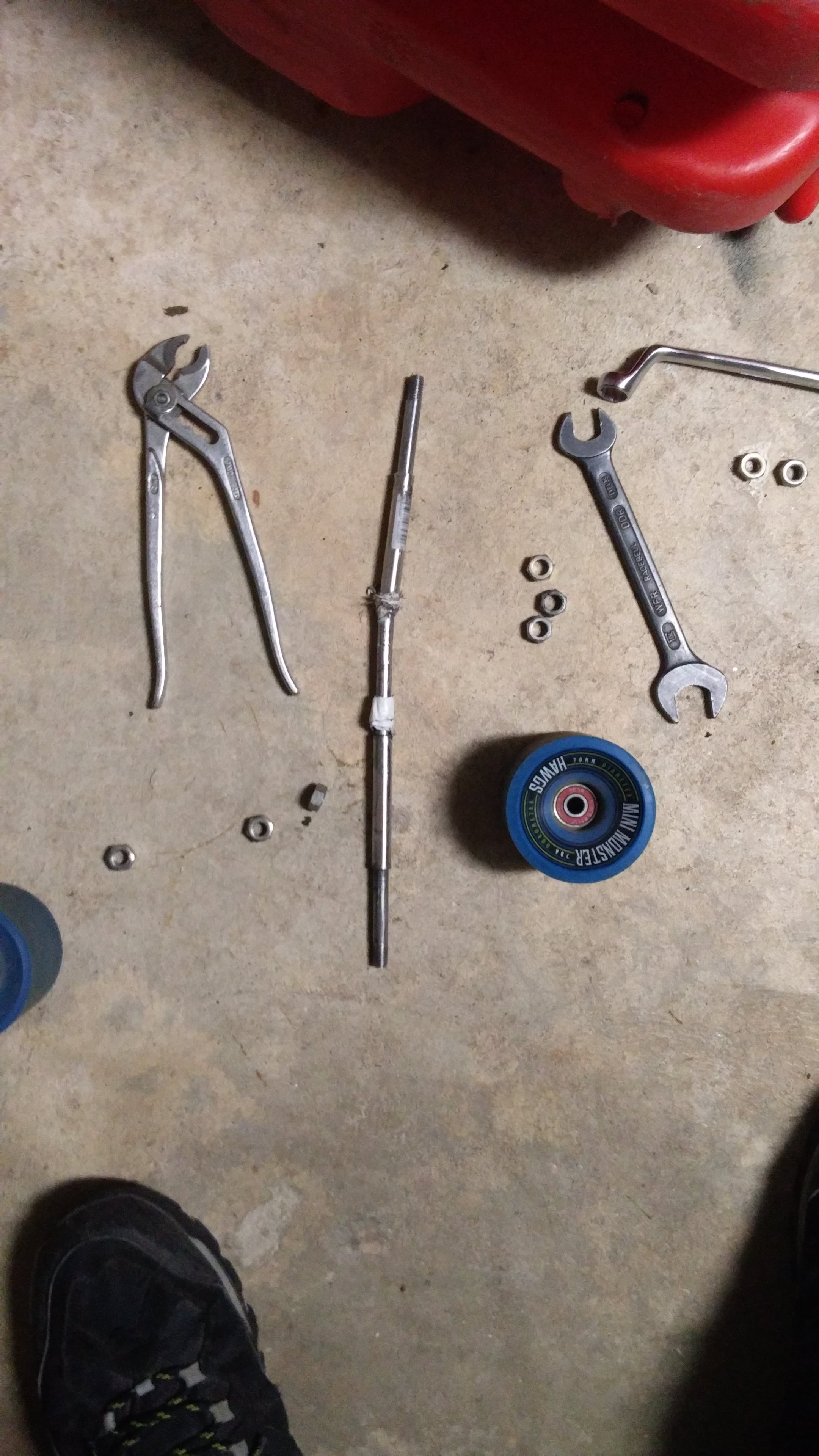

Hier gings heute mal wieder weiter :thumbsup: .

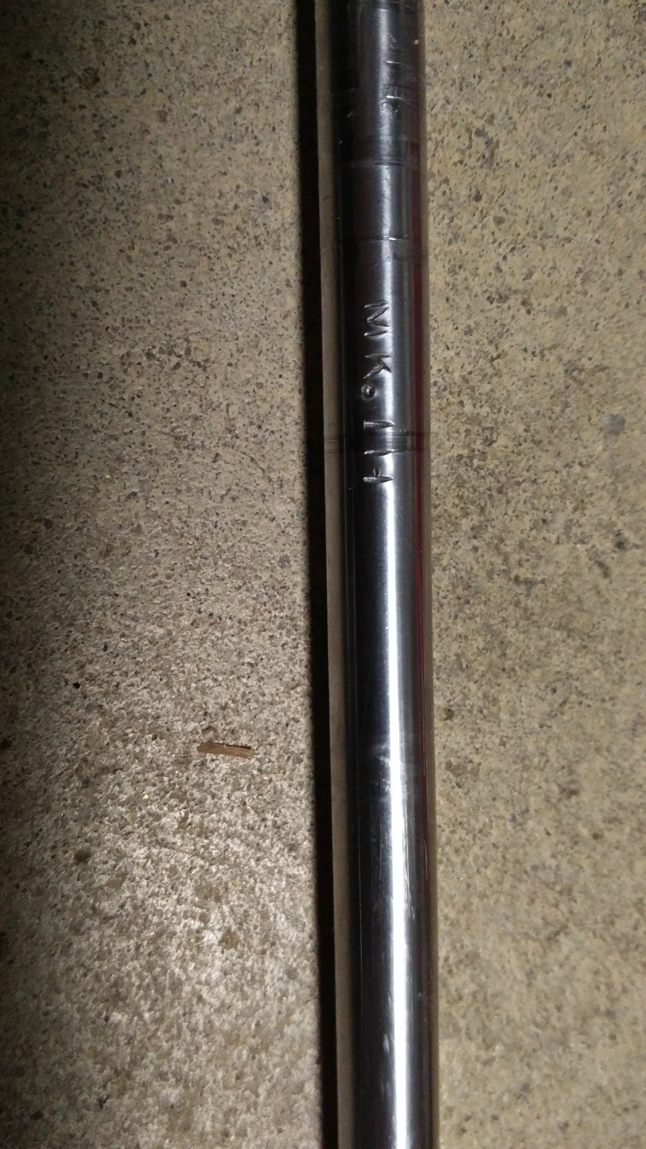

Und zwar habe ich heute die neue Achse zurecht gedreht, da sich ja die alte doch etwas arg verbogen hat :lol: .
Für diese Achse habe ich 10mm Silberstahl verwendet, um sicherzustellen, dass sich dieses Mal die Achse nicht verbiegt.
Außerdem hat diese Achse ein M10 Gewinde bekommen, damit man die Achse gut am Rahmen befestigen kann.
Hier ist das ganze nochmal im verbauten Zustand:
Als kleinen Gag habe ich der Achse noch eine "Seriennummer" verpasst, da das ja mittlerweile die dritte ist :P , mal schauen, wie viele ich noch machen muss :lol: .
Dazu will ich die Achse noch mit Wärme blau färben, das mache ich dann mit dem Heißluftfön. Morgen teste ich das dann nochmal und dann wird das ganze gefärbt :dance: .
Das wars auch schon wieder.
Gruß, Flexplays
Freitag, 18. November 2016, 04:33
Warum willst du die Achse Färben?
Um das verbiegen zu verhindern müsstest du die Achse genau in der Mitte nochmal befestigen.

Samstag, 19. November 2016, 00:17
Hmmm ... den Silberstahl mit Wärme zu behandeln nur um eine Blaufärbung hinzubekommen ist keine so gute Idee! Wie ich bei deinen Schlüsselanhängern gelesen habe, sind die Achsen jetzt wohl "Glashart" wenn du sie nicht wieder angelassen hast. Das Problem wäre dann das sie dir unter Belastung (Stöße während der Fahrt) brechen.
Um die richtige Zähigkeit hinzubekommen, musst du Härtetemperatur und Anlasstemperatur in Abhängigkeit vom verwendeten Material beachten, geht bei "Silberstahl" (CrV Stähle ... und da gibt es einige von) eigentlich recht gut. Wenn ich das noch richtig im Kopf habe, liegst du bei Materialstärken ab 10mm bei Härtetemperaturen von 760 - 850°C und Anlasstemperaturen von 100 - 400°C, Weichglühen liegt so bei 700 - 750°C bei langsamer Abkühlung ... aber das ist bei mir schon solange her, da fragst du besser jemanden der noch "in der Materie" steckt. ;)

Beiträge: 516
Samstag, 19. November 2016, 16:34
Also gehärtet ist die nicht. Ich habe meinen Schlüsselanhänger nur zum testen genommen, um zu schauen, ob das mit dem färben so gut geht,ich habe da eher gemeint, dass der Stahl von sich aus schon sehr hart ist, ich konnte nicht einmal das Gewinde weiter schneiden, an der Achse, weil ich die Achse nicht fest genug einspannen konnte :lol:. Der Stahl wurde davor von Fabrik aus weichgeglüht, würde das dann also gehen mit der Anlassfarbe (@ 300°C)?
Gruß, Flexplays
EDIT: Ich hab mal noch das Datenblatt vom Stahl angehängt :).

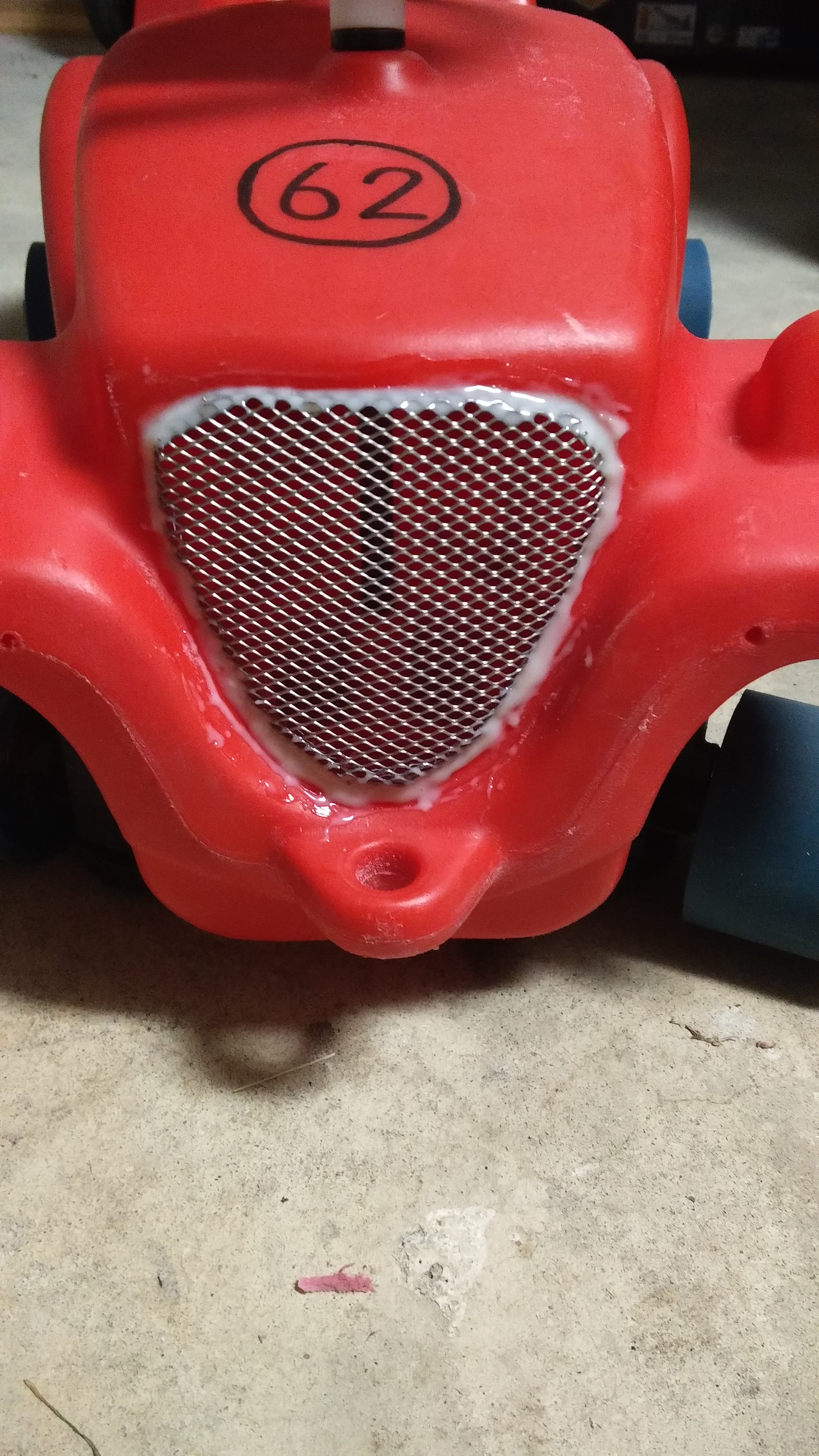

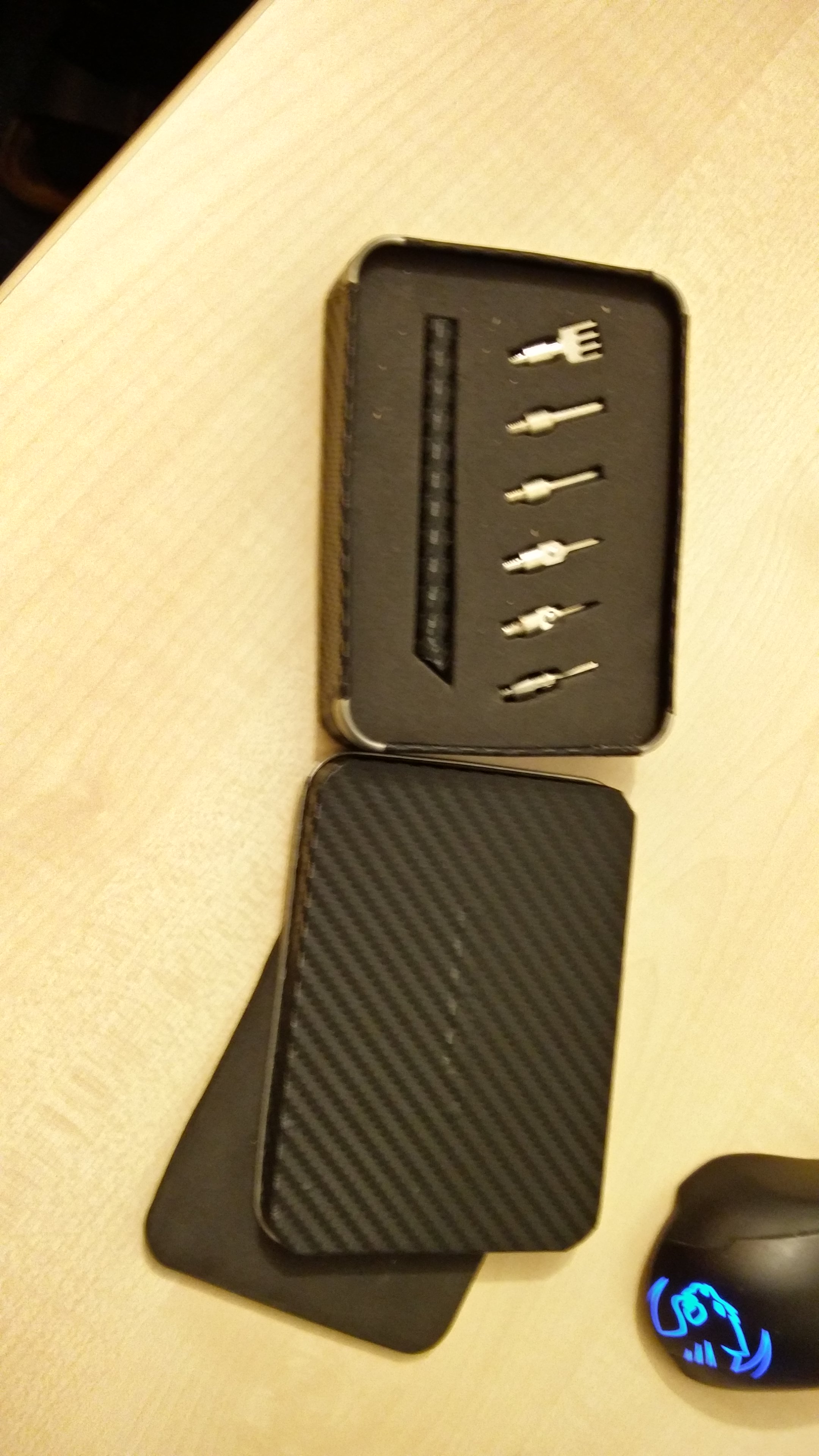

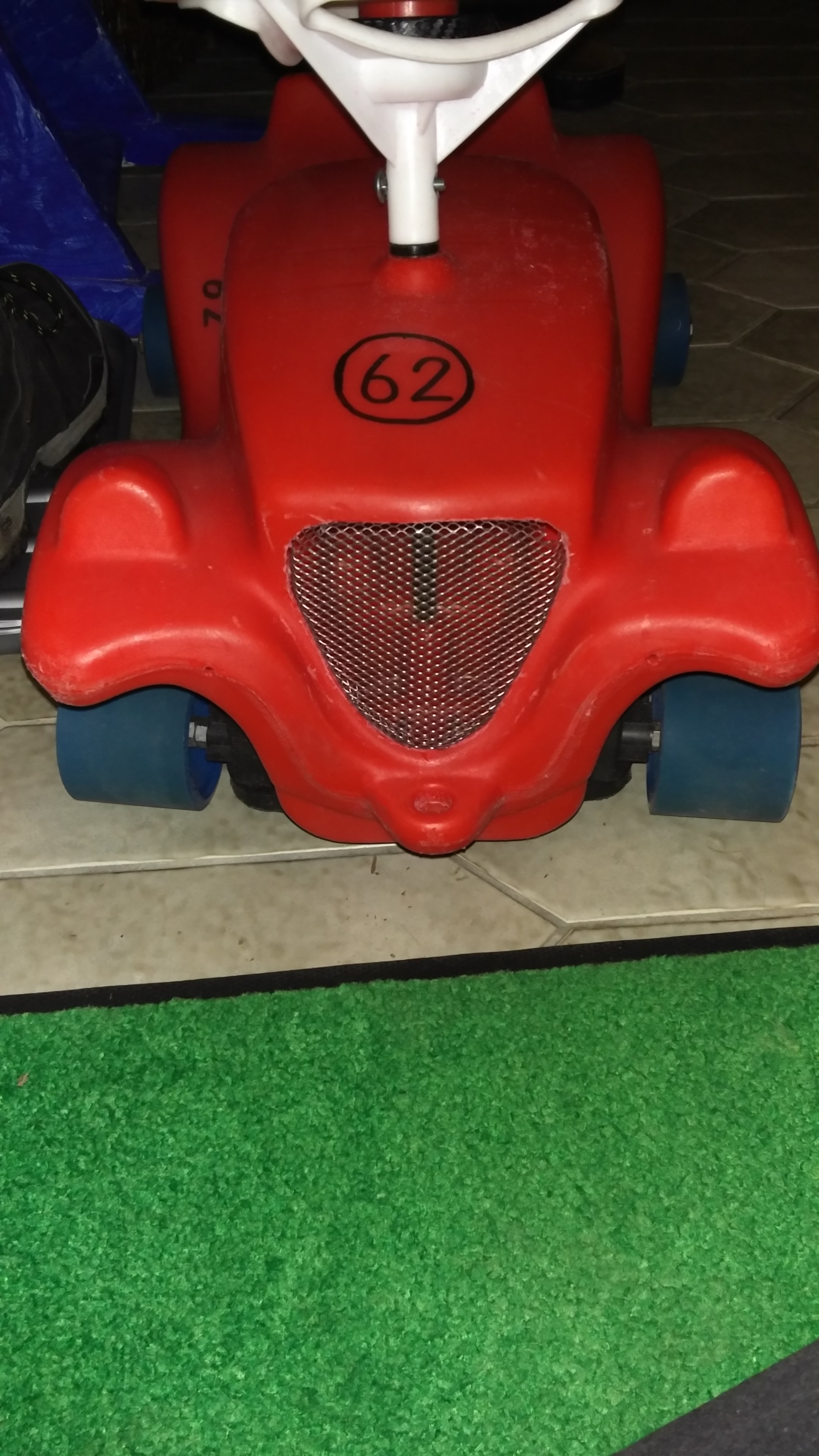

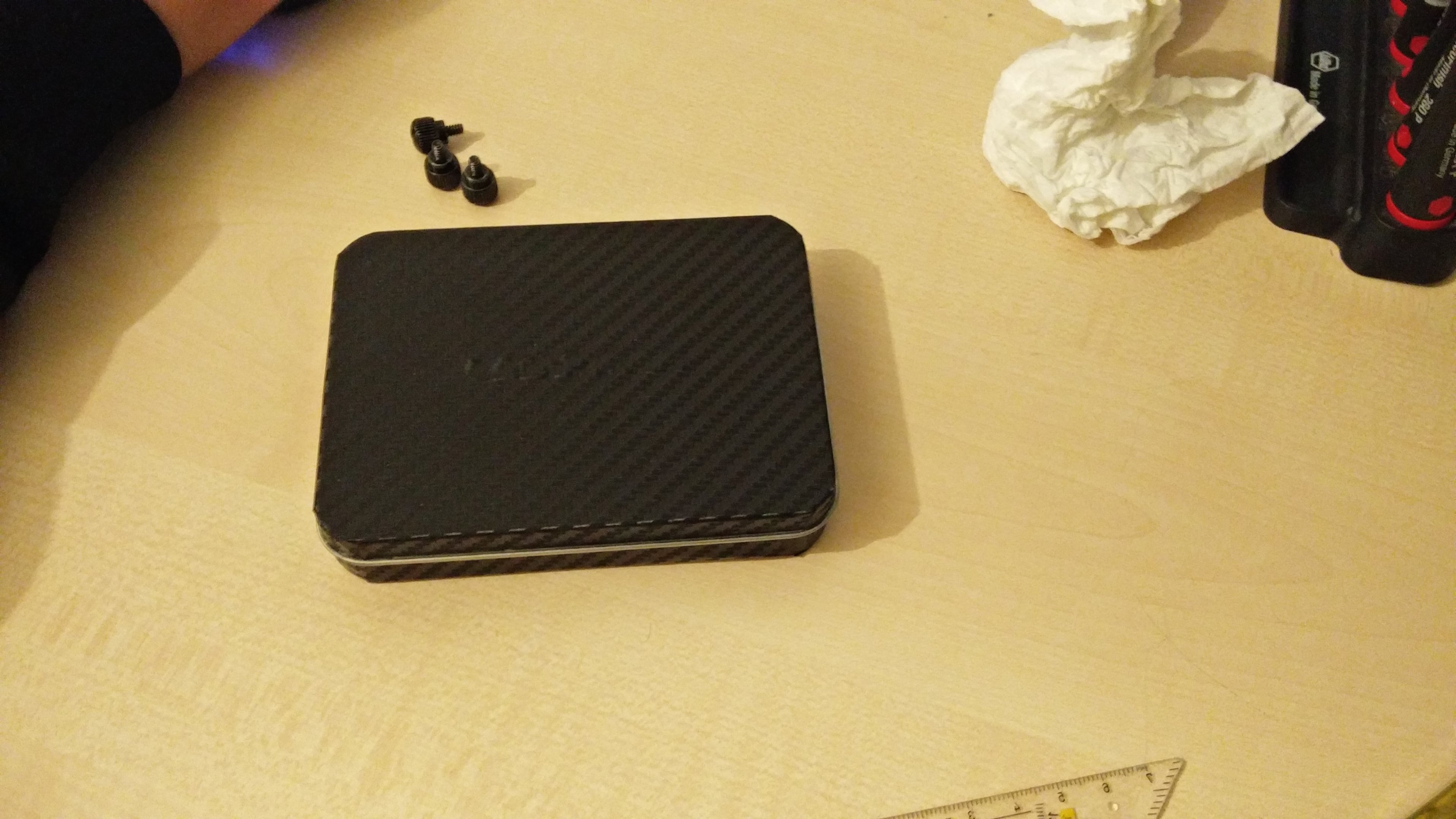

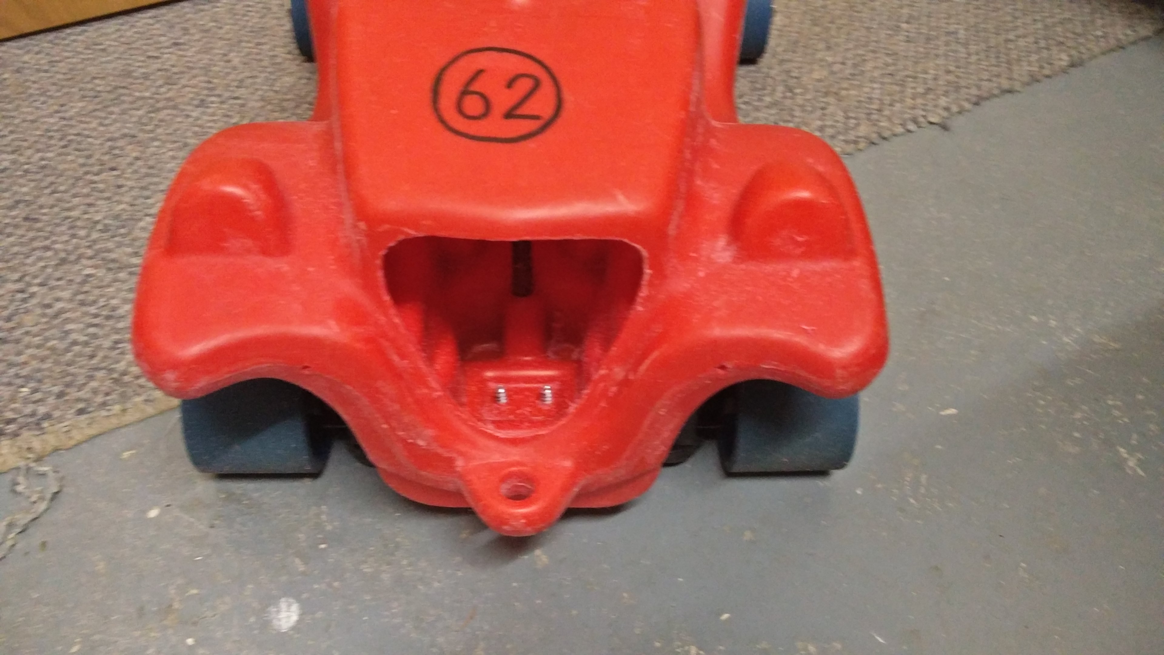

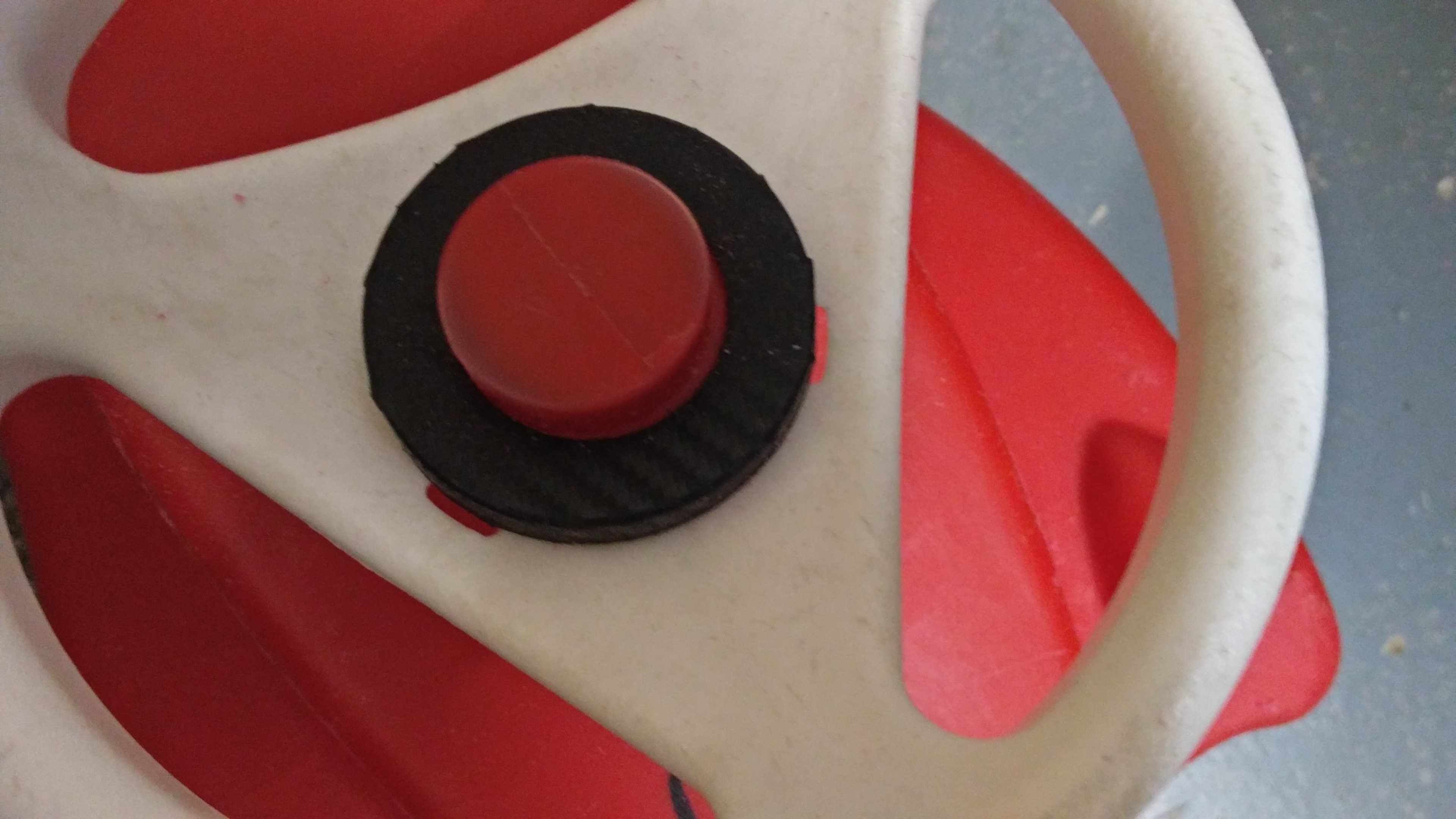

Und zwar habe ich dieses mal einen Kühlergrill eingebaut und habe die Halterung der Hupe mit der neuen Carbon Folie vom Flex-Modder bezogen, diese schaut echt gut aus :thumbup: .Wir haben auch schon Teile von nem Case foliert, hoffentlich macht er noch nen kleinen Worklog dazu :P . Ich hab mal noch nen paar Bilder von meinem foliertem Sleeving Tool angehangen, da finde ich macht sich die Folie besonders gut ^^ .
Das wars eigentlich auch schon wieder ^^.
Gruß, Flexplays

Donnerstag, 8. Dezember 2016, 18:33
Mit was hast du das Lüftergitter da reingekleistert?
Ich hätte das schön ausgefeilt, dann das Gitter sauber gekantet und von innen verklebt.
Beiträge: 516
Donnerstag, 8. Dezember 2016, 19:51
Das ist Epoxy, war da bloß gerade frisch verarbeitet,deshalb ist es da noch weiß ;).
Wenn ich mal in fermer Zukunft wieder zum basteln komme, wird das ganze eh geschliffen. Dann wird auch die Motorhaube ausgedremelt, hab mir schon die passenden Beschläge gekauft :minigun: .

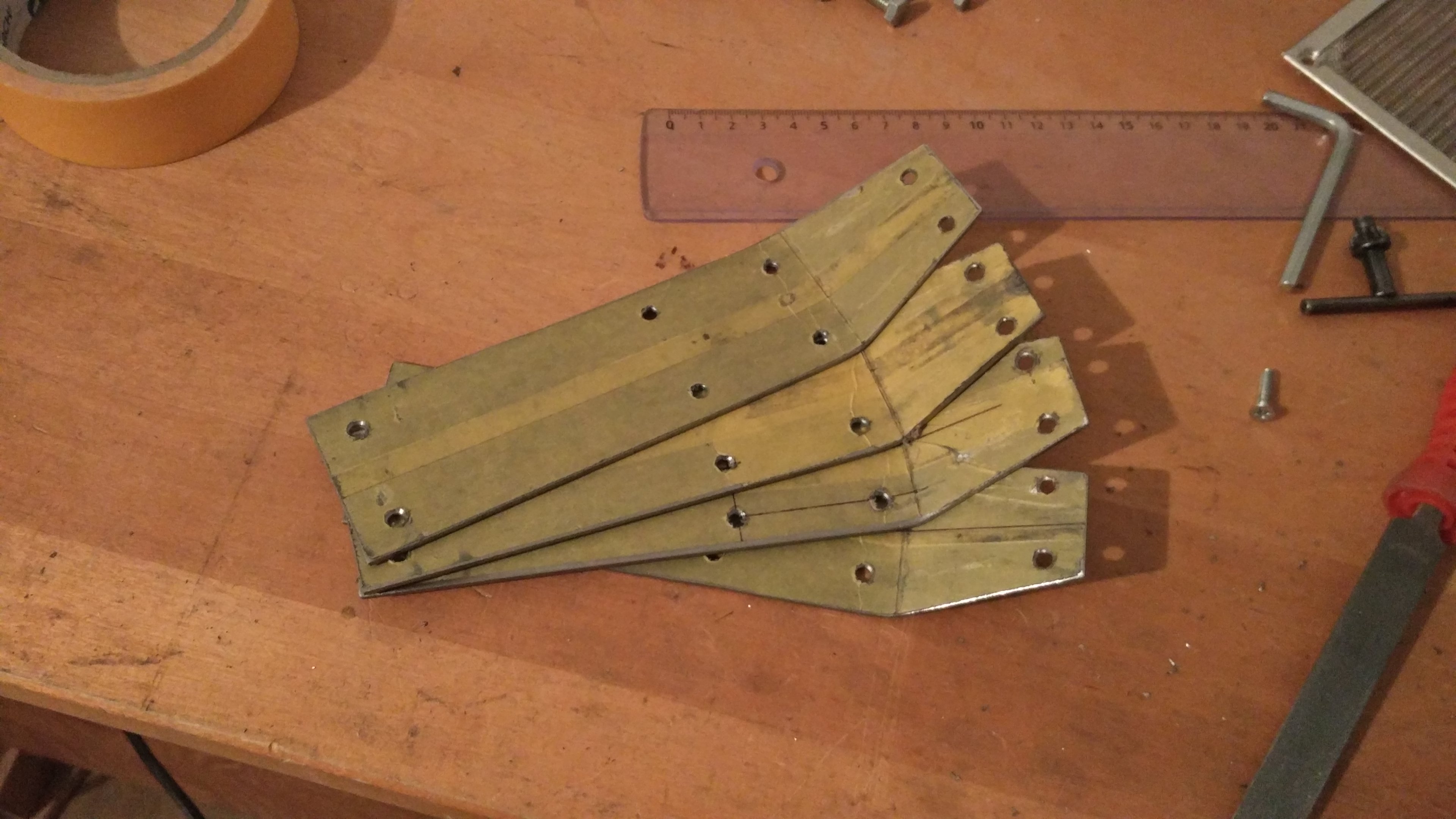

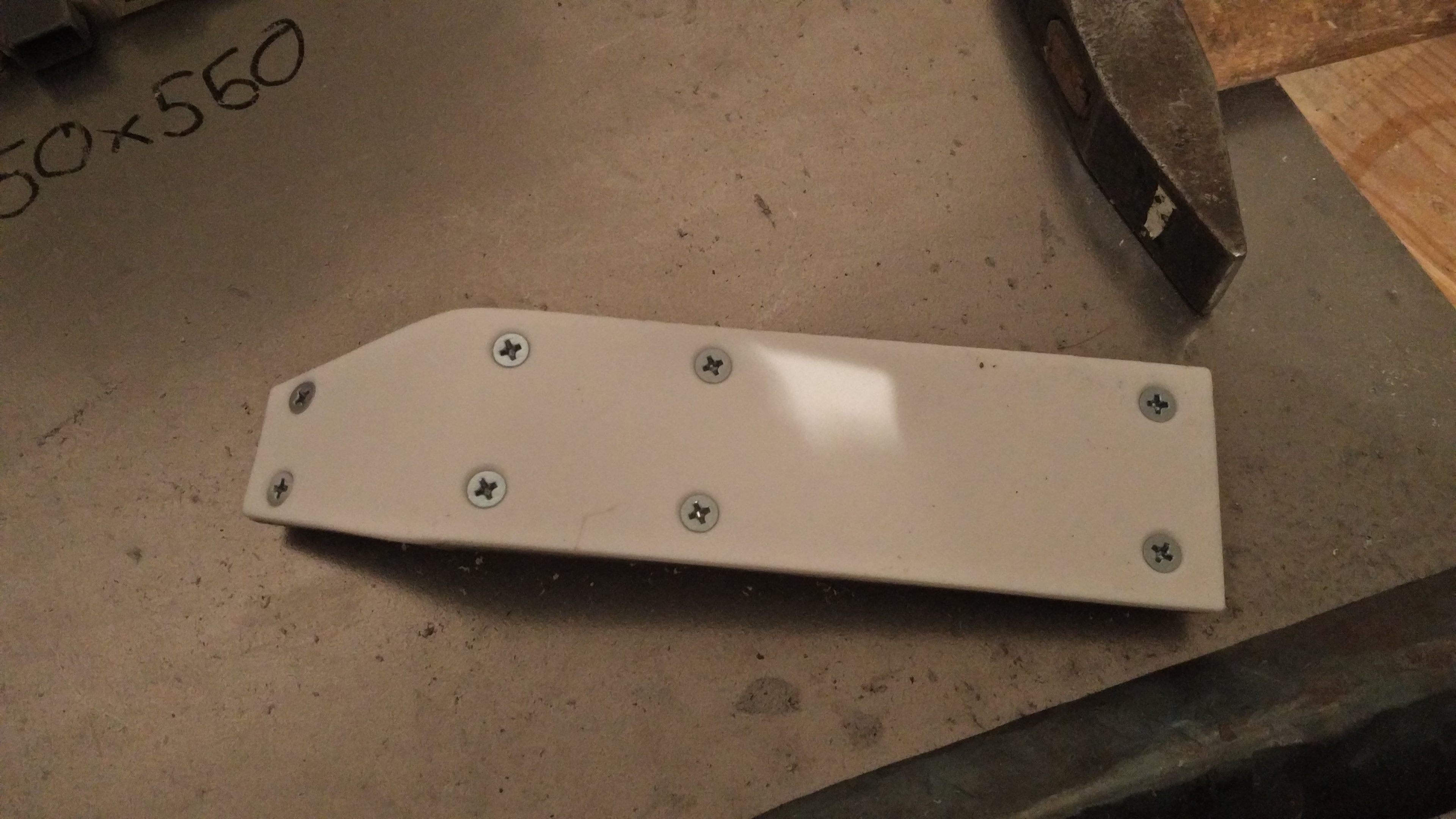

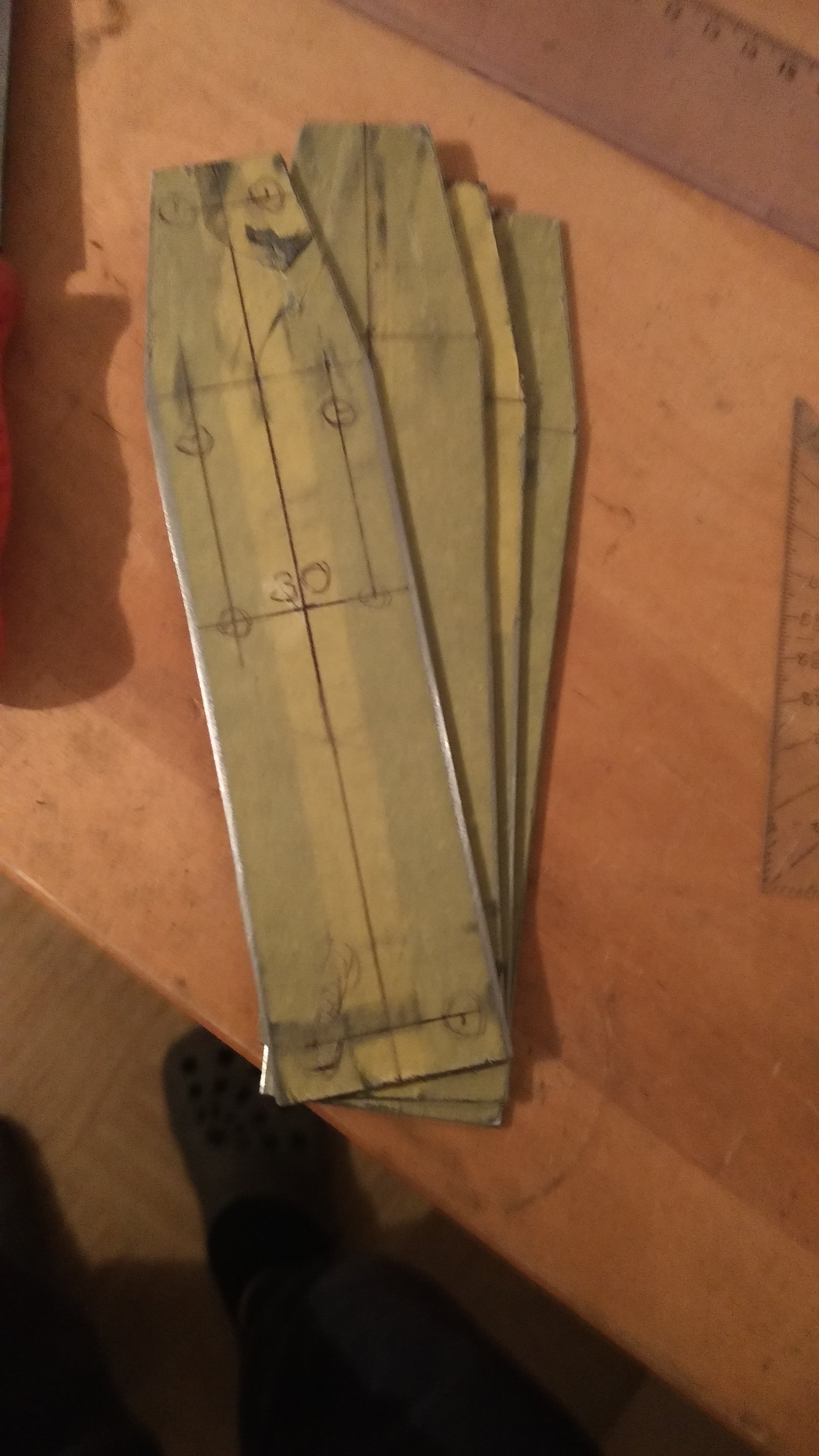

Da es ja heute endlich mal geschneit hat und es die Woche über auch noch mehr schneien soll, habe ich mir vier Kufen für das Bobbycar gebaut :lol: .
Die Kufen sind pro Stück 20cm lang und die vorderen 5cm sind um 30 Grad nach oben gebogen.
Als erstes habe ich den Stahl sauber entgratet und die Oberfläche grob abgeschliffen.
Dann habe ich alle zurecht gesägt...
...und dann habe ich die Kufen zusammengeklebt und gebohrt.
Zu guter letzt habe ich dann noch die Kufen gebogen, geschliffen, gereinigt und mit Klarlack lackiert.
Die Bilder vom Lack kommen, wenn das Ganze fertig lackiert ist ;).
Für die Kufen habe ich mir noch Teflon gekauft, damit das Bobbycar im Schnee auch gut läuft, deshalb auch die vielen Löcher.
Hoffentlich kommt das am Donnerstag an.

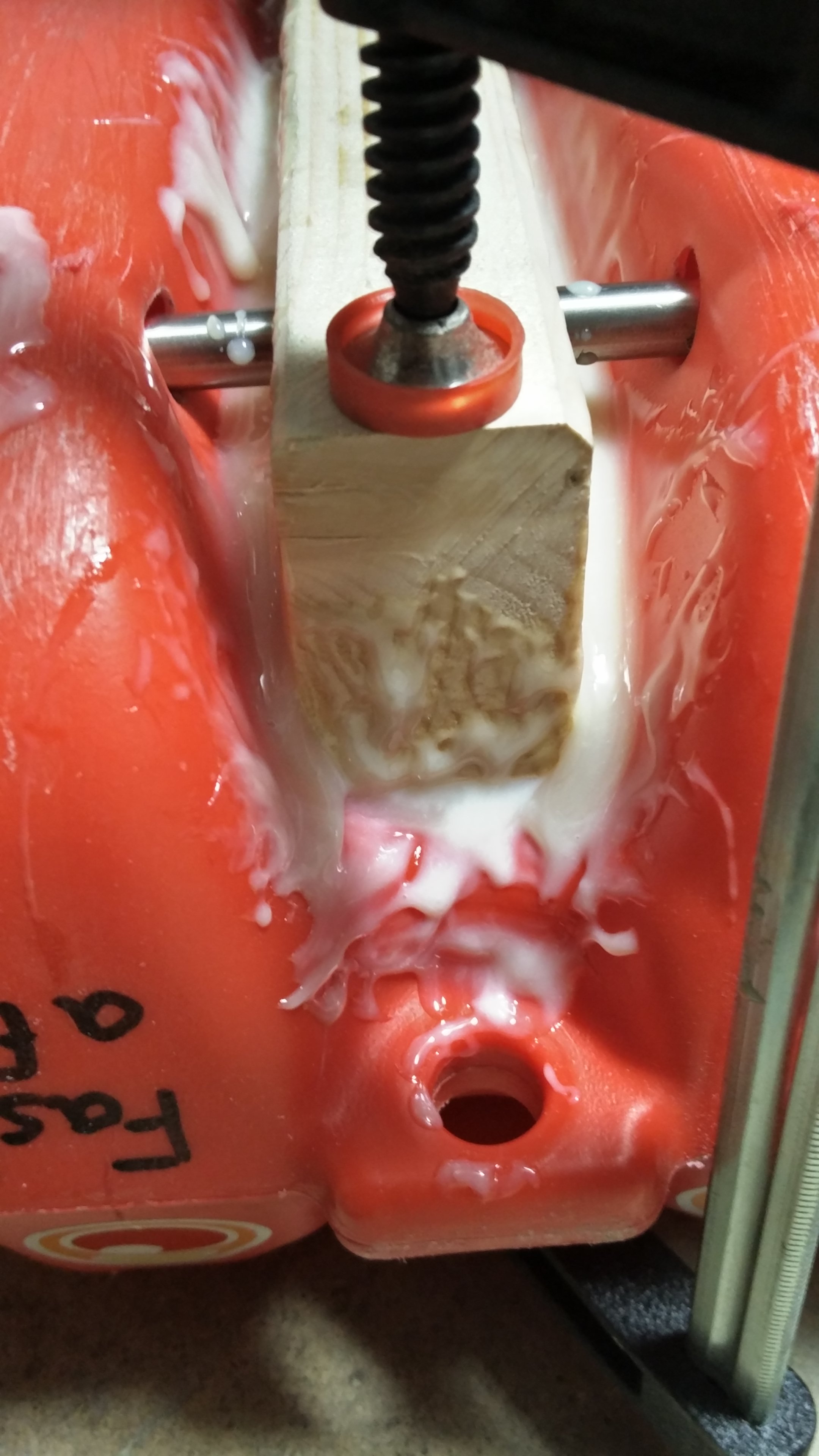

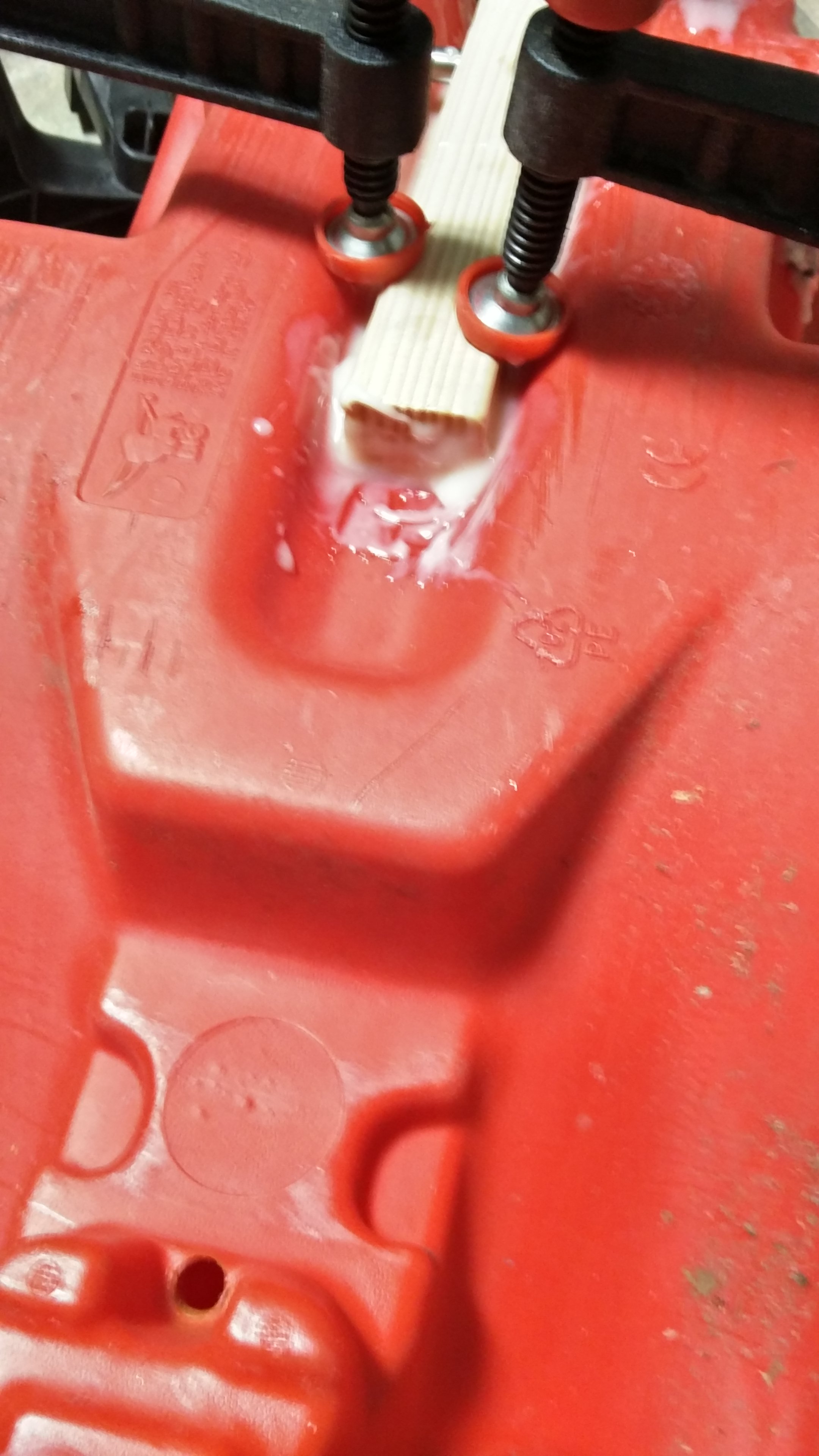

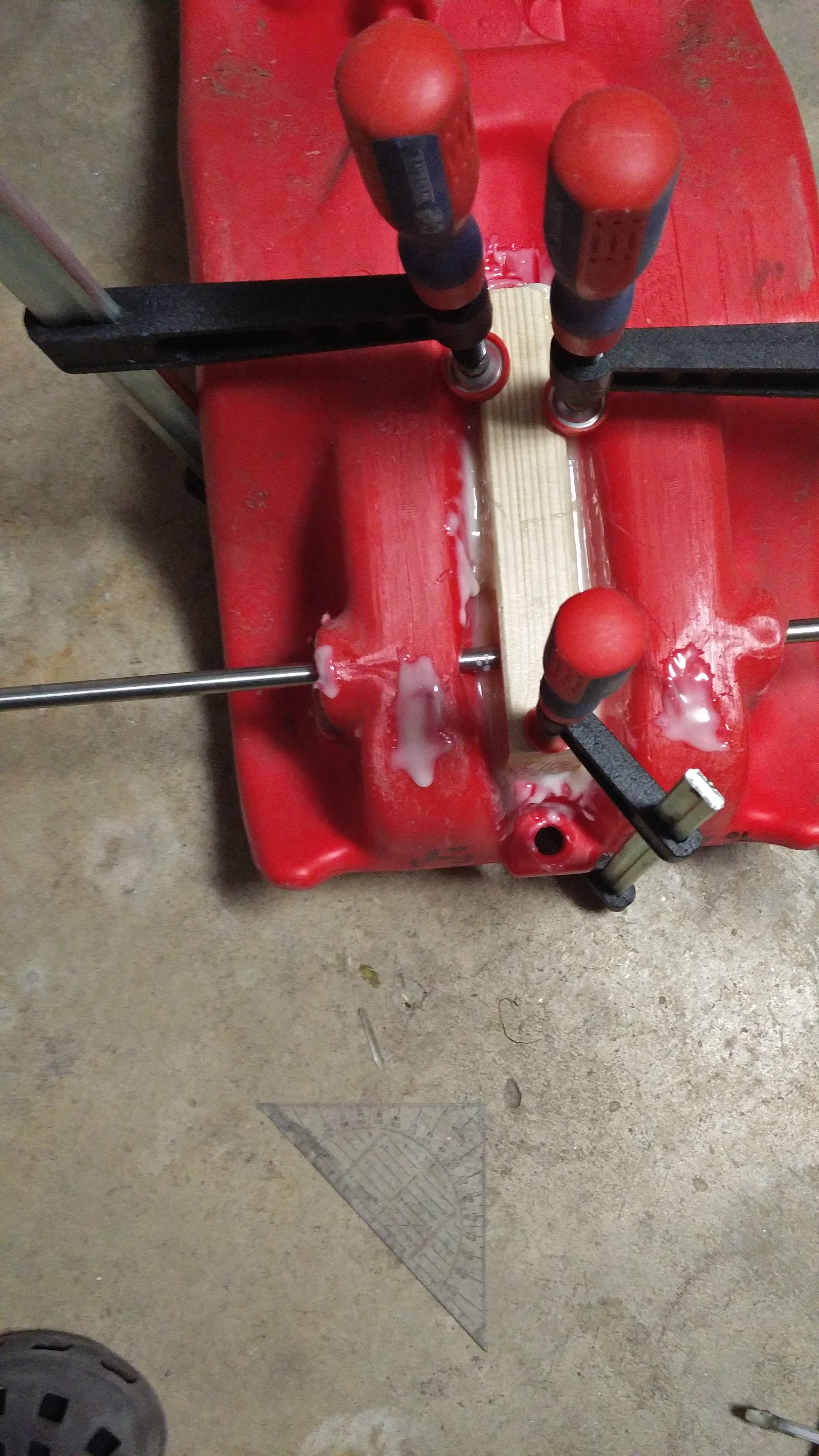

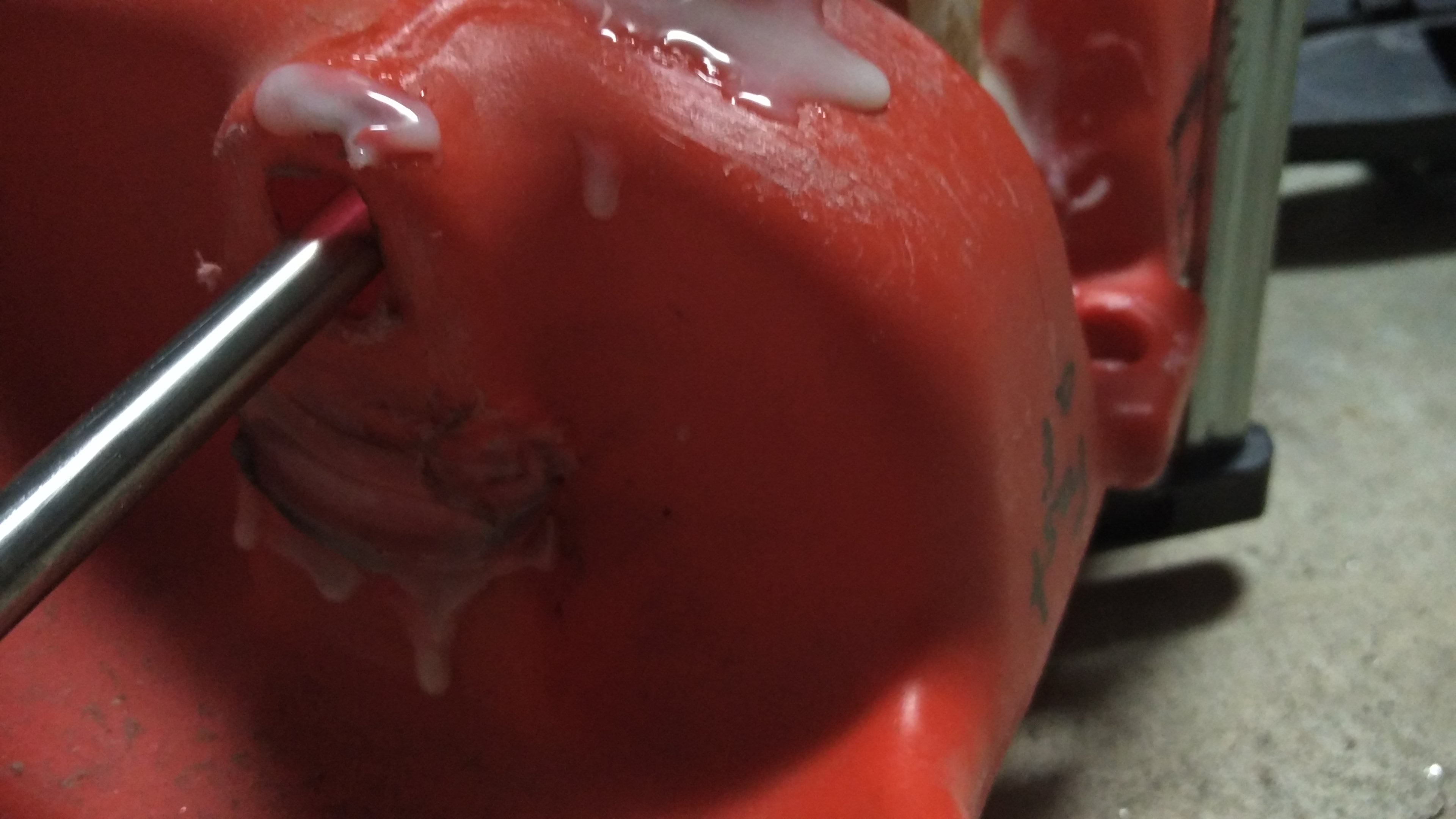

Außerdem habe ich noch die Kantel für die Heckachse eingeklebt.
Ich habe so viel Epoxy benutzt, da die Kunststoffschale des Bobbycars sehr rund ist und es deswegen ziemlich viele Hohlräume zwischen dem Holz und dem Kunststoff gibt. Wenn das erstmal fertig ist, wird der Rest, bis zur Oberseite des Holzes aufgefüllt.
Dann wird das Teil noch geschliffen und foliert, sodass der Hohlraum zwischen den Aufhängungen der Hinterachse weg ist.
Morgen gehe ich dann noch ein Vierkantrohr für die Verbindung zwischen Kufe und Achse kaufen.
Gruß, Flexplays

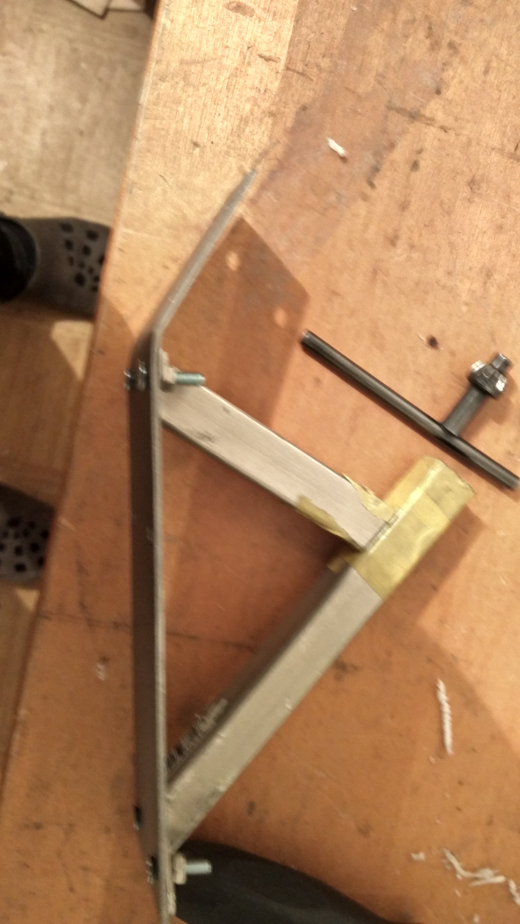

Freitag, 6. Januar 2017, 18:03

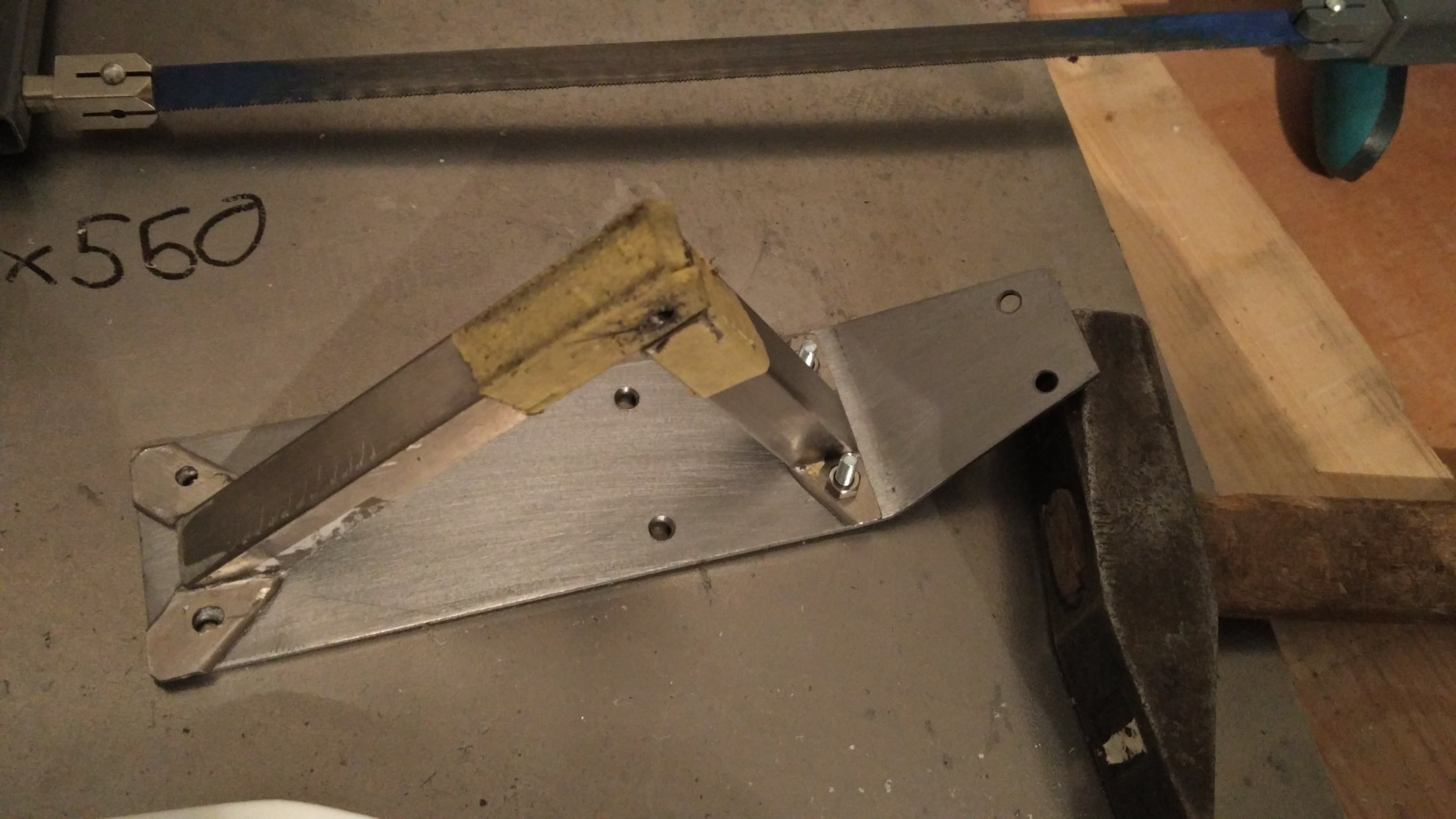

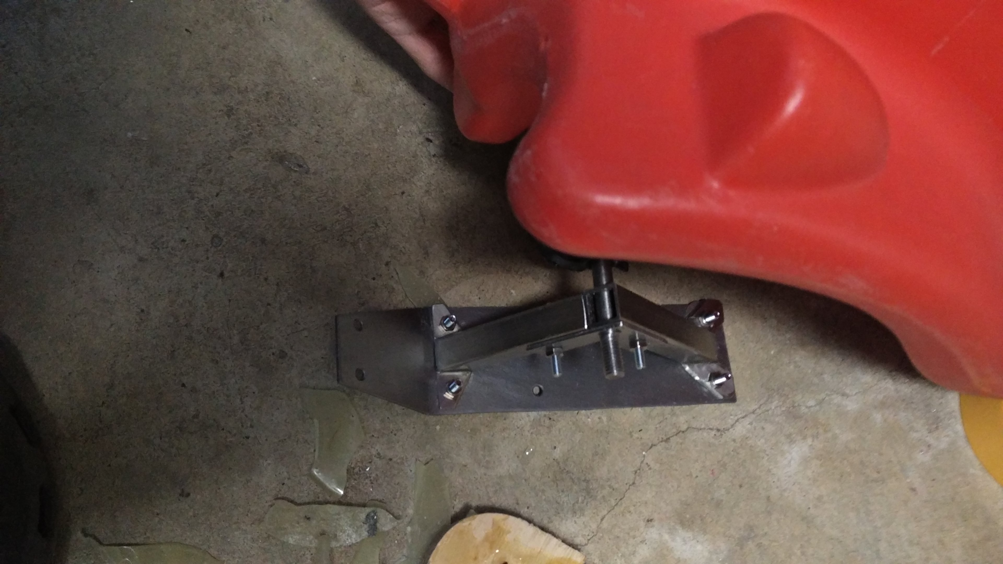

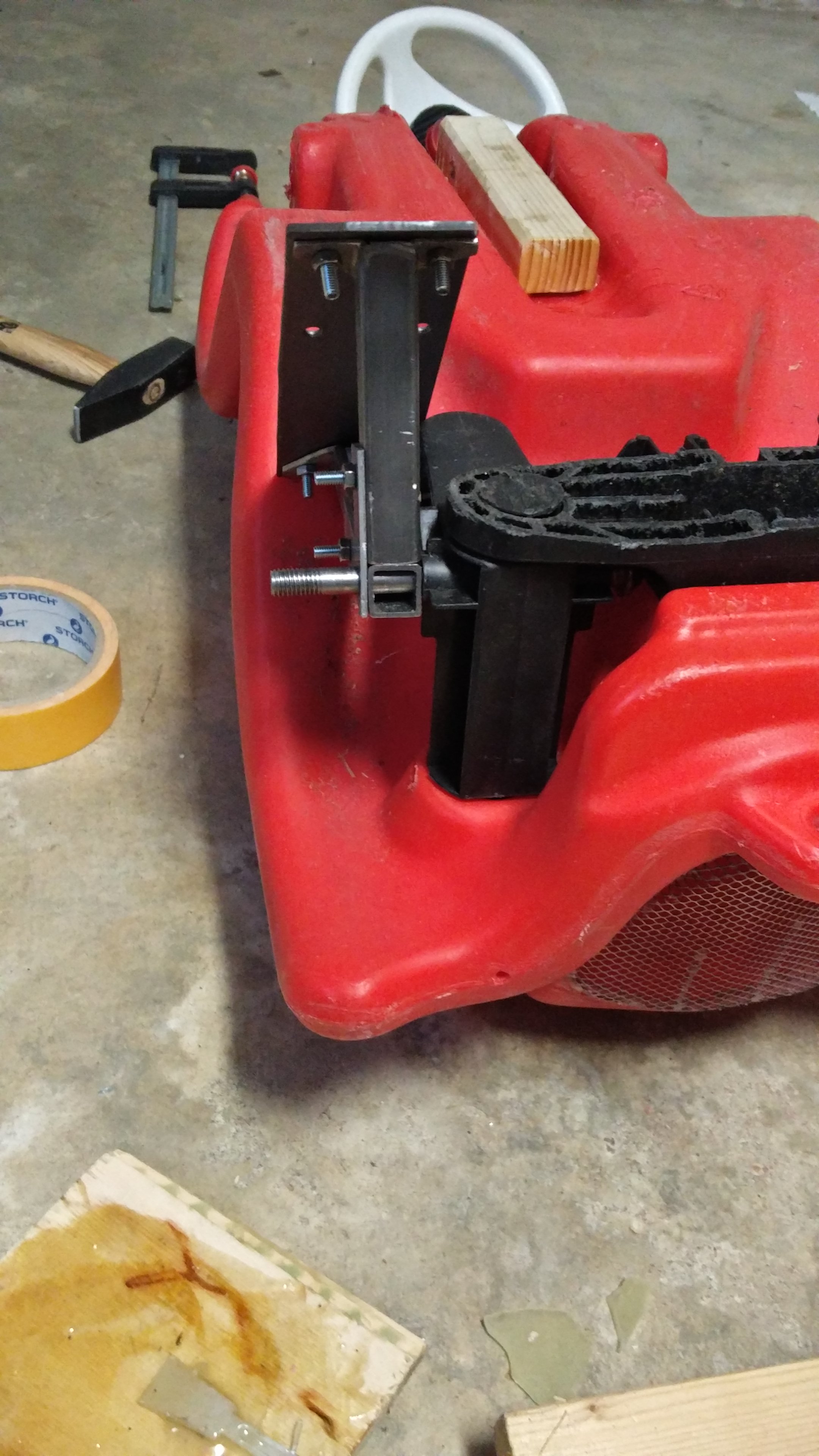

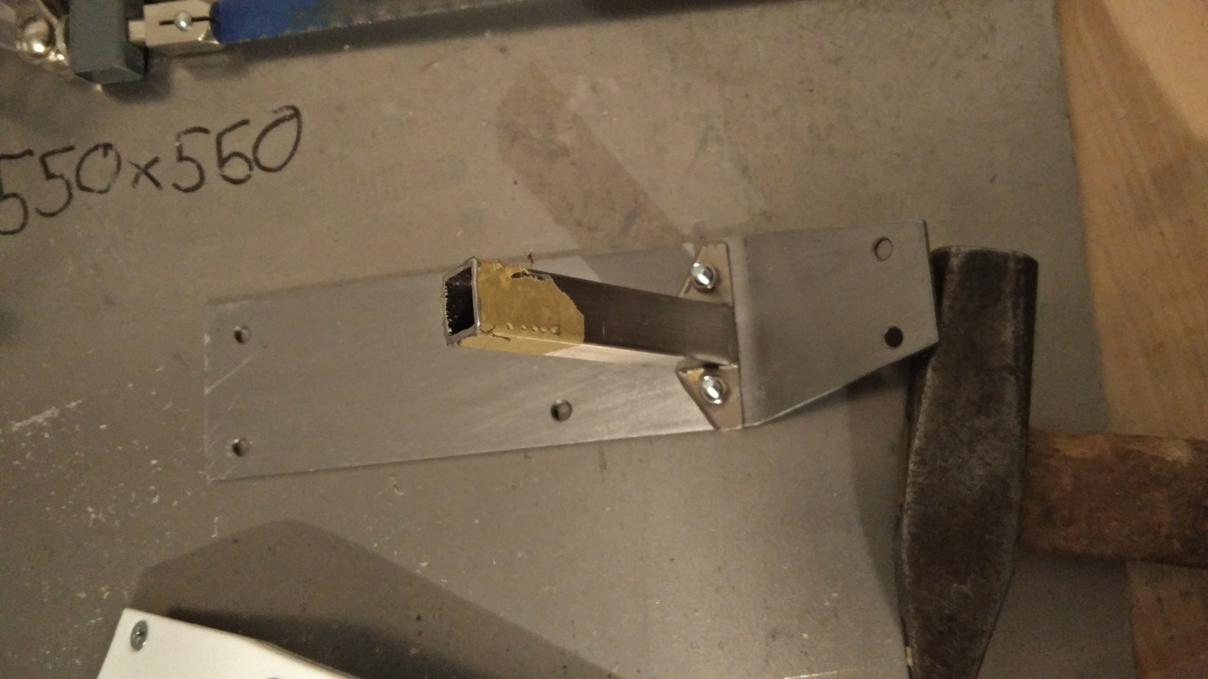

So, in zwischen habe ich wieder einiges gebaut.
Und zwar habe ich die erste Halterung für die Kufe fertig gemacht, das hat mich allerdings meinen 4,2mm Bohrer gekostet, da das Vierkantprofil aus Edelstahl ist und sich dadurch schwer bohren lässt.
Hier habe ich das Ganze dann montiert:
Und hier noch ein Bild von dem Teflon:
Das war dann auch schon alles.
Gruß, Flexplays
