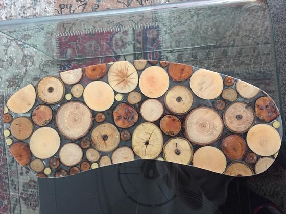

Sonntag, 3. Januar 2016, 19:43
Das meinte ich mit vergießen.
fliege_m
  • »fliege_m« ist der Autor dieses Themas
Beiträge: 64
Registrierungsdatum: 9. November 2015
Danksagungen: 1
Sonntag, 3. Januar 2016, 20:21
Ahso nein, aber interresant, was ist das ?
