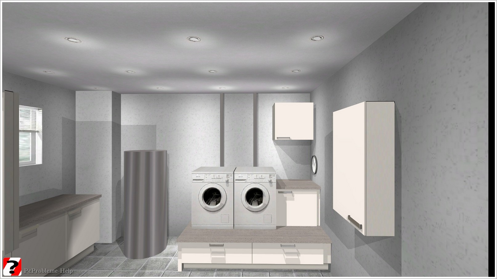

Nun aber zur Planung vom Hauswirtschaftsraum.
Die Vorab Planung vom Hauswirtschaftsraum mit allen Techniksachen die platz finden müssen.
Die Uhr soll das Loch zum Nebenraum darstellen. Dort wird die Wäsche auf einer Rutsche umgeleitet.
Alle andern Elemente werden in der Draufsicht beschrieben.

71
Montag, 18. August 2014, 10:06
schaut doch schon sehr schön aus deine Planung
die Rütsche ist nur zum nebenraum oder werden die Bäder im Haus auch dran "angeschlossen"?
Sollte ich jemals nochmal umbauen würde ich das machen ^^
