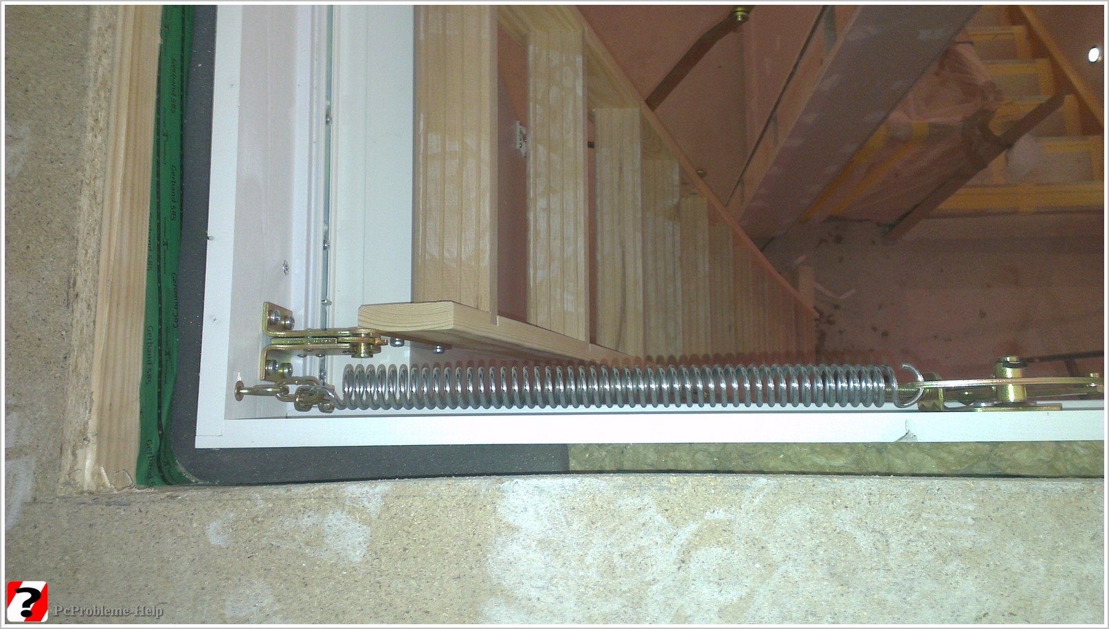

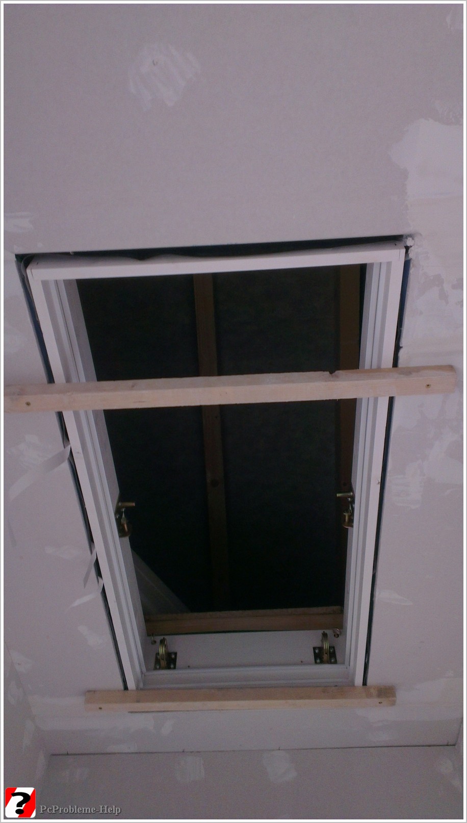

Die Montage ist sehr einfach und konnte ich alleine erledigen. Angefangen habe ich mit dem DOLLE Deckenanschluss System Art.-Nr.: 0300920 was ich extra dazu gekauft habe.
Nun kam der Rahmen an seine Postion und wurde mit zwei Latten an Ort und Stelle gehalten.
Zum Festschrauben sind zehn Spezialschrauben dabei.
Als nächstes kommen die Scheren und Federn dort wird die Treppe eingehängt.
Jetzt kann schon der Abschlussdeckel montiert werden die Anleitung zu denn einzelnen Schritten Bildlich sehr gut erklärt.

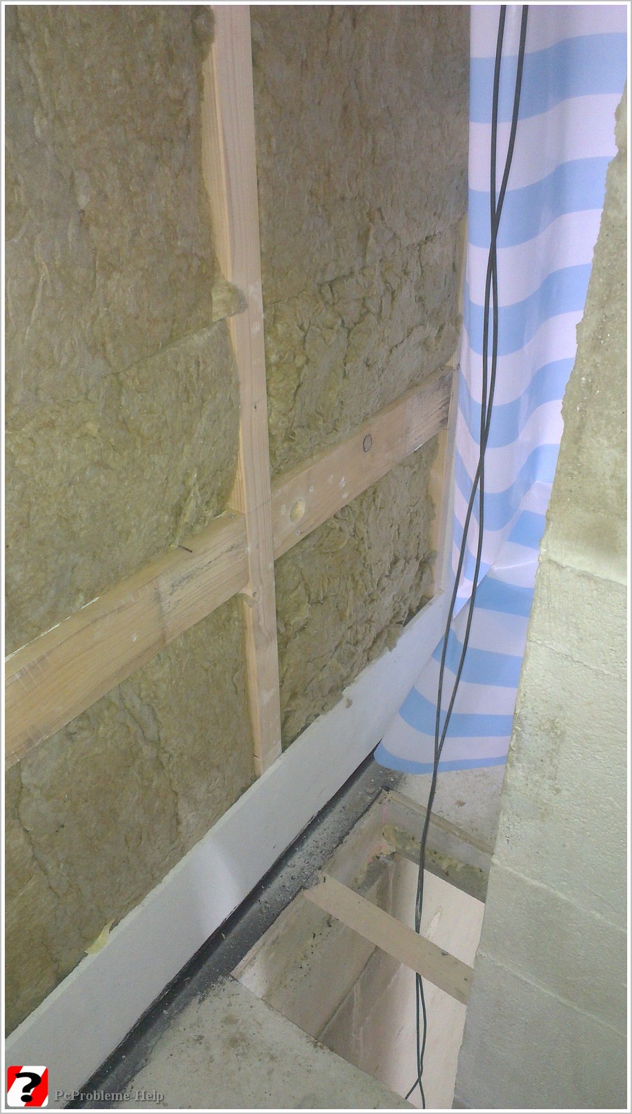

Zum Schluss muss noch alles Wind dicht gemacht werden am Einbautag war das Wetter perfekt dafür denn es ging draußen ein Sturm. Ich konnte spüren wenn es undichte stellen gab.
Im unteren Teil wird das Deckenanschluss System mit dem Kasten und dem Bodenloch verklebt. Hinter die Verklebung kommt ein rundes Schaumband. Von oben wird alles mit Isolierung voll
gestopft darf aber nicht abgeklebt werden mit Folie oder sonstigem Sonst kann die Staufeuchtigkeit nicht mehr nach oben austreten.
