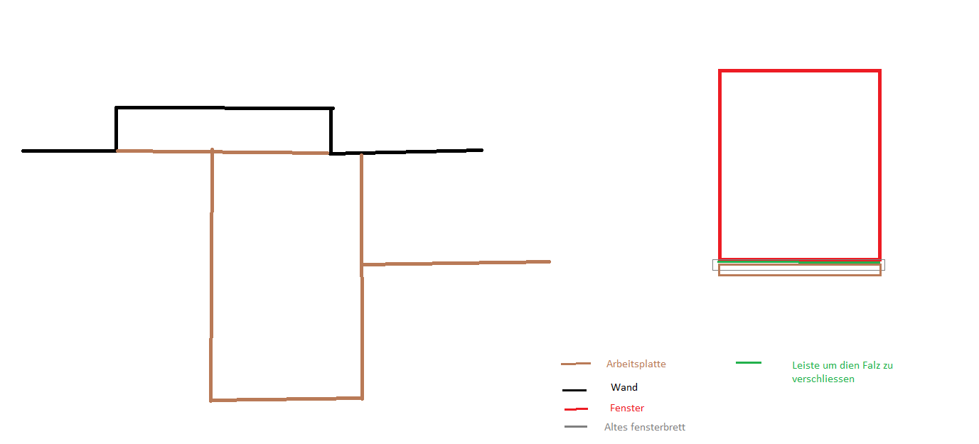

Bei der Arbeitshöhe ist durch die Wangen eine Höhe von 92, 5 schluss etwas boden tolerantz mit bedacht. Sonst ist die wange zu klein und schaut am wangen fuss unten raus. Die nächste arbeitshöhe wer dann bei 96 so weit ich das noch weis was aber einen Küchen aufpreis erbringt da die Möbel teile angepasst werden müssen.
Bei 96 cm solltet ihr beide aber dann schon 185 bis 190 gross sein sonst ist das auf dauer anstrengend dort zu arbeiten.
Wenn ein genauers Bild von deinem Fenster könnte man das problem besser erkennen jnd lösen.
Ich finder aber ein Fenster mit einem halbem Fensterbrett sieht doch komisch aus.
Nah wenn auf 96 erhöhst brauchst neue Wangen neuen sockel und wegen dem Fenster eine grössere arbeitsplatte . Könntest ja auch noch eine nischenrürckwand bestellen um einen Abschluss am Fenster zur Theke zu bekommen. An die Wand von der Heizungshalterung bis unterkannte Fenster.

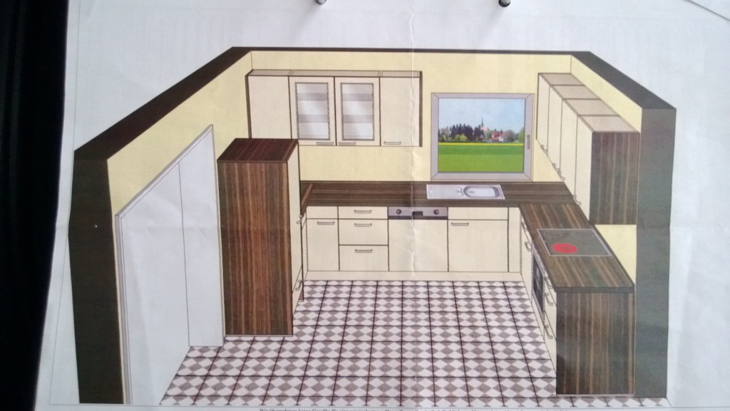

Irgendwie macht die Aufteilung für mich nicht viel Sinn. Du hast links vom Herd die Platte auf der du Isst, kleinere Mahlzeiten oder so. Dann das Kochfeld, und eine Ecke, dann eine Spüle und viel Platz. Wo bereitest du das Essen zu?
Meiner Meinung nach würde es mehr Sinn machen, die Spüle etwas nach rechts zu verschieben, und dann den Platz an dem die Spüle jetzt ist als Arbeitsplatte zu benutzen auf dem man das Essen vorbereiten kann.
Was das Fenster angeht, meine Tante hat deswegen ihr Fenster verkleinern lassen, sodass sie jetzt eine 15cm Höhe zwischen AP und Fensterbank hat. Die Fensterbank hat bei ihr jedoch keine Fensterbank, sondern eine kleine Steinplatte die bündig mit dem Rand abschließt. Alternativ 2 ist das was du schon diskutiert hast, dass die AP die Fensternische ausfüllt. Hat ihr Sohn (mein Cousin) bei sich so gemacht. Bei ihm ist jedoch die AP direkt vor dem Fenster, sodass er da nichts stückeln musste.
. Hier daheim hab ich die AP direkt neben dem Herd und muss nur einen Schritt nach rechts gehen,bzw, mich einmal umdrehen und bin am Kühlschrank, die Spüle ist dann ganz links. Aber jedem wie er es gerne hat. Is ja schließlich keine Großküche die effizient arbeiten muss. Benutzerinformationen überspringen
hm.. also doch so wie ich es vermutet hatte. Mir persöhnlich wärs halt zu weit, die zubereiteten Steaks einmal quer durch den Raum zu tragen bis ich sie in die Pfanne werfen kann. Noch dazu dass ich dann an der Spüle lang müsste die bei mir eigentlich schon fast ein Absperrband wegen Biohazard verdient hat. Hier daheim hab ich die AP direkt neben dem Herd und muss nur einen Schritt nach rechts gehen,bzw, mich einmal umdrehen und bin am Kühlschrank, die Spüle ist dann ganz links. Aber jedem wie er es gerne hat. Is ja schließlich keine Großküche die effizient arbeiten muss.
Aber vom Kühlschrank zum Ofen sind es ja eh nicht recht viel mehr als 2 meter, denke das s bei so einer kleinen Küche kein Thema ist wie sie aufgeteilt ist. Das wichtigste ist genug arbeitsfläche zu haben, und das ist ja hier der Fall.
Den Ofen haben wir ja im Hochschrank eingebaut.Benutzerinformationen überspringen
Das ist Magnolia Hochglanz. Komischerweise sieht man da die Fingertapper weniger wie auf Matter oberfläche wie wir sie vorher in der Wohnung hatten.

Sieht gut aus. Diese Eckkarussells haben wir allerdings bewußt weggelassen und lieber breitere Auszüge genommen. Mir gefallen diese Drehdinger einfach nicht... ist aber auch Geschmackssache.
sieht man ja sogar im Link, wusste ich eben nicht
So hast du hald eine verlorene ecke, und wir wollten jeden cm Platz nutzen
). Je nachdem wieviel die Fliesen genau auftragen, kommen wir auf etwa knapp 93cm. Die Schränke werden einfach soweit hochgedreht dass es genau unter dem Fensterbrett ist, und die Sockel entsprechend angepasst. Für mich könnts etwas höher sein, für die Freundin ists nach längerem hin und her und rumprobieren aber schon OK so (wie bescheuert schaut das eigentlich aus, wenn man an der Küche steht und imaginär kocht
Der Backofen braucht neh eigene Sicherung mit Steckdose.
Für was ist die Zweite Steckdose über dem Backofenhochschrank?
Warum sind überhaupt alle Steckdosen so weit oben?
