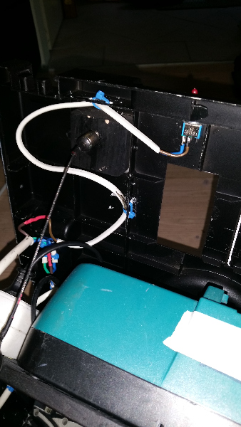

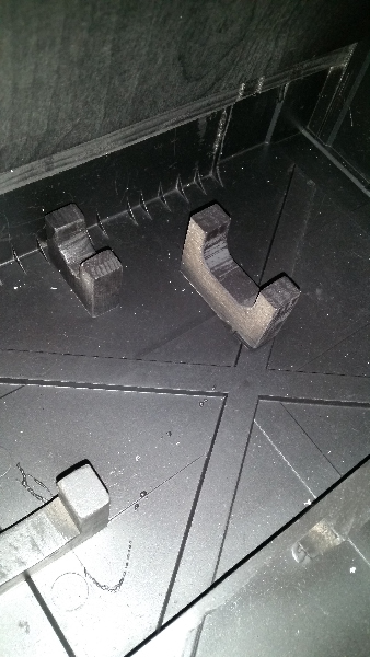

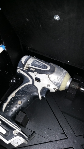

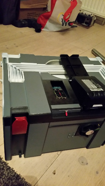

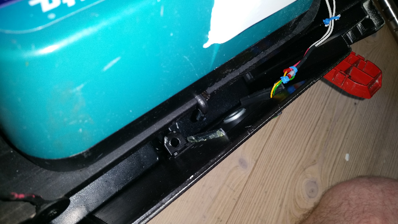

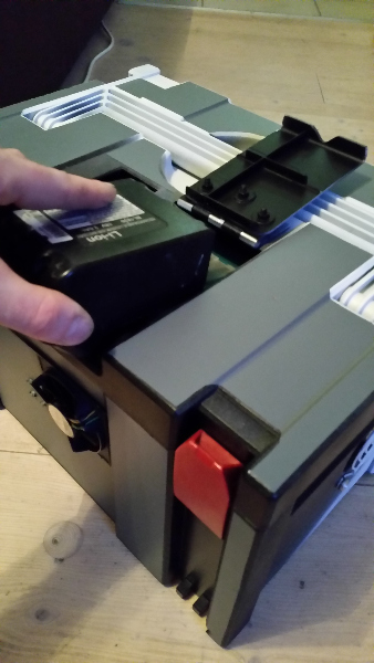

Hallo Community,
ich bin neu in diesem Forum und das ist der Versuch eines ersten Beitrages hier.
Nun geht es beim Thema Modding meisst um Computertower ( Case-modding ).
Auch ich habe mich damit vor einigen Jahren mehr oder wenigert befasst.
Jedoch kamen da mit Sicherheit keine hochwertigen Endergebnisse bei raus. ^^

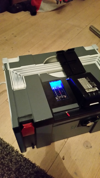

Hingegen mich, als Monteur, vor kurzem die Logistik in meinen Systainern so nervte
dass ich mir Gedanken machte wie ich das elende Spiel mit dem Ladegerät und dem
dazu gehörigen Kabelgefitze beende.

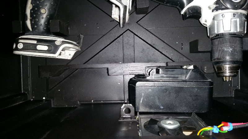

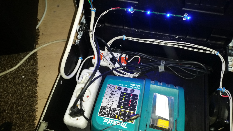

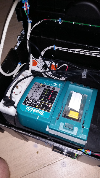

Die beiden Schrauber des Sets, + 2 x 3AH-Akkus, befinden sich unterhalb des Ladegerätes,
welches auf einer schwenkbaren Zwischenebene montiert ist die beim Öffnen des Systainers mit nach oben klappt.
Das Ladegerät wird in geschlossenen Behältern definitiv sehr warm, weshalb man es sowie so gut belüftet aufstellen sollte,
nicht umsonst ist es vom Werk her schon mit einer Lüftersteuerung ausgestattet.
Da ich das Ladegeraät jedoch in den Systainer integriert habe, würde sich die Hitze innen stauen, was eher unproduktiv wäre.

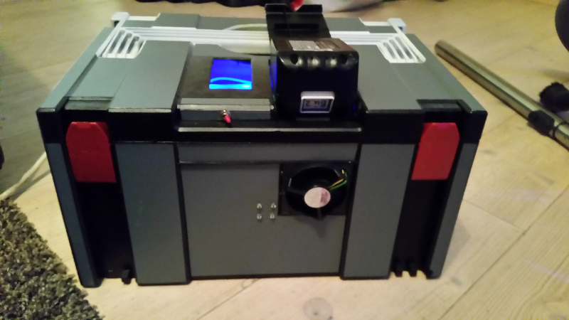

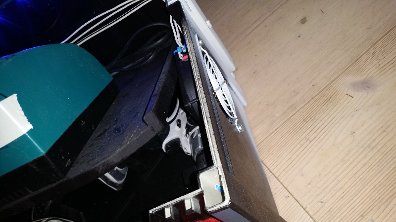

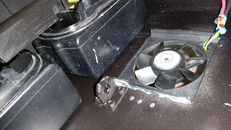

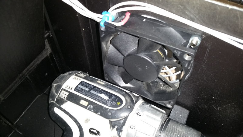

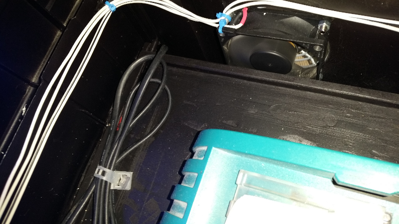

Deshalb bediene ich die Einlassöffnung des DC18RA mit einem Extra 12V Lüfter einer CPU aus einem alten PC.

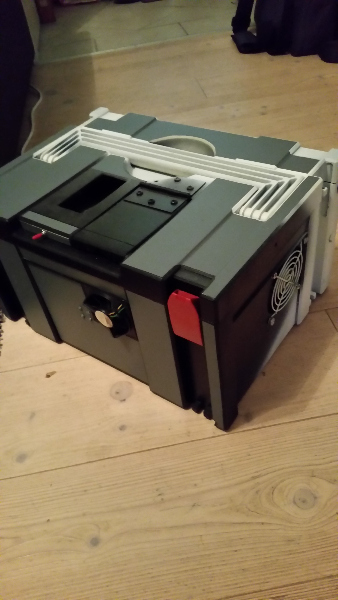

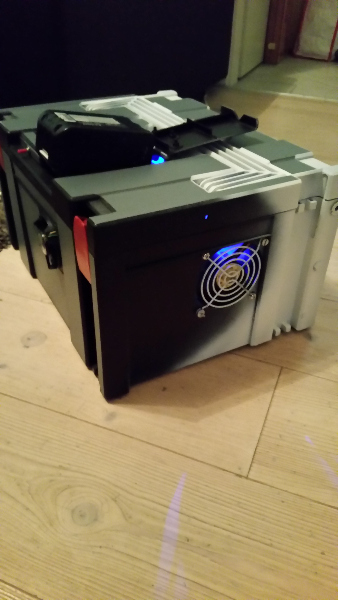

Das Gehäuse selber entlüfte ich an der Seite mit einem 80mm 12V Lüfter, ebenfalls aus einem PC,
ansonsten bekommt man solche Lüfter für unter 10 € in so ziemlich jedem Computerladen, z.B.!
Faszinierend daran fand ich das es in der Kiste, nach 10 Min, knapp 10°C kälter war als im Raum
und das Ladegerät selber einen entspannt "coolen" Eindruck machte ;)

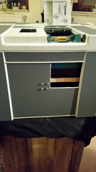

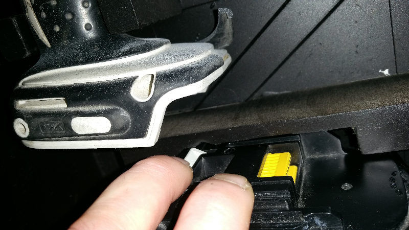

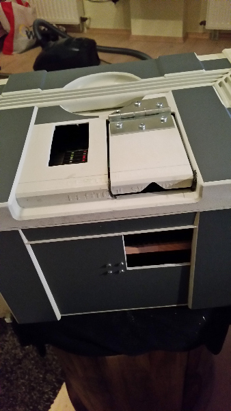

Das Akku lässt sich dann bei geschlossenem Systainer, über eine Klappe im Deckel, oben aufschieben.
Dann noch etwas farbliches "Design" und die Spielerei mit den blaune LED innerhalb.
Die Lüfter und die LED werden über einen 230V AC / 12V DC Adapter gespeisst.
Dabei heraus kam das auf den folgenden Bildern zu sehende Ergebnis.
Noch nicht ganz vollendet jedoch würde mich Eure Meinung zu diesem Thema interresieren ;)
Falls ich damit hier völlig falsch bin, kein Ding dann schau ich mich woanders um, wobei das schwierig wird ^^

  • Private Nachricht senden
Sonntag, 5. Juli 2015, 07:05
Hallo und Willkommen im Forum.
Die Idee mit dem Akku im Deckel find ich gut, mal schauen ob ich das auch umsetze.
Ich verschieb den Thread mal ins werkzeugmodding ;)
Sonntag, 5. Juli 2015, 09:48
Könntest du das Video bitte auf einem Videoportal hochladen und einbinden?
Wenn man die Seite öffnet kommt dubiose Werbung die keiner haben will. Vor allem wird diese so eingeblendet das manche User auf diese hereinfallen könnten.
Beispiel bei mir: Ihre iPhone Software ist zu alt, hier klicken zum updaten!!!
Außerdem lässt sich das Video mit dem Handy nicht abspielen.
Kannst du auch mal bitte Bilder vom Innenausbau zeigen. Vielleicht Bau ich mir das dann nach :)

Sonntag, 5. Juli 2015, 12:01
Weitere Bilder und Link zum Video
ist in Arbeit, Moment ;)
und im Anschluss noch paar Fotos.
Hoffe Du kannst damit etwas anfangen ;o)Hab aber noch eine zweite Idee für die Anordnung, Bilder folgen demnächst ^^,
wobei der hier noch nicht fertig ist!

Sonntag, 5. Juli 2015, 13:39
Super, danke.
Ich hab die file uploade video Links entfernt.
Ich denke ich werde mir das so ähnlich nachbauen, aber die Ladestation so anbringen das der Akku seitlich am Koffer eingeschoben werden kann.

Sonntag, 5. Juli 2015, 14:15
jepp dass war der Plan für "Modell II" ^^
So dass der Systainer von aussen seine Abmasse nicht überschreitet,
selbst wenn ein Akku geladen wird und man kann noch immer etwas oben auf packen ;)
Sonntag, 5. Juli 2015, 15:00
Seitlich oder nach vorne wird er dann schon seine Abmessungen mit eingesteckten Akku überschreiten, aber mir ging es darum das der Zugang zum Schrauber ungehindert ist.

Montag, 6. Juli 2015, 21:16
@ Paladin:
- nun der Zugang ansich zu den Schraubern ist ja bei der aktuellen Version auch ungehindert ^^, da das Ladegerät ja mit nach oben schwenkt ;)
und allgemein zu den Systainern, ich hab da im laufe der Jahre den einen oder anderen übrig um sowas aus zu probieren.
Ebay oder andere Tauschbörsen sind da auf jeden Fall immer eine Alternative zum Neu-Systainer.
Hab meine anderen sowieso umlackiert und foliert, zum schnelleren Erkennen ;)
