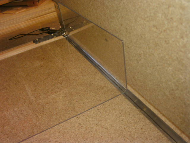

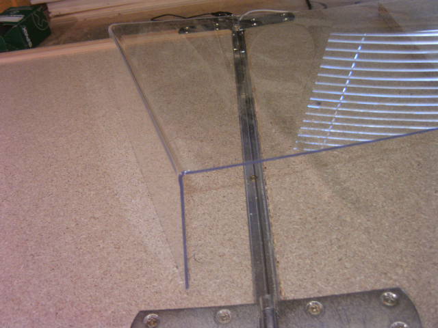

Das Ergebnis gefällt mir dann aber doch gar nicht :/ Plexi ist einfach zu unförmig - es ist keine saubere Kannte entstanden.

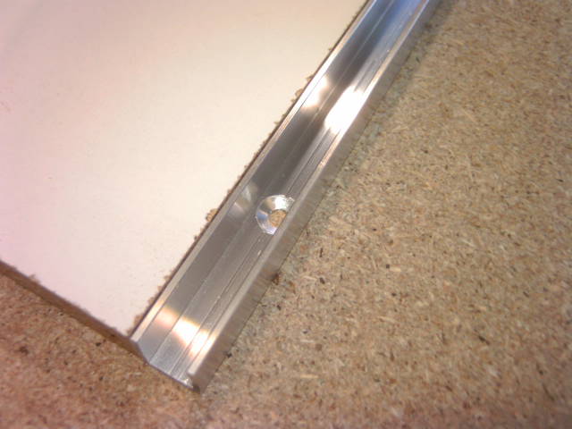

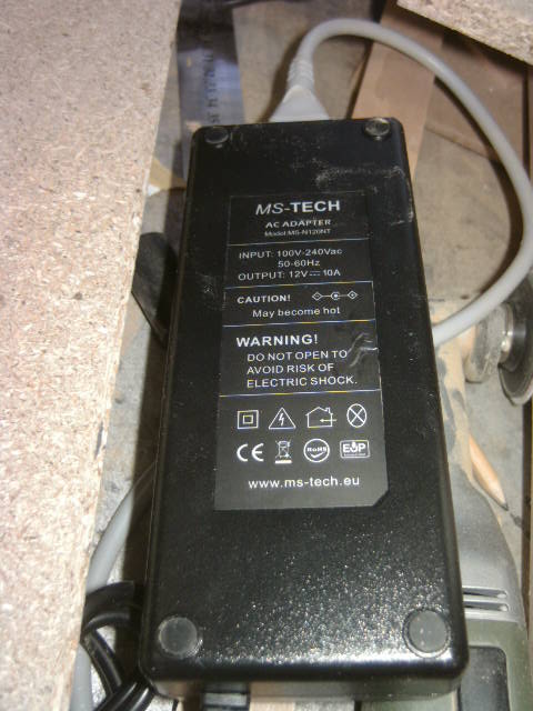

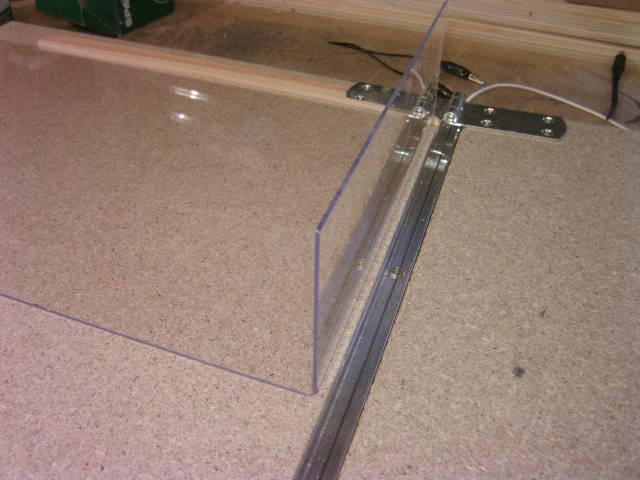

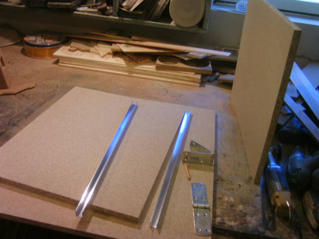

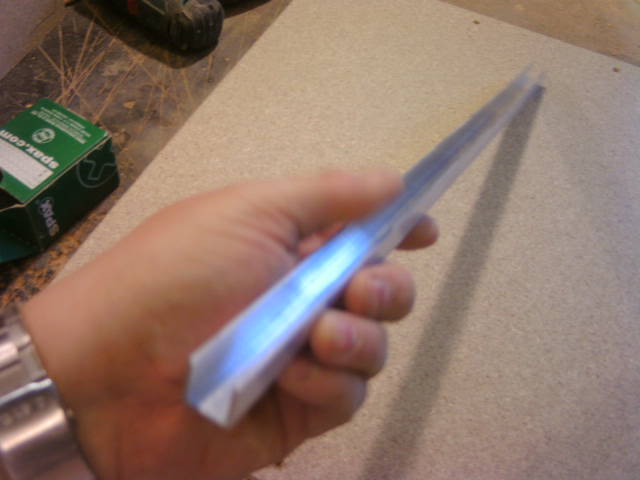

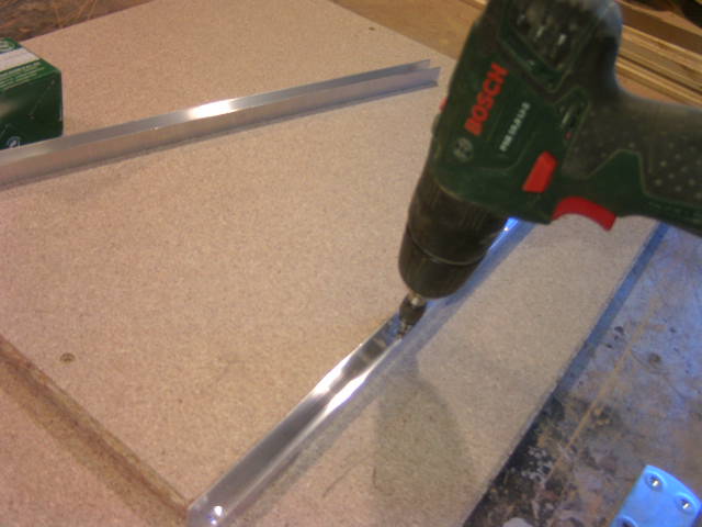

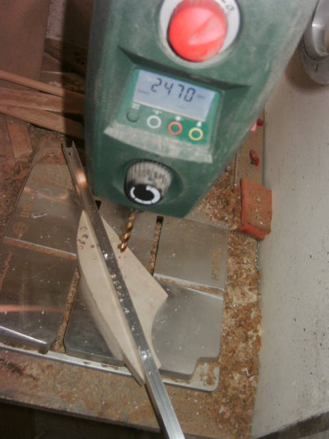

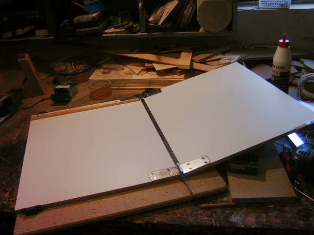

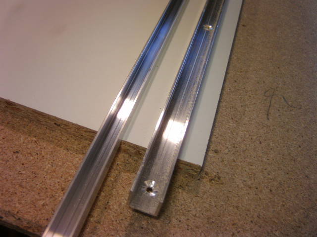

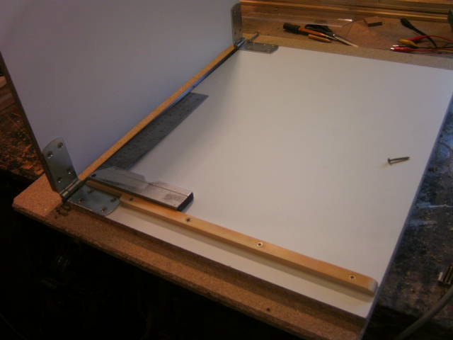

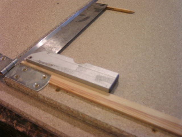

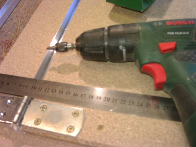

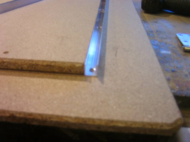

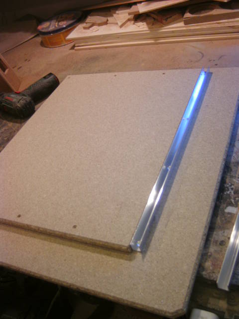

ja es wird einfach drauf gelegt, hab ein 90% leiste drauf damit es auf 90% biegt, der draht ist dank 12v 10amps ziemlich sofort heis, glüht nach ca. 7 sekunden. werde schauen das der abstand zwischen die 2 platten kleiner wird vielleicht und mit burn times etwas rum spielen.Wird die Platte einfach über die U-Leiste gelegt, in der sich der Heizdraht befindet und durch die Wärme wird das Plexi nur an der Stelle erwärmt?

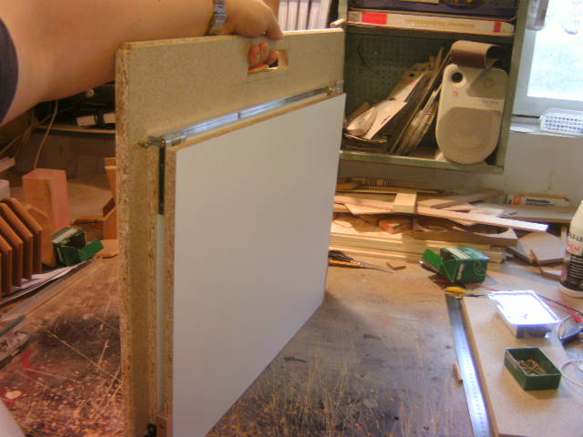

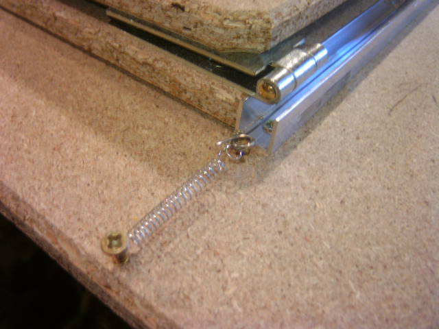

aah obi wahn war es, danke nochmals, ja mit 1cm ist schon besser als 1,5, engere scharniere wären auch besser. die fahren ganz aus wenns man es hoch klappt. die kanten muss man am besten einfach schleifen. ergebnis is gut mittlerweile.Gern geschehen

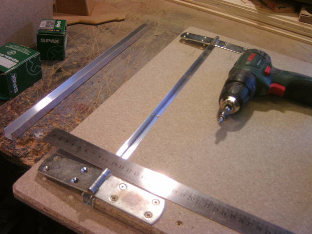

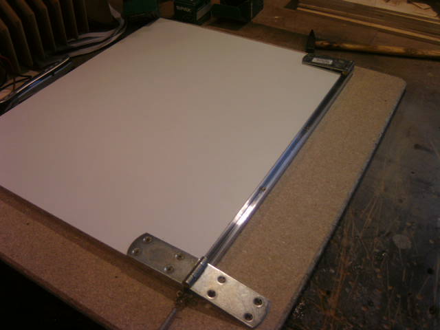

Ich glaube dass liegt daran dass du Scharniere verwendet hast die eigentlich für den Bausektor gedacht sind. Du solltest gerade dünne Scharniere probieren (z.b. je 5cm Stangenscharnier) oder leicht gekröpfte Scharniere.
ich glaube aber da war ein denk fehler von mir. wenn ich es so in kopf rechne, auch andere scharniere werden nicht helfen, es liegt eher an der kanal, momentan ist ein cm so oder so müssen die schrniere dann ausfahren. nur wenn beide platten an einander wären dann wurde es was ausmachen. also je dünner der draht kanal, desto wenig fahren die scharniere raus. mittelpunkt vom scharnier bleibt gleich...Ich glaube dass liegt daran dass du Scharniere verwendet hast die eigentlich für den Bausektor gedacht sind. Du solltest gerade dünne Scharniere probieren (z.b. je 5cm Stangenscharnier) oder leicht gekröpfte Scharniere.
